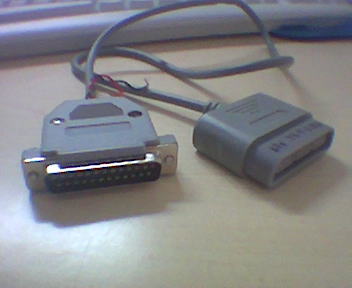

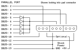

ho trovato su un sito uno schema per costruire un adattatore per collegare qualsiasi joypad della play station al pc tramite una porta parallela DB-25 (quella della stampante).
ciò che vi occorre è una prolunga del joypad della playstation (io l'ho trovata in un negozio che fa assistenza sony), 5 diodi 1N4148 (reperibili in qualsiasi negozio di elettronica), e una porta parallela maschio DB-25 con scatola e naturalmente un buon saldatore.
lo schema è molto semplice
come si vede dallo schema i diodi vanno attaccati uno con l'altro ma solo nella parte alta e assolutamente non nella parte bassa e vanno messi con la striscia nera verso l'alto altrimenti nn funziona.

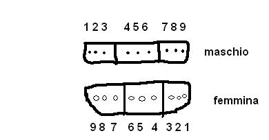

Nello schema fa vedere la parallela attaccata con la porta della play maschio ma noi dobbiamo attaccare la parallela alla femmina (cioè tagliare la prolunga e utilizzare solo la femmina), un altro problema è quello che noi sappiamo i colori dei fili quando tagliamo la prolunga ma nn sappiamo il numero nella femmina e quindi dovremmo utilizzare un tester per vedere a che numerazione corrisponde il colore e poi dobbiamo tener conto come ho detto prima che utilizziamo la femmina e nn il maschio quindi :
fa un po schifo ma si capisce cioè con la femmina è tutto invertito.

li ho provati tutti e due e funzionano perfettamente inserisco anche una foto del lavoro finito.
se avete dubbi chiedete pure :8):

mi sono dimenticato di una cosa : nella mia foto si vedono due fili che escono dalla parallela, li ho messi come si vede dallo schema dove dice optional di fargli andare dentro la 9V per il force feedback ma nn state a diventare pazzi a fare tutti i collegamenti tanto quando è la fine se attacchi la corrente vibra senza controllo e quindi nn funzia, quindi vi do un consiglio NON ATTACCATE LA 9V !!

Lo feci anche io a suo tempo e per 2 gamepad, funziona molto bene anche se per Xp consiglio i driver NTPAD al posto dei directpadpro
Occhio che puo non fuzionare bene con alcune mobo che tirano fuori dalla parallela tensioni minori dei 5V
in tal caso provare a ponticellare un diodo

Come ho gia detto nel post precedente Il joypad originale richiede una buona alimentazione .
Il sintomo + comune di alimentazione scarsa è l'impossibilità di passare in analogico , alla pressione del tastino o il led non si accende oppure occorrono diverse pressioni .
In tal caso leva un diodo dal pin9 e ponticella
Altra cosa , se non usi il dualshock (9v non collegati) disabilta assolutamente da NTpad "Inabilita Force Feedback"

grazie per il consiglio !!!!!!!!!!
ho cavato il diodo e ho fatto un ponticello e ora funziona e la luce del analog resta accesa!! :grin:

Purtroppo sono ancora problemi di scarsa alimetazione, sei al minimo sindacale
Ho provato proprio 2 min fa Gta3 vice city ed è ok
Hai 2 soluzioni , o altro joypad non originale oppure scolleghi il filo di alimentazioni dai diodi e lo alimenti esternamente con 5V , al limite puoi usare il molex del pc (filo rosso )
