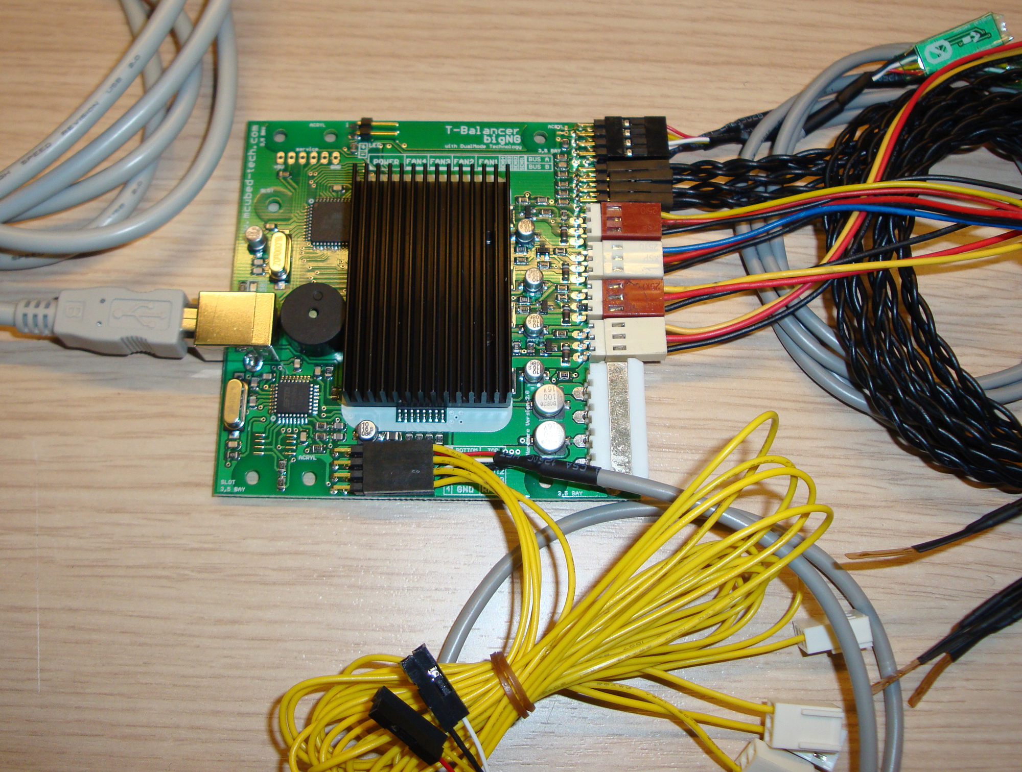

Il layout del T-Balancer è pulito e semplice nonchè razionale permettendo dei cablaggi ordinati.
Sul pcb sono presenti molte serigrafie facilitando il collegamento delle sonde di temperatura e cavi di comunicazione con il pc.
Sotto il dissipatore che si occupa di raffreddare i quattro mosfet delle altrettante uscite per le ventole sono presenti due led di colore blu che indicano all'accensione l'avvio del T-Balancer e successivamente l'invio dei dati (di cui parleremo più avanti).
Collegando il cavo usb esterno oppure quello interno si accende anche un led blu di fianco al connettore usb-B.
Per chi ha dimestichezza con i chip Atmel ed il mondo Arduino noterà che il microcontrollore del T-Balancer è un Atmega16
per pura curiosità di seguito elenco le differenze tra l'Atmega16 del T-Balancer e l'Atmega168 usato nell'Arduino Nano/LilyPad/Diecimila

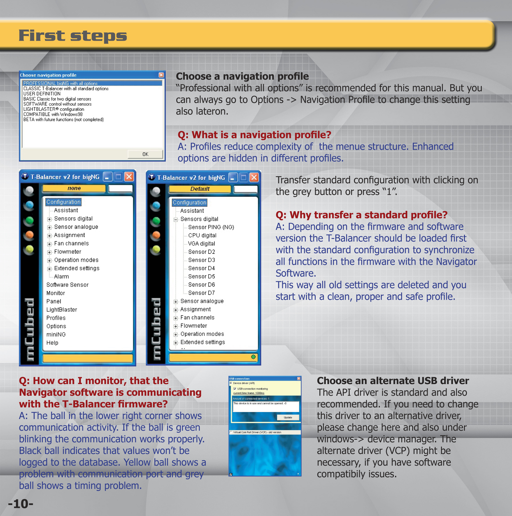

Il manuale è semplice ed esaustivo a patto di conoscere l'inglese, in ogni caso anche se si ha qualche difficoltà con la lingua anglosassone le figure aiutano molto.
Non inseriamo le schermate del programma che affianca questo prodotto nella recensione inquanto quelle presenti nel manuale sono più che sufficenti inoltre ora si passa alla nota dolente del T-Balancer ovvero proprio il software di gestione.
Oltre ad essere piuttosto vecchio è macchinoso e spesso richiede diversi tentaviti per programmare l'Atmel del T-Balancer in modo adeguato.
A questo indirizzo potete trovare l'ultima versione del programma chiamato Navigator V2.
Aprendo il link noterete subito che il programma funziona solo su sistemi Microsoft Windows dalla versione 98 alla versione XP64 bit tuttavia funziona anche su Windows 7 64bit a patto di avviarlo come amministratore.
Sul cd in allegato con il T-Balancer l'unica cosa veramente utile che troverete è un firmware aggiornato datato 11/06/2006, tutto il resto risale agli anni 2004, 2005 e 2006 quindi poco utili visto che sul web si trovano le versioni aggiornate dei driver di comunicazione usb sia per sistemi Microsoft che Linux oltre ad alcuni software da affiancare al T-Balancer relativamente poco utili ed in ogni caso datati.

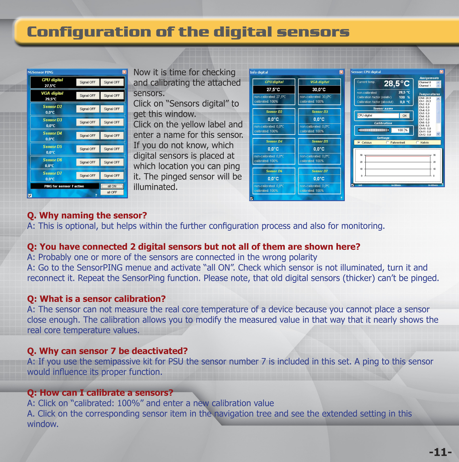

![]() | Insieme alle sonde analogiche ci sono anche due sonde digitali. |
![]() | Dietro le sonde c'è un numero (0 e 1), per identificarle più facilmente via software è anche possibile far accendere il led smd rosso sul pcb della sonda. |
![]() | Il sensore è un [url=http://www.national.com/ds/LM/LM75A.pdf |

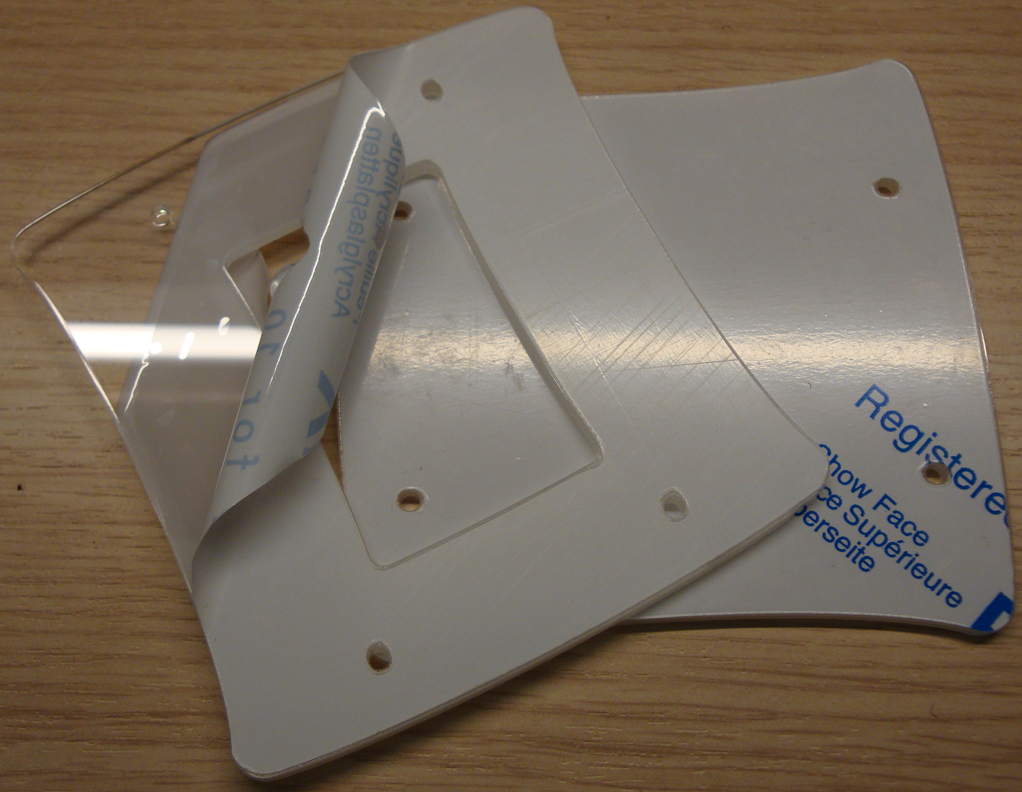

![]() | Queste sono le due parti in acrilico da usare a mo di case. |
