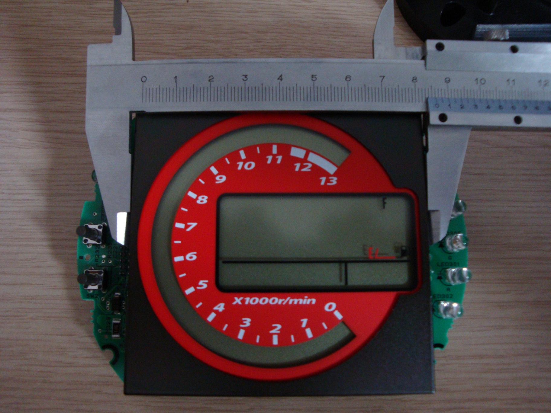

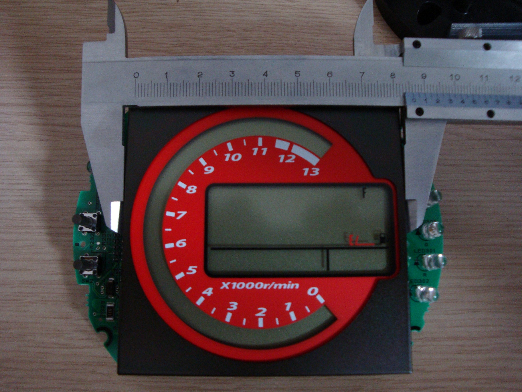

Se a qualcuno interessa queste sono le quote che ho misurato poco fa dalla strumentazione di una zetina 04:
Larghezza massima esterna: 86,0mm
Larghezza massima interna: 84,5mm
Larghezza massima orizzontale: 80,0mm
Diametro massimo cerchio: 77,0mm
Larghezza bordo cerchio: 3,5mm
Larghezza bordo destro: 2,0mm
Larghezza finestra conta giri: 6,0mm
Larghezza finestra dati: 55,0mm
Altezza finestra dati: 27,0mm
La larghezza massima esterna ed interna si riferisce alle dimensioni della "gabbia" che contiene il display.
Il foglio di carta su cui stampare il fondino (secondo le mie misure) dev'essere di 84,5 x 84,5mm
La parte coperta dalla gabbia sopra e sotto è di 3,75mm mentre a destra e sinistra 2,25
