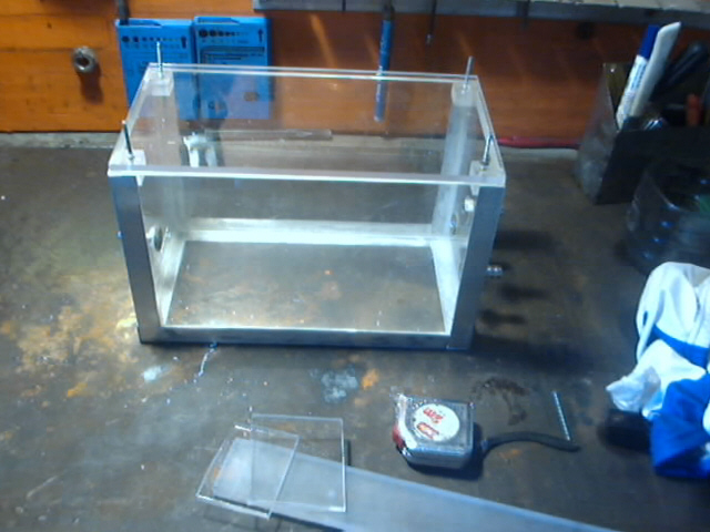

ho preso il "foglio" di plexy l'ho marcato a misura necessaria x i lati della vasketta...e poi l'ho tagliato con una sega circolare....facendo attenzione attenzione a tagliare perfettamente in piano i bordi del plexy...x una maggiore perfezione x l'incollaggio :wink:
quando fate tagli del genere su plexy è bene mettere dell'olio sulla lama della sega cosi evitate di sciogliere il bordo di plexy!
Una volta ottenuti tutti i lati...vi procurate dell'ottima colla x plastiche...io ho usato il tangit (colla x pvc) ...vi fate un banco da lavoro perfettamente in squadra e in piano....incollate i primi due lati e li fermate...come meglio potete..x far esicare la colla aiutatevi con un phon....poi pian piano mettete su lato x lato...lasciando il fondo x ultimo...

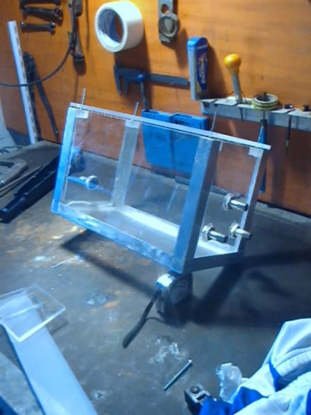

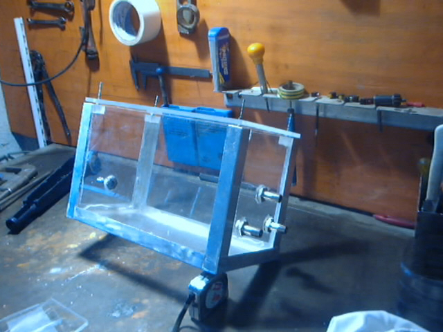

Ora avete la vostra vasketta bella fatta!!!ma viene il bello!!!!i foriiiiiiii
ora dovete stare attenti xche non potete forzare troppo sulla vasketta(volendo potete fare tutto prima di incollare,ma io sono quello dell'ultimo momento)..cmq eseguite i buchi che vi servono con trapani a batteria o a colonna ...nel primo caso tenete il braccio bel dritto senno fate buchi obliqui e poi mettere i raccordi
so kavoli amari :) ....ora avete la vostra vasketta pronta x essere munita di raccordi e altre kikke :8):

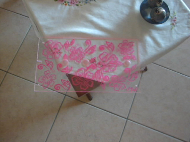

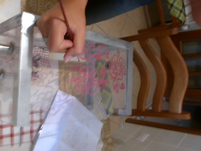

io ho messo anche l'alluminio x abbellire e per coprire i segni della colla,inoltre l'ho fatta decorare da mara con la vernice fluo sempre x aumentare l'effetto mod....
