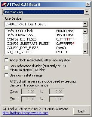

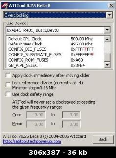

Le mod in genere portano ad aumenti delle freq di lavoro. Quindi prima del flash del bios bisogna assicurarsi che la vga in questione tenga le freq. di lavoro della vga di classe superiore. Quindi è buona norma (prima della mod) praticare dell'overclock e sincerarsi che le freq finali siano compatibili con le qualità di overclock della nostra vga. Inoltre l'aumento delle pipe porta a maggiori consumi e quindi per far funzionare il tutto senza problemi sarebbe bene verificare che in oc la nostra vga abbia ancora un margine di miglioramente
In caso di necessità si può comunque editare il bios con delle utility (in genere freq. di lavoro e v-gpu.. anche se non è sempre possibile): Nibitor per le Nvidia; Rabit er le ATI
Arrivati a questo punto (a meno di fastidiosissimi lasercut) ... siamo pronti per il flash :)
Non tutte le utility sono buone... la più indicata è il Flashrom di derivazione Gigabyte (occorre quindi flashare da dos utilizzando anche un floppy-boot).

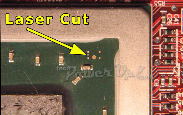

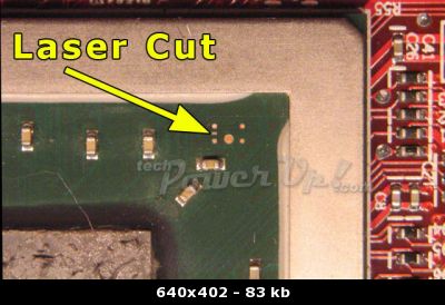

Lasercut
Esempio di lasercut:
In tal caso si deve cercare di bypassare il problema con ad es. della vernice all'argento
