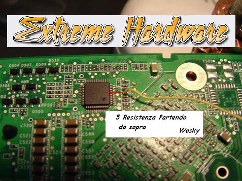

con la seguente modifica andremo ad aumentare il voltaggio della gpu delle schede 6800 ultra
nel nostro caso una PNY Verto 6800 ultra,
per effettuare la mod dovremo , per forza di cose, smontare il dissipatore della scheda
fissiamo due perni, che di solito usiamo per fissare la mb al case , servirà a ospitare il pcb
con il trimmer e lo switch
sul pcb saldiamo un trimmer da 100 k ohm settato al massimo valore resistivo, e il pulsantino per escludere la mod
poi lo fissiamo al perno

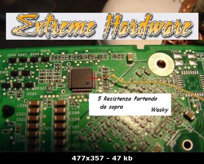

saldiamo uno dei capi del trimmer alla resistenza evidenziata in figura che si trova nella zona
evidenziata dal cerchio sulla foto
per effettuare questa operazione vi consiglio di munirvi di pinzette a punta piegata, di ottima qualità
e effettuare una operazione del genere
l'altro capo del trimmer andra collegato a massa, io di solito uso le megasaldature dei spinotti VGA/DVI
ed ecco che cosa otteremo alla fine del lavoro
