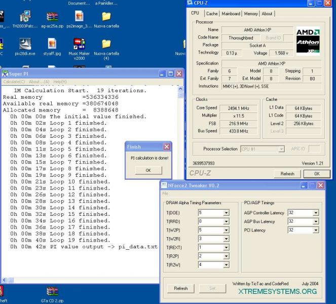

Ragazzi oggi mi sono messo a giochicchiare un po con sto progammino, e penso di aver trovato dei buoni timings...... :P :P Mi son messo lì, armato di spi e process timer e ho guardato tutto l'evolversi della situazione.....ecco che ne ho tirato fuori! :lol:
Ho guadagnato un sec rispetto alla stessa configurazione ma timings default. Dovrei ancora approfondire i W2P, W2R e R2W, ma per adesso son contento cosi.
Cmq ditemi un po, voi che timings usate??? Cosi magari si può fare un database con tempo in default e tempo con cambio dei timings........e ovviamente con il guadagno in centesimi :P
Io da default a i timings che vedete sopra ho guadagnato 0.625sec :P
