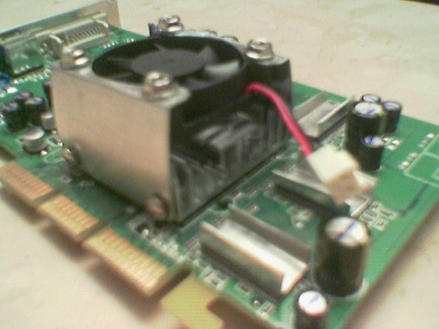

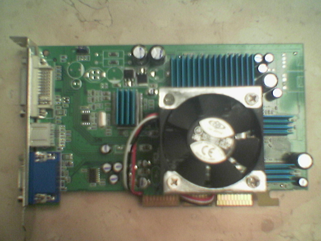

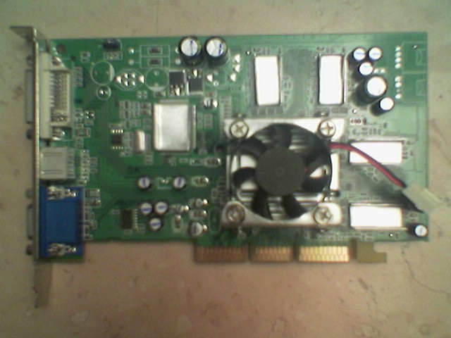

Il secondo passo e' stato inventarmi un dissi Attivo e dissipatori per la Ram ho messo mano ad una lastra di alluminio che uso ormai per ogni cazzata e ho fatto questo tutto con pezzi ritrovati a casa:
scusate la qualita' delle foto ma le ho fatte con il telefono...

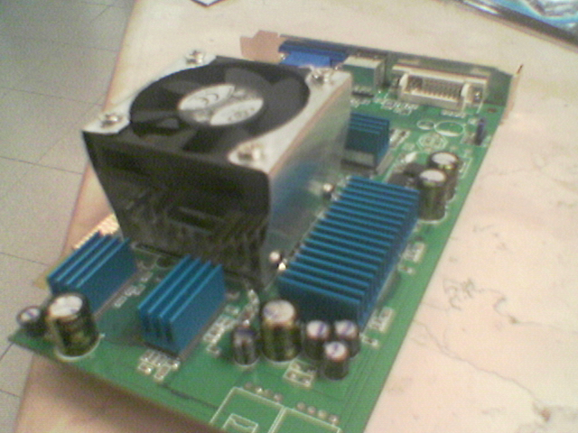

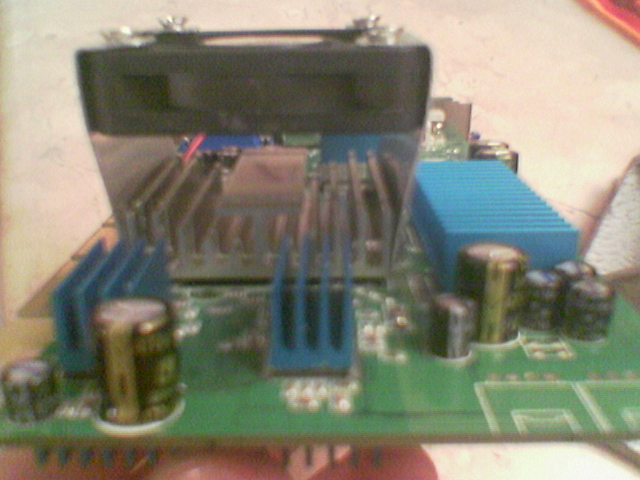

Poi visti i risultati nn soddisfacenti ho pensato di cambiare i dissi per le ram e (sic... sic...) ho COMPRATO i dissipatori della aspire 8.60 eurini per 4 dissi veramente buoni ma da adattare viste le misure nn indifferenti...

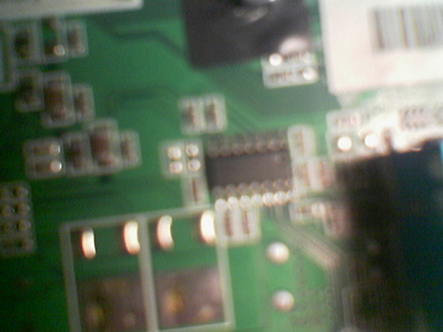

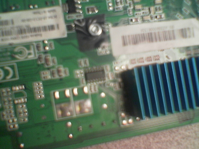

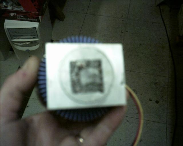

Poi nn ancora contento a causa degli artefatti che nn se ne andavano ho messo una ventola Top Motor da 5 cm anche questa pagata na cazzata ora nn ricordo ma mi sembra 5 o 6 euro ho staccato il dissi originale dal procio della Vga (ma con cosa li incollano?) ho lappato il procio (che sudata) e ho lappato il dissi originale (era concavo praticamente) ho fatto (con un ponte per chitarra classica) una staffa da usare con i fori per viti e ho fissato il tutto con nuove staffe in alluminio (prese da una lamina da 0.5 mm che si lavora benissimo) e questo e' il risultato
nn sono le foto della versione definitiva alla quale ho aggiunto dissi su i mosfet e uno nuovo per le ram che avevo lasciato con dissi separato (tutto recuperato dalle parti tagliate dei 4 dissi Aspire) nella foto nn si vede neanche l'attacco homemade del dissi al pcb perche' le ho fatte prima di lapparlo (nn ho voglia di smontare la scheda video ora per fare 2 foto.... ma vi aggiornero' se mi verra' richiesto)....

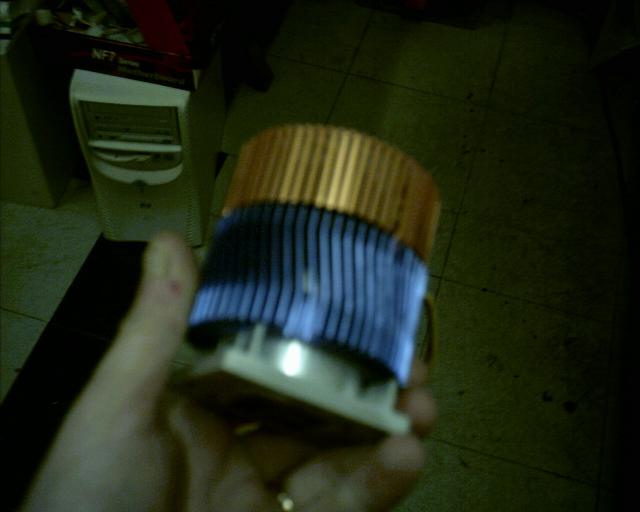

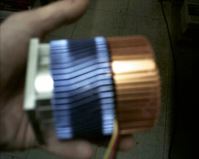

2- Un bel dissi (per esempio uno da NorthBridge) in rame da applicare al posto del dissi originale sfruttando pero' i buchi gia' esistenti...
