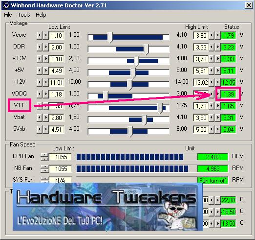

<p>le due modifiche che andremo a descrivere interessano la VDD o corrente del chipset i875 <br/>
e la VTT o 1/2 voltaggio della VDIMM che sulla ic7 max3 oscilla in maniera negativa, infatti <br/>
con il voltaggio ram a 3.2 volt otteniamo 1.39 volt anziche 1.63 volt, cosa che influisce negativamente<br/>
nella stabilit&agrave; delle ram a fsb alti, la VDD invece si rende necessaria, in quanto a differenza di asus <br/>
che gestisce la corrente del chipset in base alla corrente del processore, su abit e epox,la cosa viene<br/>
effettuata da un circuito a parte,che non permette il guadagno a fsb alti</p>

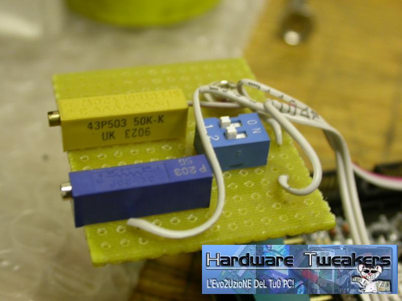

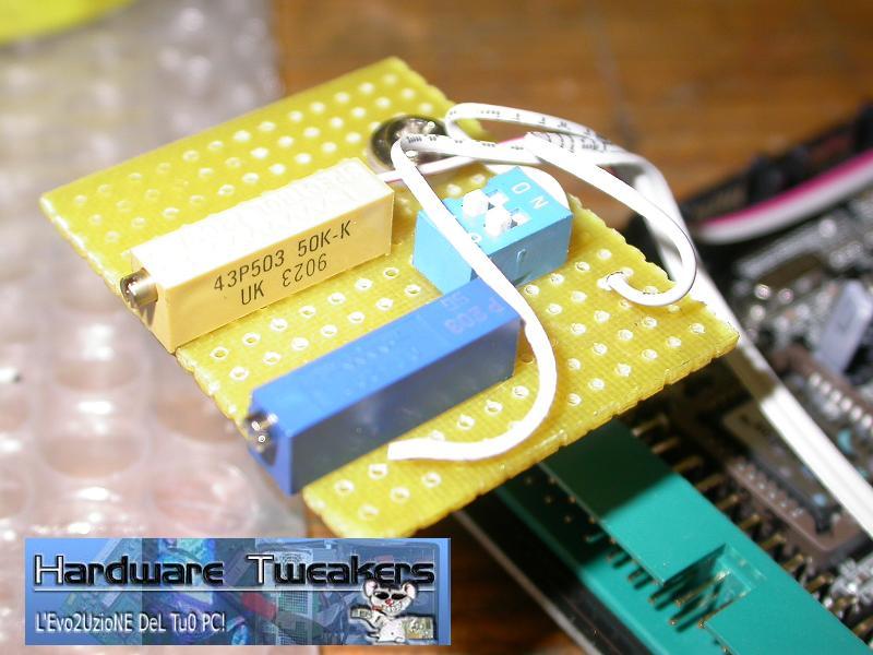

<p><br/>

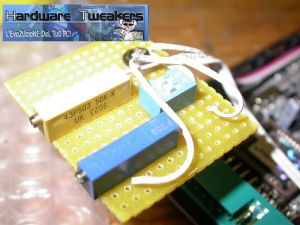

A&nbsp;differenza delle normali vmod abbiamo preferito fissare il circuito alla mobo con un<br/>
dado in ottone come quello usato per fissare le mobo ai case e rendere la mod escludibile tramite due switch fid<br/>
in modo da utilizzare la mod solo al momento del bisogno</p>
<p align="center"><a href="http://www.hwtweakers.net/immagini/arti ... pcb002.jpg" target="_blank"><img src="http://www.hwtweakers.net/immagini/arti ... _small.jpg" title="clicca per ingrandirla" alt=""/></a></p>
<p align="center"><a href="http://www.hwtweakers.net/immagini/arti ... pcb003.jpg" target="_blank"><img src="http://www.hwtweakers.net/immagini/arti ... _small.jpg" title="clicca per ingrandirla" alt=""/></a></p>

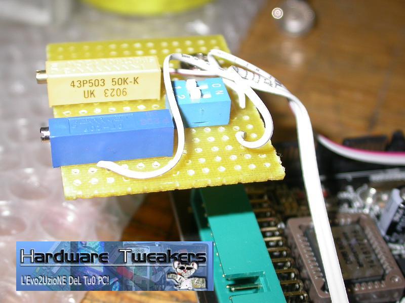

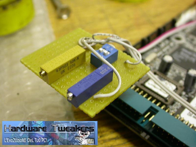

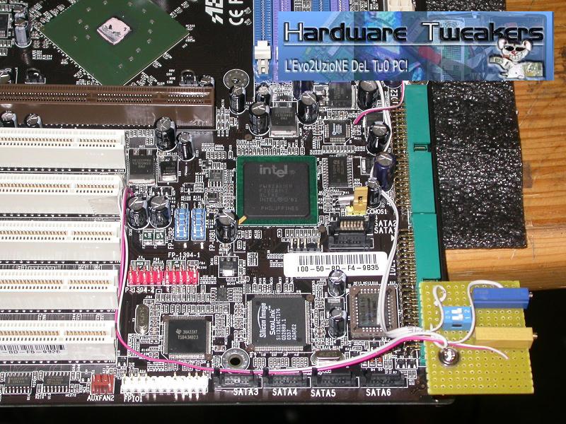

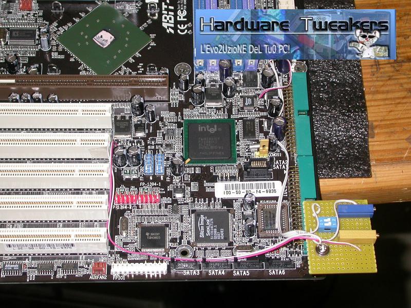

<p>saldiamo i trimmer e i switch sul pcb e colleghiamo i piedini posteriori dei trimmer ad un<br/>
capo dello switch, prendiamo poi 4 fili da una vecchia piattina serial ata, ma lasciamoli<br/>
attaccati, tagliamo a misura e dopo averli stagnati saldiamoli al pcb, due ai centrali e due dopo <br/>
lo switch dalla parte dove vedremo scritto "on", dopo di che fissiamo il pcb alla mobo.<br/>
</p>

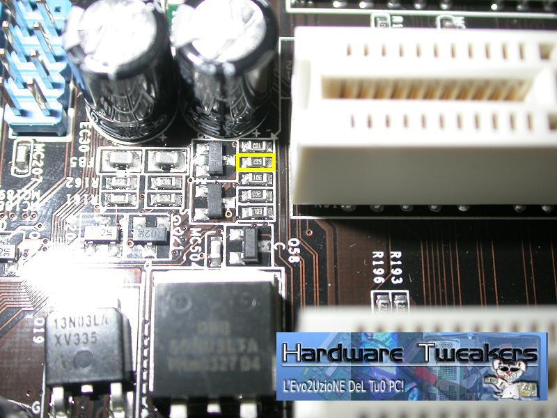

<p>cominciamo con individuare la resistenza r54 o a62 vicino alla seconda porta pci, il valore di<br/>
questa resistenza &egrave; di 4700 ohm (4.7 kohm), la sigla cambia a secondo della rev della<br/>
nostra mb</p>

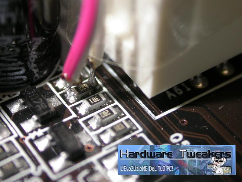

<p>la prima soluzione &egrave; quella di saldare in parallelo alla res sulla mobo una res da 15 kohm 1/4 w<br/>
per ottenere cosi una vchip di 1.71 volt, la seconda soluzione &egrave; quella di<br/>
saldare sempre in parallelo un trimmer multigiri da 50 kohm, per ottenere cosi voltaggi vicini <br/>
all'1.75 volt, consigliamo di non eccedere con questo valore, per evitare danni alla mobo<br/>
</p>

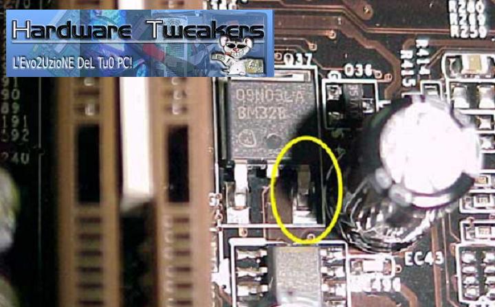

<p>per poter effettuare la misurazione del voltaggio del chipset dobbiamo misurare<br/>
tra il piedino del fet in foto e la massa della mobo<br/>
</p>

<p>Passiamo adesso alla vtt, come dicevo prima questa modifica &egrave; necessaria, in quanto questo<br/>
valore oscilla negativamente sulla ic7, mentre dovrebbe essere la met&agrave; della vdimm<br/>

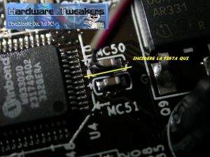

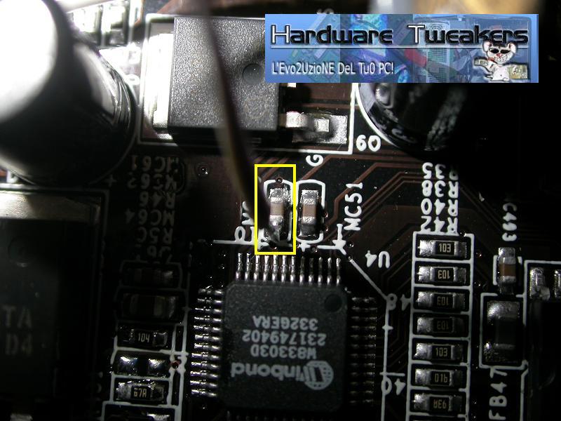

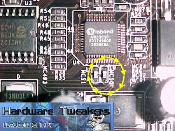

questa &egrave; la parte + difficile del lavoro, cominciamo con individuare il condensatore<br/>
posto vicino ad un integrato winbond che troviamo a ridosso della porta ide2.<br/>
</p>
<p align="center"><a href="http://www.hwtweakers.net/immagini/arti ... 4/mc50.jpg" target="_blank"><img src="http://www.hwtweakers.net/immagini/arti ... _small.jpg" title="clicca per ingrandirla" alt=""/></a></p>
<p>prendiamo la lama del taglierino e con dolcezza tagliamo la pista come indicato in foto<br/>
stando attenti a non incidere le piste del layer sottostante, che renderebbero la mobo<br/>
inutilizzabile<br/>
</p>
<p align="center"><a href="http://www.hwtweakers.net/immagini/arti ... 50_001.jpg" target="_blank"><img src="http://www.hwtweakers.net/immagini/arti ... _small.jpg" title="clicca per ingrandirla" alt=""/></a></p>

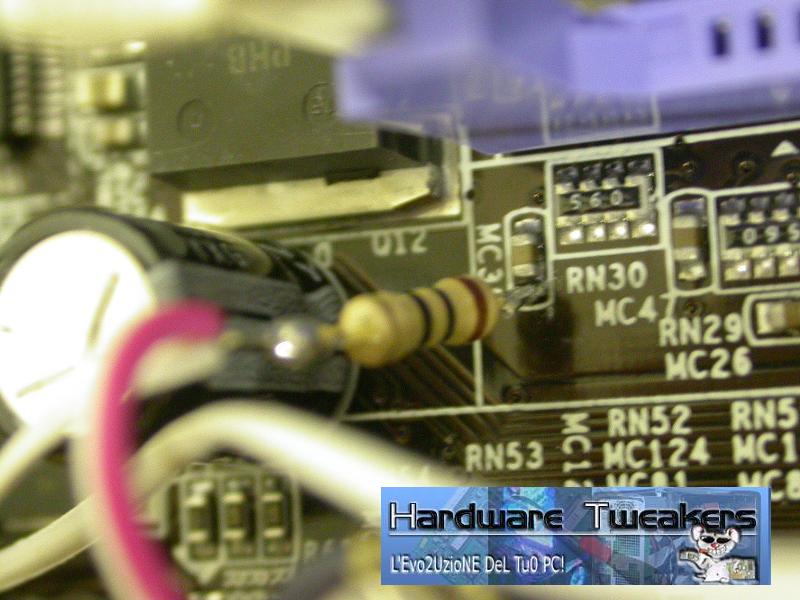

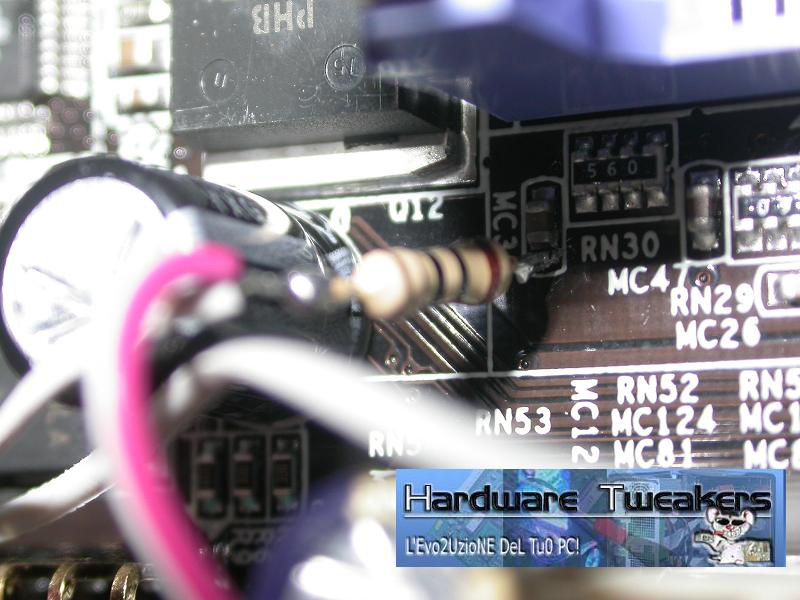

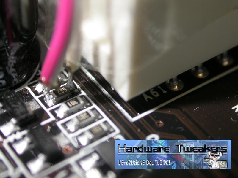

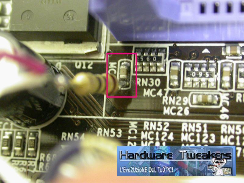

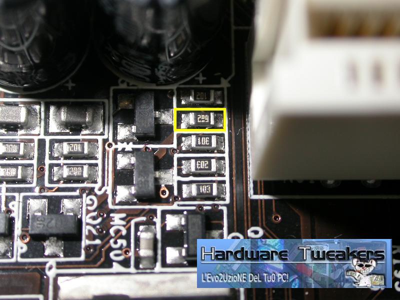

<p>individiuare il condensatore mc39 che si trova tra il connettore atx e l'ultimo slot ram<br/>
e saldiamo la resistenza da 10 ohm 1/4 watt in maniera di trovarci un capo sollevato in aria<br/>
</p>
<p align="center"><a href="http://www.hwtweakers.net/immagini/arti ... vtt001.jpg" target="_blank"><img src="http://www.hwtweakers.net/immagini/arti ... _small.jpg" title="clicca per ingrandirla" alt=""/></a></p>
<p align="center"><a href="http://www.hwtweakers.net/immagini/arti ... res005.jpg" target="_blank"><img src="http://www.hwtweakers.net/immagini/arti ... _small.jpg" title="clicca per ingrandirla" alt=""/></a></p>

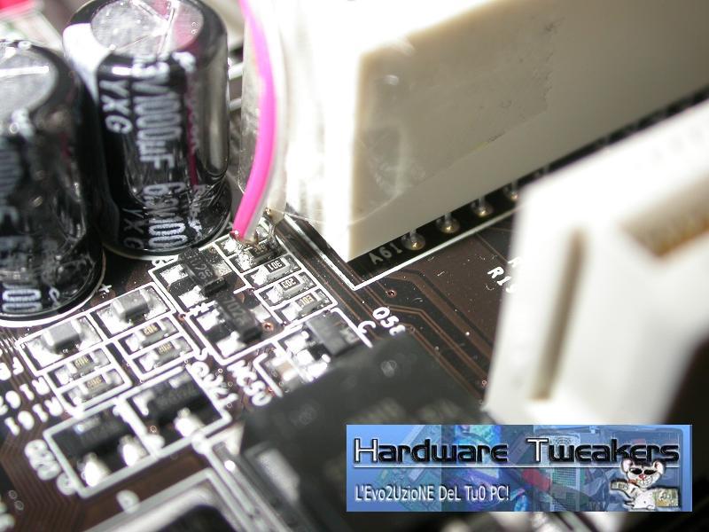

<p>al capo della resistenza che resta sollevato saldiamo il filo che arriva dal piedino esterno del trimmer<br/>
e uno spezzoncino di 20 cm di filo di piattina ata,<br/>
</p>
<p align="center"><a href="http://www.hwtweakers.net/immagini/arti ... res006.jpg" target="_blank"><img src="http://www.hwtweakers.net/immagini/arti ... _small.jpg" title="clicca per ingrandirla" alt=""/></a></p>

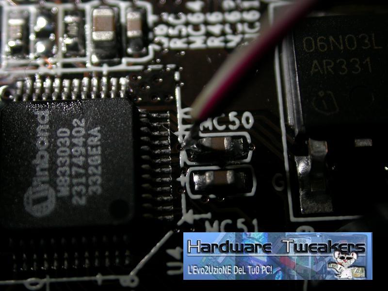

<p>il filo che dalla resistenza resta libero deve essere saldato sul componente mc50 come nella foto<br/>
che segue<br/>

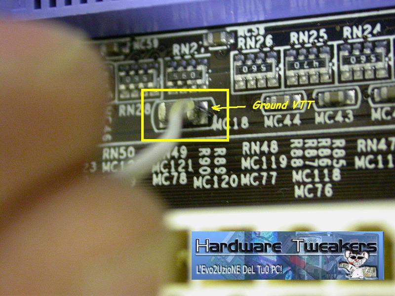

<p>mentre il piedino centrale del trimmer deve essere collegato a massa tramite l'mc18 come nella foto seguente<br/>
</p>

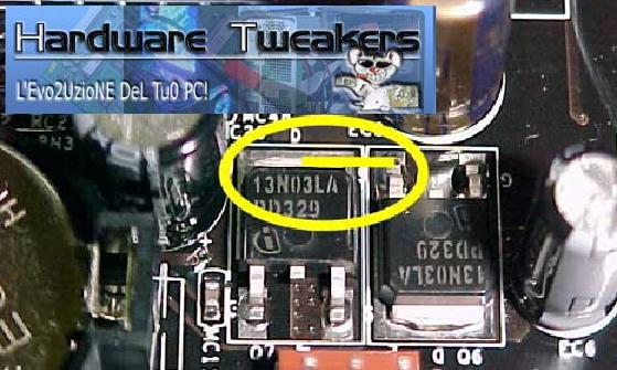

<p>la misurazione del voltaggio della vtt pu&ograve; essere effettuato da bios o da i due mosfet vicino alla presa<br/>
fan aux della ic7 max3 come da foto sotto<br/>
</p>

<p>dopo la mod ovviamente conviene regolare la modifica della vtt da bios<br/>
ecco il risultato prima e dopo la mod con voltaggio ram a 3.2 volt<br/>
