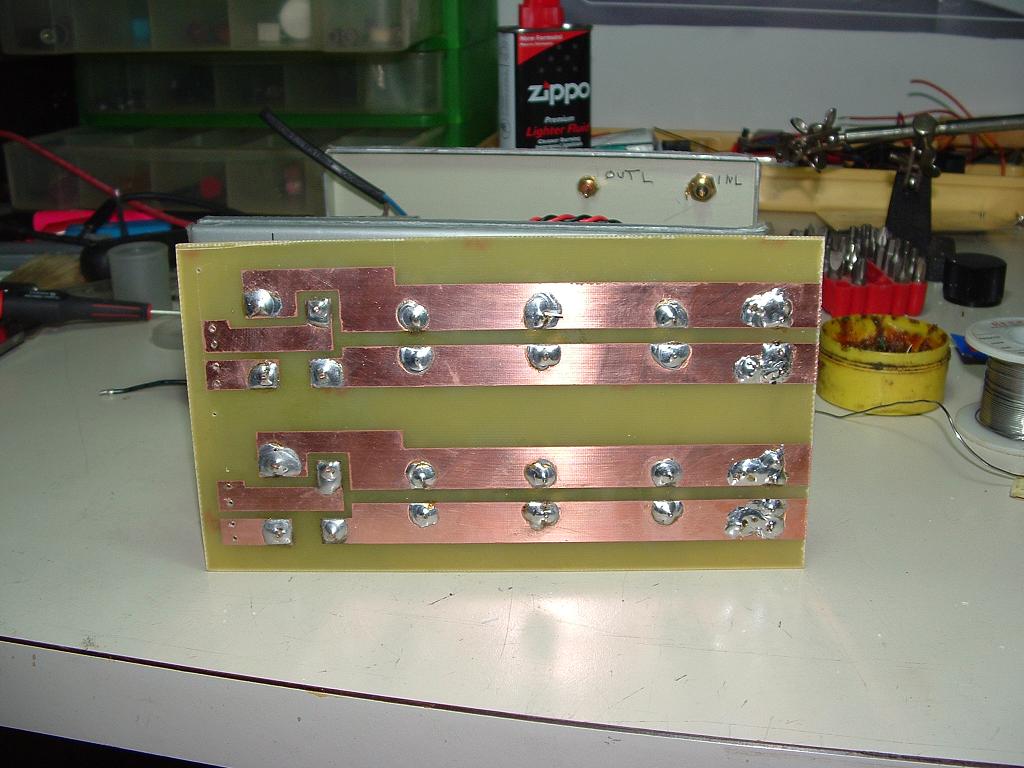

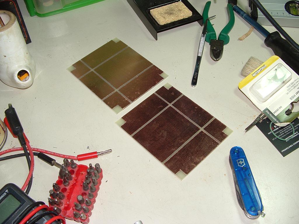

sono Actilic come i Philips solo in equivalente Sylvaniabug3000 ha scritto:Ero di passaggio per caso e ho notato il post :o
Davvero un bel lavoro, io ( 2 o 3 anni fa ) ho speso sulle 50 euro per comprare starter reattori e madonne varie :(
PS : I tubi li hai trovati UVA o sono i Philips Actilic ? ( i miei sono degli 8W / 05 mi sembra ), per incidere su che tempi vai ? ( io 4 min e 20 secondi con gli Actilic )
Sai che ancora non riesco a staccare il pennarello dalle mani
su Rame da 0.35 micron siamo a seconda del photoresist sui 4/5 min ma sono sicuro che le basette che ho preso non erano di ottima qualità devo provare quelle che vende PCB Facile le hai mai provate ?
un salutone
