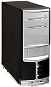

allora o trovato questo che con un prezzo al pubblico di 35€ mi pare , contiene pure un ali 24pin 450watt della colorsit (niente di che ma va bene lo stesso)

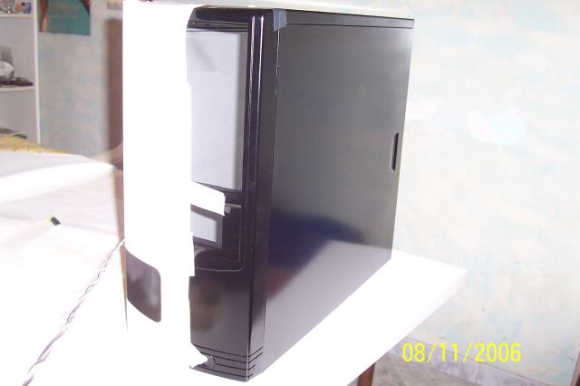

tanto per cominciare dopo averlo fatto completamente Nero lucido.

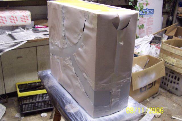

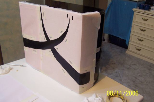

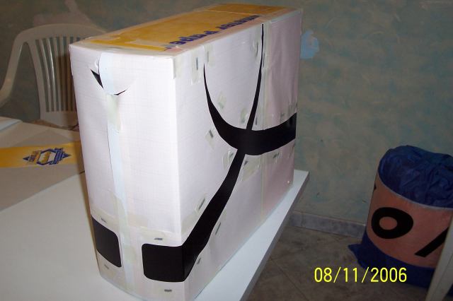

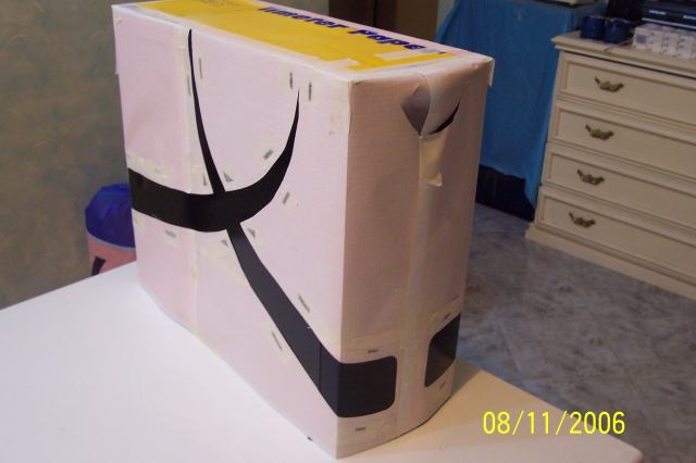

inizio con l'icartarlo con un disegno preparato in precedenza su carta millimetrata :

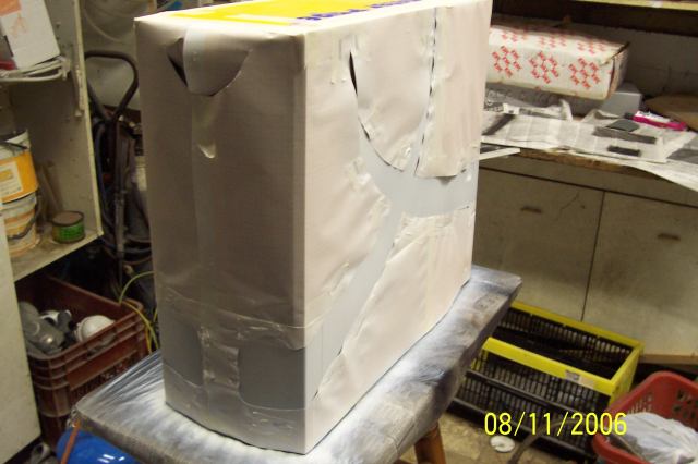

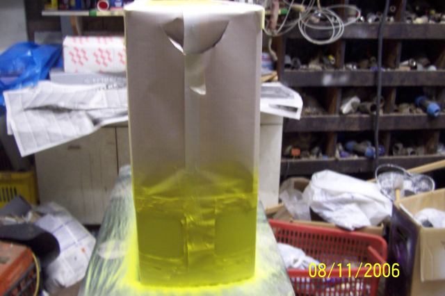

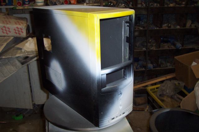

dopo averlo ben incartato e fatto si che i bordi non si alzassero troppo con il soffio del compressore , procedo all prima passata di bianco (base per il giallo) ma.......avrò delle sorprese .........

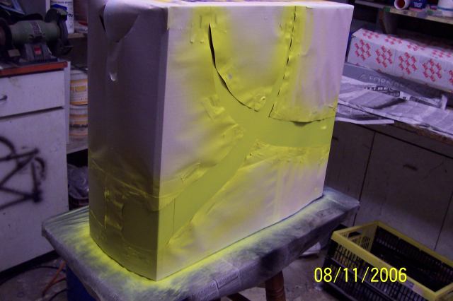

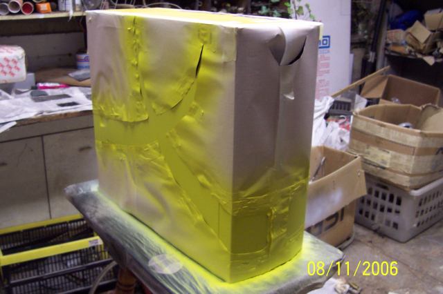

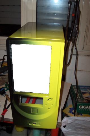

appena il bianco di base è asciutto , via con il giallo :
qui vedete la prima mano ma di giallo, ne o date 3.

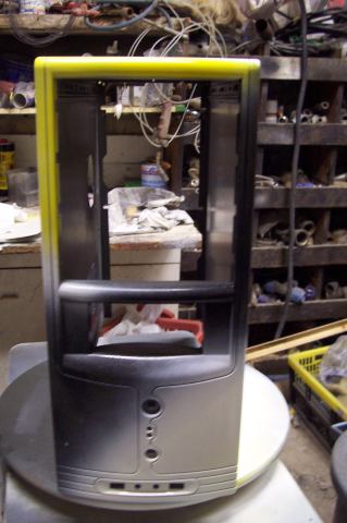

quando il tutto è asciutto posso procedere con lo scarto :
le altre parti non le avevo fotografate ma tanto sono identiche :D
comunque tornando alle sorprese , oltre al fatto che dopo scartato a guadarlo mi sembra un Pinguino :x la cosa non mi piace propio :(
vado avanti a togliere le sfumature indesiderate e mi accorgo che oltre al fatto che temp e umidita, in quei giorni hanno ritardato l'asciugatura (le vernici sono per carrozzeria ma ad acqua )ed il fatto di aver dato le due vernici (nero e Bianco/giallo) con un giorno di differenza, a fatto si che il nero , ossidasse in superficie , così facendo , sia il bianco che il giallo non hanno attaccato :x :x

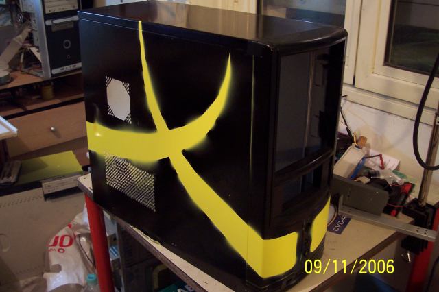

Seconda Fase :
come dicevo sopra, o cambiato lo stile e sono ritornato all'originae o quasi,per vedere che esce fuori!!
prima di tutto, ritolto tutta la vernice che ci stava sotto,
portandolo quasi a vergine con carta abrasiva e acqua 220,400 e 1200 tanto per gradire
una passatea mano di stucco a spruzzo antiruggine,
altra passata con acqua e 1200 tanto per pulirla (la 600/800 andavano bene comunque)
e base di nero che copre
sto usando bombolette Maurer ad essiccazzione rapida e sembrano molto buoni nell'effetto finale :) (3,20€ a bombola Buono pure il prezzo
ora rista così
naturalmente le parti bianche sono per il risalto del colore + chiaro e per delineare la sfumatura !!

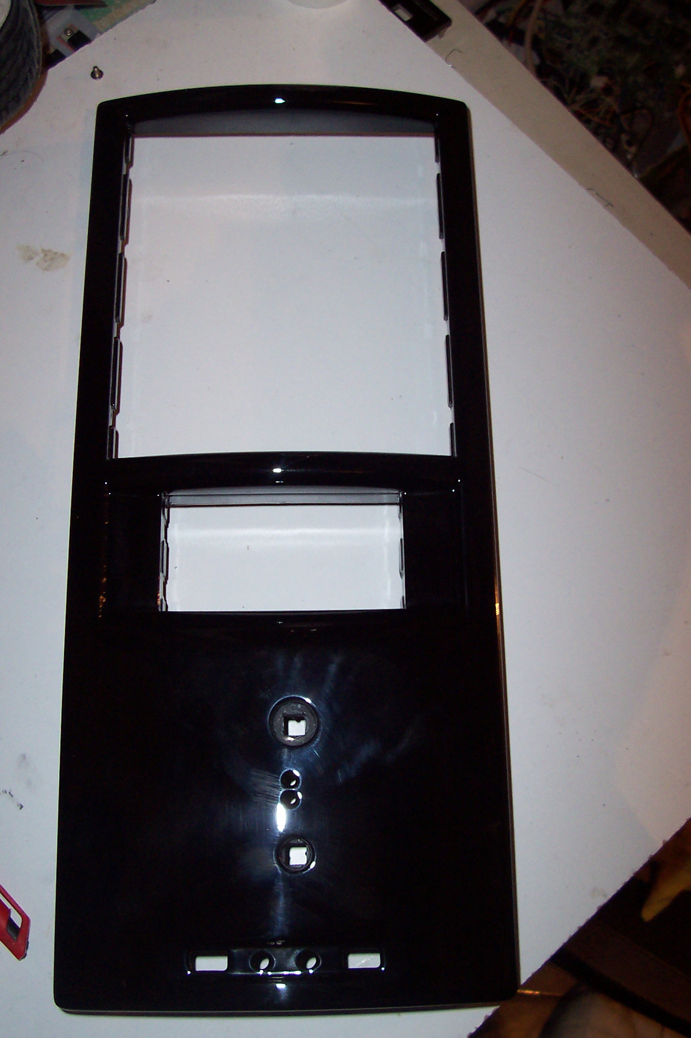

tutto è successo per colpa del lucido bicomponente
ero arrivato a finire il tutto, con sfumature e il resto .....MA......perchè ce sempre un MA ! al momento della lucidatura (che doveva essere con lucido da carrozzeria bicomponente) nella fretta e euforia della fine :mad: non mi sono accorto che la vernice gialla non si era completamente asciugata
è inutile enumerare il numero di bestemmie da me enumerate (mea culpa, mea massima culpa)
al quel punto non restava che ritogliere il tutto e ricominciare
e li , mentre toglievo il tutto a suon di carta, acetone e diluente nitro ......o affondato un po di + arivando al metallo ...... :idea: :badgrin: :twisted: veder il metallo nudo nella sua purezza mi fatto balenare una idea pazza .....che tutta via prendeva forma man mano che andavo avanti a sverniciare :mad: a quel punto mi sono detto : Perchè No ?
e allora giù di carta a + non posso

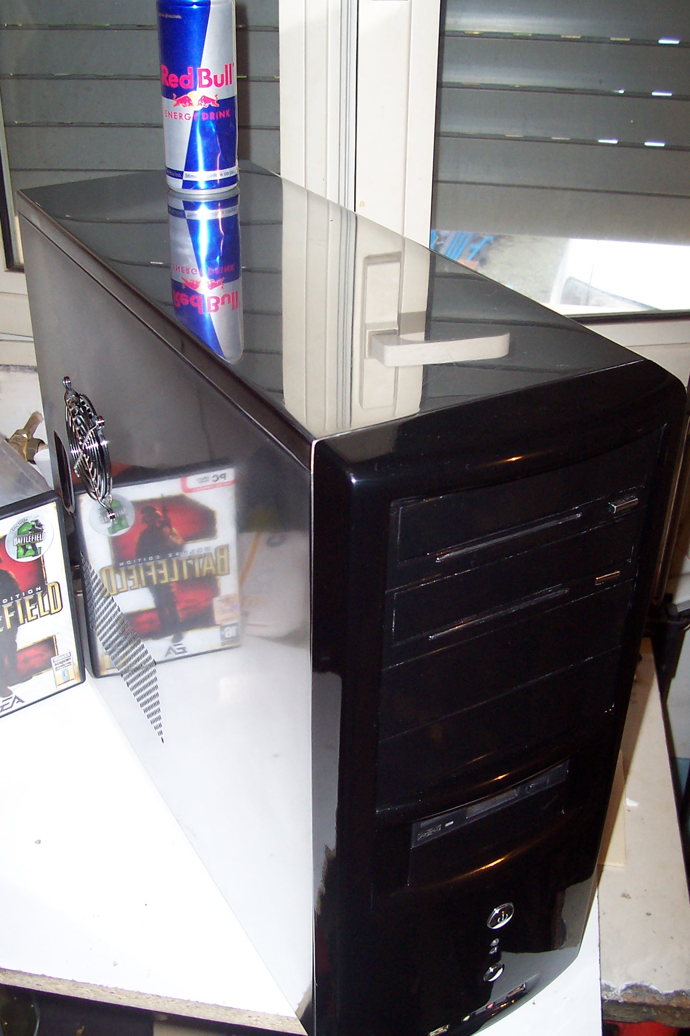

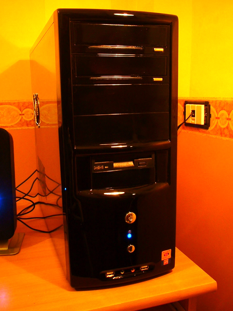

fatto sta che ......chilometri di carta abrasiva dopo e strofinamenti vari eccoil risultato :

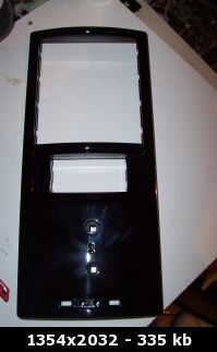

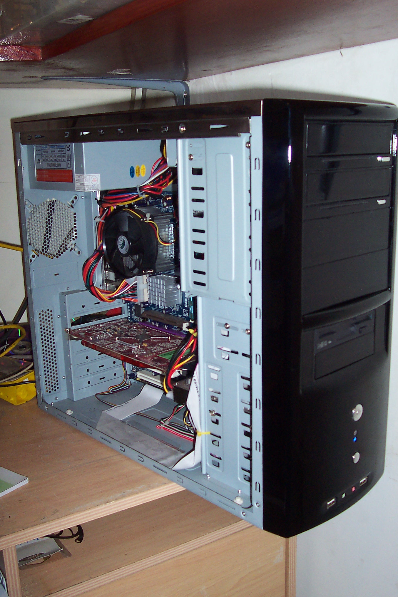

comincaimo co il dire che il frontale con questo cambio di look e stato rivisto completamente , come primo o chiuso quelle righette che lo contornavano , poi dopo una mano di aggrappante o ne o date 3 di vernice pastello nero lucido

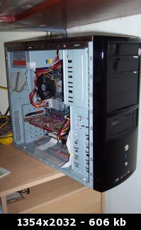

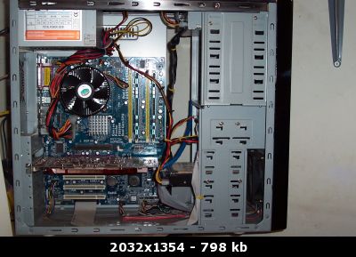

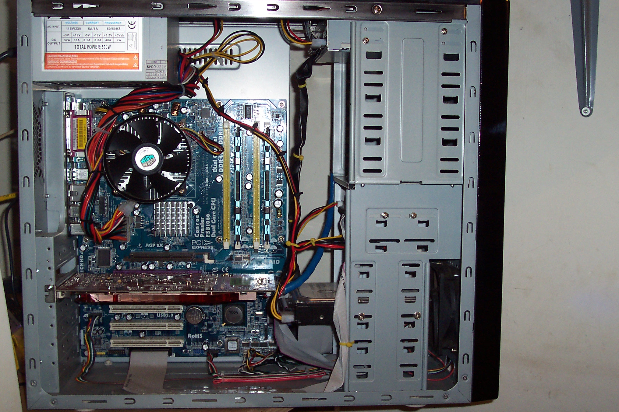

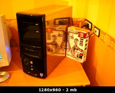

una visione dell'assemblaggio interno :

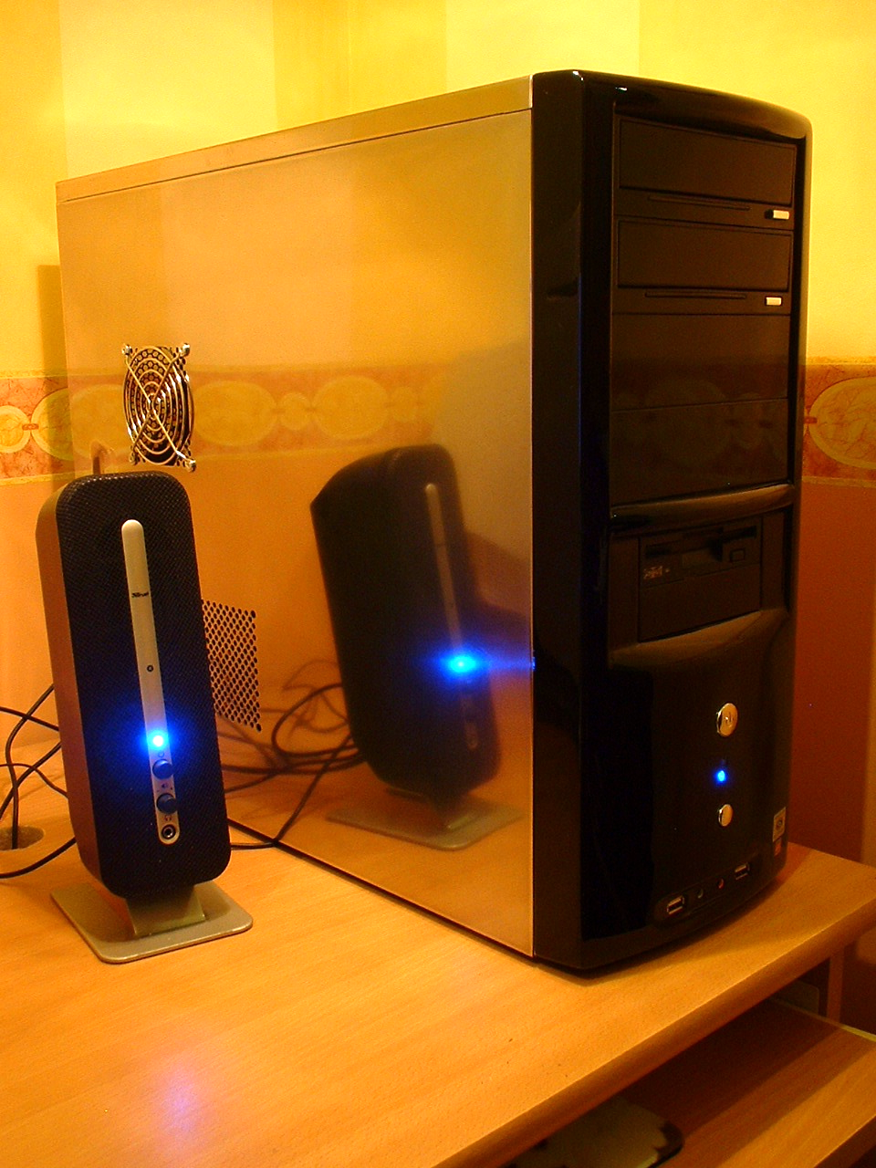

il tutto montato, ancora un po sporco :

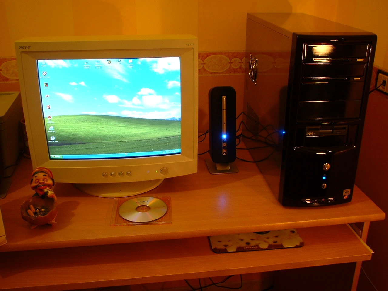

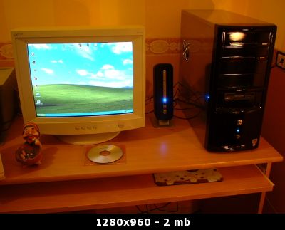

ed ora ....nella sua postazione definitiva....purtroppo la luce artificiale e il colore delle pareti della stanza mi hanno costretto a ritoccare le img per illuminarle meglio.. ma credo che il risultato si veda comunque

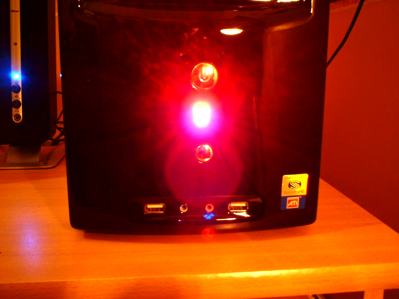

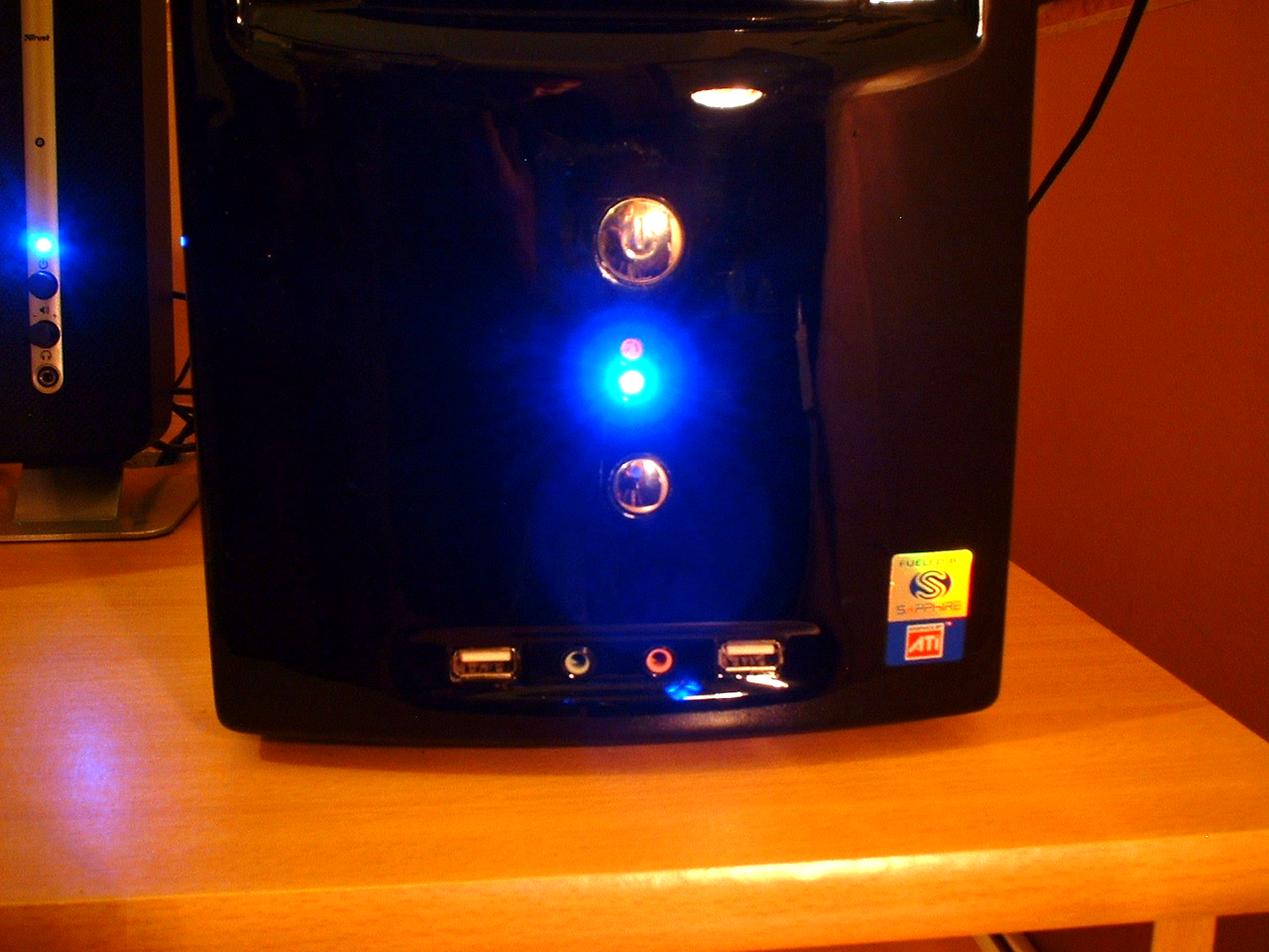

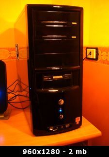

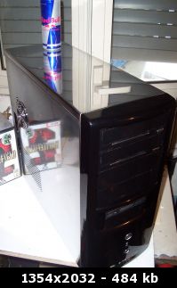

i pulsanti erano già cromati , il che con il nero sta benissimo

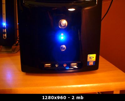

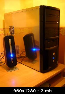

il blu lo ricavato da uno di quegli accendini che si trovano in tabaccheria ad un costo di 1,50€ e sono i + luminosi che abbia mai visto :

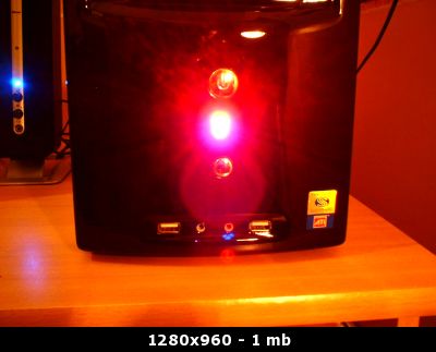

mentre il rosso proviene da negozio eletronica , i rossi sono sempre i + luminosi :

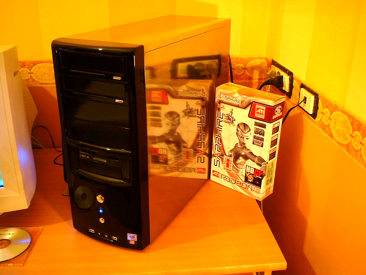

visione totale o quasi :
bhe credo che sia finito
