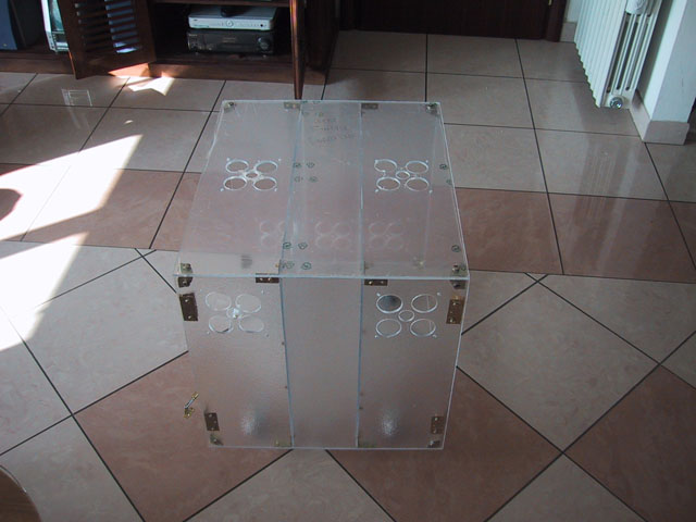

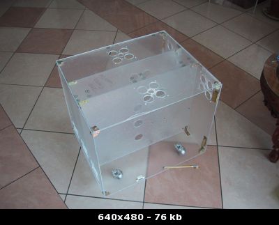

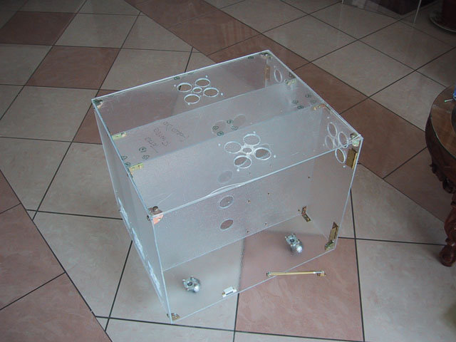

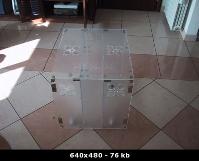

Beh ecco un laterale del case.. quel tubetto in ottone è un pistoncino al quale avremo attaccato l'antina che vi caricherò tra poco come immagine con il suo magnete per mantenerla chiusa..
sotto tutto il nostro mega cubo abbiamo messo 4 belle ruotine da sedia da studio per garantirci la possibilità di muoverlo a nostro piacimento senza troppa fatica..
Infine come potete notare il sopra è predisposto per due ventole da 12cm, il davanti per tre ventole da 12cm e il di dietro per altre due.. i fori delle ventole sono stati fatti con il trapano ma con l'uso di una punta tazza da 4cm..
piccolo consiglio per chiunque voglia fare un'esperienza simile, ricordate che sia con le punte normali per il trapano e soprattutto con la punta tazza di bucare e far raffreddare la punta per qualche secondo.. questo è molto importante perché il plexyglass si sciogle e cambia forma.. alla fine il buco lo fate comunque ma avete poi una sbavatura che si asciuga subito e che è da rimuovere a mano se riuscire o con un tagliarino.. direi che la cosa più noiosa di tutto è che dopo aver fatto il buco dovreste procedere con la limatura per avere un lavoro ben fatto.. cosa che abbiamo fatto solo per le ventole davanti :S

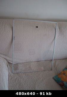

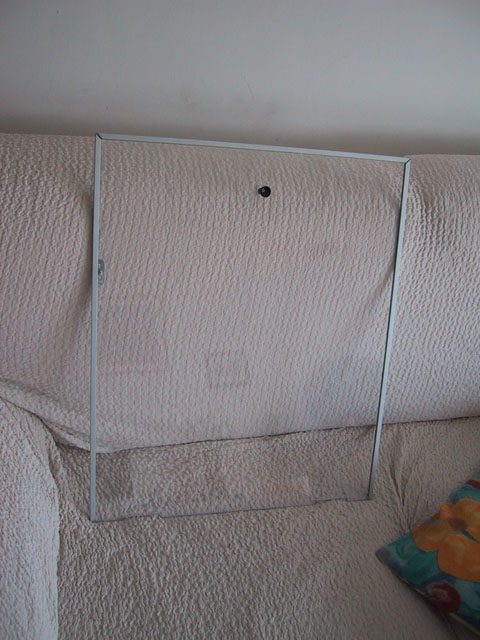

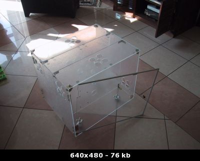

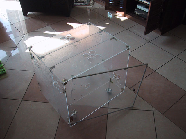

Ecco qui lo sportello.. dopo aver effettuato il taglio di questo dal foglio di plexyglass completo abbiamo proceduto con grattarlo con la carta vetro e rivestirlo intorno con una lamina in aluminio.. infine piccolo foro con il trapano e voilà abbiamo messo la maniglia!!
ora una foto da dietro per far capire come abbiamo impostato le cerniere che avrebbero tenuto su lo sportello e subito dopo un idea del case con lo sportello vicino:

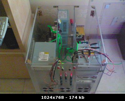

Sta di fatto che non mi vengono in mente molte altre cose da dire e quindi vi metto due o tre immagini del case montato completo con i computer dentro..
Buona visione:

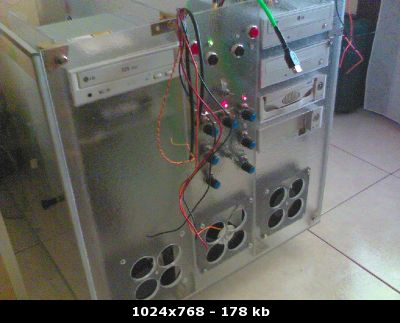

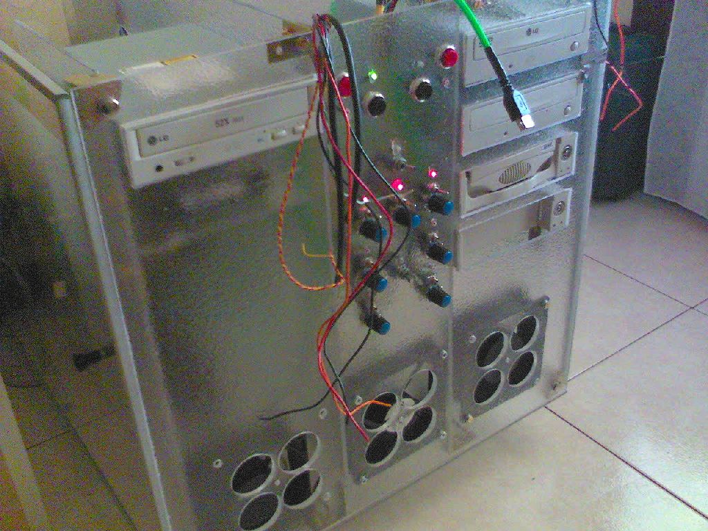

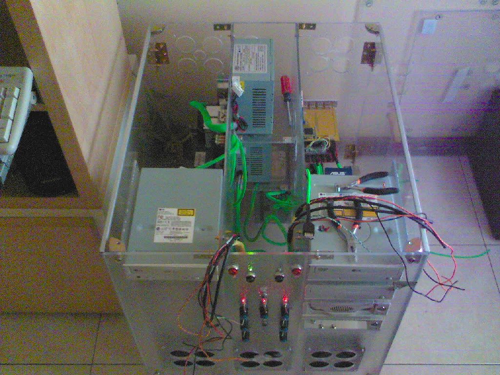

1) Case ancora in finitura.. ci sono i cavi fuori perché stavamo completando i collegamenti ai led ed ai potenziometri per le ventole..

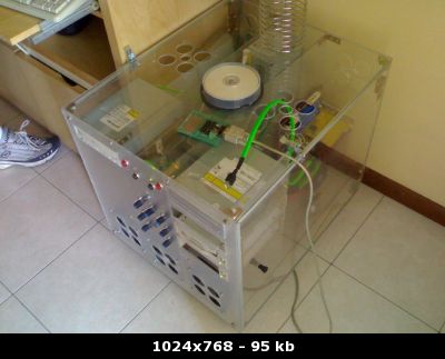

2) Angolo diverso ma la situazione è quella del punto 1)

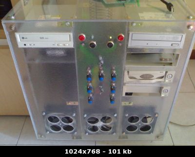

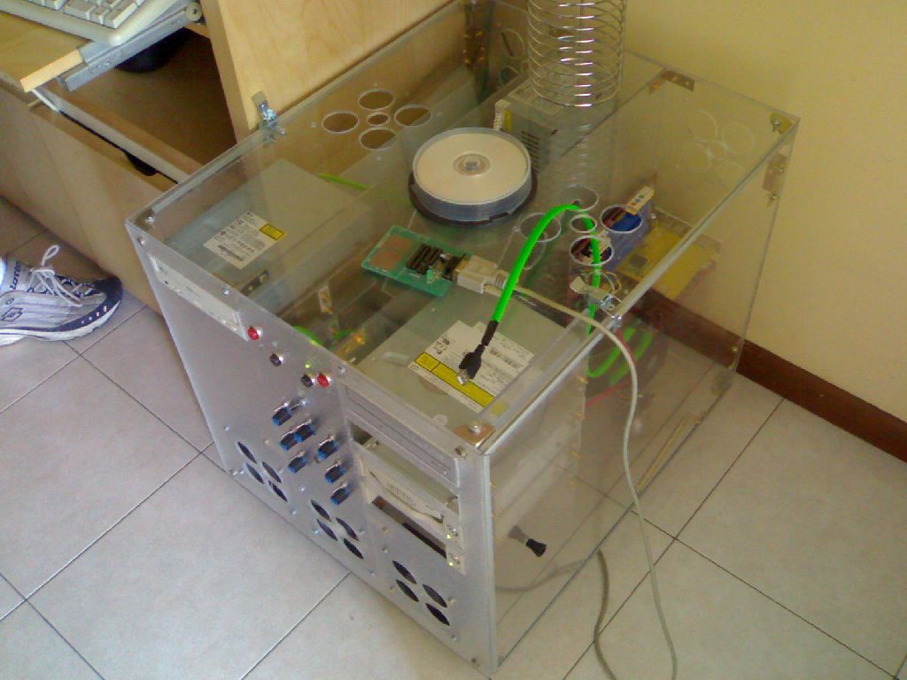

3) Computer completo, chiuso e con visione della mia scarpa

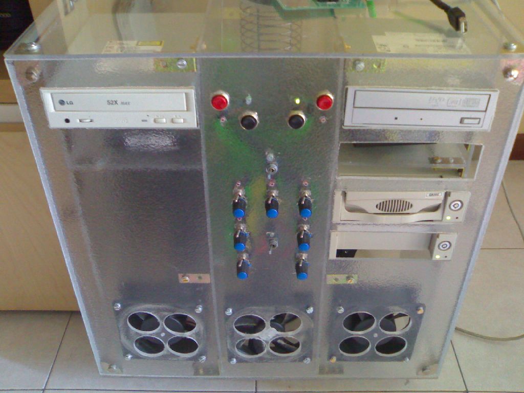

4) Vista da davanti ma con un lettore cd k manca e un rack hdd k manca

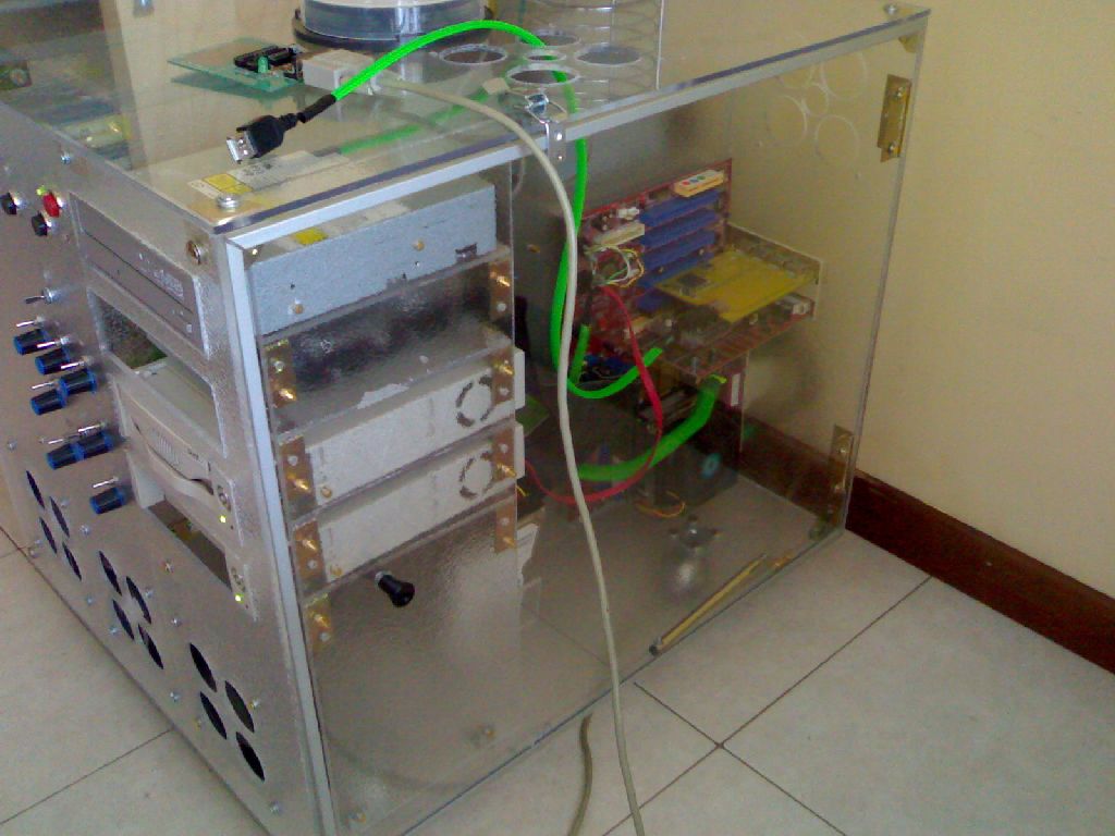

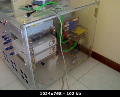

5) Visione di lato sulla scheda biostar VTB v2 che monta un P4 2,4Ghz e una Gefo 5700.. l'altro lato non lo mai fotografato perché attaccato vicino al mobiletto ma di là ci sta l'altro muletto mio.. una P4 1,8Ghz sempre acceso!!
