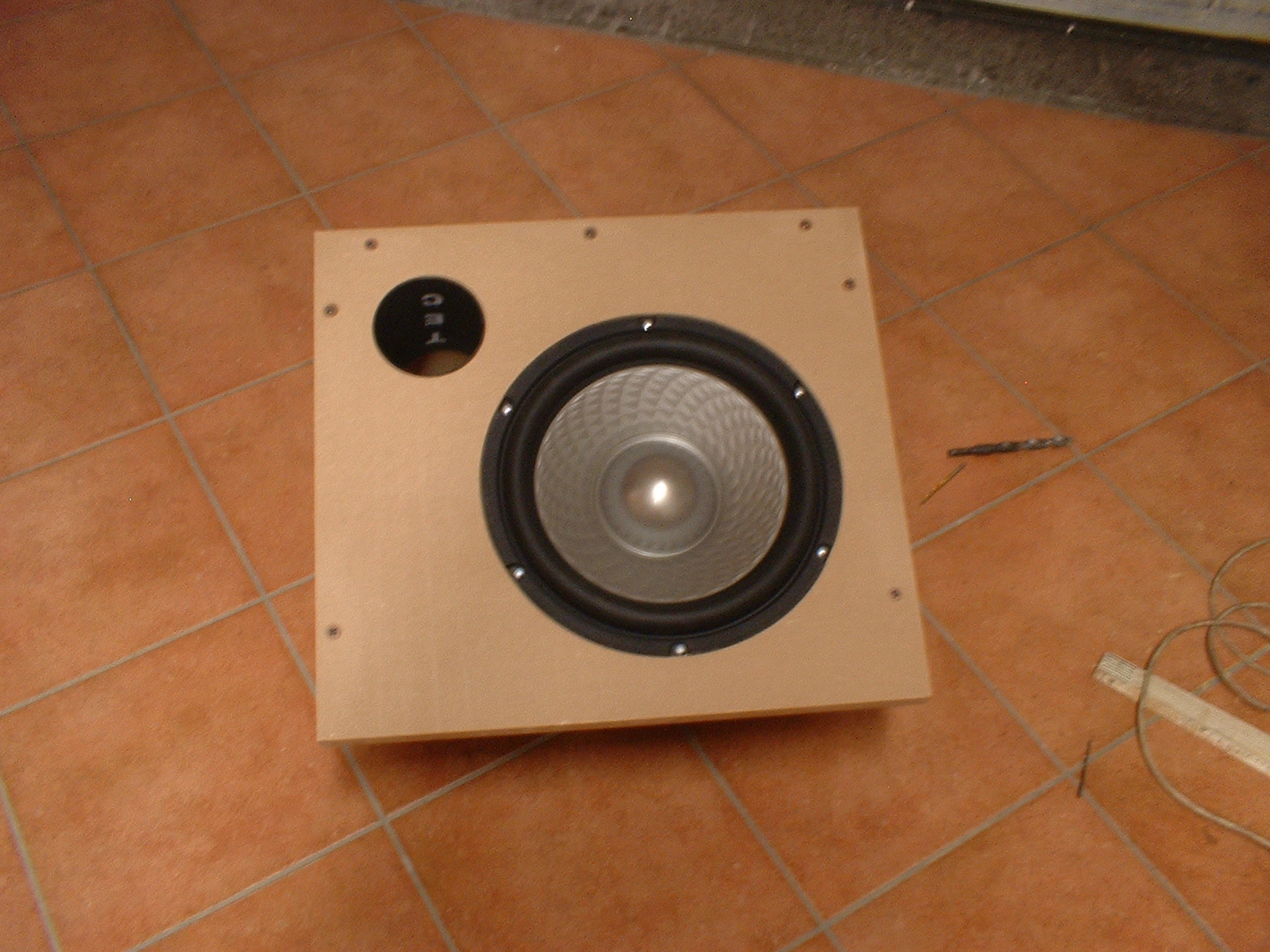

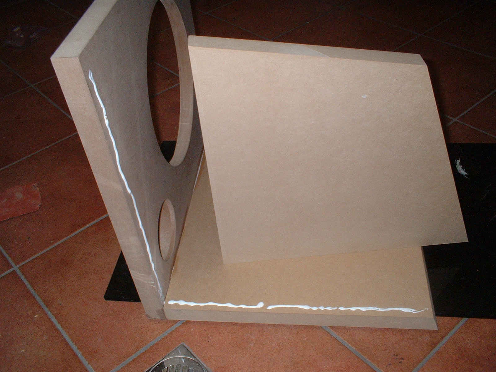

Il legno è un MDF da 3.00 cm ed è stato tagliato con estrema precisione da un falegname, la forma è stata studiata (da me) in modo ke la cassa sia incastrata precisamente nel baule, ma rispettando il volume di 56.5 litri necessari per fare funzionare al meglio l'altoparlante montato in reflex.

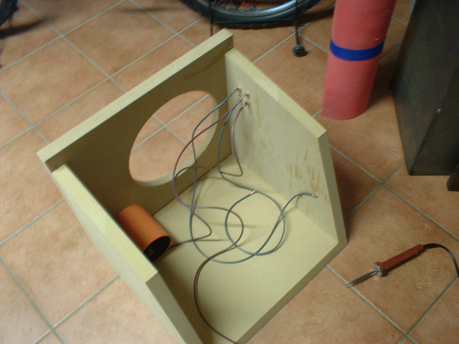

Dopo essermi procurato colla e viti ho cominciato il montaggio del box ke mi ha portato via un pomeriggio più o meno

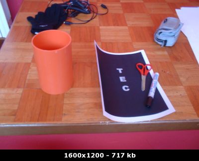

Questo è il Reflex, molto artigianale vero? ma funsiona bene, ed il diametro era proprio quello ke mi serviva.

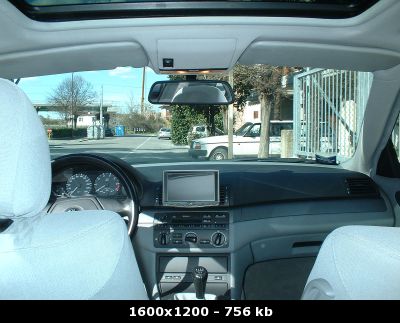

Il sub è un TEC da 30 cm ed ha una potenza di 400W Rms , 800 Max. Dopo aver rivestito ti lutto e ovviamente reinstallato il finale , anzi i finali nuovi ( sono 2 Digital Dynamic un 2 canali x le casse da 200W e un 4 canali montato in mono da 600W per il sub).Insomma a lavoro finito il mio baule è questo:
