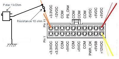

in questo tread il simpatico e bravo
remixes del team
OC PISA (che saluto e ringrazio per la possibilità data, di mettere il link qui del suo lavoro, ci spiega in maniera precisa, come effettuare, una semplice e valida modifica sia sul suo modello di alimentatore, un antec 430 watt, estendibile cmq a tutti gli alimentatori con il sensewire sul connettore atx

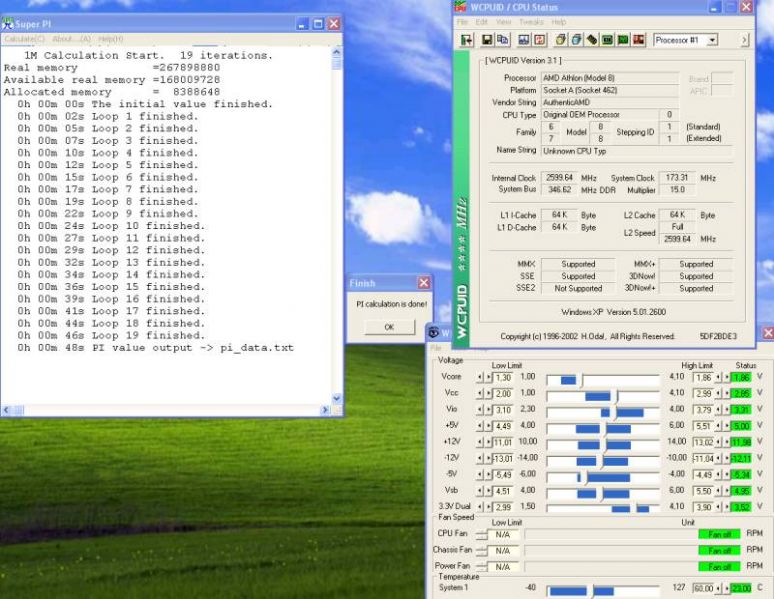

vi posto alcuni shoot di come la mod semplicissima ripeto, abbia portato benefici a livello di bus , premetto che stimo moltissimo come clocker remixes, che ringrazio di nuovo
:hello:
la modifica completa ricca di spiegazioni completissime la trovate
QUI

si lo sò vale bella e funzionale, solo che altri hanno capito, qui su questo forum hai risposto solo tu, ad altri non ha interessato proprio, su pc tuner 4 pagine di tread, :( :( :( :(
io cmq domani devo prendere un rele 12 volt uno scambio, prendo anche una res e un trimmer e me la faccio sulla +3.3 volt dove il q-tech pecca a morire :roll: :roll: :roll:
per la 12 e la 5 volt vorrei lavorare sul IC dell'alimentatore
perche non ho il sense ware

allora spiego, la mod è rivolta a tutti gli alimentatori che su i connettori della + 3.3 + 5 e +12 hanno il filo del sense wire, ovvero un secondo filetto che torna all'alimentatore, e ad ogni minima variazione in negativo, permette di sentire la magagna e fà pompare di + l'alimentatore, posizionando una res e un trimmer multigiro, e ruotando quest'ultimo, si crea una caduta di tensione ,che il sense wire avverte, da li l'alimentatore alzerà il voltaggio

wasky ha scritto:allora spiego, la mod è rivolta a tutti gli alimentatori che su i connettori della + 3.3 + 5 e +12 hanno il filo del sense wire, ovvero un secondo filetto che torna all'alimentatore, e ad ogni minima variazione in negativo, permette di sentire la magagna e fà pompare di + l'alimentatore, posizionando una res e un trimmer multigiro, e ruotando quest'ultimo, si crea una caduta di tensione ,che il sense wire avverte, da li l'alimentatore alzerà il voltaggio

il sense wire , è facile individuarlo fede, basta vedere se si ha sul konnettore atx, un doppio filo su un giallo un rosso o un arancio, il filo + fino è il filo su cui operare, il mio q-tech lo ha solo sul 3.3 volt pin, per la 5v e la 12v bisogna operare da dentro

per i 3200mhz la vedo dura :roll: ...penso che un post a 3000mhz sia il max che ci si possa aspettare, e non sarebbe affatto male... per quanto riguarda il s.pi, cerchiamo di fare un 35sec, che dovrebbe essere sicuro, per il resto vediamo!

calcola che con il durello a 250 di bus ci arrivi, io credo a 2 3 3 6 sicuri sicuri, e buttali via, io a 2055 mhz ho fatto 54 a super pi di def e ram rilassate, se ti và fammi sapere
