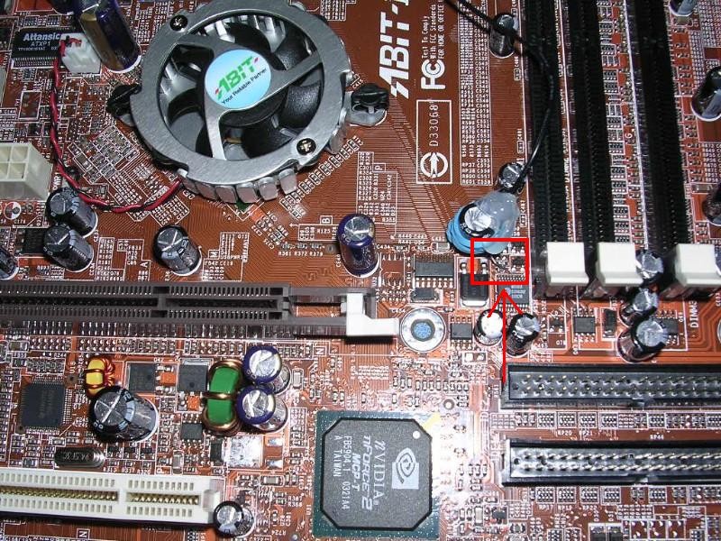

<p>Innanzitutto tutto, occorre trovare la resistenza dove applicare il trimmer:presto detto, poich&eacute; si trova in prossimit&agrave; degli slot di alloggiamento delle ram, poco sopra lo slot agp. <br/>
</p>
<p><img src="http://www.hwtweakers.net/immagini/pietro/ray vdimm mod1.jpg" alt=""/></p>
<p>Una volta individuata la resistenza da modificare, fissiamo, in maniera piuttosto stabile, il filo di rame sul condensatore vicino grazie all&rsquo;elastico preparato in precedenza, facendo in modo che la parte scoperta del filo tocchi il lato della resistenza; in questo momento non &egrave; necessario essere precisi perch&eacute; successivamente potremmo aggiustare meglio il filo, una volta che tutto &egrave; ben consolidato al condensatore. <br/>
