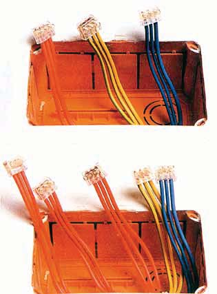

alla seconda domanda mi autorispondo:
Allegati:
1111.png [ 187.97 KiB | Osservato 10824 volte ]
1212.png [ 39.83 KiB | Osservato 10824 volte ]

ovviamente il nastro isolante non va bene perche non è sicuro non è a norma è non avendo una gran tenuta fa surriscaldare i fili con rischio incendio.i mammuth che hai messo sono i modelli che si usano ora e vanno benissimo,sono piu sicuri di quelli vecchi perche per scollegare un filo sei obbligato a toglier corrente.non è necessario che dividi l impianto luce-prese.diciamo che ti puo venir comodo in caso di guasto, puoi tener le luci funzionanti e scollegare le prese.di solito per le luci si usa magnetotermico da 10A e prese da 16A,cavi da 1,5mmq per luci e 2,5mmq per le prese.

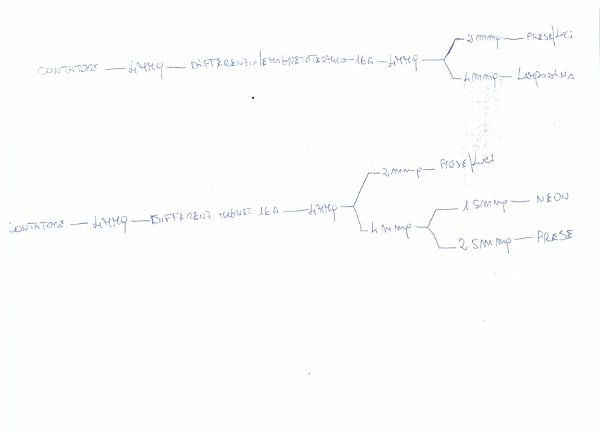

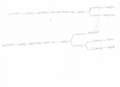

Questo è uno schizzo della situazione attuale e di come la vorrei cambiare.
Capisco che manca il sezionamento (ai tempi non si usava), ma è una situazione abbastanza sicura?

rotfl ecco non mi tornava qualcosa... hai eliminato la tua reply
ho visto ora il tuo schema, con le sezioni dei cavi ci siamo.
ho visto che hai due contatori, che potenze hanno?

no no, non ho due contatori.
Il primo schizzo è la situazione attuale.
Il secondo è come vorrei modificare.

 Oggetto del messaggio: Re: modifiche all'impianto elettrico
MessaggioInviato: 21 feb 2012 12:38
Messaggi: 3968
Località: Bologna
purtroppo non riesco a quantificare bene i potenziali carichi, quando scrivi 2,5mmq prese/luci quante sono?quante stanze?
hai un centralino unico per tutti i piani?
se le prese e le luci sono parecchie, un cavo da 2,5mmq regge tranquillamente i 16A che il tuo interruttore generale eroga pero' rischi delle cadute di tensione che danno fastidiosi disturbi sulle luci e potrebbero danneggiare qualche utilizzatore collegato sulle prese

quando scrivo 2.5mmq prese luci, sono 2 stanze, ma non ci attacco niente di che in quanto il piano terra è vuoto non c'è nè frigo ne scaldabagno niente. Mi serve come luogo ripostiglio e fai da te. Infatti trapani seghe circolare ecc. ecc. li volevo collegare alla nuova presa che voglio mettere.
L'impianto totale è fatto così:
Dal contatore partono 4 fili.
Due fili sono per il piano terra e poi c'è il differenziale magnetotermico da 16a 0.03
Due fili sono per il resto della casa. C'è un quadro che divide in luce scala - citofono- 1 piano - 2 piano
Poi al primo piano c'è un'altro quadro che divide in luci ed in prese. Il secondo piano idem.

ben chiaro :)
puoi tranquillamente farlo non comporta nulla imho!
