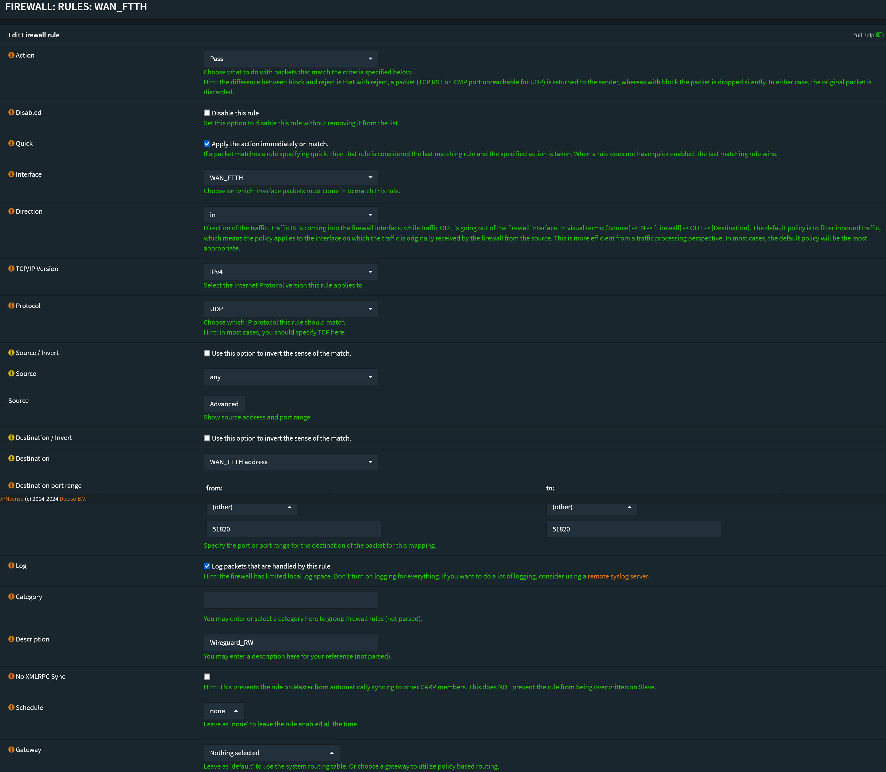

Ora mancano da configurare le regole del firewall.
Portiamoci nella zona delle regole del firewall per la nostra interfaccia WAN e creiamo una nuova regola come da screen:
- Azione: PASS
- Applica regola immediatamente
- Interfaccia: quella che usate come WAN
- Direzione: IN
- Versione TCP/IP: IPv4
- Protocollo: UDP
- Sorgente: Qualsiasi
- Destinazione: Indirizzi della rete WAN
- Destination port: 51820 o quella che avete scelto se non usate quella di default
- Descrizione: quello che preferite, utile per identificare nei log le attività riguardanti questa regola
