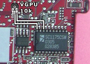

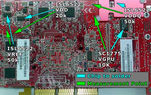

VGPU
SC1175 - 10k trimmer pin 18 (-IN1) e pin 20 (GND)
Default: 1.5v - 1.65v
Voltaggi consigliati
- Aria: 1.75v
- Water: 1.85v
- Extreme: 1.90v

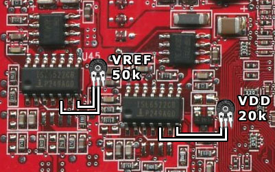

VDD
ISL6522 - 20k trimmer pin 5 (FB) e pin 7 (GND)
Default: 2.7v - 2.9v
Voltaggio Consigliato:
- Senza ramsinks: 3.2v
- Con ramsinks: 3.6v
VREF
ISL6522 - 50k Trimmer tra pin 5 (FB) e pin 7 (GND)
Default: 1.4v
Questo valore deve essere la 1/2 della VDDQ
VDDQ
ISL6522 si trova sotto la placchetta dissipante 50k trimmer trà pin5 (FB) e pin 7 (GND)
Default: 2.7v
Valore max: 2.9v
Regolare i trimmer alla massima capacità resistiva, VDDQ VREF e VDD usano lo stesso IC
