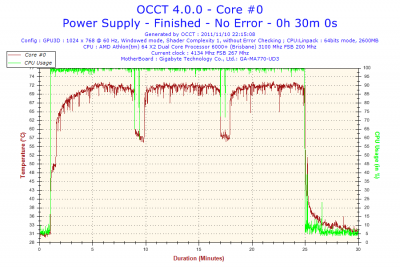

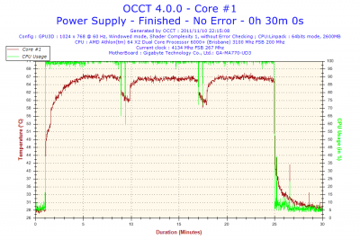

Stasera però, mentre guardavo i grafici relativi alla temperatura del mio processore (AMD Athlon 64 X2 Dual-Core 6000+ 3.1GHz), mi sono accorto che è parecchio sopra il valore massimo prescritto dal costruttore (62 °C).
Eccovi i grafici, che tra l'altro sono gli stessi del topic di prima, redatti tramite OCCT.
- Temperatura core #1
- Temperatura core #2

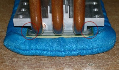

non mi è chiaro cosa intendi quando dici che la cpu resta scoperta per qualche mm, il coperchietto di metallo che protegge il core deve essere tutto coperto
Re: Ha la febbre!

da kokkopl
è normale,anche il mio dissi fa così.diciamo che la base del dissi è piu piccola della cpu

Eccovi la foto del dissipatore e del microprocessore
- Processore e dissipatore
La differenza è di circa 3mm su due lati.
Sono sicuro che tra dissipatore e microprocessore non c'è gioco perchè il sistema di aggancio non lo permette.

be si ovvio ma tu quella temperatura ce la rilevi sotto stress o in idle?
Re: Ha la febbre!
Inviato: 01 dic 2011 13:35
da Massimo
kokkopl ha scritto:be si ovvio ma tu quella temperatura ce la rilevi sotto stress o in idle?
Stavo provando l'alimentatore... era sotto stress.
Infatti nel grafico si vede che l'utilizzo della CPU era al 100%.
CIAO!
MASSIMO
Re: Ha la febbre!
Inviato: 01 dic 2011 14:36
da kokkopl
scusa mi ero dimenticato di vederli hihih,allora dando un occhio ai grafici sembra che quando finisce il test la temperatura torni normale,circa 30 gradi,quindi secondo me o fa contatto male e non te ne accorgi o la pasta termica che non lavora o il dissi ha qualche altro problema di smaltimento.perche in idle 30gradi sono giusti,ma sotto sforzo addirittura raddoppiare e + la temperatura in così poco tempo mi sembra poco normale.,ora se riesco provo sul mio il programma.vedo che succede
