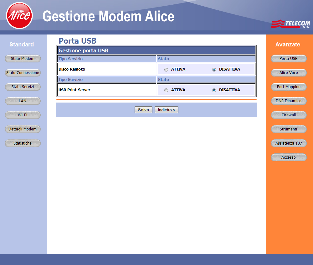

Qui di seguito le immagini delle schermate di un router Alice Gate voip 2 plus wifi (pirelli) con contratto Alice Flat da 7mb e servizio voip.
La regola di base è disabilitare tutto il disabilitabile e far fare al router Telecom meno cose possibili considerando che le sue capacità non sono eccelse avendo problemi di crash quando si tratta di gestire molte connessioni simultanee (per esempio durante l'uso di applicazioni p2p) ed in ogni caso la loro configurazione è caotica, la parte wifi è abbastanza potente ed affidabile ma le opzioni per gestirla e configurarla sono ridotte all'osso ed a volte insufficenti, se poi pensate di usare la porta usb per condividere in rete un disco usb esterno dovrete accontentarvi di una velocità di trasferimento di circa un megabyte al secondo A questo punto il router Telecom è un "semplice" modem adsl con servizio voip e webtv (se è nel vostro contratto).
