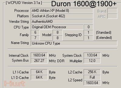

<p><u>Questo &egrave; l'agoniato risultato:</u></p>
<p><img src="http://www.hwtweakers.net/immagini/rootkill/cpuid.jpg" alt=""/></p>
