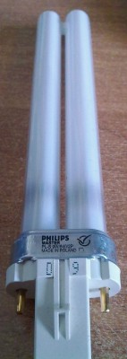

L'acquario della mia fidanzata ha una lampada al neon da 9 Watt come questa:
Lampada
Lampada

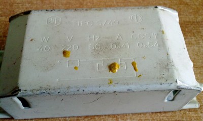

ed è collegata ad un reattore di cui si è rotto l'involucro. Eccovi la foto:
Reattore "di serie"
Reattore "di serie"

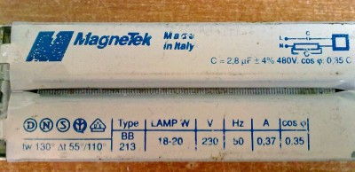

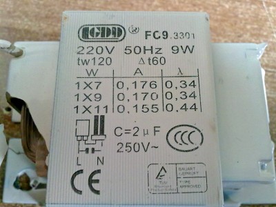

Posso sostituirlo con uno di questi?
Alternativa n. 1
Alternativa n. 1
Alternativa n. 2
Alternativa n. 2

non saprei dirti, sul primo reattore c'è scritto 480v in alto a destra, penso si riferisca alla tensione di uscita, il secondo reattore non ci capisco nulla
vediamo se scrive qualcuno di più esperto altrimenti ti conviene chiedere su un forum specializzato in acquari

480V sono la tensione del condensatore integrato.
Il problema è che quel reattore (il n.1) è per lampade che vanno dai 18W in su, mentre la lampada che metto io è da 9W...

Ho risolto comprando un nuovo reattore al prezzo di 3 Euro.
Il venditore mi ha detto che i reattori per lampade PL sono diversi da quelli dei neon...

Comunque ho letto su internet varie discussioni sull'uso dei ballast al posto del reattore. E pensa che tenevo pure in casa una lampada da 11w non funzionante!
L'ho smontata ma il problema che si presentava era che il ballast aveva 4 contatti mentre la lampada ha solo 2 pin; e in merito a questo ho letto che il ballast delle lampade "a risparmio" non è compatibile con le lampade PL (a 2 pin) perchè il ballast ha lo starter integrato così come questo tipo di lampade (infatti nel circuito originale lo starter non c'è).
La soluzione sarebbe stata sostituire la lampada con una a 4 pin ma le dimensioni non corrispondevano più a quelle del portalampada.
Morale della favola: ho acquistato un reattore nuovo per 3 Euro!
