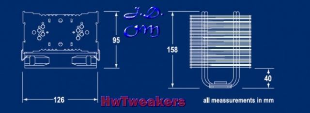

Le dimensioni del NoctuaNH-U12P sono piuttosto considerevoli:
158mm di altezza
126mm di Larghezza
71mm di profondità (95mm con [*]1 Ventola, 119mm con [*]2 Ventole)
Con un peso di Circa 600Gr
Qui un piccolo schema fornito dalla casa: I materiali di costruzione sono come di norma: rame e alluminio il tutto placcato in nikel.

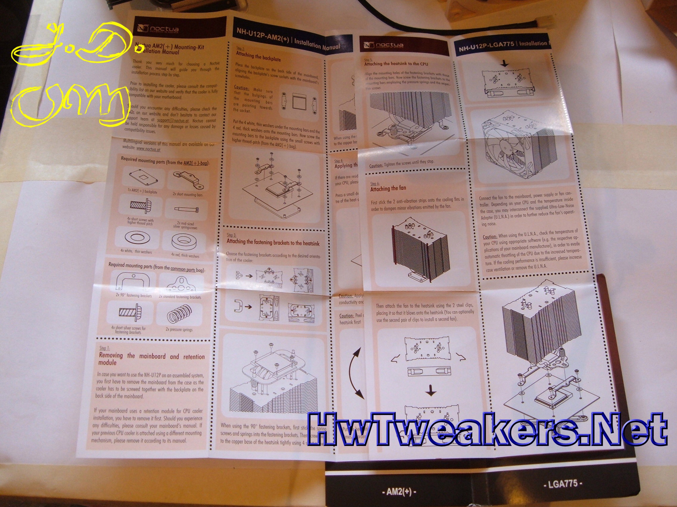

Il montaggio del NoctuaNH-P12U risulta semplicissimo e la realizzazione della staffa è a dir poco sublime!!

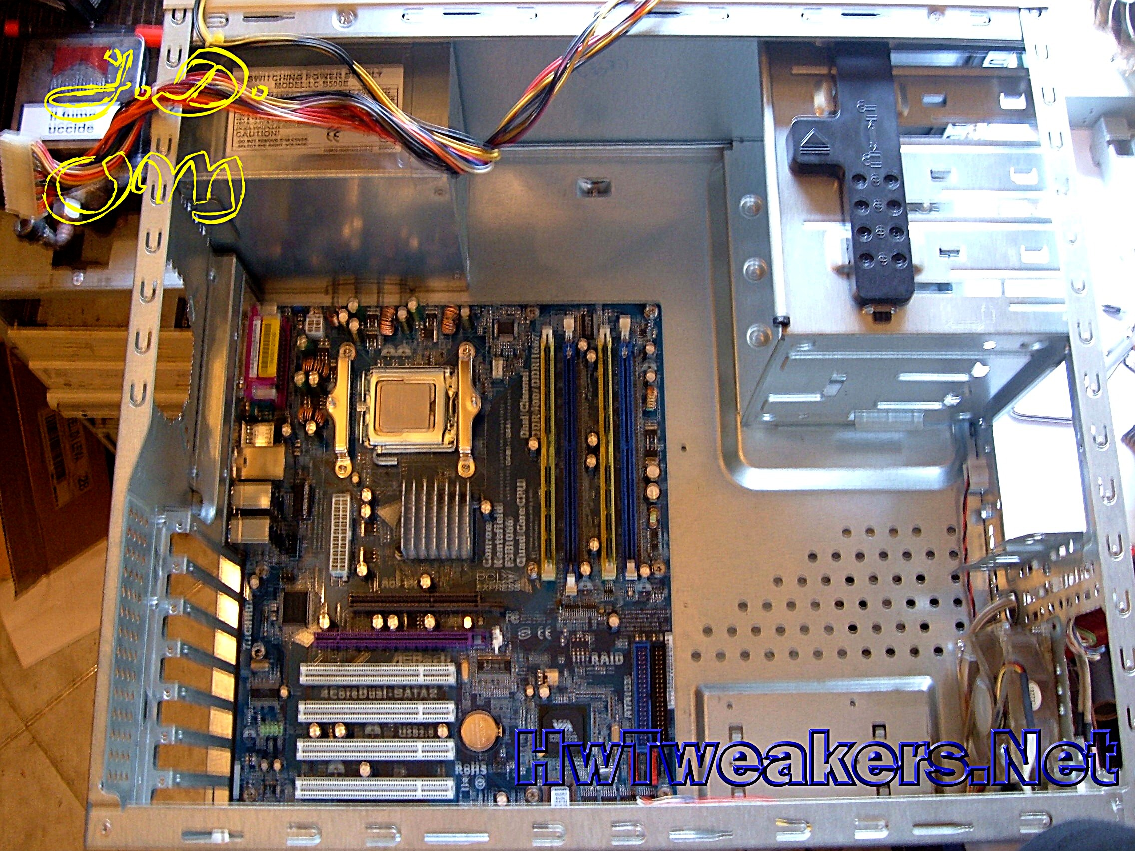

Naturalmente il primo assemblaggio è da effettuare come di norma smontando la scheda madre.
Questa è la piastra posteriore da istallare sotto la scheda madre: Dopo di che si mettono delle rondelle isolanti: e si fissano gli altri due pezzi della staffa (in questo caso abbiamo usato l'adattatore 775) Questa prima parte del montaggio rende il resto del lavoro semplicissimo, ed a differenza di molti altri dissipatori HeatPipe da me provati, non necessita del montaggio immediato del dissipatore sul sistema.
A questo punto del montaggio si può già procedere all'alloggiamento della scheda madre nel case!!
Il che va tenuto in alta considerazione in caso di manutenzione o semplice smontaggio futuro per una qualsiasi motivazione !!
Darei un 120 con Lode alla Noctua per questo...
A questo punto si può infatti procedere al fissaggio della scheda madre nel case: La pasta della Noctua NT-H1 si presenta molto densa e nella confezione ne troviamo un quantitativo sufficiente a 2/3 applicazioni: a questo punto se vogliamo possiamo decidere di piazzare il nostro dissipatore sulla CPU la manovra risulta più che facile con l'utilizzo del cacciavite in dotazione e alimentatore già istallato: Altrettanto facile l'inserimento della corrente P4 posizionata sulla MB proprio dietro il dissipatore: Arrivati qui non resta che fissare due striscioline antivibrazione: E fissare la ventola con le apposite clips: Ed ecco come si presenta il nostro case con il resto dei componenti: Test

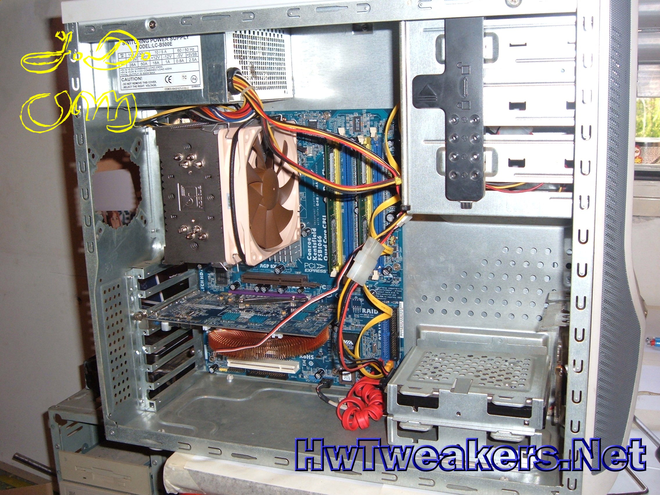

La configurazione è:
Programmi per monitoraggio e test: CPU-Z, Speedfan, Toast

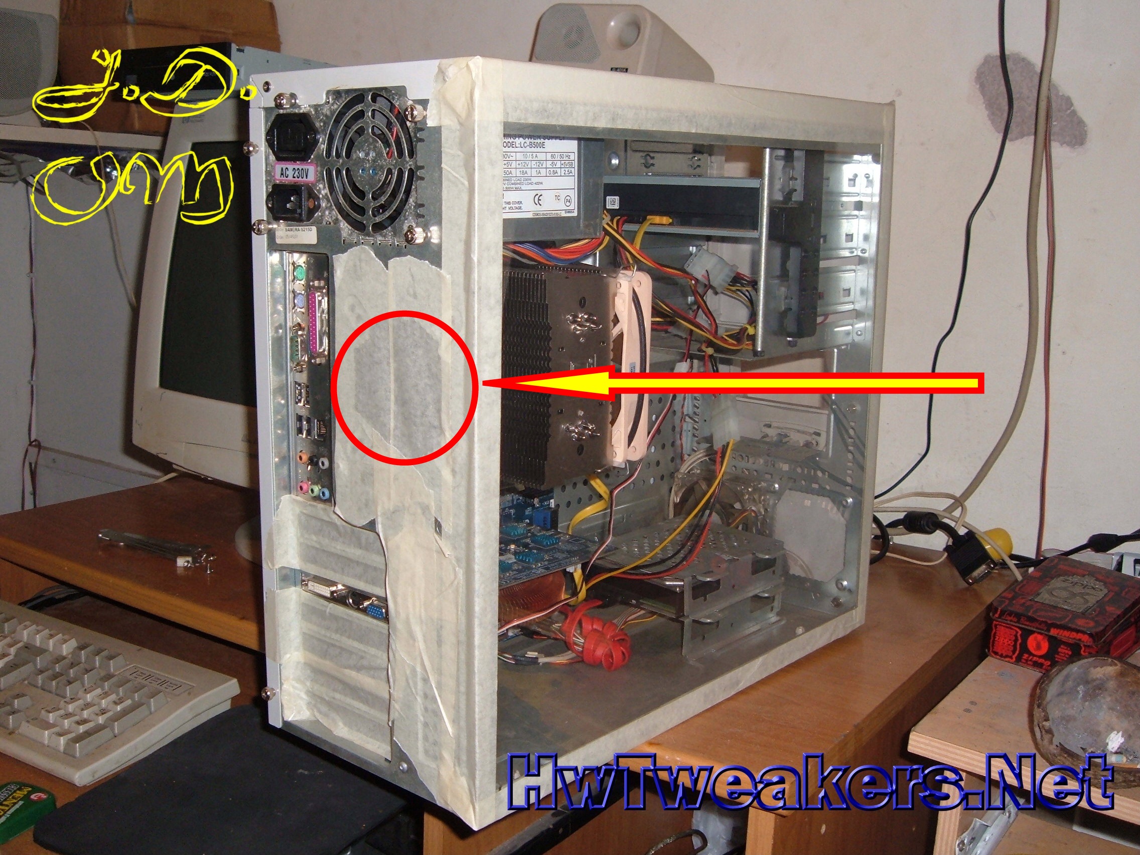

Come prima cosa ho staccato tutte le ventole nel case e chiuso il tutto, questa volta però invece di chiudere il case in maniera standard ho voluto stressare il più possibile il dissipatore (cosa che motiva una mia azione durante i test e che spiegherò in seguito) infatti ho chiuso completamente il case in ogni sua presa di aria tranne quella anteriore di dimensioni quasi equivalenti alla presa di uscita posteriore costituita dalla ventola da 80mm dell'alimentatore come potete anche vedere in queste foto: Tramite il nostro "ora mai testato" termometro a colonnina, mantenuto nella stessa posizione per tutta la durata delle prove, le temp. nel lab. non hanno mai oscillato oltre i 19°/20° C. Alcuni Shoot delle temperature:

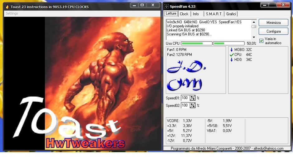

250X15@3.75Ghz Avvio a case sigillato: Dopo 3.00 ore di Toast circa con case sigillato: Dopo questo tempo viene rimossa la parte di nastro che chiudeva l'alloggiamento per una ventola da 90mm nel posteriore del case lasciando che Toast continui il suo lavoro: 20 minuti dopo cadono 5° 255x15@3.83Ghz Avvio con Case senza nastro posteriore: Dopo circa 3 ore di Toast: Vorrei appunto spiegare che, non sono stato per tutta la durata dei test a guardare il monitor bensì ho portato avanti altre faccende, tornando a visionare le temperature ambiente di tanto in tanto !!
conoscendo gia le prestazioni della scheda e del processore, ho avviato il primo test con un clock di 700Mhz circa, rispetto al default, controllato la stabilita e avviato Toast per cominciare lo Stress, al che sono uscito dalla stanza......ad un mio primo controllo,circa 15/20min. le temperature e Toast procedevano tranquillamente, per cui o lasciato il tutto come era.......dopo altrettanto tempo sono tornato ed il monitor era spento, immaginavo il Crash visto che dal case non proveniva alcun rumore e istintivamente o premuto il tasto on sul case per riaccendere e abbassare il Clock......Bhe.......con mia sorpresa.....il monitor si è riacceso e, dalle casse, è risuonato il tono di chiusura di Windows...
non era il Pc spento, che al contrario viaggiava alla grande .... ma il monitor in Stand by per risparmio energetico questo per rendere l'idea del rumore emesso dal Pc in uso!!
credo non servano voti da dare alla Noctua per prestazioni o tecnologia usata, vi basterà rileggere attentamente queste righe per poter capire di che tipo di prodotto si parla

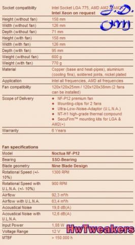

158mm di altezza
126mm di Larghezza

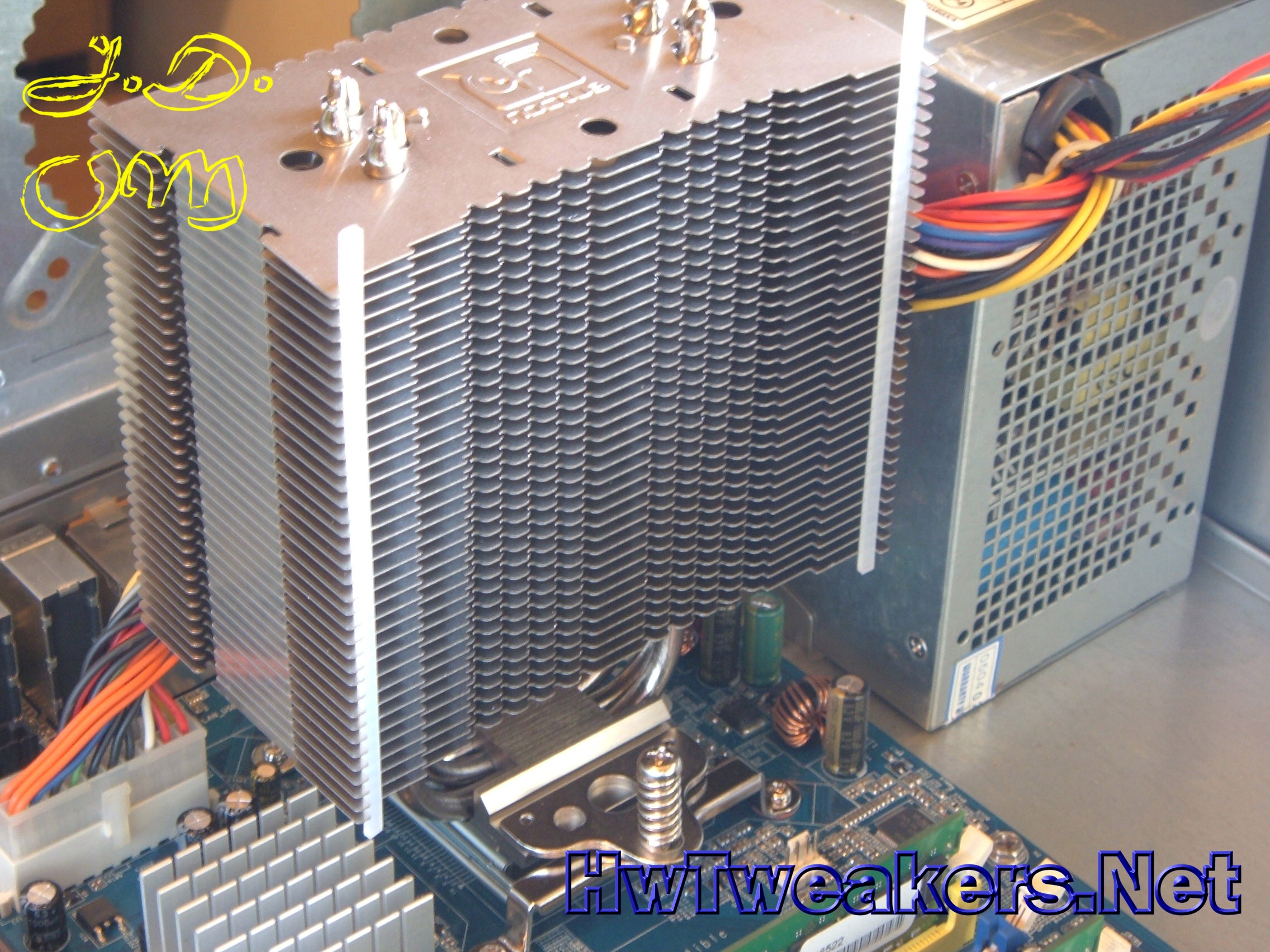

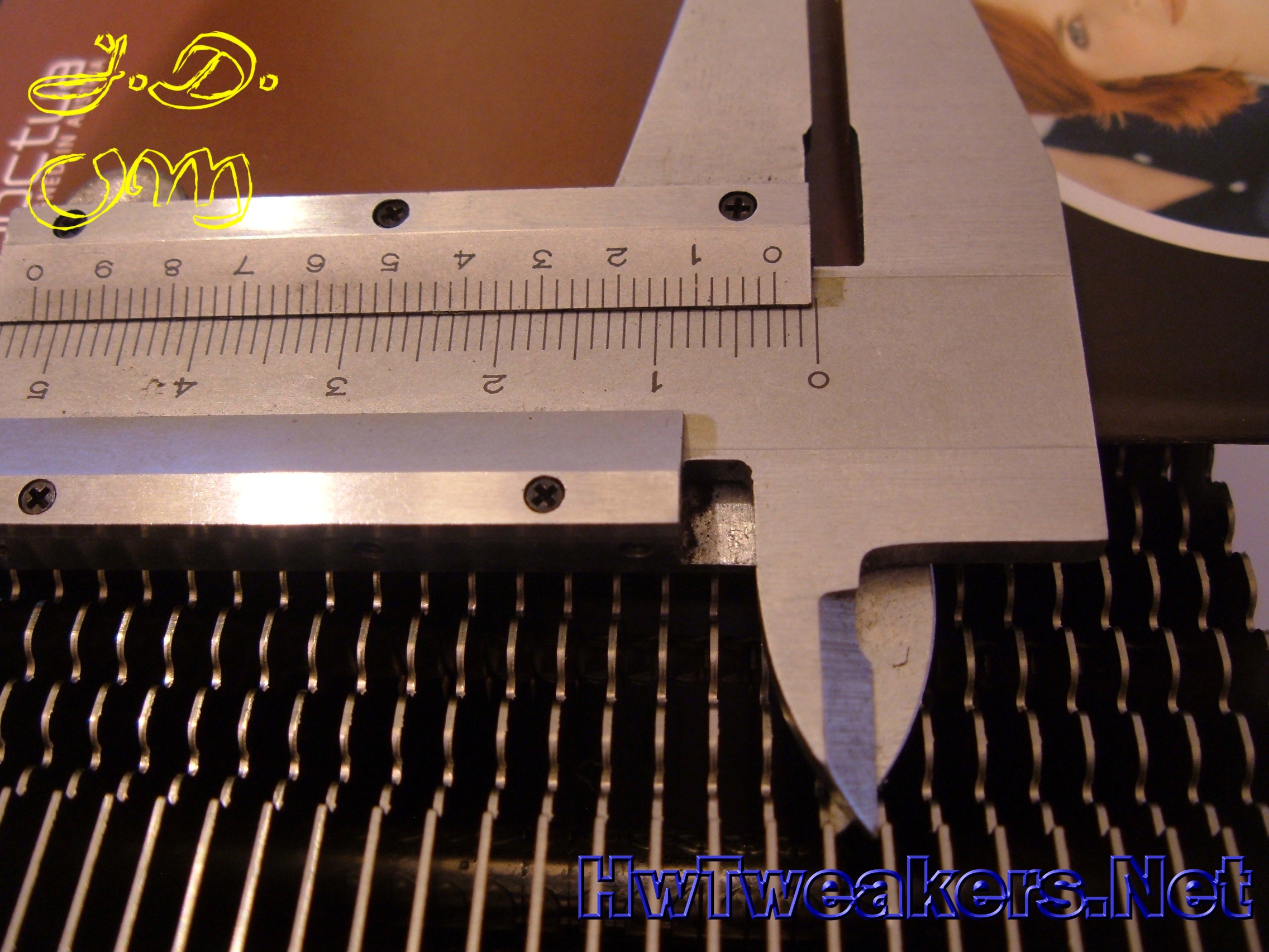

La base di appoggio sulla cpu è in rame e di dimensioni piuttosto contenute il che rende migliore e più diretta la dissipazione verso le "pipe" Purtroppo c'è da dire, che la base non si presenta ben liscia e lappata, si notano le righe che la fresa a lasciato su di essa. Le alette di dissipazione sono in allumino e si presentano di uno spessore considerevole e di una buona distanza fra loro ! Spessore:6/7 decimi di mm circa Distanza alette: 2,6mm circa Questo permette una buon trasferimento di calore ed il conseguente completo sfruttamento della superficie, oltre al buon passaggio di aria fra le stesse!
I tubi "HeatPipe" sono in rame naturalmente dello spessore standard di 6mm (4int) fissati alla base da una basetta di contrasto in alluminio!
La basetta di contrasto è di un alluminio piuttosto compatto, il che fa pensare ad una conduzione di calore agevolata in questa direzione! Le HeatPipe si presentano sfalsate sulla base, questo per far si che si presentino sfalsate anche all'attacco delle alette, questo però mi da l'idea che non raccolgono in maniera compatta dalla superficie di appoggio!! Montaggio

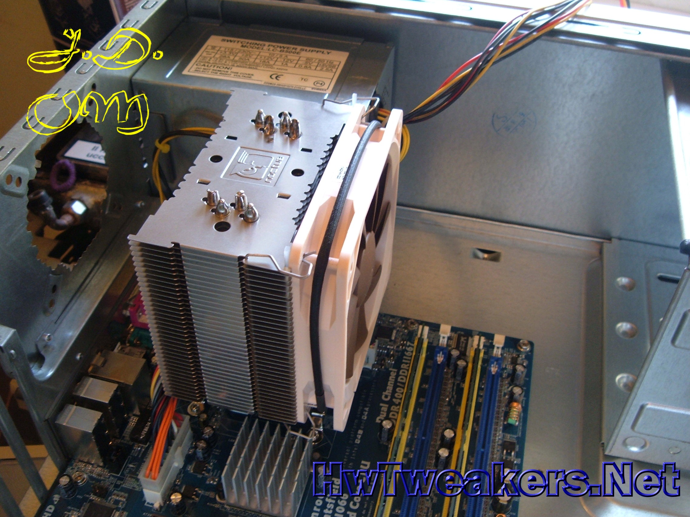

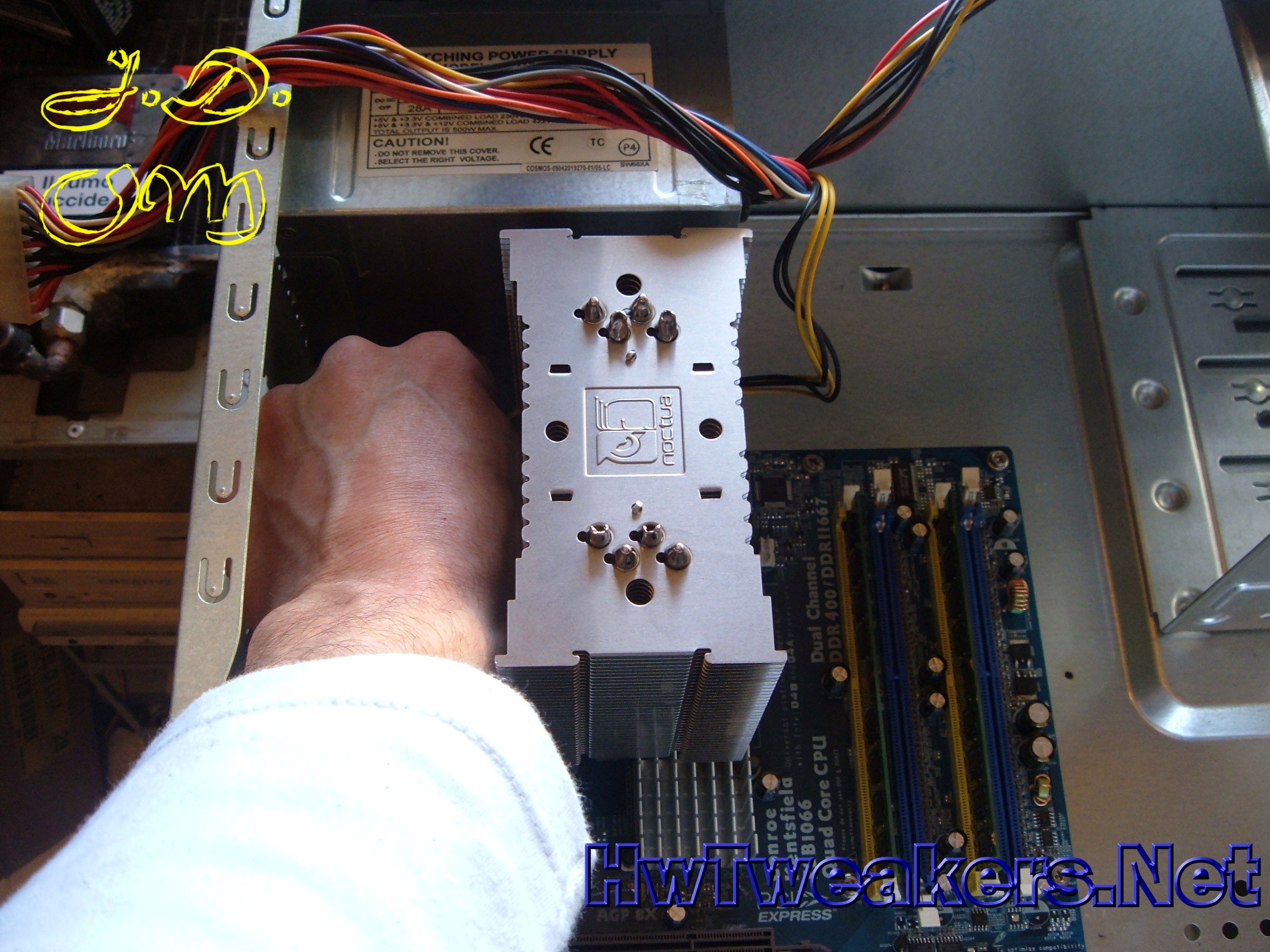

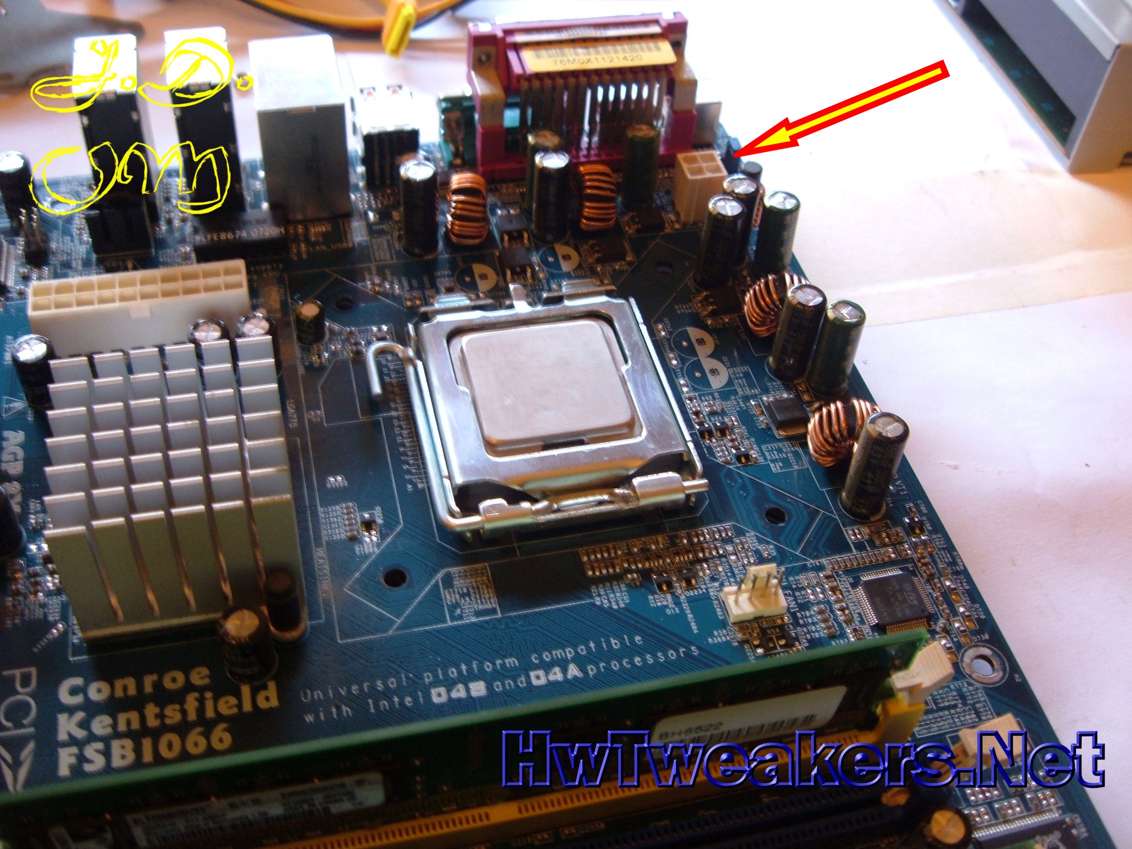

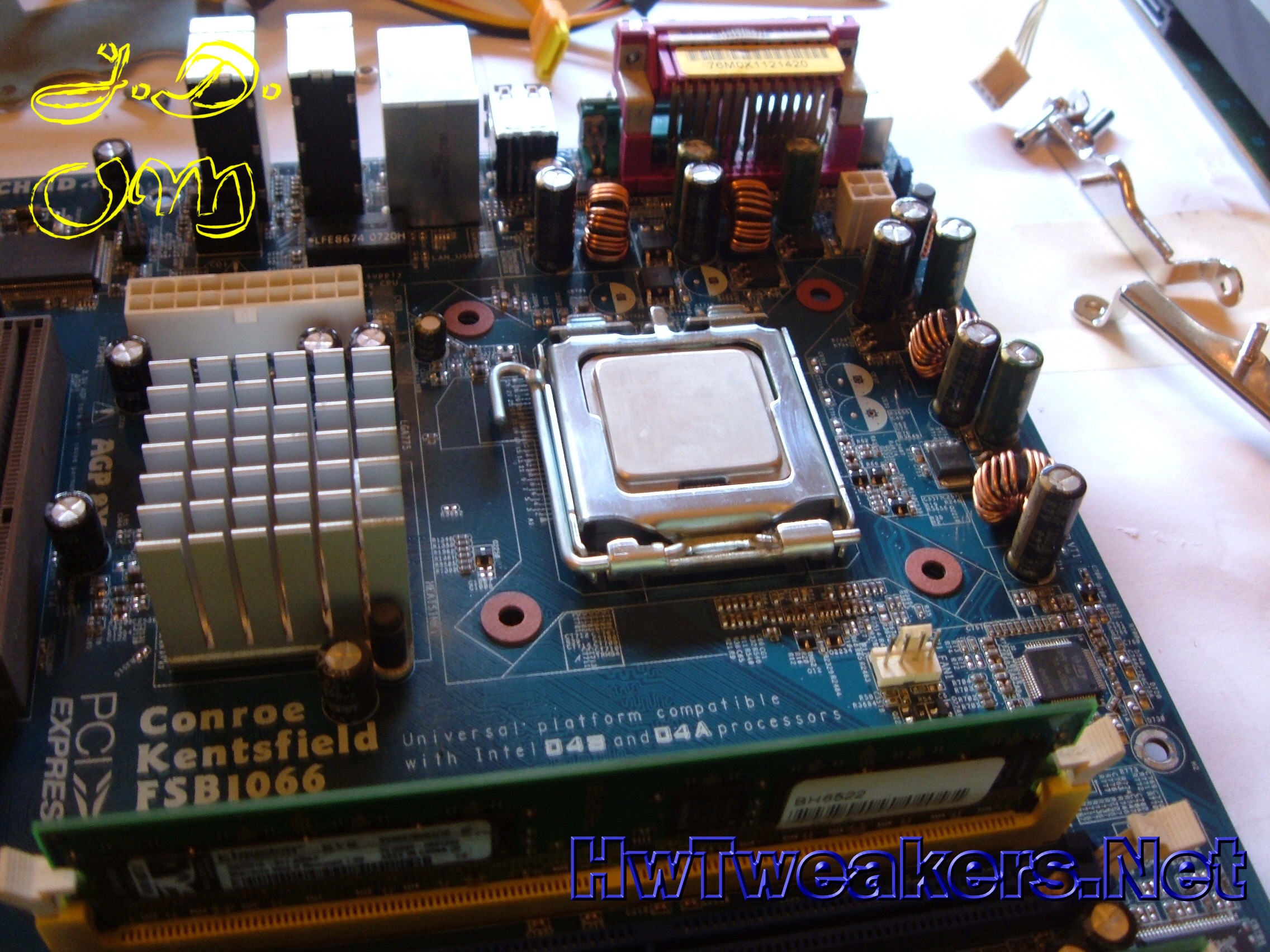

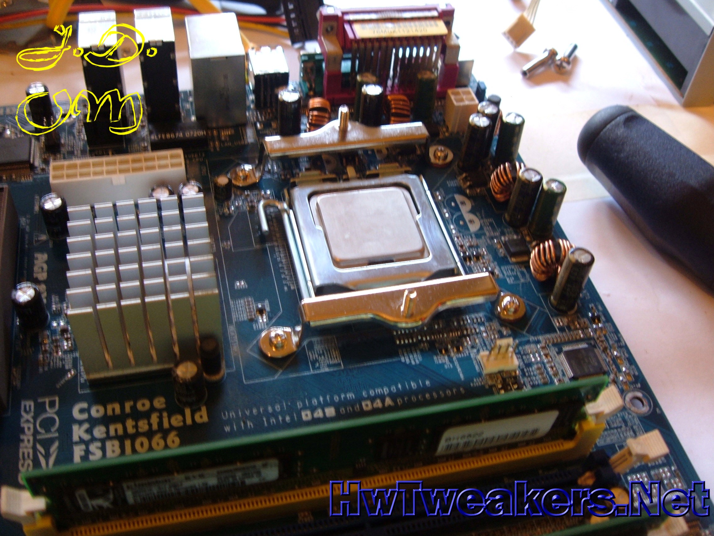

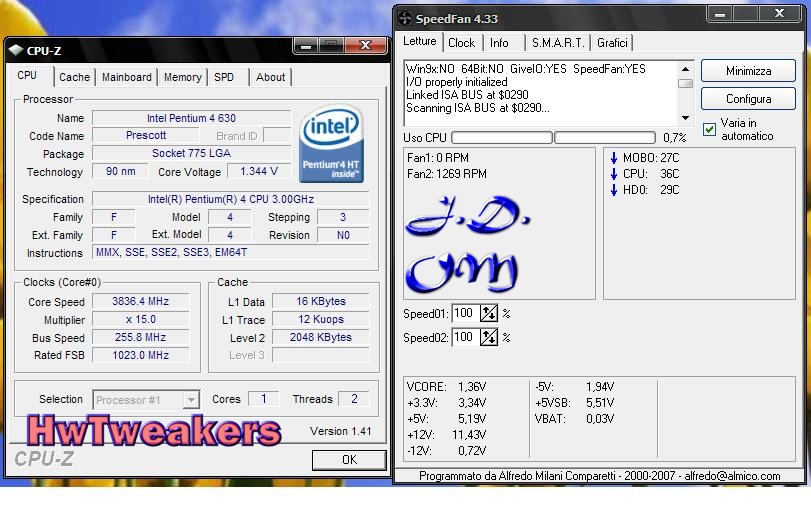

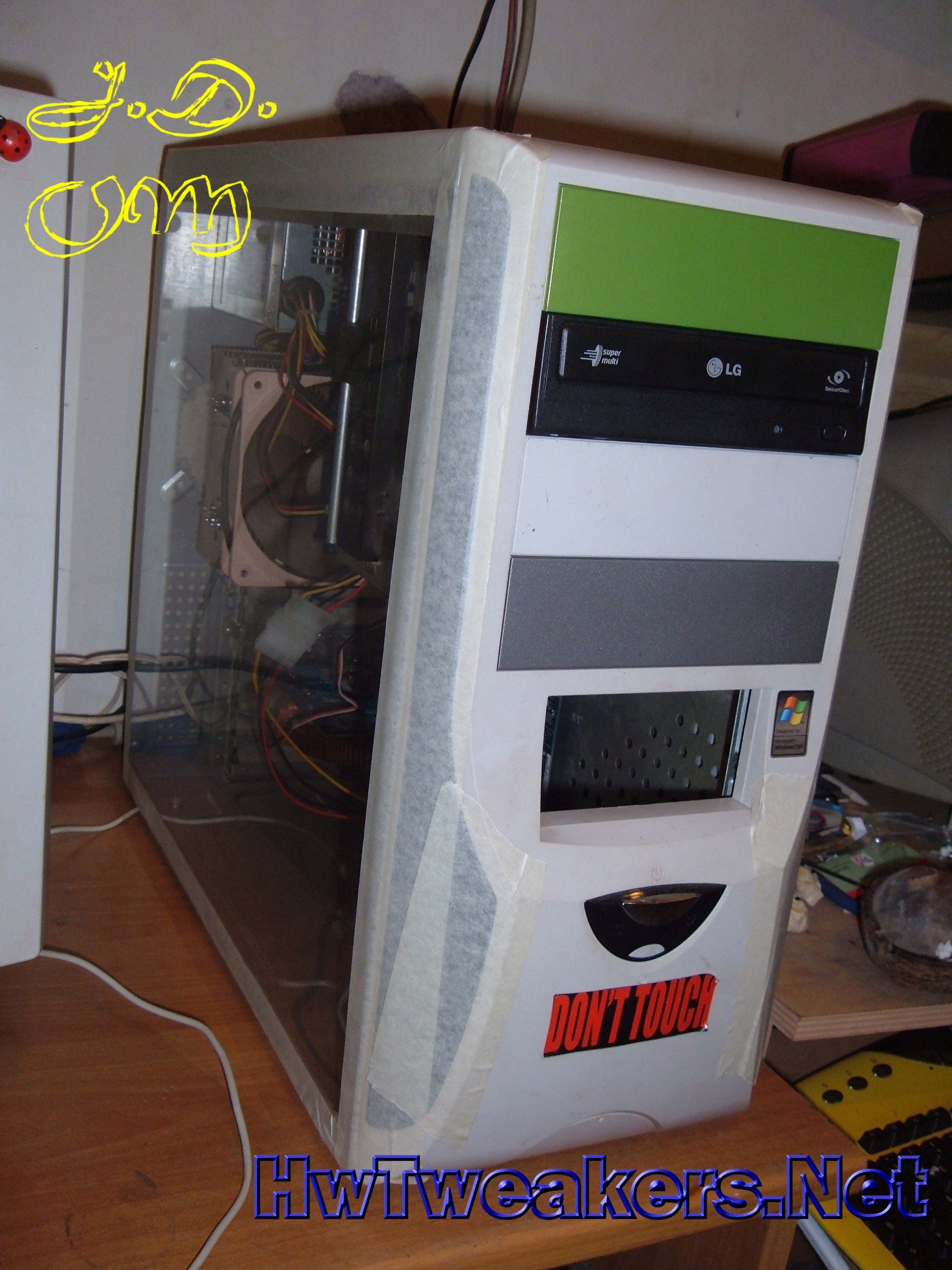

- AsRock 4CoreDual-Sata2
- Cpu P4 3.0Ghz 775 HT
- DDrII Kingston 2x1Gb 667Mhz
- Hdd Maxtor 160Gb Sata2
- Masterizzatore Lg S-Ata2
- Sapphire X800XL 256Mb con Zalman
- Alimentatore 500Watt Standard con 1 sola ventola posteriore 80mm
- Dissipatore NoctuaNH-P12U
