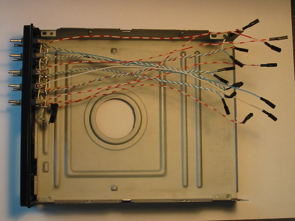

Ora dovete collegare la corrente al piedino centrale di ogni deviatore, ai singoli collegate la +12v, a quelli doppi sia la +12v che la +5v… per comodità su molex e deviatori doppi il cavo bianco corrisponde sempre alla +12v mentre il blu alla +5v… nei deviatori singoli delle ventole invece il colore del cavo è del tutto casuale.
Ora, preparate e saldate ai deviatori i cavi che porteranno la corrente ai molex e alle ventole (ovviamente cavo doppio per i molex e singolo per le ventole)… nell’ultima foto noterete un cavetto bianco-blu corto con uno spinotto… li dovrete attaccare l’alimentazione (+12v e +5v) degli interruttori.
Se siete stati attenti noterete che ci sono 11 attacchi (tra molex e ventole) e 10 interruttori, questo perché uno dei deviatori doppi l’ho denominato aux, e controlla contemporaneamente un molex e un attacco ventola (questo per adattare il bay sia ad una configurazione con un rheobus che ad una senza che quindi necessita di un altro attacco ventola).
Per fare questo connettore aux basterà semplicemente collegare due cavi al +12v di un deviatore doppio
Cavetto triplo… solito blu (+5v) e bianco (+12v) al molex e il terzo cavetto (+12v) al connettore ventola.
Piegate il led come in figura e saldate il polo positivo alla +12v di ogni interruttore (ovviamente al piedino in uscita e non a quello centrale altrimenti il led vi rimarrebbe sempre acceso, mentre noi vogliamo che si accenda solo quando l’interruttore è su on, giusto? :P)

Ora dovete preparare adeguatamente il box che conterrà il vostro gioiellino…
Per attaccare le basette millefori alla base ho usato i classici distanziali che normalemente vengono usati per attaccare la scheda madre alla paratia laterale…
Come alimentazione ho usato un adattatore di quelli col molex passante per portare le ventole da 3 a 4 pin…
I 4 cavi principali collegateli alla millefori come nelle figure sottostanti, mentre il cavetto nero-rosso tagliatelo, attaccate lo spinottino sopra il mole e collegate i due cavi ai pin 1 e 2 del 4N35… allo spinottino poi collegherete il cavo che normalmente collega la mobo al led dell’hdd.
Alla parte superiore del box invece assicurate bene il frontalino con gli interruttori.
