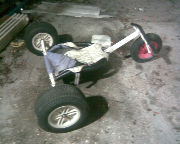

di solito non compro ciò che mi posso costruire da solo !! e un buggy di solito sfiora le 200/300€ di base :( io sono partito da 2 stecche di portabagagli di una UNO, poi ho aggiunto 11€ per una tubolare in ferro acciaioso 50x40 circa , una vecchia selletta da parapendio 0€ (quelle da campetto) e delle ruote da cariola semplici 13€cad1 ma si trovano anche a meno (quelle grigie sono ruote alaggio di un gommone prese in prestito da O'merlo) la mia vecchia saldatrice e dei buoni elettrodi !
ora manca di verniciarlo ma ecco cosa è uscito fuori !!
per ora è montato al 50% se così si puo dire
tutti i pezzi che vedete sono stati fatti a mano o quasi
qui invece è smontato per facilitarne il trsporto ,visto che misura 1mt di larghezza e 1mt di lunghezza !!
appena finisco il fissaggio ruote lo provo e vernicio , per ora non ho moneta :sad: :sad:
