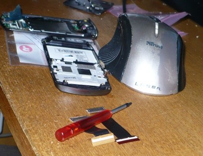

			-  mentre riparo il cell U700evo sostituendo il cavo flat flex ormai lacerato..brutto difetto di questa serie di cellulari.
il flat acquistato all enorme cifra di soli 5euro,rispetto all originale è piu lungo ed è fatto in modo da poter risvoltare il connettore nell aggancio sulla scheda madre,ciò dovrebbe teoricamente allungar la vita al cavetto...anche se non fosse ne ho preso uno di scorta :D
