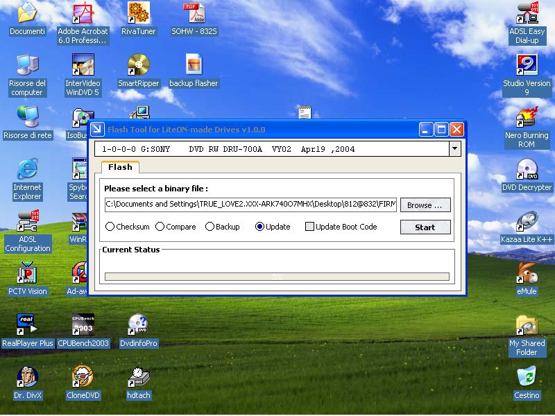

per fare l'upgrade ti servono 2 cose:un flasher e il firmware patched.
n.b.:è essenziale che non ci siano sbalzi di corrente mentre aggiorni il firmware e logicamente che il PC non si pianti.
prima di fare l'upgrade fai un backup del firmware originale
a questo punto fai l'update del firmware stando attento a selezionare la periferica giusta (può sembrare una raccomandazione stupida ma più di una persona ha fatto casino e cosi' ha detto addio ad una periferica ).
Dopo più prove come firmware ho usato il VY02 PATCHED (è il firmware del SONY DRU700A) perchè è quello che mi ha garantito la massima affidabilità su ogni supporto e nessun tipo di problema.
Se non trovi il firmware in giro o se hai dubbi te lo mando io per e-mail
