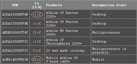

allora la striscetta , serve a impostare la logica dei piedini an25 al25 an27 al27 aj25, tutto li david, ma sempre che il processore abbia i molti sblokkati, ovvero è la stessa cosa del mio articolo su come impostare il molti da soket, se tu hai un barton bloccato, puoi fare i salti mortali , resta bloccato con lo strips con il prodotto postato da te et similiae, unico sistema è quello di operare dei tagli alla L5 per far riconoscere il processore come quello di un portatile e variare molti e bus con crystalcpu, ma non tutti rischiano un processore, cmq per seccare i pin, basta usare un almentatore a 12 volt e mettere in corto i due pin del bridge

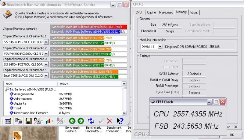

se ti serve mi vendo il mio barton , sblokkato e si fà i 243 di bus 225 x 11 24/7
