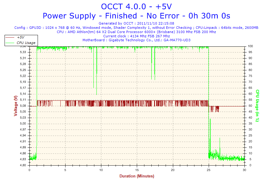

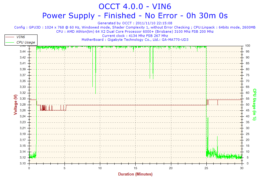

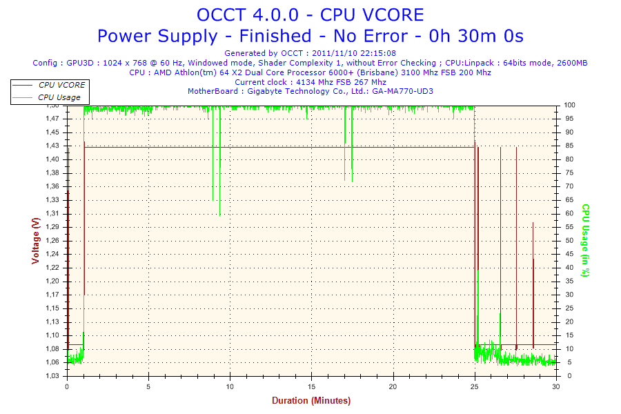

Oggi pomeriggio però il problema si ripresenta: al termine di uno stand-by si blocca.
Lo riavvio con il tasto di reset e appaiano di nuovo gli stessi sintomi: la luce verde sul pannello frontale accesa, non si sente alcun beep, sul monitor appare la scritta “assenza di segnale” e tutte le ventole girano tranne quella del microprocessore.
A questo punto però, cortocircuito il filo verde e una massa sul connettore dell’alimentatore che va sulla scheda madre per farlo partire e controllo tutte le tensioni che sono però nella norma.
Allora mi viene un dubbio: può essere che l’alimentatore per quanto eroghi tensioni regolari non eroghi ampere a sufficienza? C’è un modo per provarlo? :mumble:
Se ho scritto una stronzata, allora è la scheda madre…
