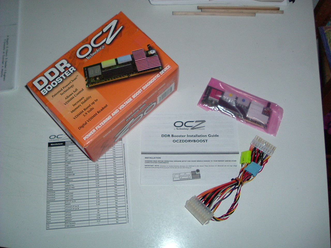

All'interno della confezione troviamo</p>
<p align="center"><a target="_blank" href="immagini/articoli/0502/01.jpg" onclick="popupImmagine('http://www.hwtweakers.net/immagini/articoli/0502/01.jpg', '1280', '960'); return false"><img src="/immagini/articoli/0502/01_thumb.jpg" title="clicca per ingrandire" alt=""/></a></p>
<p>- il Booster in oggetto<br/>
- un cavo di altimentazione atx a 20pin da collegare tra alimentatore e scheda madre<br/>
- un foglio con le basilari istruzioni e le informazioni per affrontare i problemi pi&ugrave; comuni<br/>
- un foglio con una tabella contente la lista di compatibilit&agrave; con le schede madri</p>

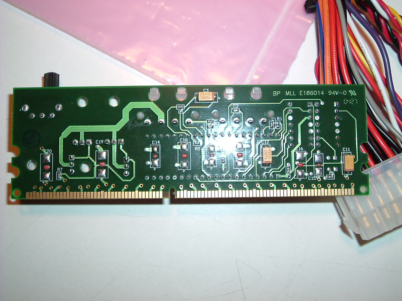

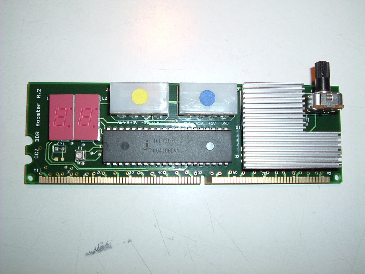

Il booster si presenta come un banco di ram ddr a 184pin</p>
<p align="center"><a target="_blank" href="immagini/articoli/0502/02.jpg" onclick="popupImmagine('http://www.hwtweakers.net/immagini/articoli/0502/02.jpg', '1280', '960'); return false"><img src="/immagini/articoli/0502/02_thumb.jpg" title="clicca per ingrandire" alt=""/></a></p>
<p align="center"><a target="_blank" href="immagini/articoli/0502/03.jpg" onclick="popupImmagine('http://www.hwtweakers.net/immagini/articoli/0502/03.jpg', '1280', '960'); return false"><img src="/immagini/articoli/0502/03_thumb.jpg" title="clicca per ingrandire" alt=""/></a></p>

Le parti principali del booster che interessano all'utente sono:</p>
<p><br/>

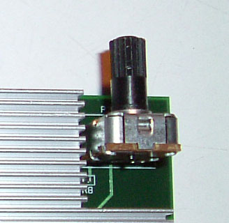

<strong>Potenziometro</strong></p>
<p align="center"><a target="_blank" href="immagini/articoli/0502/04.jpg" onclick="popupImmagine('http://www.hwtweakers.net/immagini/articoli/0502/04.jpg', '328', '320'); return false"><img src="/immagini/articoli/0502/04_thumb.jpg" title="clicca per ingrandire" alt=""/></a></p>
<p>Il potenziometro viene usato per variare la tensione applicata sulle ram, va ruotato in senso antiorario per aumentare il voltaggio</p>

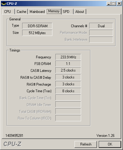

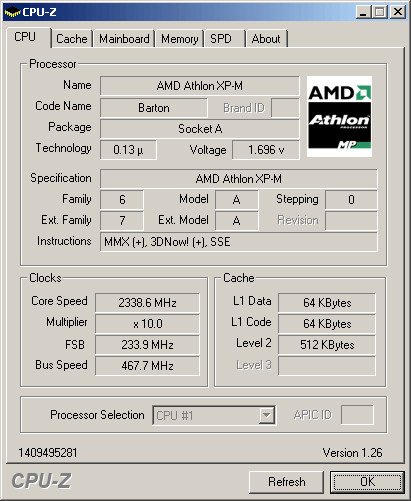

<p>Il sistema &egrave; stato usato per due settimane a 234x10 con le impostazioni sotto descritte facendolo lavorare per una media di 9 / 10ore al giorno al 100% (<a href="mailto:folding@home" target="_blank">folding@home</a> sempre attivo)</p>
<p align="center"><a target="_blank" href="immagini/articoli/0502/08.gif" onclick="popupImmagine('http://www.hwtweakers.net/immagini/articoli/0502/08.gif', '411', '501'); return false"><img src="/immagini/articoli/0502/08_thumb.jpg" title="clicca per ingrandire" alt=""/></a></p>
<p>I timings delle ram sono stati settati a cas2.5 - 3 - 3 - 8 (con queste ram e questo bios il tras a 8 &egrave; quello che da pi&ugrave; banda passante)</p>

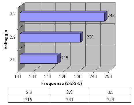

<p><strong>DDR booster e adata BH5</strong></p>
<p>Abbiamo poi provato 2 banchi di BH5 al posto delle twinmos per scoprire qual'era il limite di piena stabilit&agrave; della mobo ad alti fsb...</p>
<p>Il sistema si &egrave; dimostrato pienamente stabile fino a 246mhz con timings 2-2-2-5</p>
<p>Rispetto ai 230mhz raggiungibili con i 2.9v che da la scheda madre di default siamo riusciti ad arrivare a 246mhz semplicemente alzando il voltaggio fino a 3.2v (abbiamo provato ad alzare fino a 3.4v ma la scheda madre oltre i 246 a 2-2-2-5 non ci andava :D)</p>

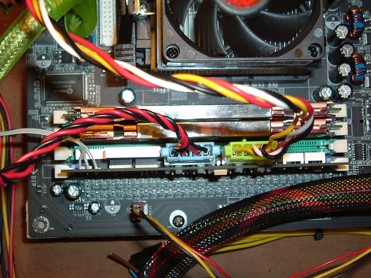

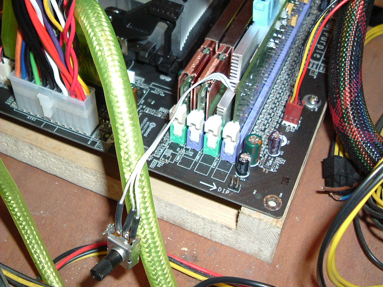

<p>Per il montaggio corretto su tale mobo abbiamo dovuto modificare il booster al fine di staccarne il potenziometro e renderlo volante (modifica visibile nella foto sottostante)<br/>
Altrimenti sarebbe entrato in contatto con i banchi ram posizionati appena sotto (sulla scheda madre in questione le ram possono essere usate solo sui primi due slot, gli altri due non sembrano funzionare a frequenze "fuori standard")<br/>
</p>
<p align="center"><a target="_blank" href="immagini/articoli/0502/11.jpg" onclick="popupImmagine('http://www.hwtweakers.net/immagini/articoli/0502/11.jpg', '1280', '960'); return false"><img src="/immagini/articoli/0502/11_thumb.jpg" title="clicca per ingrandire" alt=""/></a></p>
<p>Da questa immagine si pu&ograve; vedere che lo spazio disponibile &egrave; davvero poco<br/>

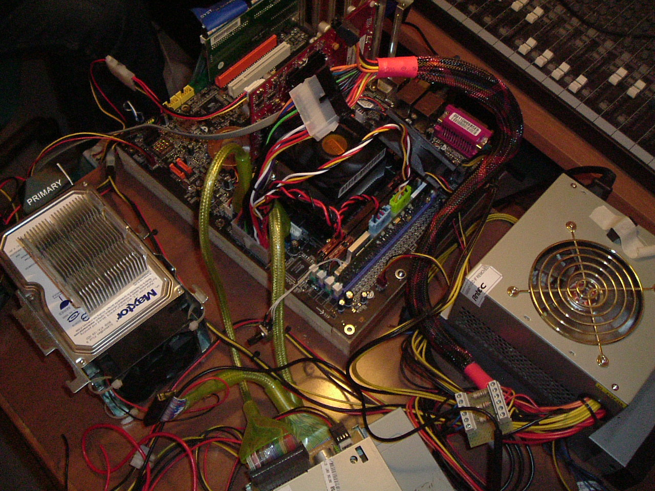

<p align="center"><a target="_blank" href="immagini/articoli/0502/12.jpg" onclick="popupImmagine('http://www.hwtweakers.net/immagini/articoli/0502/12.jpg', '1280', '960'); return false"><img src="/immagini/articoli/0502/12_thumb.jpg" title="clicca per ingrandire" alt=""/></a></p>
<p>Questa la visione complessiva del sistema :D<br/>
</p>
<p align="center"><a target="_blank" href="immagini/articoli/0502/13.jpg" onclick="popupImmagine('http://www.hwtweakers.net/immagini/articoli/0502/13.jpg', '1280', '960'); return false"><img src="/immagini/articoli/0502/13_thumb.jpg" title="clicca per ingrandire" alt=""/></a></p>

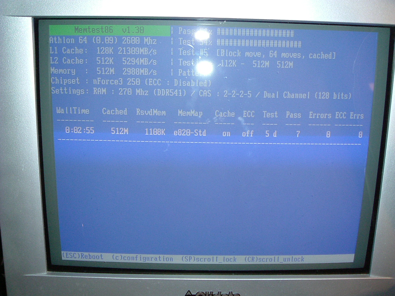

Il limite ufficiale di voltaggio ottenebili da questa mobo per le ram &egrave; di SOLI 2.85v!!! davvero pochini per delle BH5!!!</p>

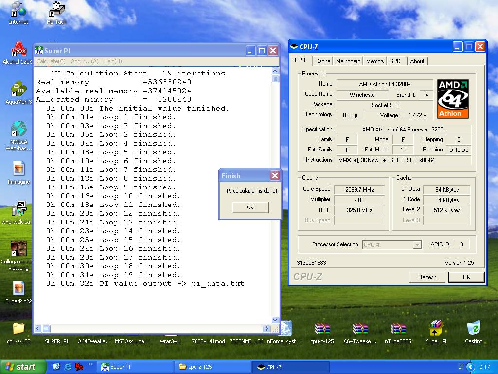

<p>La frequenza a cui abbiamo portato questo sistema con timings 2-2-2-5 &egrave; stata di 260mzh (2600mhz sulla cpu a&nbsp;325*8) erroneamente rilevati da memtest come 270mhz :D<br/>
</p>
<p align="center"><a target="_blank" href="immagini/articoli/0502/14.jpg" onclick="popupImmagine('http://www.hwtweakers.net/immagini/articoli/0502/14.jpg', '1280', '960'); return false"><img src="/immagini/articoli/0502/14_thumb.jpg" title="clicca per ingrandire" alt=""/></a></p>
<p>per raggiungere tale frequenza &egrave; bastato ruotare leggermente il ddr booster fino a misurare 3.2v sul vddr :D frequenza che le stesse memorie su sistema a 32bit raggiungevano con molta fatica solo su alcune schedemadri e sopratutto con 3.3/3.4 volt notiamo infatti come la corretta e pulita alimentazione fornita dal ddr booster sia ottimale per spingere fuori specifica le nostre DDR.</p>
<p>Con questa configurazione si &egrave; riusciti ad ottenere un discreto 32secondi sul test superPI da 1mb su sistema day use e non ottimizzato.<br/>

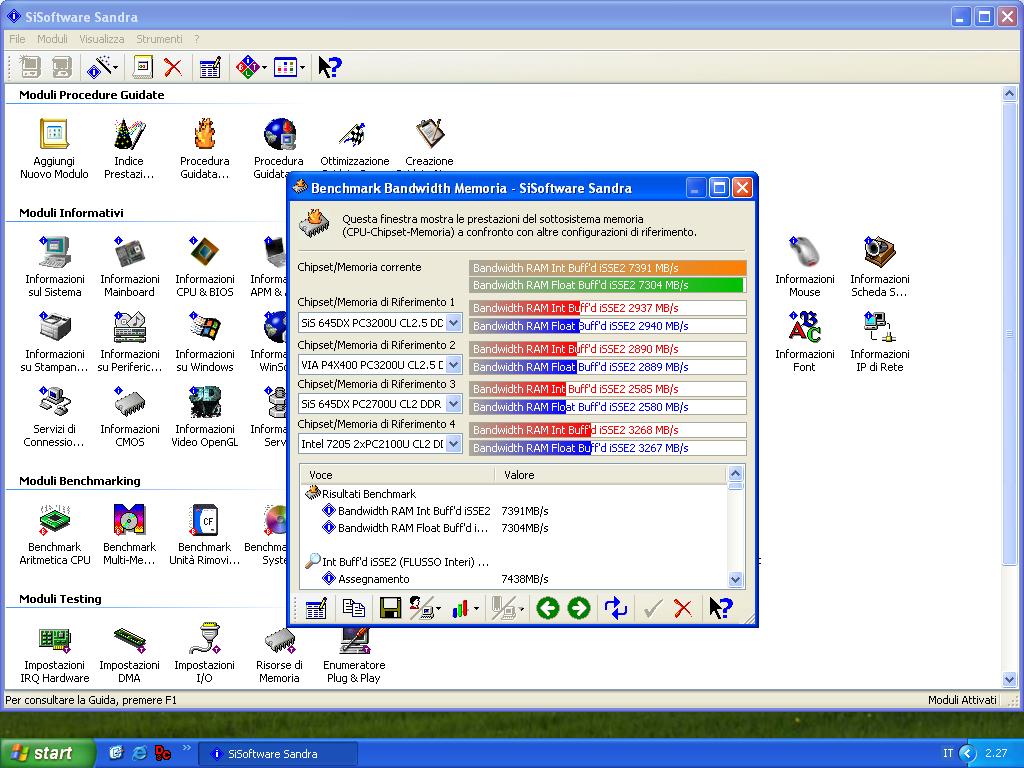

<p align="center"><a target="_blank" href="immagini/articoli/0502/15.jpg" onclick="popupImmagine('http://www.hwtweakers.net/immagini/articoli/0502/15.jpg', '1024', '768'); return false"><img src="/immagini/articoli/0502/15_thumb.jpg" title="clicca per ingrandire" alt=""/></a></p>
<p>Sul test della banda passante di Sandra 2005 si &egrave; riusciti a passare i 7300mb/s<br/>

</br></br><em><strong>Conclusioni</strong></em></br></br>
<p>In definitiva un prodotto che rispetta in pieno le aspettative e caldamente consigliato a tutti gli overclockers che desiderano spremere fino all'ultimo mhz&nbsp;le loro ram ^_'</p>
<p>Positivo anche il fatto che possa convivere per lungo tempo (vedi test su 32bit) senza compromettere la stabilit&agrave;/affidabilit&agrave; dei componenti hardware (MoBo, CPU etc).</p>
<p>Attenzione all'utilizzo su piattaforma A64 nella quale il controller delle ddr &egrave; integrato sulla cpu, voltaggi troppo alti sulle ddr passeranno inveitabilmente anche all'interno del controller DDR!!!<br/>
Oltre i 3.2 volt &egrave; meglio evitare di lasciare troppo tempo la cpu e le ddr: se bruciate il controller DDR vi giocate anche la cpu!!!<br/>
