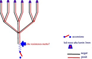

salve io devo fare questo:
che resistenza devo mettere??
scusate lo schema :oops: lo so che fa schifo :sad:
ciao

credo che tu debba mettere la stessa resistenza che metteresti su un led singolo... dai conti che avevo fatto sono ca. 250/270ohm per un led normale e anche 210ohm per un hi-lux :ok:
nel caso correggetemi, perché sono tipo "elettronico folle" come approccio alla materia :lol:

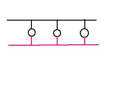

si i led sono collegati tutti i parallelo tra di loro, l'unica cosa ora dipenda da che tensione gli applichi...
se li metti sui 5volt una resistenza dai 220 ai 330 dovrebbe essere OK :wink:

sui 5 volt 3 led in parallelo, già li vedi poko, se metti la res non si accendono per niente, 330 ohm vanno bene se lo metti da solo e sono anke troppi

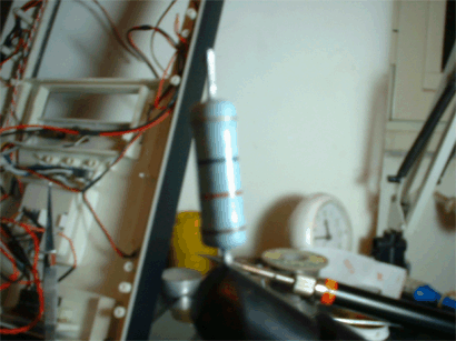

HUG GRANDE CAPO PARLATO HUG GRANDE CAPO RAGIONE!! :( UN FUNZIONANO :(
pero mi sapete dire da quanto è questa ?? :D
MARRONE,ROSSO,NERO,ORO!!
thks :)

Io sono perito elettronico (+ perito ke elettronico) e sinceramente devo ammetere ke nn so i colori delle resistenza... uso sempre il tester :lol:
sicuro di aver letto i colori giusti? Non mi risulta nessuna resistenza standard con quei colori :wink:
cmq in genere se nn sbaglio quelle su sfondo blu sono sull'ordine dei megaOhm (eccessive per un led :grin: )

EY Evolution quel programma ce lo anchio :) ma la segna no std :sad: ho scaricato anchi i valori su carta =12-10% e i colori sono quelli :cry: :cry:
come faccio ad avere il valore con il tester?? :oops: almeno per dare un idea :? ai un tester particolare :lol: :lol: :lol:

allora marrone nero marrone kredo 1 0 1...quindi 10ohm
sconsiglio di usare + di 2 led x 1 resistenza...in pratika 6 led = 3 resistenze
