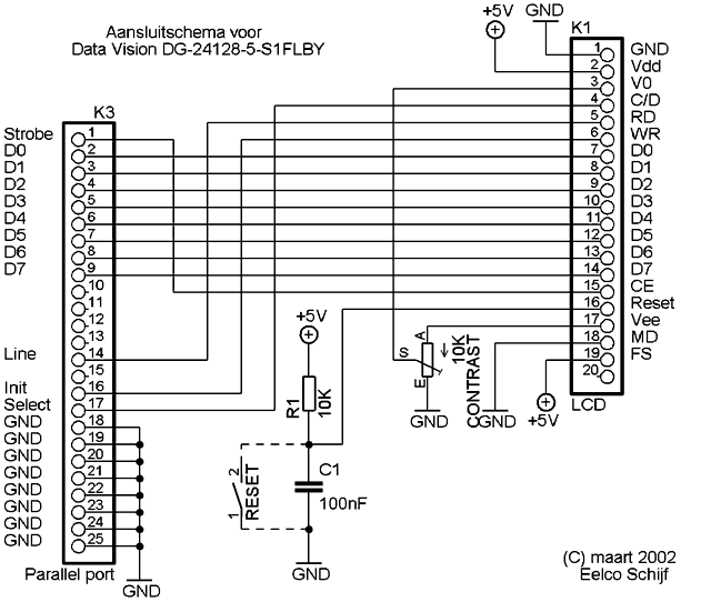

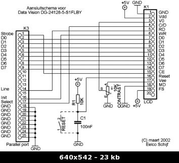

Comunque apparte la retorilluminazione (che alla fine è facoltativa) l'importante è trovare il datasheet, ovvero un documento dove c'è scritta la funzione di ogni pin di collegamento.
Per questo tipo di controller servono 19 fili (+ 2 nel caso della retroilluminazione) Come vedi dallo schema il display ne ha venti, ma uno non è collegato. Lo schema di collegamento che ho usato io è questo:
Come puoi vedere è molto semplice.
L'unico problema è che rispetto allo schema che ti ho dato, sul tuo alcuni piedini potrebbero essere invertiti, per questo ti serve il datasheet del tuo display per paragonare i cavi. Se sbagli un collegamento di cavo dati non succede niente, ma se sbagli l'alimentazione lo bruci!
Una volta collegato puoi controllarlo tramite il softare LCD Studio o Liquid Mp3.
Poi se hai bisogno ti faccio uno schemino per collegare l'inverter per la retroilluminazione!
