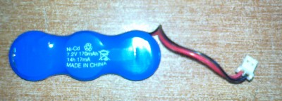

L'antifurto della mia auto ha - secondo me - la batteria completamente scarica.
Infatti, quando provo ad attivarlo, fa un bip soffocato e poi si spegne.
E questo credo che sia dovuto al fatto che ho lasciato la macchina per due giorni al meccanico per la sostituzione della frizione e chissa per quale motivo avrà suonato un' intera notte.
La batteria è questa
Allegato:
Commento file: Batteria
batteria.jpg [ 263.45 KiB | Osservato 19350 volte ]
Il tester ora segna ai capi 7,6 V
Ora vorrei sapere se la posso caricare io con un alimentatore che ho trovato in casa che eroga 7,5 V e 2A.
Ovviamente solo per darle carica a sufficienza per capire se il problema è questo oppure no.
Sono troppi e la schiatto?
Grazie infinite a tutti per la consulenza.
MASSIMO
Autore:  Master of Mouse [ 05 gen 2012 14:17 ]
Oggetto del messaggio:  Re: Ricaricare una batteria
quella batteria normalmente dovrebbe erogare 7,2V e se non sbaglio dovresti caricarla a 7,2V a massimo 17mA per 14 ore
se gli dai 7,5V a 2A credo che si apra come un popcorn
Autore:  kokkopl [ 05 gen 2012 17:52 ]
ma la batteria non dovrebbe servire tipo backup in caso la batteria dell auto venga manomessa e quindi interviene la batt di riserva?comunqe puoi collegare al tuo alimentatore una resistenza in serie al positivo,tipo come si fa con i led per limitar la corrente.credo che in teoria tu debba fare voltaggio alimentatore meno voltaggio di carica diviso corrente di carica.quindi 7.5 -7.2 / 0.017 = 17ohm,puoi usarne una da 18 ohm per provare,come gia detto,14 ore di carica.ma se la batteria ti da 7,6volt allora non è prprio scarica.anche se sarebbe meglio testarla sottocarico,ma una ricarica di prova non fa mai male

La batteria che si trova all'interno dell'antifurto serve come dice kokkopl nel caso in cui la batteria dell'auto sia scarica.
Ed infatti credo che sia andata così: forse il meccanico ha smontato la batteria senza prima disinserire l'antifurto facendo scaricare completamente la batteria dell'antifurto che comunque ha 9 anni.
E penso anche che il problema sia che la batteria dell'antifurto non regge il carico. Infatti appena premo il tasto del telecomando per attivarlo, va tutto bene. Dopo qualche secondo si sente la sirena che parte che poi si affievolisce fino a spegnersi. Forse nella fase di diagnosi e/o di controllo dei vari parametri non regge il carico e va in tilt.
Ed è per questo che volevo provare a caricare la batteria. Se fosse lì il problema, la prendo nuova.
Colgo anche l'occasione per chiedervi se è di un formato standard.

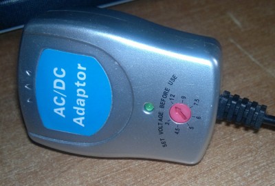

Per alimentatore io intendo questo:
Allegato:
Commento file: Alimentatore
alim 1.jpg [ 282.07 KiB | Osservato 19337 volte ]
Che dietro ha un'etichetta con questi parametri:
Allegato:
alim 2.jpg [ 97.34 KiB | Osservato 19337 volte ]
Come dice Master of Mouse forse la corrente in uscita è troppo alta. C'è un modo per abbassarla?
In alternativa avrei altri due trasformatori che erogano in uscita uno 9V 150 @ mA e l'altro 9V @ 300 mA.
Potrebbero andar bene?

se non sbaglio potresti riuscirci con un diodo zener ed una resistenza... attualmente non ricordo lo schema e la formula per calcolarli ma su google li trovi di sicuro in poco tempo
Autore:  kokkopl [ 14 gen 2012 11:46 ]
il metodo che ho indicato io per caso non va bene? una resistenza in serie al positivo calcolata per far abbassare la corrente d uscita come si usa per i led.i carica batterie sono fatti così,molto semplicemente.
Autore:  Massimo [ 14 gen 2012 12:43 ]
Se mi dite che con una semplice resistenza va bene, lunedì vado anche a comprarla...
Autore:  kokkopl [ 14 gen 2012 14:34 ]
eh be certo che va bene,se l alimentatore eroga 7,5volt la resistenza che t ho scritto sopra va bene,giusto per sicurezza ti conviene prenderla da 2watt,non si sa mai.se vuoi provar a vedere se è la batteria puoi anche semplicemente collegare l alimentatore a 7,5volt al posto della batteria,

Allora prendo una resistenza da 18 Ohm / 2Watt e la collego al positivo dell'alimentatore.

Nel mio "sfascio" di componenti elettronici ho trovato tre resistenze:
1) 10 Ohm
2) 47 Ohm
3) 56 Ohm
Una di queste potrebbe andar bene lo stesso? Scusate la banalità della domanda, ma mi sto impallando con i calcoli.
Grazie infinite!
MASSIMO
P.S. Non è che non la voglio comprare la resistenza, ma ogni volta che vado nel negozio di elettronica e prendo un solo componente, per di più così economico, l'addetto mi fa una brutta faccia...
Autore:  kokkopl [ 15 gen 2012 01:47 ]
metti in parallelo quella da 47 con quella da 56,dovrebbe far 25ohm,è quella che si avvicina di piu.per una carica completa ci vorranno piu di 14 ore,magari 20,però comunque basteranno come prova per vedere se sia la batteria o meno.volendo potresti usare un potenziometro e regolarlo su 18 ohm,non un trimmer perche è piu delicato.
