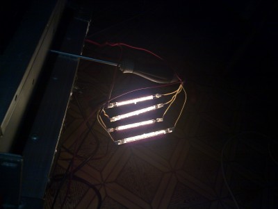

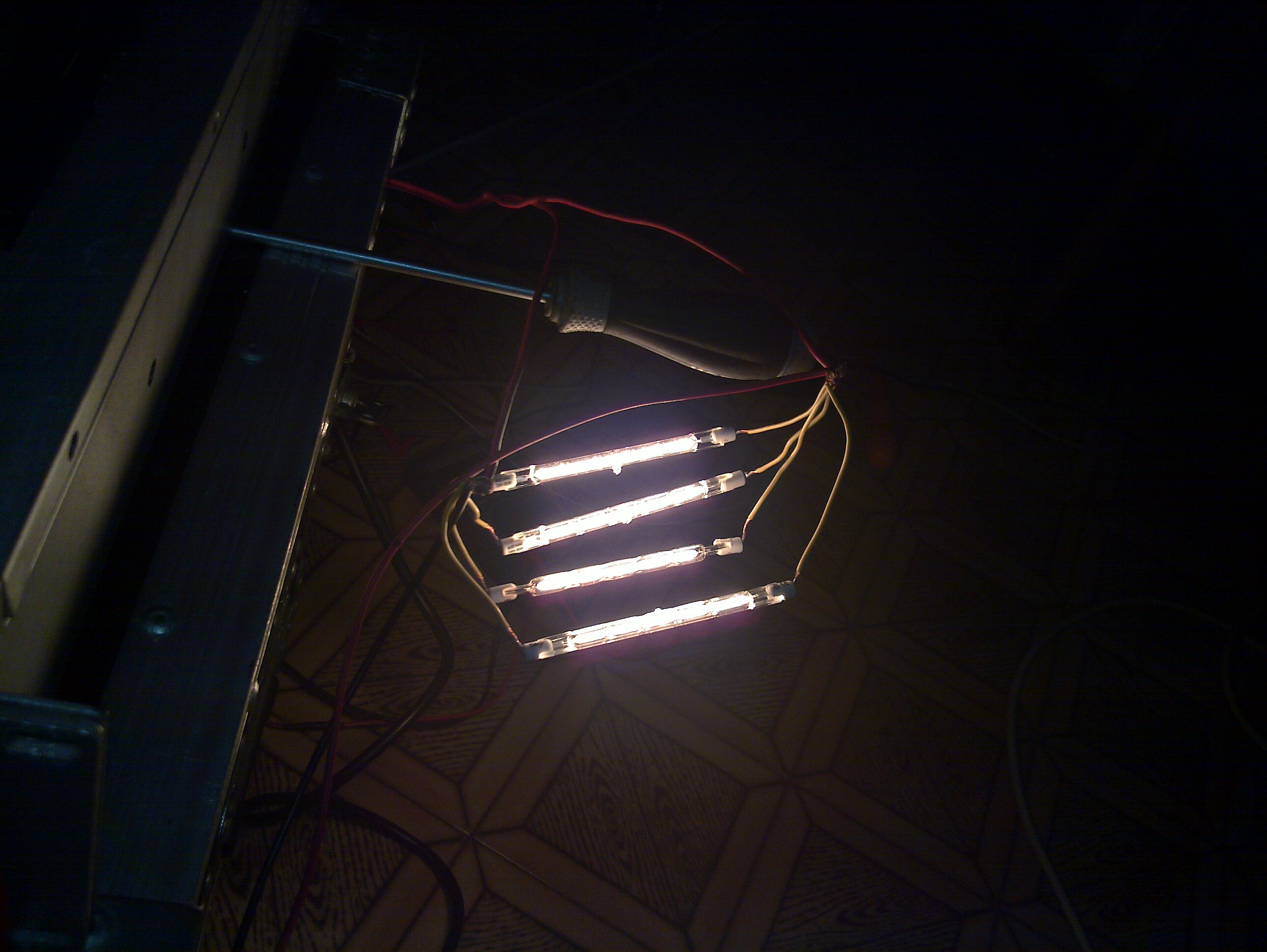

salve a tutti
oggi girovagando in un supermarlet ho trovato ad un prezzo sbalorditivo lampade alogene da faro
un pacco con 4 lampade de 300W l'una 2,80€
ne ho presi 3 cosi da fare 3600W sulla rete del 230V
ma non e li che lo usero
lo uso come carico fitizzio per stressare un amplificatore che ho fatto da me
un
800Wx2 su 4 ohm
500Wx2 su 8ohm
1000W 8 ohm bridge
1400W 4 ohm bridge
con alimentazione +-95V.
Sotto i +-70V puo lavorare anche a 2 ohm
ed ha limitatore e protezione in caso di cortocircuito sul uscita ed anche la disattivazione totale del amplificatore in caso che si brucia une dei 2 fusibili sui rami. L'amplificatore l'ho fatto con i classici THOSIBA 2SA1943 e 2SC2500 e li posso fare anche cin MJL ma costano un botto. 3 volte i thosiba.
Io lo alimento a +-80V perche ho il trasformatore piu piccolo che
e da 58V-0-58V da 1500VA da 6.5A per secondario e ne ha 2 che li ho messi in parallelo ed ho 126V e 13A.
Ogni canle entra in CLIP(distorsione) sui + o - 50V che i 63-64V di origine. E cosi ho 300-350W su 8ohm e 600-650W su 4ohm.
Siccome ho dei dissipatori un po piccolini lo volevo stressare alle sue vere potenze a vede a che temperatura sta. Ha 2 ventole d'avanti che buttano sui radiatori e una dietro che etrae l'aria. E siccome non ho casse di quelle potenze ho inventato questo. Che ene ditemerita. Dal momwnto che passa la potenza che verebbe assorbita da una cassa non vedo il problema poi di notte e silenzioso. Tutte e 12 le pampade assorbirebbero 3600W a 230V pero non erogo i 230v ma 100V in bridge che sono 1700W piu che ok per queste prove. E metto quante lampade voglio per arrivare alla potenza desiderata.
