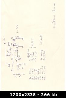

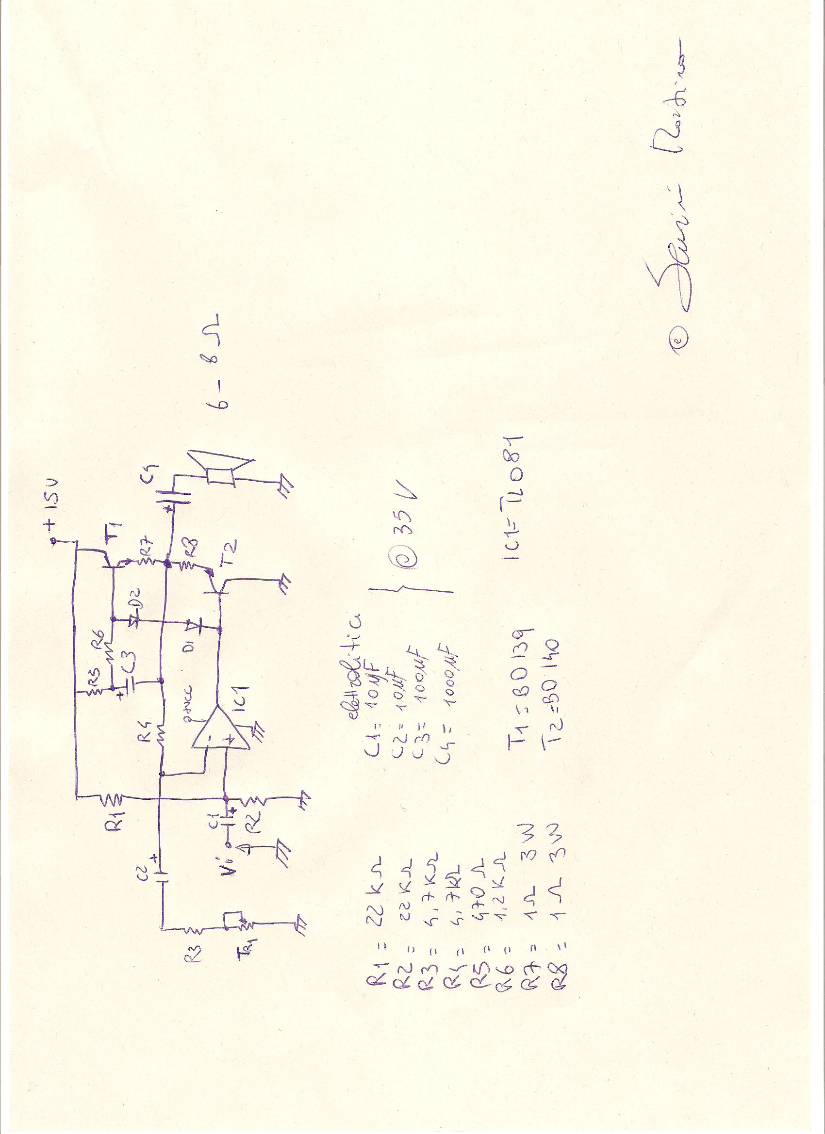

Salve a tutti. Ogni tanto mi faccio vivo con qualche gingillo audio e non. Facili e relativamente economici.
Vi presento un ampli di potenza (poca :D) realizzato con i nonni bjt bd 139e140, transistor di media potenza. (hanno gia la predisposizione per heat sink, contenitore To126.
Nello schema, scritto a manazza :lol: , è presente anche la lista della spesa. Con qualche euro vi potete divertire ad autocostruirvi questo finalino. Niente componenti rari o induttanze da avvolgere. Seguite lo schema e non ci sono problemi. Porre attenzione ai nodi di interconnessione: dove c'è il pallino pieno i segnali vanno interconnessi, dove non c'è il pallino no.
E' mono, se volete lo stereo raddopiate tutto: dovrete fare due circuiti.
E' tutto.
Saluti, Martino.
Banda passante 21hz-28Khz
Impedenza in uscita 6-8ohm. Miraccomando non scendere troppo.
P.S sconsiglio di superare i 15 volt in quanto il tl081 potrebbe averne a male. Poi con quei transistor più in là di 3 watt si fa fatica.
