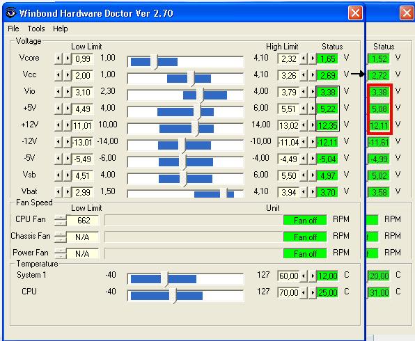

Questa è la massa: I tre fili delle tre mod vanno tutti a massa nello stesso punto, e sono attaccati ad un molex a 3 pin come quello delle ventole (per avere facilità di attacco e stacco)
qui si vede davvero poco, ma l'importante è il particolare del sistema di attacco/stacco della massa...
questo è il mio banchetto (il trimmer sulla pci è quello della vdd mod)
qui è una visione delle 3 mod eseguite, da notare il connettore a 3 pin maschio che è poi da unire al connettore della massa (ho avuto proprio una bella idea):sofico:
particolare della mod sui +5: il filo rosso che vedete a destra và al connettore ATX, quello rosso a sinistra và all'alimentatore, quello giallo a sinistra al trimmer!:)
Risultato da bios: (i +5 sono da alzare ancora un pò però ;) )

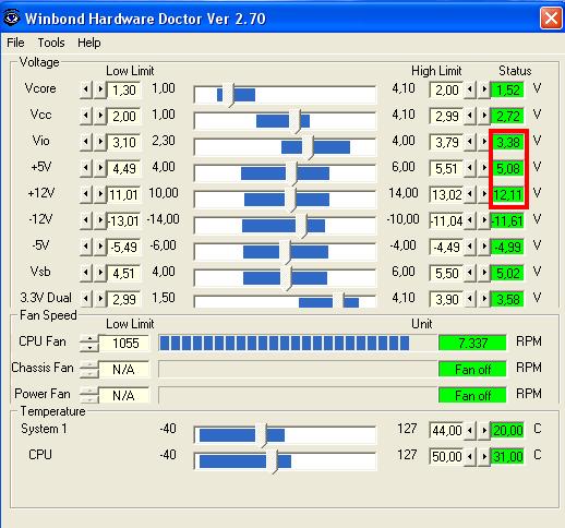

bella remixes, guarda la mia + 3.3 senza mod , solo io ho due alim q-tech in serie, uno solo per la mobo uno per i driver,
già stò bene cosi, pensa con la mod alla +3.3 (ho il sense wire solo li io)
te sei peggio di me a fare le foto :lol: :lol: :lol:
voglio vedere come và il torthon di flutterboy
le tensioni sono prese con duron a 2200 mhz vcore def 1.540 :roll:

Wà lui con la mod arriva a 3.45 :shock:
cmq in questo shot avevi le ram a 2.6 o 2.7 da bios?

la ram di default geffone, cmq kalkola che ho il q-tech, che come sai bene, non è il massimo degli alimentatori, cmq adesso faccio la sua mod e poi vedo, tu hai una bella +5 volt :shock: :shock: :wink:

ho rifatto la mod ai +5 (ho messo una resistenza da 10 ohm) e per ore li ho settati a 5.18, ma ancora 3dmark a 250X10 non riesco a chiuderlo... :x :)
