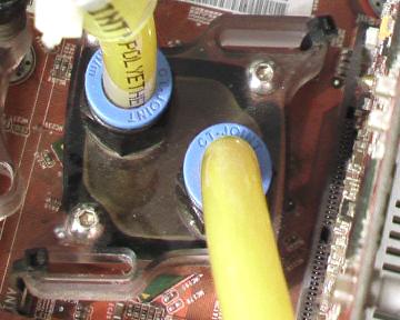

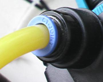

<p>I waterblock forniti con il kit hanno la base interamente in rame, mentre il coperchio in plexy fumee' fa guadagnare molti punti in estetica e sicuramente fara' la felicita' degli amanti del modding. <br/>
<br/>
Il coperchio ha anche la funzione di staffa universale, uno dei punti forti del kit, infatti con ogni wb viene fornito l'occorrente per il fissaggio su schede madri con socket 478, A e 754. <br/>
I raccordi a pressione sono molto comodi e, se il tubo viene fissato inizialmente in modo scrupoloso, permettono un ottimo margine di sicurezza anche senza alcuna fascetta. <br/>
</p>
<div style="text-align: center;"><a onclick="popupImmagine('http://www.hwtweakers.net/immagini/articoli/0504/6.jpg', '360', '288'); return false" href="http://www.hwtweakers.net/immagini/articoli/0504/6.jpg" target="_blank"><img alt="6.jpg" src="http://www.hwtweakers.net/immagini/arti ... ></a></div>

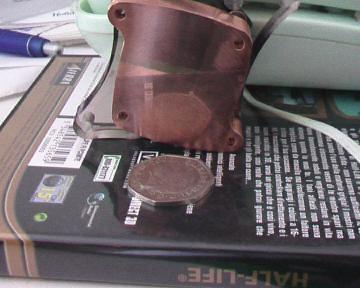

<p>Punto debole dei wb invece e' la lappatura, che se fosse stata effettuata in maniera migliore avrebbe permesso probabilmente ai wb di raggiungiure prestazioni migliori. <br/>
</p>
<div style="text-align: center;"><a onclick="popupImmagine('http://www.hwtweakers.net/immagini/articoli/0504/7.jpg', '360', '288'); return false" href="http://www.hwtweakers.net/immagini/articoli/0504/7.jpg" target="_blank"><img alt="7.jpg" src="http://www.hwtweakers.net/immagini/arti ... ></a></div>
<p><br/>
</p>
<div style="text-align: center;"><a onclick="popupImmagine('http://www.hwtweakers.net/immagini/articoli/0504/8.jpg', '360', '288'); return false" href="http://www.hwtweakers.net/immagini/articoli/0504/8.jpg" target="_blank"><img alt="8.jpg" src="http://www.hwtweakers.net/immagini/arti ... ></a></div>
<p><br/>
<br/>
I waterblock per chipset e gpu hanno una struttura a "vaschetta" con una semplice scanalatura centrale, mentre il wb per il procesore ha una struttura piu' insolita, infatti ha un mezzo arco di rame interposto tra il raccordo di entrata (centrale) e quello di uscita (leggermente piu' spostato verso un angolo), che non permette all'acqua di uscire subito dal wb ma "la costringe" a rimanere maggiormente sulla zona del core, creando una maggiore turbolenza che permette di asportare piu' calore, ma rende allo stesso tempo piu' lento il processo di eliminazione delle bolle d'aria. <br/>

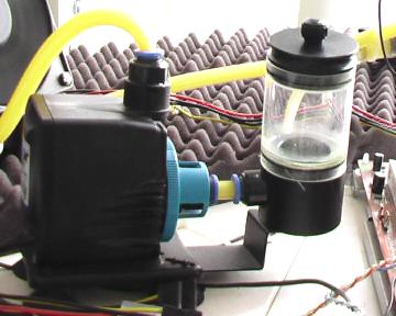

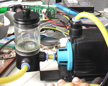

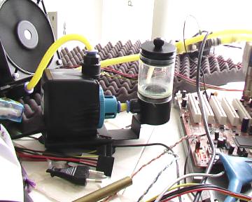

<p>La pompa in dotazione e' una Seltz L30, usata come esterna e modificata con gli stessi raccordi a pressione dei wb e con un rele' per far accendere la pompa simultaneamente al pc. <br/>
</p>
<div style="text-align: center;"><a onclick="popupImmagine('http://www.hwtweakers.net/immagini/articoli/0504/9.jpg', '360', '288'); return false" href="http://www.hwtweakers.net/immagini/articoli/0504/9.jpg" target="_blank"><img alt="9.jpg" src="http://www.hwtweakers.net/immagini/arti ... ></a></div>
<p><br/>
</p>
<div style="text-align: center;"><a onclick="popupImmagine('http://www.hwtweakers.net/immagini/articoli/0504/10.jpg', '360', '288'); return false" href="http://www.hwtweakers.net/immagini/articoli/0504/10.jpg" target="_blank"><img alt="10.jpg" src="http://www.hwtweakers.net/immagini/arti ... ></a></div>
<div style="text-align: center;">&nbsp;</div>

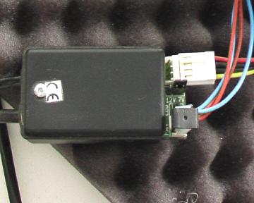

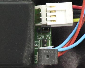

<p>La pompa si collega al pc tramite un molex per floppy e riceve l'alimentazione tramite una presa esterna che si "mimetizza" grazie ad un (copri slot pci) attraverso il quale esce il cavo di alimentazione. <br/>
Sul pcb del rele' troviamo, oltre al gia' citato molex di alimentazione, un connettore a due poli per poter aggiungere un led colorato (non incluso nel kit) un connettore a 3 poli per il collegamento delle ventole del rad, ed infine, altro punto forte del kit, uno switch che permettere di downvoltare le ventole a 7v. <br/>
</p>
<div style="text-align: center;"><a onclick="popupImmagine('http://www.hwtweakers.net/immagini/articoli/0504/11.jpg', '360', '288'); return false" href="http://www.hwtweakers.net/immagini/articoli/0504/11.jpg" target="_blank"><img alt="11.jpg" src="http://www.hwtweakers.net/immagini/arti ... ></a></div>
<p><br/>
</p>
<div style="text-align: center;"><a onclick="popupImmagine('http://www.hwtweakers.net/immagini/articoli/0504/12.jpg', '360', '288'); return false" href="http://www.hwtweakers.net/immagini/articoli/0504/12.jpg" target="_blank"><img alt="12.jpg" src="http://www.hwtweakers.net/immagini/arti ... ></a></div>
<p><br/>
Se gia' a 12v le ventole sono molto silenziose, a 7 sono praticamente iniesistenti, garantendo un ottimo rapporto rumore/prestazioni che andremo a vedere piu' avanti. <br/>

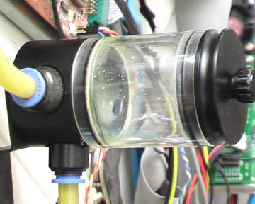

Alla pompa, tramite una apposita piastra di metallo, va collegato al raccordo di entrata un serbatoio che permette il riempimento del circuito e la fuoriuscita delle bolle d'aria. <br/>
Sul tappo del serbatoio e' presente una vite, che una volta riempito il serbatoio, ha il compito di far uscire le bolle, e quando queste sono finite, si rimette la vite e grazie ad un o-ring la possibilita' di perdite e' pressoche' nulla. <br/>

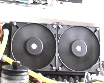

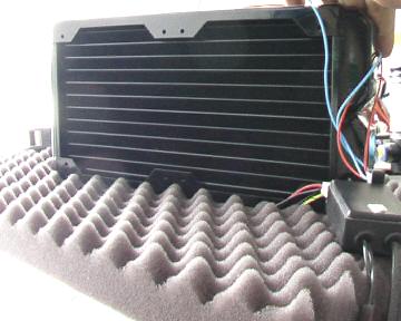

<p>Il radiatore fornito ricorda molto (o forse lo e'.. ??) un black ice 2. Anche questo e' modificato con i raccordi a pressione presenti su tutte le componenti del kit. Il radiatore e' completamente nero ed in rame, e viene fornito con 2 ventole Papst molto silenziose anche a 12 v. <br/>
date le sue dimensioni necessita di essere integrato sul tetto del case e quindi di effettura il/i fori per permettere alle ventole di prendere aria. <br/>

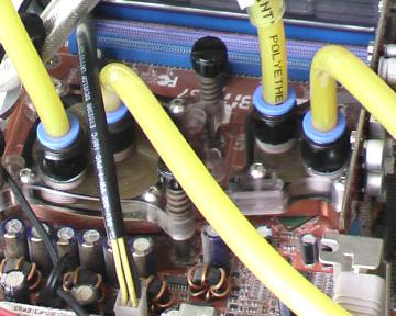

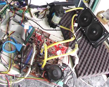

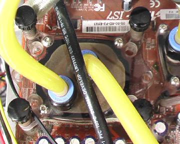

<p>Il montaggio del kit in nessuno dei suoi punti risulta eccessivamente complesso, anzi, anche grazie all'aiuto del manuale (che ripeto e' esclusivamente in inglese) e' abbastanza semplice anche per una persona che sta facendo la sua prima esperienza a liquido. <br/>
Il manuale segue scrupolosamente passo passo ogni tappa del montaggio, addirittura dice quanti giri di vite fare per non stringere eccessivamente il wb ed evitare quindi di fare danni. <br/>
Seguendo passo passo le istruzioni, in 2ore circa si riesce a montare il tutto senza problemi. <br/>
Soluzione discutible, a mio avviso, puo' essere quella di consigliare un collegamento dei waterblock in serie, <br/>
collegando cioe' pompa-radiatore-wbcpu-wbchipset-wbgpu-serbatoio, soluzione indubbiamente piu'pratica di una formata da piu' rami, ma che chiaramente crea dei cali di prestazioni dell'impianto soprattutto alla scheda video, alla quale arriva l'acqua calda gia' passata per cpu e chipset. <br/>
</p>

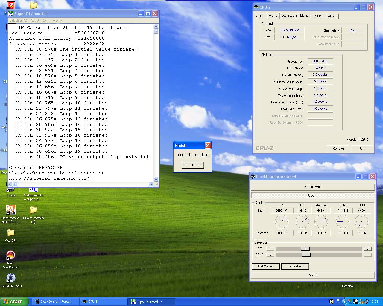

Test <br/>
<br/>
Il sistema utilizzato x compiere i test e' cosi' composto: <br/>
<br/>
Mb: Abit is7 <br/>
Cpu: p4 2.8 ghz 800 mhz bus <br/>
Ram: 256 mb geil pc 3700 <br/>
s.video: ati radeon 9800pro <br/>
hd: maxtor diamond plus max 8 40gb <br/>
ali: enermax 550w </p>
<div style="text-align: center;"><a onclick="popupImmagine('http://www.hwtweakers.net/immagini/articoli/0504/15.jpg', '360', '288'); return false" href="http://www.hwtweakers.net/immagini/articoli/0504/15.jpg" target="_blank"><img alt="15.jpg" src="http://www.hwtweakers.net/immagini/arti ... ></a></div>
<p>&nbsp;</p>
<p>Le temperature sono state rilevate tramite le sonde del digitaldoc5 e mediante il programma speedfan <br/>
<br/>
cpu@def v@def idle fan@12v: 35.9&deg; <br/>
" " fan@7v: 36.6 <br/>
cpu@def v@def full load fan@12v: 41.2&deg; <br/>
" " fan@7v: 43.8 <br/>
<br/>
cpu @ 3.1 v @ 1.6 idle fa@12v: 37.6 <br/>
" " fan@7v: 39&deg; <br/>
cpu @ 3.1 v @ 1.6 full load fan@12v : 44.6&deg; <br/>
" " fan@7v: 46.8 <br/>
<br/>
cpu @ 3.65 v @ 1.75 idle fan @12v: 48,8&deg; <br/>
" " fan@7v: 49.9&deg; <br/>
cpu @ 3.65 v @ 1.75 full load fan@12v: 51.1&deg; <br/>
" fan@7v: 53.7 <br/>
<br/>
il sistema in tutti i casi e' perfettamente stabile ed operativo, oltre la soglia dei 3.65ghz non e' stato possibile salire a causa della temperatura <br/>
