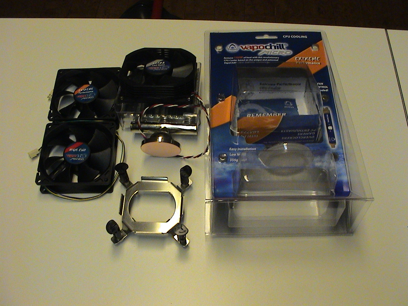

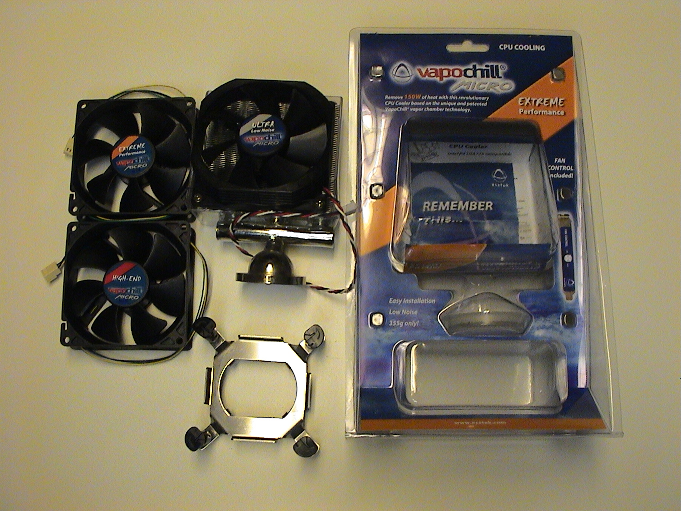

La prima cosa che si puo notare &egrave;, come sempre da parte della asetek, l&rsquo;alta qualit&agrave; e l&rsquo;originalit&agrave; dell&rsquo;imballaggio.<br/>
Diamo dunque un occhiata a cosa nasconde la scatola.<br/>
<br/>
<div style="text-align: center;"><a target="_blank" href="http://www.hwtweakers.net/immagini/arti ... /vpcm1.jpg" onclick="popupImmagine('http://www.hwtweakers.net/immagini/arti ... /vpcm1.jpg', '1360', '1020'); return false"><img alt="vpcm1.jpg" src="http://www.hwtweakers.net/immagini/arti ... /></a><br/>
</div>
<br/>

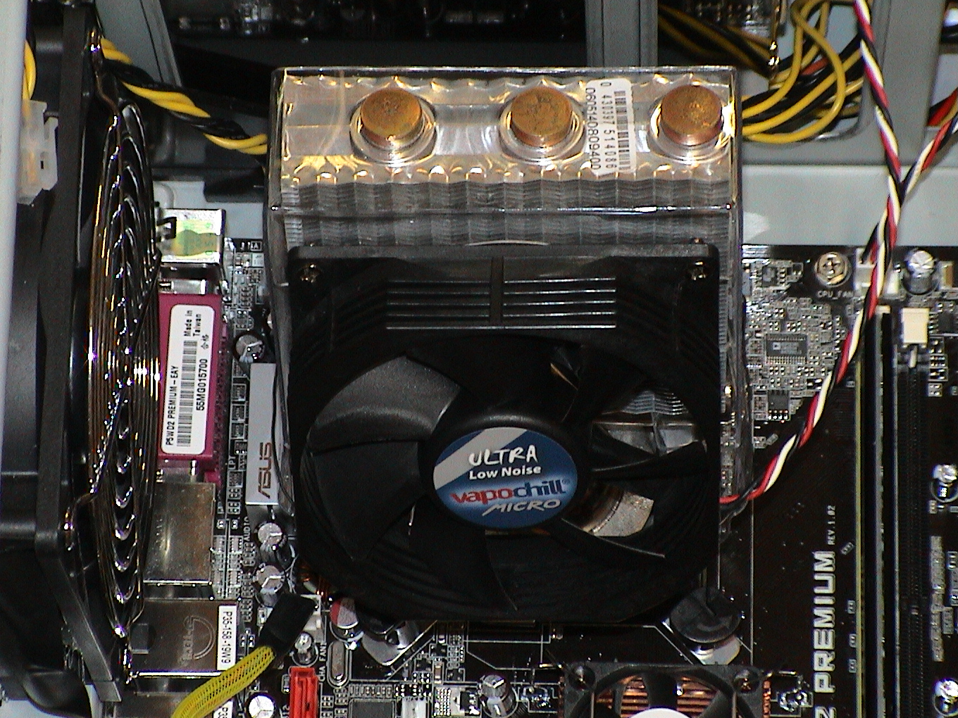

Come gi&agrave; detto, l&rsquo;imballaggio &egrave; di ottima qualit&agrave; e protegge bene il dissipatore e la ventola.<br/>
Bei colori e bel design a forma leggermente piramidale e sopratutto di solida plastica trasparente con vari punti di chiusura, per essere sicuri che non si aprir&agrave; per caso.<br/>
Dentro troverete un imponente dissipatore di bella fattura, una ventola adattata al tipo di raffreddamento scelto (Ultra Low Noise, High End o Extreme Performance) e un controllore di velocit&agrave; per la ventola da piazzare in uno slot PCI non utilizzato del vostro case.<br/>

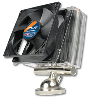

<div style="text-align: center;">I tre modelli disponibili differiscono per la ventola di raffredamento fornita<br/>

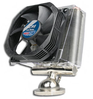

Le <span style="font-weight: bold;">dimensioni </span>del dissipatore, che &egrave; sobrio e solido, sono 139x98x50mm per 280g senza la ventola.<br/>
La <span style="font-weight: bold;">base &egrave; in puro rame</span> ed estremamente piatta.<br/>
E gi&agrave; preparata con una buona pasta termica che &egrave;&nbsp; protetta da un coperchio di plastica rigida.<br/>
La parte radiatore &egrave; di alta qualit&agrave; con <span style="font-weight: bold;">3 heatpipes</span> principali <span style="font-weight: bold;">di tipo R134A</span> che lo attraversano ed &egrave; racchiuso in una plastica trasparente semi-rigida sulla quale viene fissata la ventola (per mezzo di clips fornite nella confezione) e ci&ograve; allo scopo di permettere un flusso d&rsquo;aria perfettamente controllato.<br/>
La ventola &egrave; di alta qualit&agrave; e qualsiasi sia il tipo di raffreddamento scelto, non avrete per nulla un sistema rumoroso.<br/>

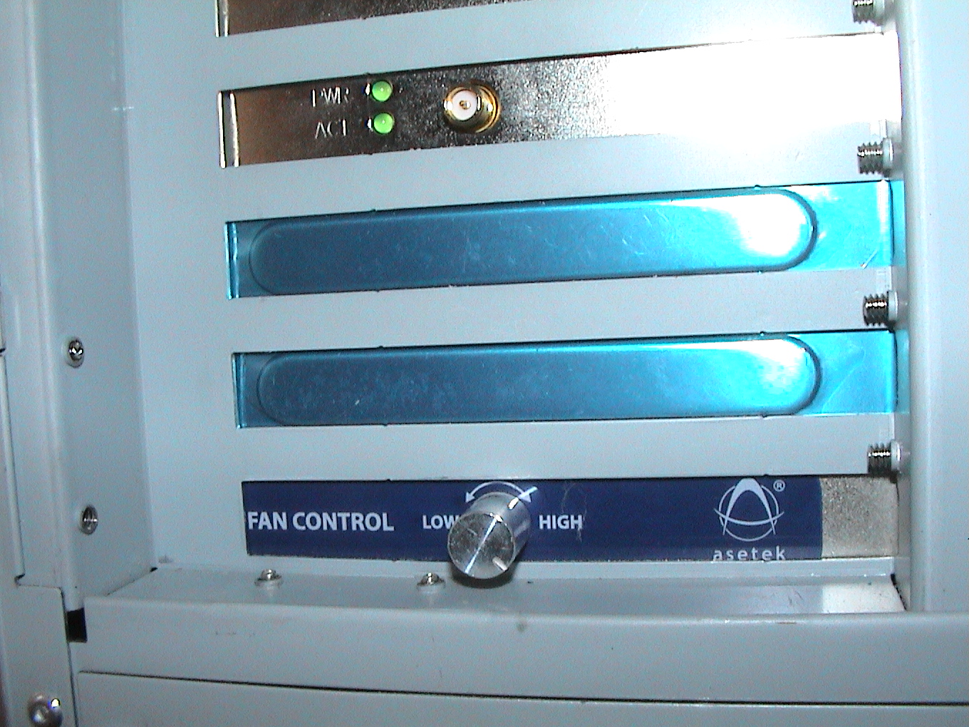

Infine troverete un &ldquo;fan controller&rdquo; con tutti i cavi necessari.<br/>
Potete scegliere ognuna delle 3 configurazioni gi&agrave; predisposte per qualsiasi socket Intel o AMD..<br/>

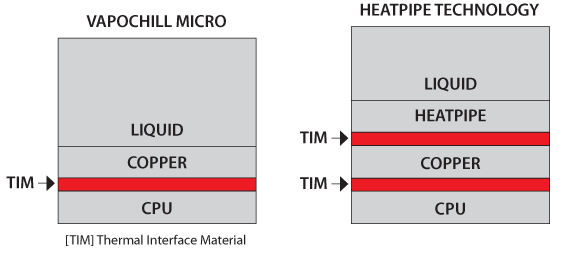

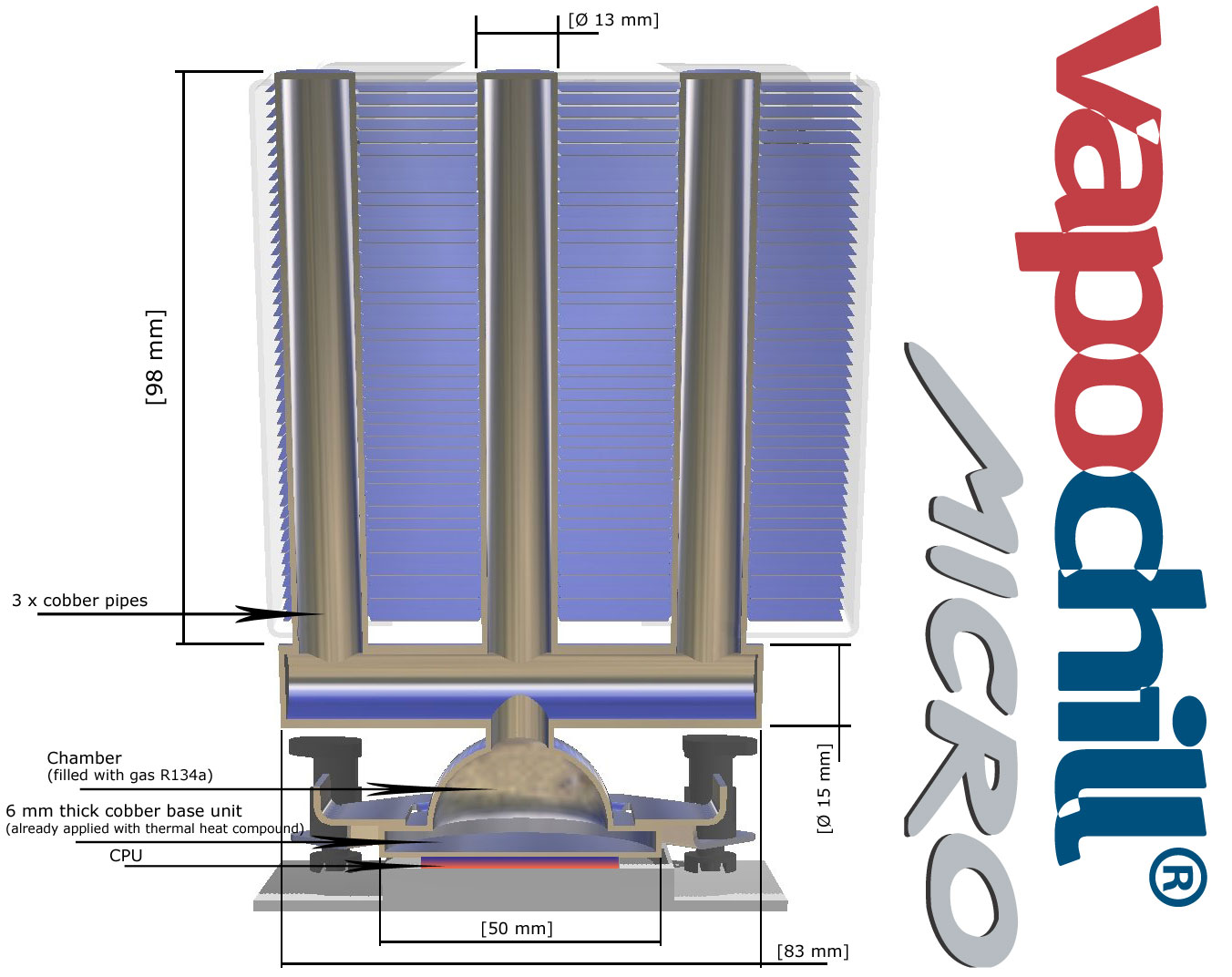

<p align="center"><em><strong>Schema interno di funzionamento</strong></em></p><br>
<br/>
<div style="text-align: center;"><span style="font-weight: bold;">Schema interno<br/>
<br/>
<div style="text-align: center;"><a target="_blank" href="http://www.hwtweakers.net/immagini/arti ... 962754.jpg" onclick="popupImmagine('http://www.hwtweakers.net/immagini/arti ... 962754.jpg', '1352', '1072'); return false"><img alt="graph0_1130962754.jpg" src="http://www.hwtweakers.net/immagini/arti ... ></a></div>
<br/>
<div style="text-align: center;"><img alt="graph1_1130962766.jpg" src="http://www.hwtweakers.net/immagini/arti ... pg"/></div>
<br/>
<div style="text-align: center;"><a target="_blank" href="http://www.hwtweakers.net/immagini/arti ... 962778.gif" onclick="popupImmagine('http://www.hwtweakers.net/immagini/arti ... 962778.gif', '567', '253'); return false"><img alt="graph2__heat_barriers__1130962778.gif" src="http://www.hwtweakers.net/immagini/arti ... ></a></div>
<br/>
<br/>
Schema flusso aria disposizione orizzontale<br/>
</span>Aria calda in rosso (verso l'alto), aria fresca in blu (verso il basso)<br/>

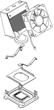

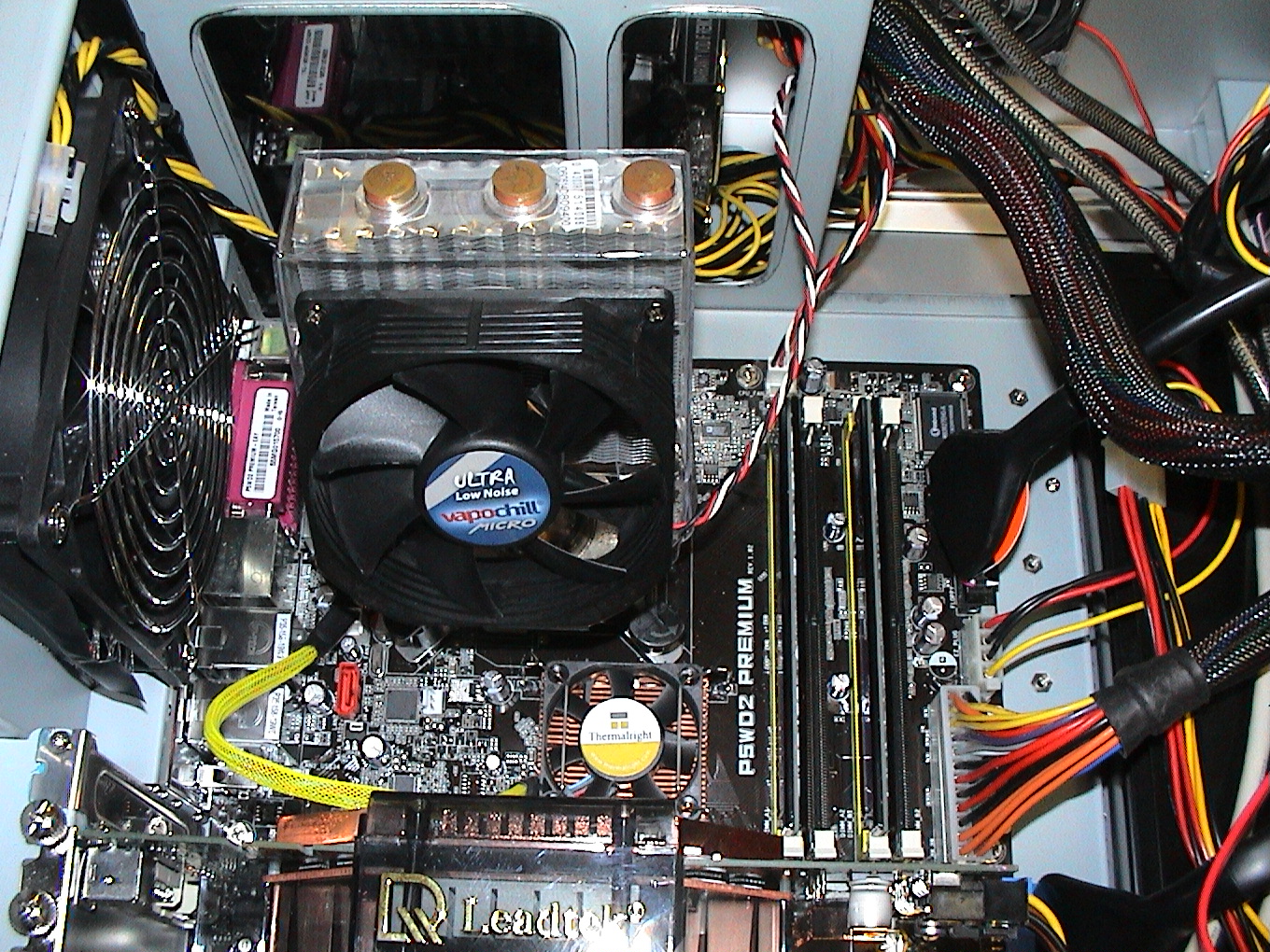

L&rsquo;installazione si rivela essere molto veloce e semplice.<br/>
Il miglior modo per portarla a termine &egrave;<br/>
<ol>
<li>attaccare la ventola alla plastica del radiatore con i clips forniti</li>
<li>rimuovere la plastica che protegge la base senza toccare la pasta termica sulla base</li>
<li>far scivolare attentamente il sistema di ritenzione e semplicemente piazzare il tutto sulla CPU&nbsp; quindi bloccare i 4 punti di ammaraggio<br/>
(Tale operazione pu&ograve; dimostrarsi leggermente delicata se si dispone di poco spazio nel case ma non &egrave; mai troppo difficile)</li>
<li>infine, non resta che collegare tutti i cavi, il che &egrave; facile e interamente spiegato sulla guida.<br/>
</li>
</ol>
Al massimo non dovrebbero essere necessari pi&ugrave; di 5 minuti per installare tutto con calma.<br/>
<br/>
<div style="text-align: center;"><span style="font-weight: bold;">Schema di montaggio sui vari socket</span><br/>

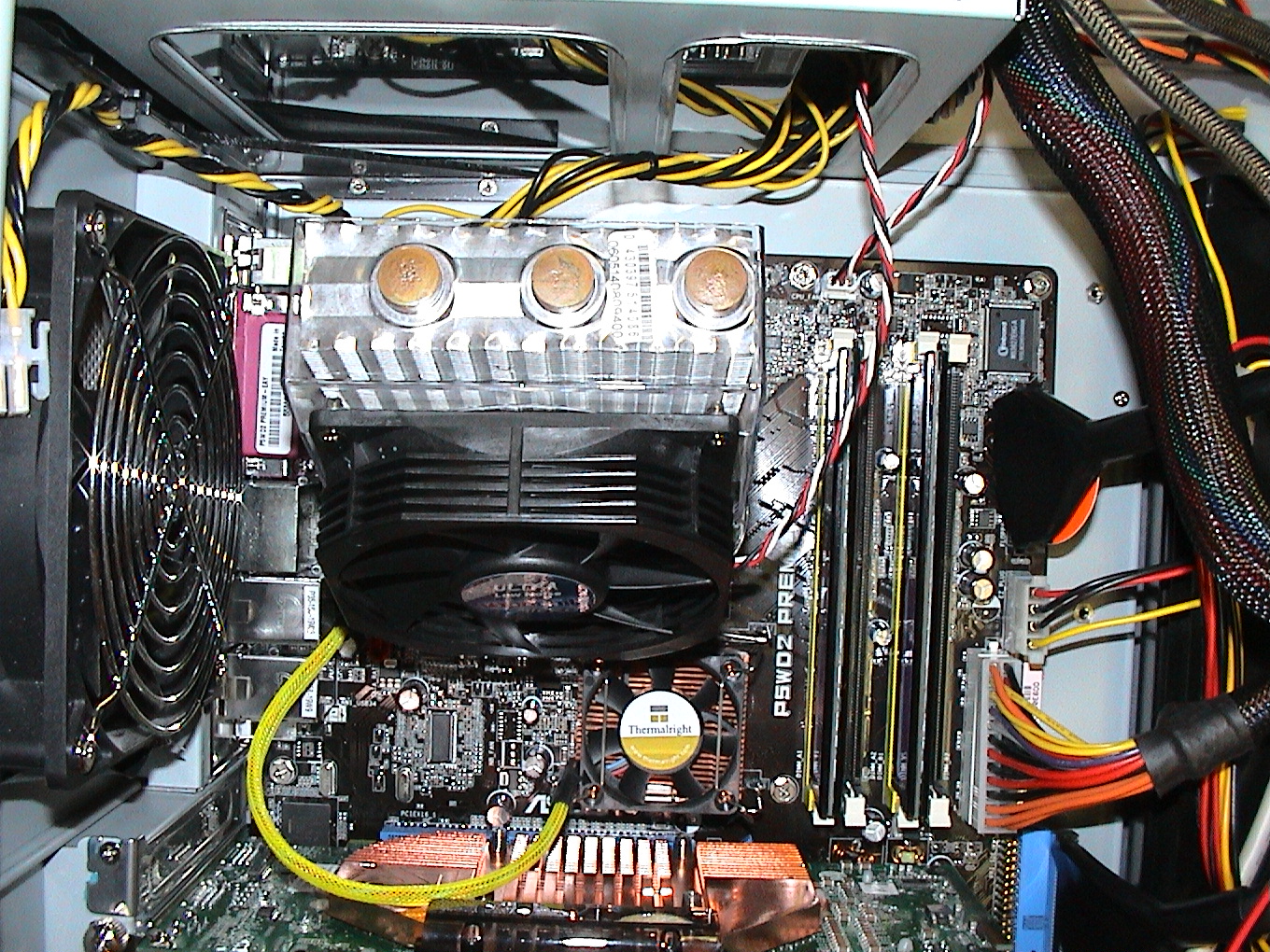

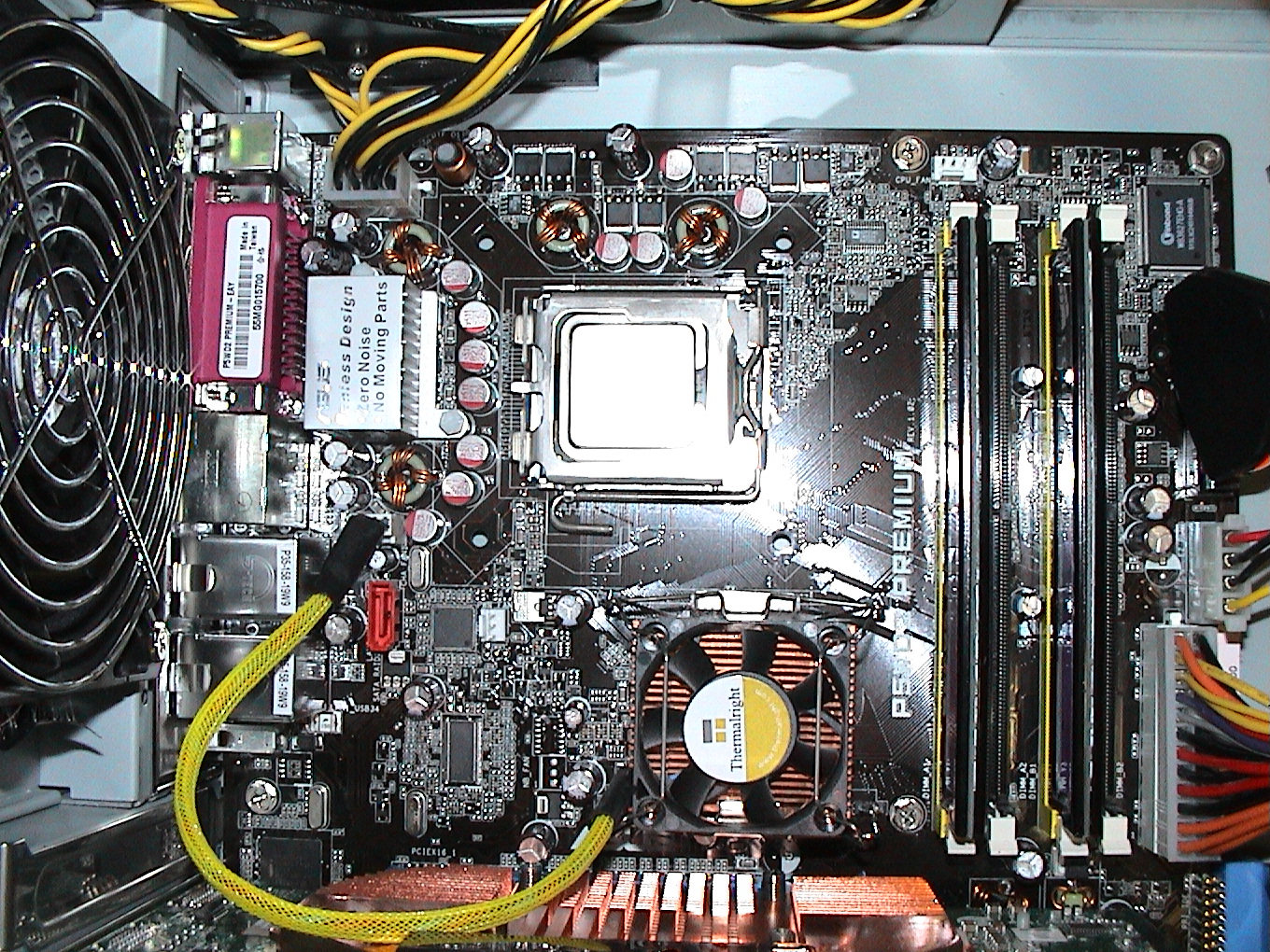

<div style="text-align: center;">Questo il case <span style="font-weight: bold;">prima</span> del montaggio:<br/>
</div>
<br/>
<div style="text-align: center;"><a target="_blank" href="http://www.hwtweakers.net/immagini/arti ... /vpcm4.jpg" onclick="popupImmagine('http://www.hwtweakers.net/immagini/arti ... /vpcm4.jpg', '1360', '1020'); return false"><img alt="vpcm4.jpg" src="http://www.hwtweakers.net/immagini/arti ... ></a></div>
<br/>
<div style="text-align: center;"><br/>
e <span style="font-weight: bold;">dopo</span>:<br/>
<br/>
</div>
<div style="text-align: center;"><a target="_blank" href="http://www.hwtweakers.net/immagini/arti ... /vpcm5.jpg" onclick="popupImmagine('http://www.hwtweakers.net/immagini/arti ... /vpcm5.jpg', '1360', '1020'); return false"><img alt="vpcm5.jpg" src="http://www.hwtweakers.net/immagini/arti ... ></a></div>
<br/>
<div style="text-align: center;"><a target="_blank" href="http://www.hwtweakers.net/immagini/arti ... /vpcm6.jpg" onclick="popupImmagine('http://www.hwtweakers.net/immagini/arti ... /vpcm6.jpg', '1360', '1020'); return false"><img alt="vpcm6.jpg" src="http://www.hwtweakers.net/immagini/arti ... ></a></div>

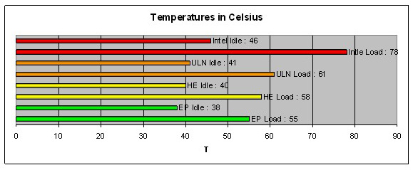

Come menzionato precedentemente le <span style="font-weight: bold;">temperature </span>a riposo sono state ottenute dopo 1 ora d&rsquo;inattivita mentre le temperature a pieno carico sono state ottenute dopo 5 ore di Prime95.<br/>
<br/>
Le temperature del dissipatore originale Intel (<span style="font-weight: bold;">Intel</span>) variano fra 46C e 78C<br/>
Le temperature dell&rsquo;asetek Ultra Low Noise (<span style="font-weight: bold;">ULN</span>) variano fra 41C e 61C<br/>
Le temperature dell&rsquo;asetek High End (<span style="font-weight: bold;">HE</span>) variano fra 40C e 58C<br/>
Le temperature dell&rsquo;asetek Extreme Performance (<span style="font-weight: bold;">EP</span>) variano fra 39C e 56C<br/>
<br/>
<div style="text-align: center;"><span style="font-weight: bold;">Report grafico andamento temperature</span></div>
<div style="text-align: center;"><a target="_blank" href="http://www.hwtweakers.net/immagini/arti ... vpcm01.jpg" onclick="popupImmagine('http://www.hwtweakers.net/immagini/arti ... vpcm01.jpg', '579', '239'); return false"><img alt="vpcm01.jpg" src="http://www.hwtweakers.net/immagini/arti ... ></a></div>
<br/>
Un grado &egrave; gi&agrave; stato guadagnato&nbsp; con il dissipatore d&rsquo;origine quando la CPU &egrave; stata messa con moltiplicatore 14 invece che 17 e l&rsquo;FSB &egrave; stato alzato a 230MHz, d&rsquo;altro canto tutti e 3 gli &ldquo;asetek VapoChill Micro&rdquo; hanno guadagnato un paio di gradi.<br/>
<br/>
Alle velocita di base i guadagni sono stati buoni, specialmente se si considerano anche i livelli sonori.<br/>
Ma vedrete i veri benefici delle configurazioni asetek VapoChill Micro nel caso di un overclocking.<br/>
Effettivamente, mentre il dissipatore Intel permette di raggiungere appena 240MHz con un moltiplicatore di 14, tutte le configurazioni VapoChill Micro hanno raggiunto un FSB di 300MHz stabile con un moltiplicatore di 14. <br/>
Le temperature a 300MHz non hanno mai oltrepassato i 75 gradi Celsius.<br/>
Mentre il VapoChill Micro Ultra Low Noise sembra vicino ai suoi limiti con un FSB di 300MHz, l&rsquo;High End sembra in grado di raggiungere i 315MHz e l&rsquo;Extreme Performance a piena potenza dobrebbe riuscire a raggiungere almeno i 330MHz.<br/>
Nessuna velocita sopra i 300MHz ha potuto essere provata a causa di un Hitachi diffettoso che rompeva sistematicamente la configurazione Raid.<br/>

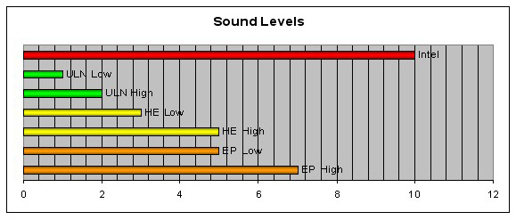

<p align="center"><em><strong>Rumore</strong></em></p><br>
<br/>
Il dissipatore Intel (<span style="font-weight: bold;">Intel</span>) &egrave; stato preso come base con la quale comparare i prodotti asetek, e gli &egrave; stato dato un valore di 10.<br/>
Il <span style="font-weight: bold;">ULN Low</span> rappresenta l&rsquo;asetek Ultra Low Noise con la ventola a basso regime, mentre l&rsquo;<span style="font-weight: bold;">ULN High</span>&nbsp; &egrave; ottenuto con la ventola a massimo regime.<br/>
Il <span style="font-weight: bold;">HE Low</span> identifica l&rsquo;asetek High End con la ventola a basso regime, mentre l&rsquo;<span style="font-weight: bold;">HE High</span>&nbsp; &egrave; ottenuto con la ventola a massimo regime.<br/>
Il <span style="font-weight: bold;">EP Low</span> &egrave; l&rsquo;asetek Extreme Performance con la ventola a basso regime, mentre l&rsquo;<span style="font-weight: bold;">EP High</span>&nbsp; &egrave; ottenuto con la ventola a massimo regime.<br/>
<br/>
<div style="text-align: center;"><span style="font-weight: bold;">Report grafico percezione rumore</span><br/>
</div>
<div style="text-align: center;"><a target="_blank" href="../../immagini/articoli/0511/vpcm02.jpg" onclick="popupImmagine('http://www.hwtweakers.net/immagini/arti ... vpcm02.jpg', '579', '247'); return false"><img alt="vpcm02.jpg" src="../../immagini/articoli/0511/vpcm02_thumb.jpg"/></a></div>
<br/>
<br/>
Qui si pu&ograve; constatare che tutte le configurazioni asetek VapoChill Micro sono meno rumorose del dissipatore di origine.<br/>
Ovviamente le configurazioni VapoChill Micro pi&ugrave; potenti sono meno silenziose della versione Ultra Low Noise. In ogni caso non riuscirete affatto a sentire la ventola delle configurazioni VapoChill Micro, salvo se ponete la High End o la Extreme Performance a pieno regime e comunque li sentirete ben poco.<br/>

Non solo il VapoChill Micro Ultra Low Noise &egrave; molto pi&ugrave; silenzioso, ma migliora anche il potenziale di raffreddamento.<br/>
Questa configurazioni &egrave; perfetta per chi desidera avere un eccellente sistema di raffreddamento senza rumore, per chi fa un po&rsquo; di overclocking e desidera mantenere il suo PC silenzioso e per i giocatori che giocano tanto e sono disturbati dal rumore tremendo della maggior parte dei dissipatori di alta qualita.<br/>
<br/>
<span style="font-weight: bold;">VapoChill Micro High End</span><br/>
Questa versione &egrave; leggermente pi&ugrave; rumorosa della Ultra Low Noise ma rimane decisamente silenziosa comparata al dissipatore d&rsquo;origine.<br/>
Le temperature al riposo sono sensibilmente migliori di quelle ottenute col dissipatore di origine: 46C per il dissipatore della Intel contro 40C del VapoChill Micro High End.<br/>
A pieno regime della CPU la differenza di temperatura diventa impressionante : circa 78C per l&rsquo;Intel contro i 58C del VapoChill High End , 20 buoni gradi in meno del dissipatore d&rsquo;origine.<br/>
Questa configurazione &egrave; perfetta per chi desidera avere un sistema di raffreddamento superiore con poco rumore, per chi fa un overclocking medio e desidera mantenere una rumorosita piuttosto bassa e&nbsp; per gli hardcore gamers.<br/>
<br/>
<span style="font-weight: bold;">VapoChill Micro Extreme Performance</span><br/>
Questa versione &egrave; la meno silenziosa delle tre, ma comunque meno rumorosa del dissipatore Intel d&rsquo;origine.<br/>
Le temperature al riposo sono decisamente migliori di quelle ottenute col dissipatore di base: 46C per &lsquo;Intel contro i 39C del VapoChill Extreme Performance.<br/>
Quando la CPU &egrave; a pieno regime la differenza di temperatura&nbsp; diventa quasi incredibile : circa 78C per l&rsquo;Intel contro 56C per l&rsquo;asetek VapoChill Micro Extreme Performance, ossia pi&ugrave; di 20 gradi di differenza rispetto al dissipatore d&rsquo;origine !<br/>
Questa configurazione &egrave; perfetta per chi desidera avere il massimo nel campo del raffreddamento ad aria senza avere le urla di una ventola come le Vantec Tornado, per chi fa un overclocking estremo con raffreddamento ad aria ed anche per i giocatori che si preoccupano pi&ugrave; di mantenere temperature basse che un PC silenziosissimo.<br/>
<br/>
I miei voti sono<br/>
<span style="font-weight: bold;">9.5/10</span> per la versione <span style="font-weight: bold;">Ultra Low Noise</span><br/>
<span style="font-weight: bold;">8/10</span> per la versione <span style="font-weight: bold;">High End</span><br/>
<span style="font-weight: bold;">9/10</span> per la versione <span style="font-weight: bold;">Extreme Performance</span><br/>
<br/>
e un voto totale di <span style="font-weight: bold;">9/10</span> per la <span style="font-weight: bold;">qualit&agrave; generale</span> delle configurazioni VapoChill Micro.<br/>
