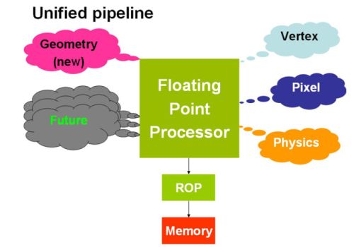

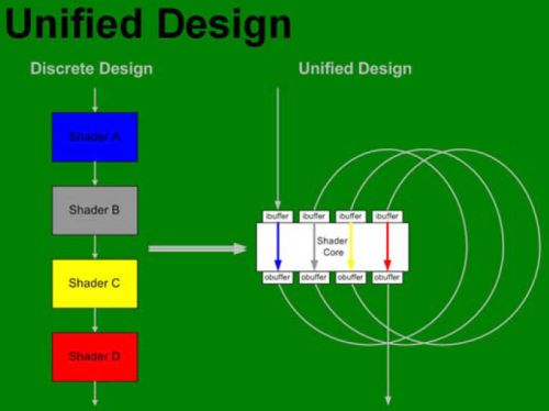

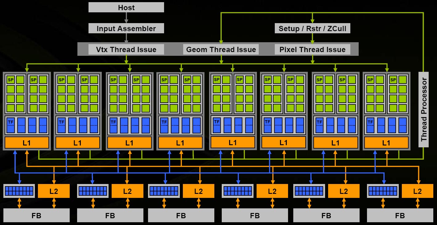

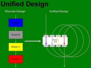

L'architettura di G80 stravolge la classica concezione a cui i produttori di schede video ci avevano abituato. Una pipeline gestiva<br/>
tutto il funzionamento della GPU, che processava i dati in stadi successivi.<br/>
Da oggi invece, grazie all'architettura unificata, le unit&agrave; di calcolo, possono essere utilizzate per la gestione di qualunque tipo di dato.<br/>
Possiamo quindi suddividerle a nostro piacimento, a seconda delle richieste dell'applicazione.<br/>
Addio quindi ad unit&agrave; per il calcolo di Pixel e Vertex shader specifiche. Ecco arrivare delle nuove unit&agrave; chiamate<br/>
stream processor, le quali sono in grado di generare operazioni vertex, pixel, geometry shader, od operazioni fisiche.<br/>

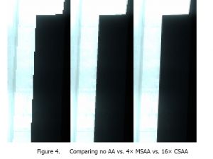

Il Lumenex, rappresenta il nuovo motore per la gestione di HDR e AntiAliasing<br/>
<br/>

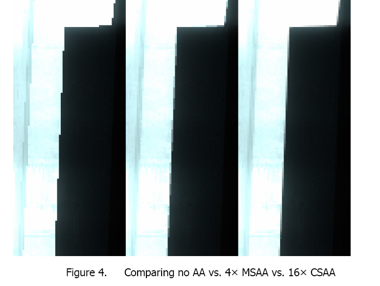

Innanzitutto fa il suo debutto la Tecnologia del Coverage Sampling Anti Aliasing.<br/>
<br/>
Come ben sappiamo, l'antialiasing comporta un importante decadimento sulle prestazioni di rendering, aumentando il carico di lavoro della GPU.<br/>
<br/>
Questo si traduce nella necessit&agrave; di un aumento della potenza necessiaria per la creazione di una scena.<br/>
<br/>
Il CSAA introduce una gestione intelligente della copertura, facendo si che solo alcune zone dell'imagine siano trattate dall'AntiAliasing.<br/>
<br/>
Quindi la gestione dell'AA &egrave; simile a quella di un MultiSampling AntiAliasing, gestendo per&ograve; le zone che dovranno essere pi&ugrave; filtrate, attraverso la programmazione della maschera di copertura.<br/>
<br/>
E' cosi possibile l'utilizzo di un AA 16x senza un calo di prestazioni evidente rispetto ad una modalit&agrave; 8x, guadagnando comunque in termini di qualit&agrave; grafica.<br/>
<br/>
&nbsp;&nbsp; &nbsp;&nbsp;&nbsp; &nbsp;&nbsp;&nbsp; &nbsp;&nbsp;&nbsp; &nbsp;&nbsp;&nbsp; &nbsp;
<div style="text-align: center;"><a onclick="popupImmagine('http://www.hwtweakers.net/immagini/arti ... 2/csaa.jpg', '776', '583'); return false" href="http://www.hwtweakers.net/immagini/arti ... 2/csaa.jpg" target="_blank"><img src="http://www.hwtweakers.net/immagini/arti ... _thumb.jpg" alt="csaa.jpg"/></a></div>
<br/>
<br/>
<br/>
Come possiamo vedere nell'immagine, a sinistra &egrave; rappresentato il rendering di un particolare senza utilizzo di AntiAliasing.<br/>
<br/>
Al centro possiamo vedere lo stesso particolare con applicato un filtro AntiAliasing 4X in MultiSampling. A destra invece, &eacute; stato utilizzato il nuovo CoverageSample AntiAliasing 16x. Il miglioramento &egrave; netto.<br/>

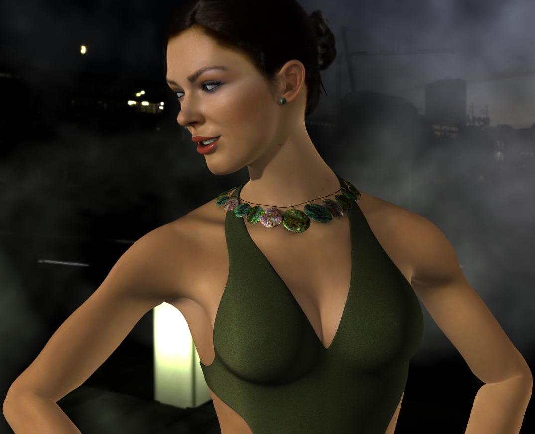

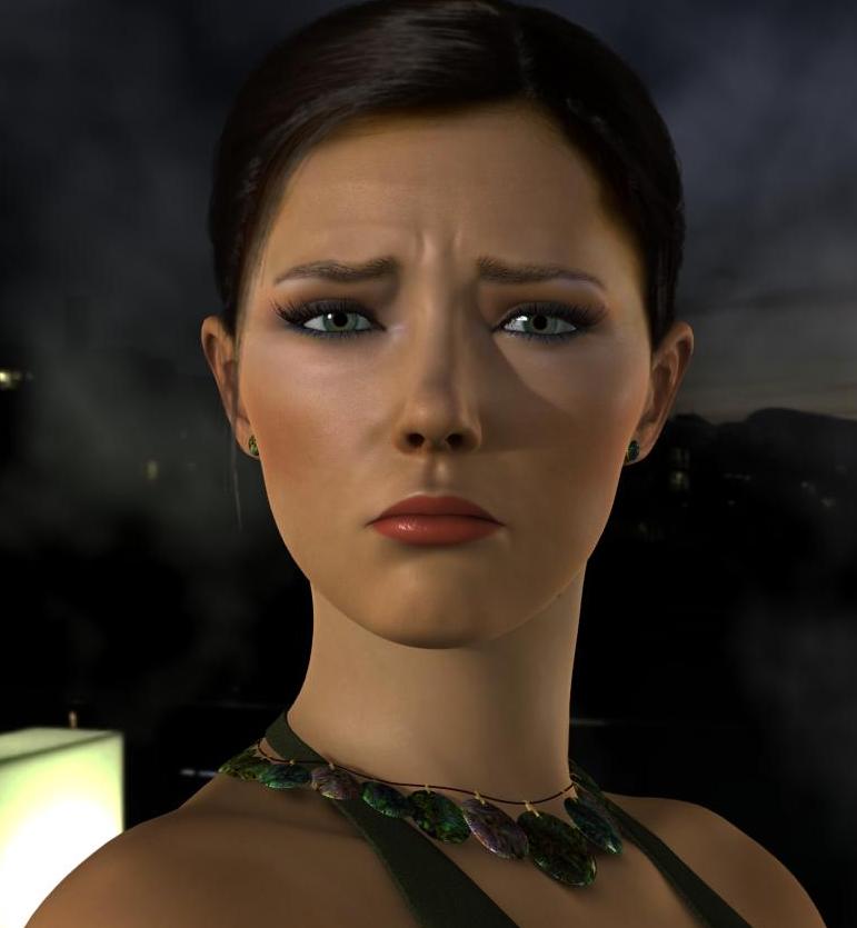

Finalmente anche Nvidia dispone, grazie a Lumenex della possibilit&agrave; di utilizzare HDR ed AA contemporaneamente.<br/>
<br/>
L'HDR ha una precisione di 128 bit rispetto ai 64 della generazione precedente. Questo &egrave; sicuramente un passo avanti rispetto a GeForce 7, dal momento che Ati disponeva di un gran vantaggio qualitativo, potendo gestire entrambe le tecnologie contemporaneamente.<br/>
<br/>
Molti utenti nVidia sono passati ad Ati proprio per questa grande mancanza della casa di Santa Clara.<br/>
Finalmente questo gap tecnico &egrave; stato riempito.<br/>

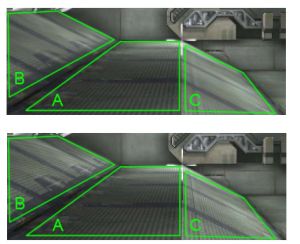

-Il filtro anisotropico con Angular LOD Control. Questo permettera di eliminare l'ottimizzazione degli angoli. Avremo quindi una miglior qualit&agrave; d'immagine, come visibile nella figura:<br/>
<br/>
<div style="text-align: center;"><a onclick="popupImmagine('http://www.hwtweakers.net/immagini/arti ... ropico.jpg', '682', '556'); return false" href="http://www.hwtweakers.net/immagini/arti ... ropico.jpg" target="_blank"><img src="http://www.hwtweakers.net/immagini/arti ... _thumb.jpg" alt="anisotropico.jpg"/></a></div>
<br/>
<br/>

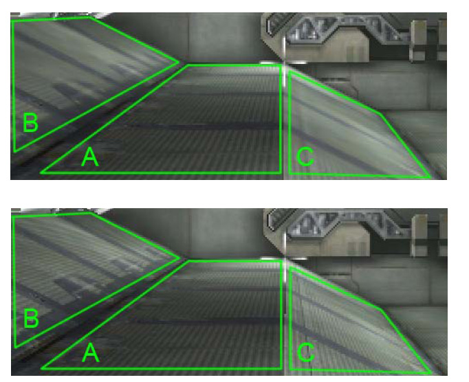

La figura in alto rappresenta la vecchia generazione di schede video, mentre la seconda rappresenta G80.<br/>
<br/>
Come possiamo vedere, prima d'oggi non c'era alcun problema per filtrare oggetti disposti a determinati angoli come la zona A, le zone B e C, che invece sono disposte ad angolazioni diverse, non ricevevano alcun tipo di filtraggio.<br/>
<br/>
Grazie a G80 e al LOD control, adesso &egrave; possibile filtrare oggetti, a qualunque angolazione essi siano.<br/>

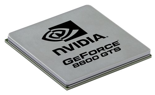

Il G80 &egrave; costituito da 681 milioni di transistor, due volte quelli di un Core 2 Duo, e di GeForce 7900GTX.<br/>
<br/>
Costruito con&nbsp; processo produttivo a 90nm, e protetto da un HeatSpreader.<br/>

La GeForce 8800GTS ha un TDP di 147watt, mentre il vecchio GeForce 7900GTX rimaneva poco sotto i 100watt.<br/>
<br/>
Integra 96 Streaming Processor, 20 ROP e bus di memoria a 320bit.<br/>
<br/>
Gli streaming processor lavorano a 1200mhz, la GPU a 500mhz e la memoria, 640MB GDDR3 con bus a 320 bit e suddivisa in 10 banchi ha una velocit&agrave; di 1600MHZ.<br/>
<br/>
Tutto questo si traduce in una banda passante di 64GB al secondo.<br/>

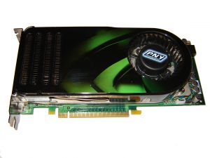

Appena aperta la scatola ci troviamo di fronte alla scheda.<br/>
Il bundle fornito non va oltre a:<br/>
- Cd Driver<br/>
- Manuale di Installazione,<br/>
- 2x adattori DVI-VGA,<br/>
- adattatore molex/pci-ex,<br/>
- cavo component,<br/>
- e un simpatico adesivo PNY.<br/>
<br/>

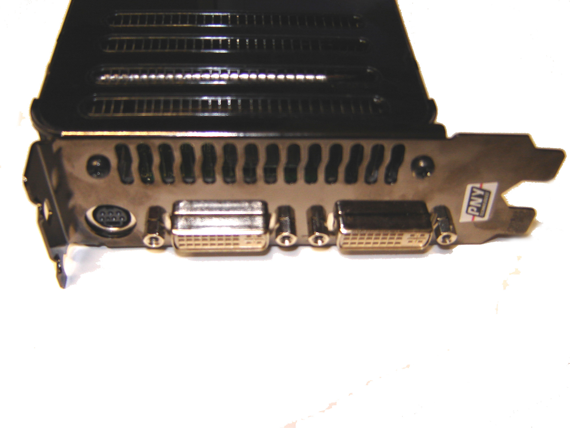

<div style="text-align: center;"><a onclick="popupImmagine('http://www.hwtweakers.net/immagini/arti ... scheda.jpg', '2304', '1728'); return false" href="http://www.hwtweakers.net/immagini/arti ... scheda.jpg" target="_blank"><img src="http://www.hwtweakers.net/immagini/arti ... _thumb.jpg" alt="scheda.jpg"/></a></div>
<br/>
<div style="text-align: center;"><a onclick="popupImmagine('http://www.hwtweakers.net/immagini/arti ... ettori.jpg', '2304', '1728'); return false" href="http://www.hwtweakers.net/immagini/arti ... ettori.jpg" target="_blank"><img src="http://www.hwtweakers.net/immagini/arti ... _thumb.jpg" alt="connettori.jpg"/></a></div>
<br/>
<br/>
<br/>
<br/>

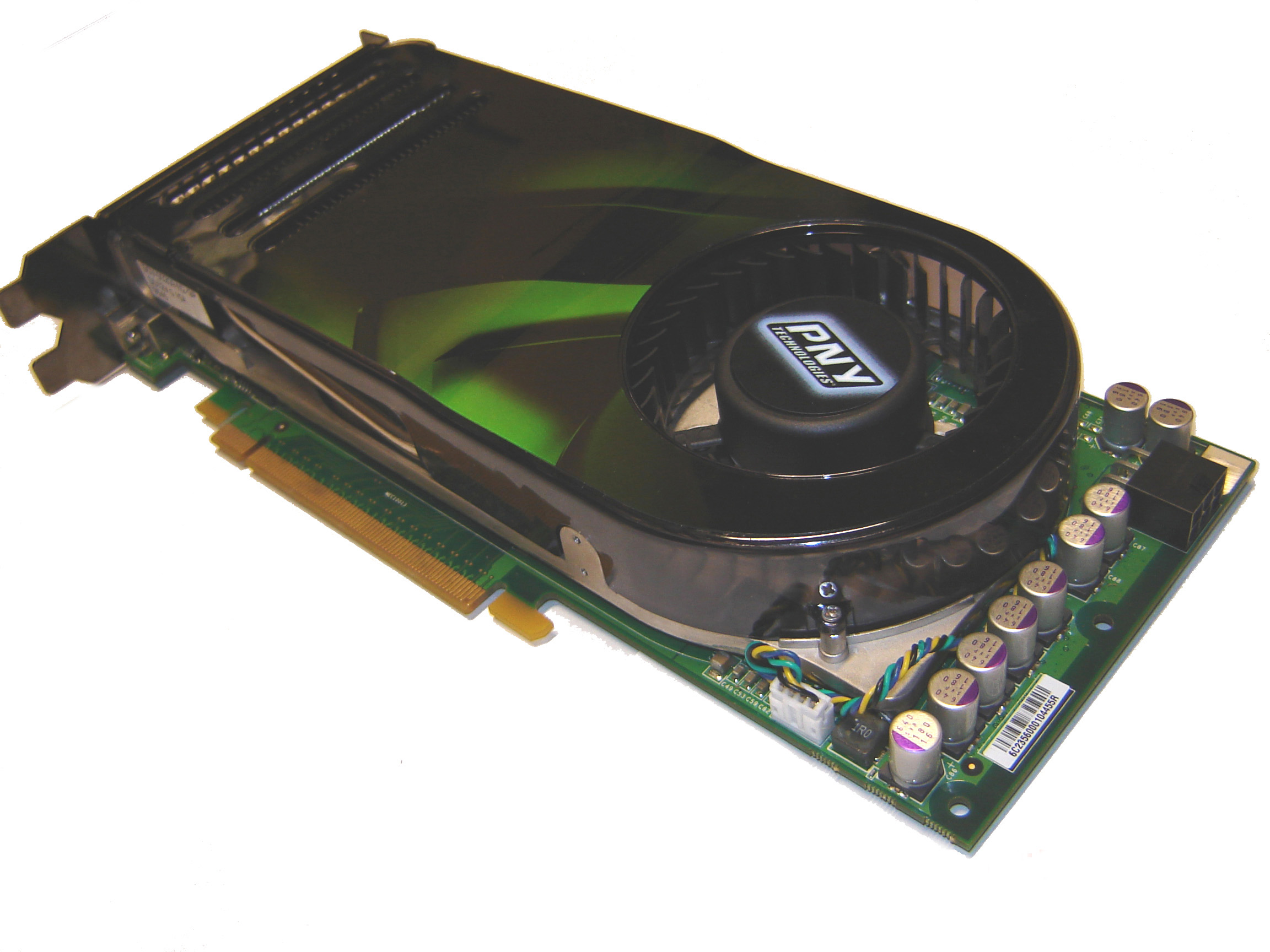

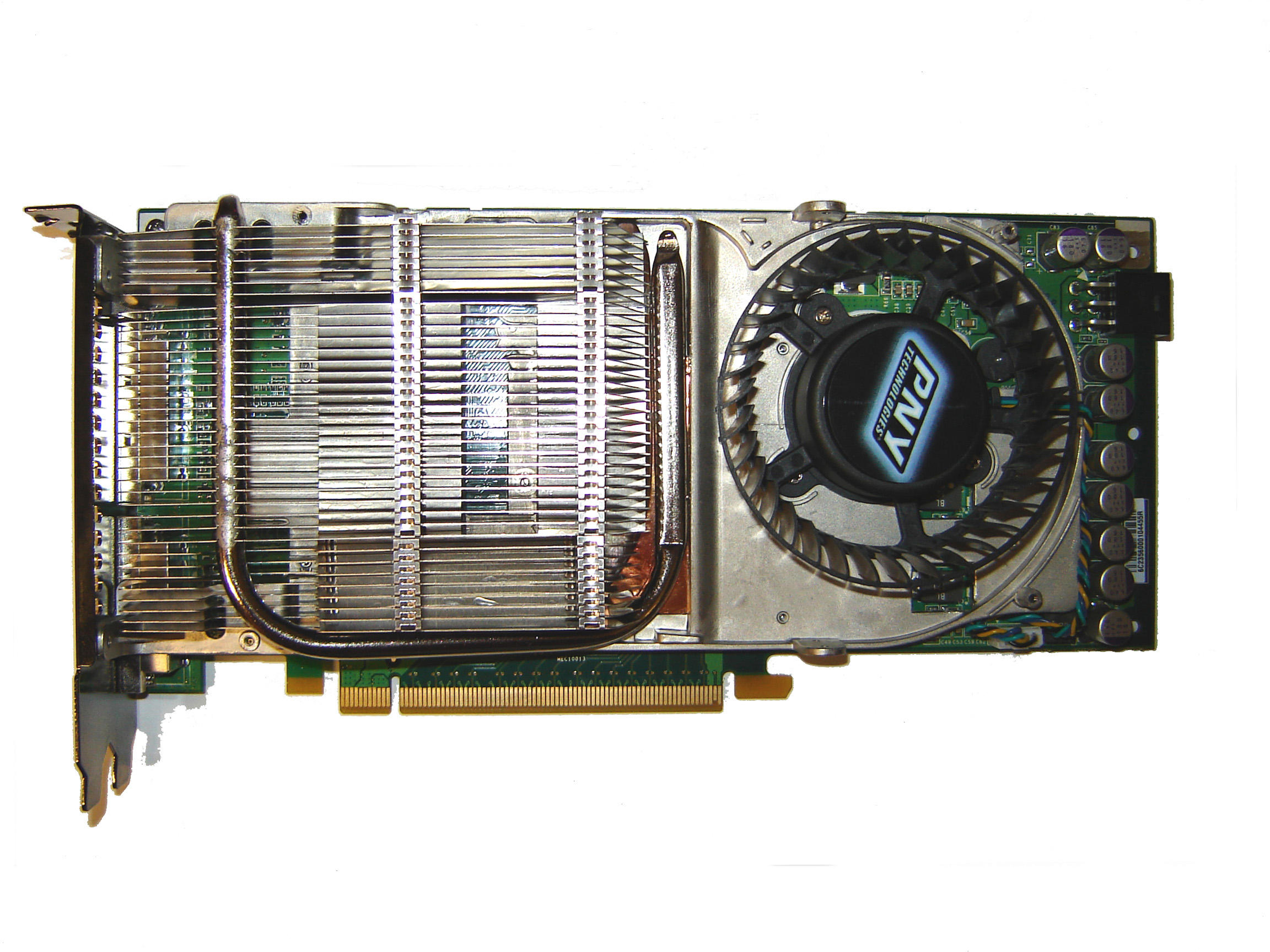

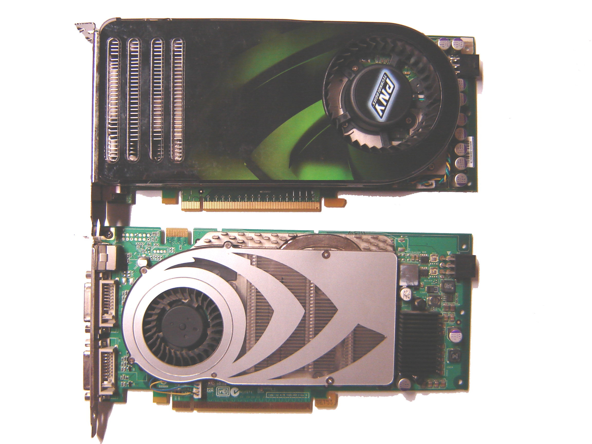

La lunghezza, nella versione GTS, non varia rispetto alla precedente generazione di schede.<br/>
<br/>
Il raffreddamento &egrave; Dual Slot, affidato ad un dissipatore con base in rame e radiatore in alluminio con heat-pipe.<br/>
<br/>
Il tutto &egrave; tenuto sotto controllo da una ventola radiale da 7cm, che grazie al convogliatore di plastica, espelle l'aria calda fuori dal case.<br/>
<br/>
In complesso la scheda risulta piuttosto silenziosa rispetto alle schede di generazione precedente.<br/>
<br/>

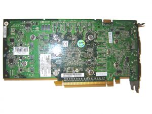

<div style="text-align: center;"><a onclick="popupImmagine('http://www.hwtweakers.net/immagini/arti ... fronte.jpg', '2304', '1728'); return false" href="http://www.hwtweakers.net/immagini/arti ... fronte.jpg" target="_blank"><img src="http://www.hwtweakers.net/immagini/arti ... _thumb.jpg" alt="fronte.jpg"/></a></div>
<div style="text-align: center;"><br/>
<a onclick="popupImmagine('http://www.hwtweakers.net/immagini/arti ... /retro.jpg', '2304', '1728'); return false" href="http://www.hwtweakers.net/immagini/arti ... /retro.jpg" target="_blank"><img src="http://www.hwtweakers.net/immagini/arti ... _thumb.jpg" alt="retro.jpg"/></a></div>
<br/>
<div style="text-align: center;"><a onclick="popupImmagine('http://www.hwtweakers.net/immagini/arti ... 12/due.jpg', '2304', '1728'); return false" href="http://www.hwtweakers.net/immagini/arti ... 12/due.jpg" target="_blank"><img src="http://www.hwtweakers.net/immagini/arti ... _thumb.jpg" alt="due.jpg"/></a></div>
<br/>
<div style="text-align: center;"><a onclick="popupImmagine('http://www.hwtweakers.net/immagini/arti ... a_conv.jpg', '2304', '1728'); return false" href="http://www.hwtweakers.net/immagini/arti ... a_conv.jpg" target="_blank"><img src="http://www.hwtweakers.net/immagini/arti ... _thumb.jpg" alt="senza_conv.jpg"/></a></div>
<br/>

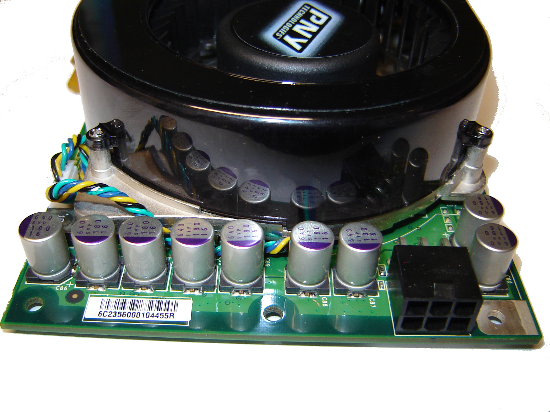

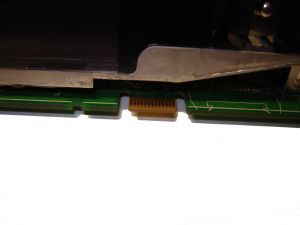

La connessione &egrave; garantita da uno slot PCI-Express, e per il momento non &egrave; prevista una versione AGP.<br/>
<br/>
E' anche presente un solo connettore SLI (a differenza della versione GTX che ne integra due).<br/>
<br/>
Non &egrave; quindi ipotizzabile, l'utilizzo in sistemi con piu di due schede video.<br/>
<br/>
Per funzionare, questo "piccolo" mostro, richiede una solo alimentazione PCI-Express.<br/>

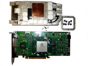

Le memorie sono Samsung GDDR3 da 1.2ns a 1600mhz. Il PCB, segue perfettamente la linea della reference board di Nvidia.<br/>

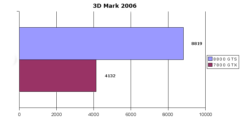

Le impostazioni del 3DMark 2006 sono quelle di default del programma. In questo test sintetico, ho confrontato il nuovo mostro nVidia con una scheda di generazione precedente: una 7800GTX 256MB.<br/>
<br/>
<div style="text-align: center;"><a onclick="popupImmagine('http://www.hwtweakers.net/immagini/arti ... 3dmark.jpg', '788', '400'); return false" href="http://www.hwtweakers.net/immagini/arti ... 3dmark.jpg" target="_blank"><img src="http://www.hwtweakers.net/immagini/arti ... _thumb.jpg" alt="3dmark.jpg"/></a></div>
<br/>
<br/>
<br/>
Come si pu&ograve; ben vedere, in benchmark teorici come il 3DMark, la nuova nata surclassa le schede piu vecchie facendo registrare un aumento in percentuale del 113%. Le prestazioni nei benchmark sintetici sono quindi piu che raddoppiate.<br/>

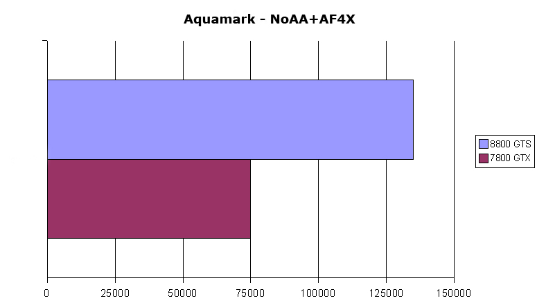

Per questo test le impostazioni, sono rimaste a default. Una risoluzione di 1024x768, senza AA e con filtro anisotropico a 4x.<br/>
<br/>
Anche in questo caso possiamo vedere un confronto con la 7800GTX.<br/>
<br/>
<div style="text-align: center;"><a onclick="popupImmagine('http://www.hwtweakers.net/immagini/arti ... uamark.jpg', '788', '438'); return false" href="http://www.hwtweakers.net/immagini/arti ... uamark.jpg" target="_blank"><img src="http://www.hwtweakers.net/immagini/arti ... _thumb.jpg" alt="aquamark.jpg"/></a></div>
<br/>
<br/>
<br/>
Questa volta l'aumento percentuale &egrave; "solo" dell'80%. Un'ottimo risultato per G80.<br/>

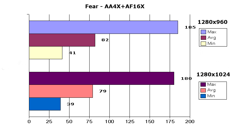

<div style="text-align: center;"><span style="font-weight: bold;">Fear</span><br/>

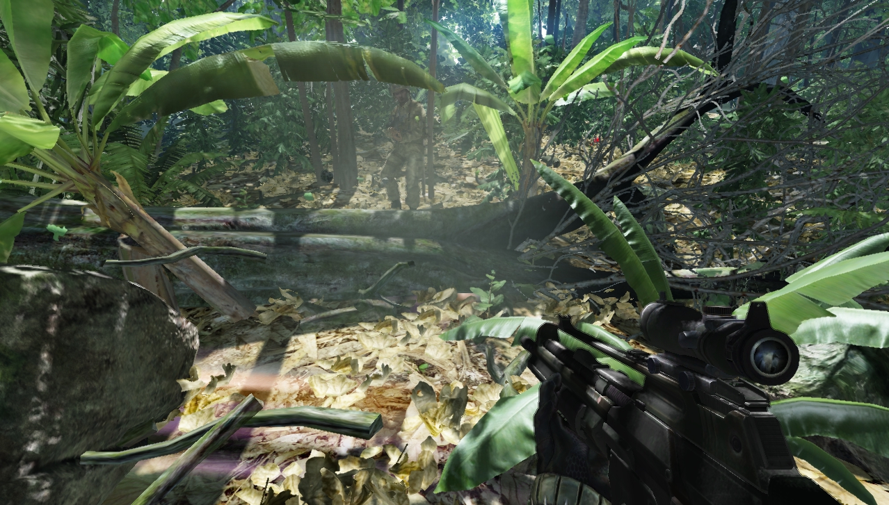

In questo test ho utilizzato Fear, prima alla risoluzione massima permessa dal gioco, 1280x960, poi modificando il file di configurazione sono passato<br/>
a 1280x1024. In entrambi i test ho usato un filtro anisotropico 16x in combinazione a un AntiAliasing 4X e impostazioni del gioco al massimo.<br/>
<br/>
<div style="text-align: center;"><a onclick="popupImmagine('http://www.hwtweakers.net/immagini/arti ... 2/fear.jpg', '788', '438'); return false" href="http://www.hwtweakers.net/immagini/arti ... 2/fear.jpg" target="_blank"><img src="http://www.hwtweakers.net/immagini/arti ... _thumb.jpg" alt="fear.jpg"/></a></div>
<br/>
<br/>
<br/>
Come si pu&ograve; ben vedere, la scheda non ha nessun problema a far girare questo gioco, che fino a qualche mese fa era considerato pesante, tanto da mettere<br/>
a dura prova anche il sistema pi&ugrave; potente. In nessun caso la scheda scende sotto 39 frame, restituendo una giocabilit&agrave; ai massimi livelli.<br/>

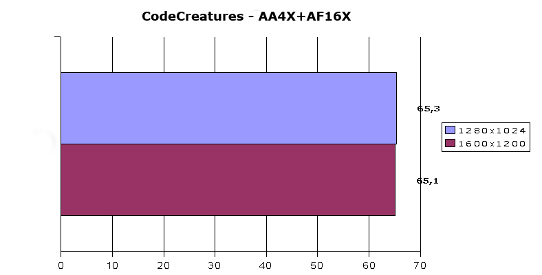

Per questo benchmark ho scelto di impostare un AA 4X e un Filtraggio Anisotropico 16X.<br/>
<br/>
Ho provato il test a due diverse risoluzioni: 1600x1200 e 1280x1024.<br/>
<br/>
<div style="text-align: center;"><a onclick="popupImmagine('http://www.hwtweakers.net/immagini/arti ... atures.jpg', '788', '400'); return false" href="http://www.hwtweakers.net/immagini/arti ... atures.jpg" target="_blank"><img src="http://www.hwtweakers.net/immagini/arti ... _thumb.jpg" alt="codecreatures.jpg"/></a></div>
<br/>
<br/>
<br/>
Come si puo notare, la scheda, ad entrambe le risoluzioni ha fatto registrare gli stessi risultati.<br/>
<br/>
Questo probabilmente &egrave; dovuto a una limitazione del processore, che non riesce a fornire abbastanza dati alla scheda video.<br/>

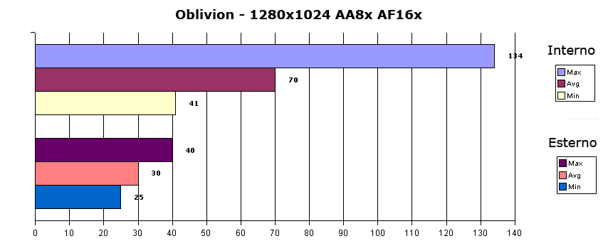

<div style="text-align: center;"><span style="font-weight: bold;">Oblivion</span><br/>
</div>
<br/>
<br/>
Oblivion &egrave; probabilmente uno dei giochi piu pesanti da gestire per una scheda video al giorno d'oggi.<br/>
<br/>
E' quindi un'ottima soluzione per testare la potenza del G80.<br/>
<br/>
Ho effettuato due diversi test: Il primo in uno scenario cittadino, il secondo in una zona con elevata presenza di alberi ed erba.<br/>
<br/>
Entrambi i test sono stati effettuati con tutti gli slider delle impostazioni del gioco al massimo, ad una risoluzione di 1280x1024 (ho preferito non salire troppo),con AA8x e Filtraggio Anisotropico 16X.<br/>
<br/>
<div style="text-align: center;"><a onclick="popupImmagine('http://www.hwtweakers.net/immagini/arti ... livion.jpg', '854', '339'); return false" href="http://www.hwtweakers.net/immagini/arti ... livion.jpg" target="_blank"><img src="http://www.hwtweakers.net/immagini/arti ... _thumb.jpg" alt="oblivion.jpg"/></a></div>
<br/>
In entrambi i casi la scheda si comporta molto bene. Nella situazione pi&ugrave; gravosa, non scende mai sotto i 25 frame al secondo.<br/>
<br/>
Piu che buoni per mantenere un'elevata giocabilit&agrave;, tenendo comunque conto che, il gioco &egrave; al massimo della sua qualit&agrave; grafica, ad una risoluzione comunque ottimale.<br/>

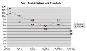

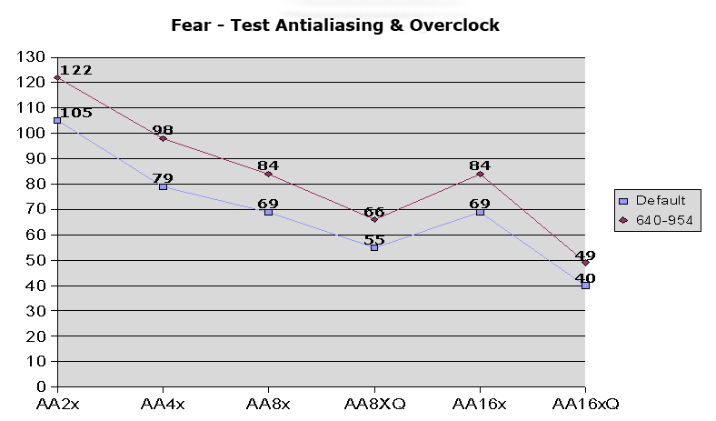

<p align="center"><em><strong>Prestazioni CSAA & Overclock</strong></em></p><br>
<br/>
In questi test ho confrontato le prestazioni delle varie modalit&agrave; di AntiAliasing, incluse le nuove modalit&agrave; di Coverage Sample, per avere un riscontro della perdit&agrave; effettiva di frame.<br/>
<br/>
Ho aggiunto, nello stesso grafico, il framerate registrato nelle stesse situazioni, ma con la scheda overcloccata a 640Mhz per il core e 954 Mhz per le memorie.<br/>
<br/>
Queste sono le frequenze rilevate da AtiTool come perfettamente stabili.<br/>
<br/>
Non ho provato a frequenze superiori, anche se la scheda ha risposto molto bene a frequenze ben piu elevate.<br/>
<br/>
Probabilmente con un raffreddamento migliore, magari a liquido, le frequenze sarebbero nettamente maggiori.<br/>
<br/>
<div style="text-align: center;"><a onclick="popupImmagine('http://www.hwtweakers.net/immagini/arti ... rclock.jpg', '788', '463'); return false" href="http://www.hwtweakers.net/immagini/arti ... rclock.jpg" target="_blank"><img src="http://www.hwtweakers.net/immagini/arti ... _thumb.jpg" alt="overclock.jpg"/></a></div>
<br/>
<br/>
Come si pu&ograve; vedere dal grafico, le prestazioni hanno un calo evidente nelle varie modalit&agrave;.<br/>
<br/>
C'&egrave; per&ograve; da dire che, il Coverage Sample fa il suo dovere, infatti fra la modalit&agrave; 8X e 16X le prestazioni restano invariate.<br/>
<br/>
Questo lascia intendere che la nuova tecnologia studiata da nVidia, ha dato i suoi frutti.<br/>
<br/>
Nessun calo prestazionale quindi fra le due modalit&agrave;, ma un'importante incremento qualitativo.<br/>
<br/>
La scheda ha risposto molto bene anche all'overclock, distanziando le frequenze di default di un buon 22.5%.<br/>
<br/>
C'&egrave; da ripetere comunque che questa scheda &egrave; ancora lontana dai suoi limiti.<br/>

<div style="text-align: center;"><a onclick="popupImmagine('http://www.hwtweakers.net/immagini/arti ... 2/adri.jpg', '1021', '1024'); return false" href="http://www.hwtweakers.net/immagini/arti ... 2/adri.jpg" target="_blank"><img src="http://www.hwtweakers.net/immagini/arti ... _thumb.jpg" alt="adri.jpg"/></a></div>
<br/>
<br/>
<br/>
Purtroppo ogni cosa ha un suo lato negativo. Infatti durante dei test ho riscontrato varie incompatibilit&agrave; con alcuni giochi.<br/>
Ad esempio avrei voluto effettuare una prova con Splinter Cell: Double Agent. Ma il gioco non ne ha voluto sapere di partire.<br/>
Cercando una soluzione che aggirasse il problema, sono riuscito a far partire il gioco modificando la stringa del collegamento all'eseguibile.<br/>
Sono comunque presenti alcuni problemi di esecuzione, infatti durante l'utilizzo del gioco, alcune texture venivano visualizzate in modo errato.<br/>
Sicuramente la colpa &egrave; da imputare a dei driver troppo giovani ed ancora da sviluppare.<br/>
