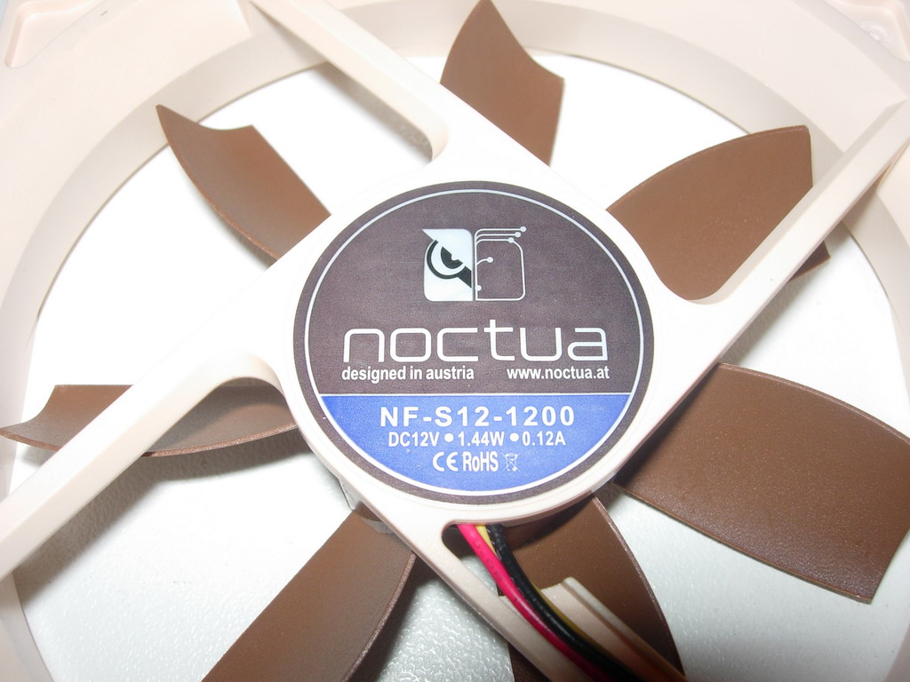

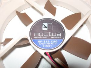

Nella seconda immagine notate che esistono due versioni della ventola da 120mm, quella oggetto della nostra prova &egrave; il modello da 1200 giri/minuto<br/>

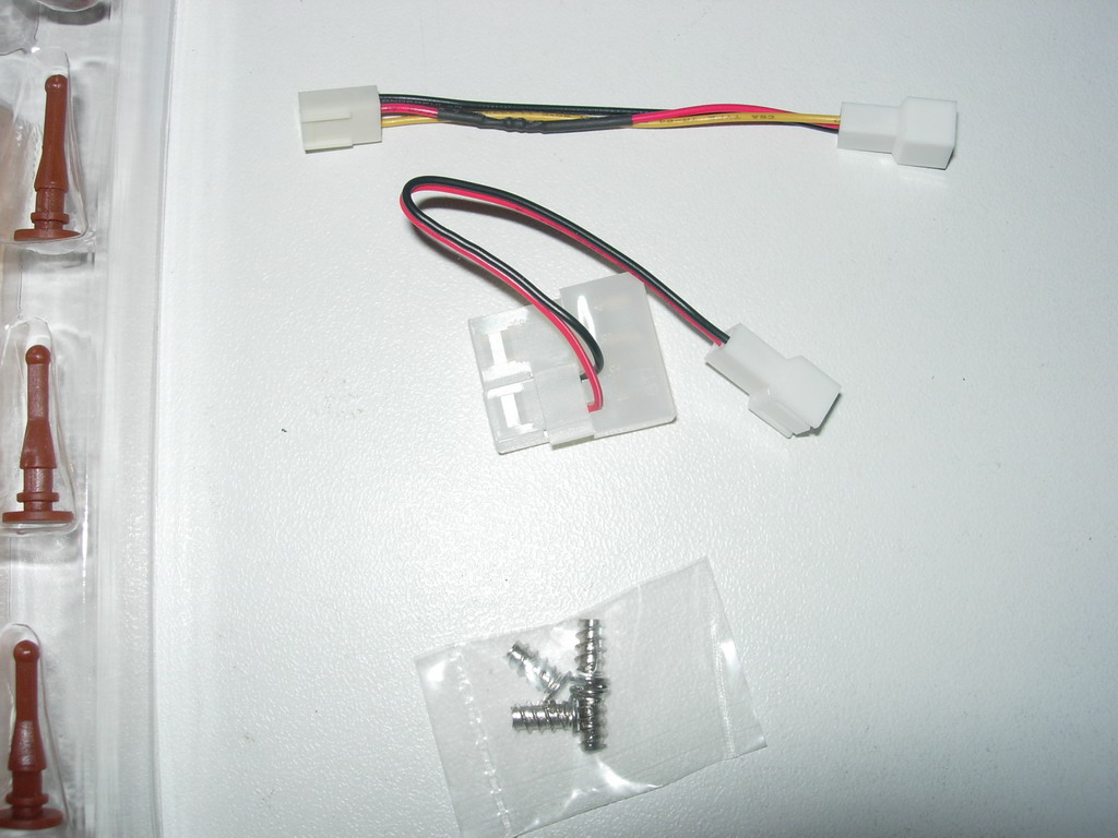

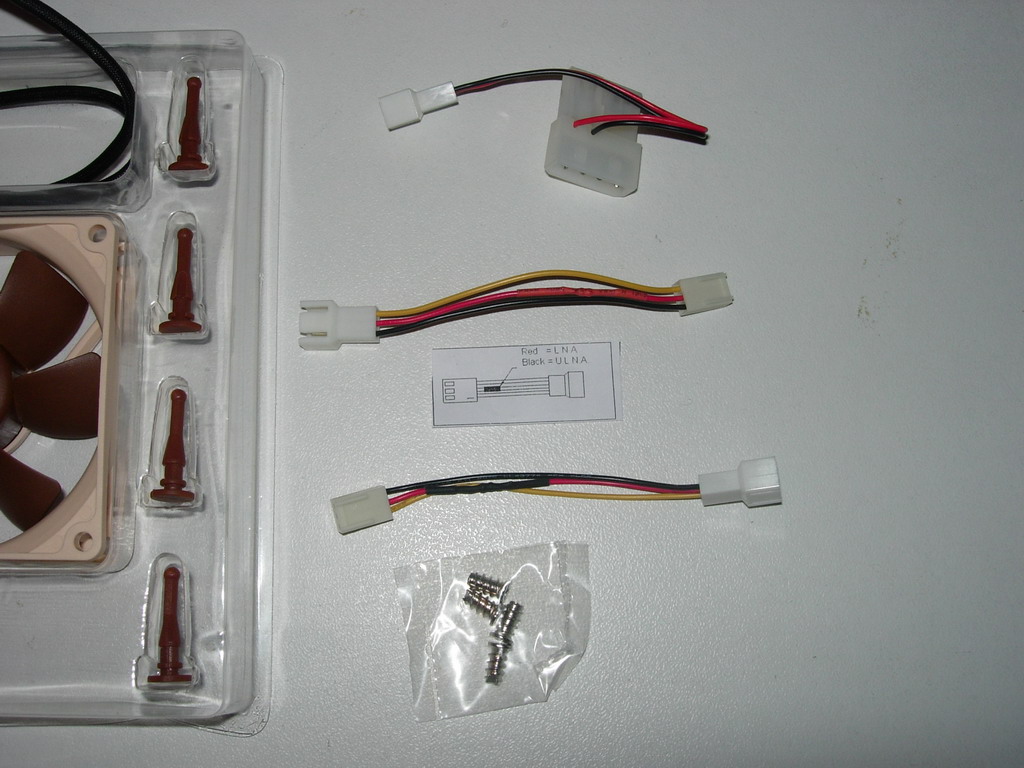

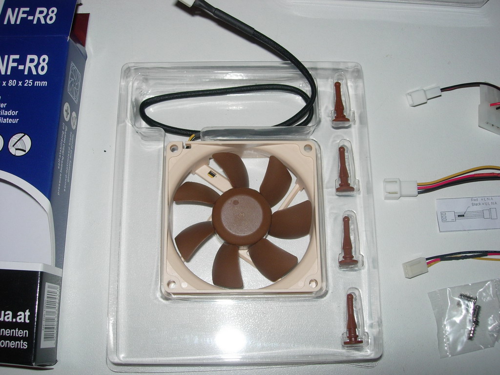

Altro esempio della professionalit&agrave; del produttore &egrave; il contenuto delle confezioni. Insieme alle ventole troviamo le classiche quattro viti ed in aggiunta quattro supporti in gomma per fissare le ventole al case o in altri posti riducendo a zero le vibrazioni. Inoltre troviamo anche un adattatore per collegarle direttamente ai molex dell'alimentatore nel caso la scheda madre non sia provvista di sufficenti connettori a tre pin, infine ci sono quelli che vengono chiamati L.N.A e U.L.N.A.<br/>

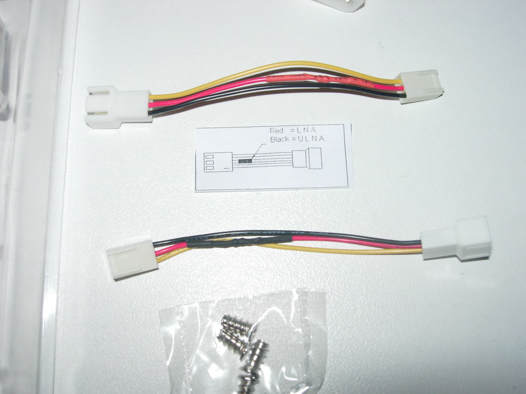

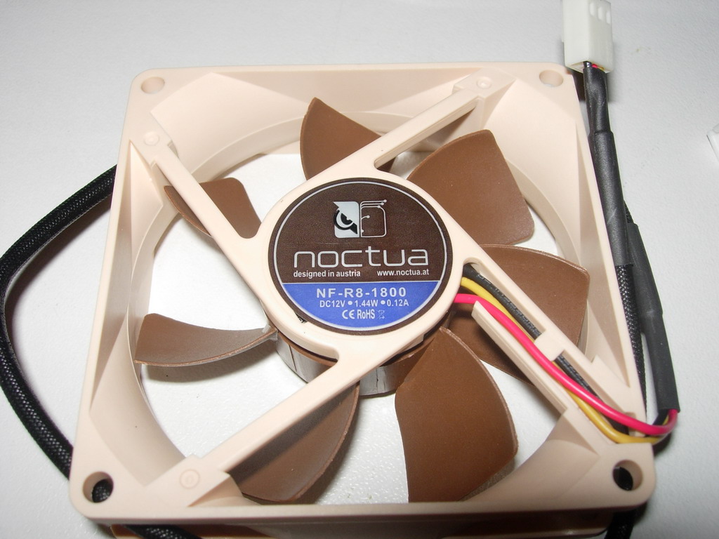

Abbiamo accennato gli L.N.A e U.L.N.A. Questi accessori non sono altro che delle resistenze che vengono montate tra la sorgente d'energia e la ventola.<br/>
Se la ressitenza si trova sul filo nero &egrave; da 150 ohm ed abbassa fino a 5.1v il voltaggio d'alimentazione della ventola (con 12.1v dall'alimentatore). Mentre se si trova sul filo rosso &egrave; da 75 ohm e porta la tensione a 7.5v. Attenzione per&ograve;, essendo una resistenza la caduta di tensione varia al variare dell'assorbimento di corrente della ventola, quindi attenti a riciclare questi accessori con altre ventole con assorbimenti diversi dato che potrebbero non partire o lavorare al limite della tensione minima.<br/>
<br/>
Abbiamo testato a tal proposito anche la tensione minima di partenza e di funzionamento di queste due ventole:<br/>
Per quella da 80mm la tensione minima di funzionamento &egrave; di 3.5V mentre non parte al di sotto dei 4.3V Per quella da 120mm invece la tensione minima &egrave; di 2.7v e non parte al di sotto dei 2.8v. Questi dati vi saranno utili nel caso vogliate usare dei sistemi esterni per abbassare la velocit&agrave; di tali ventole... da notare comunque le bassissime tensioni minime di funzionamento che fanno pensare ad una realizzazione dei prodotti molto avanzata ed in grado di ridurre al minimo gli atriti sia volventi dell'asse sulla bronzina che di quello aerodinamico delle pale nell'aria.<br/>

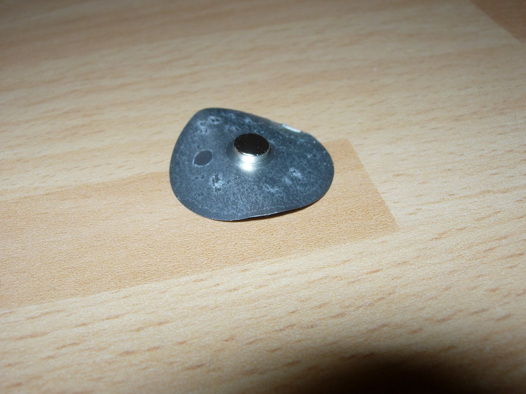

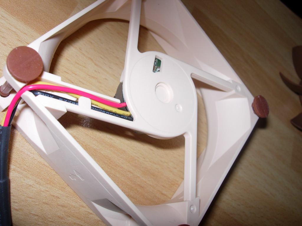

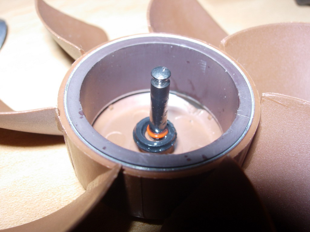

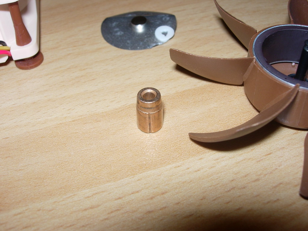

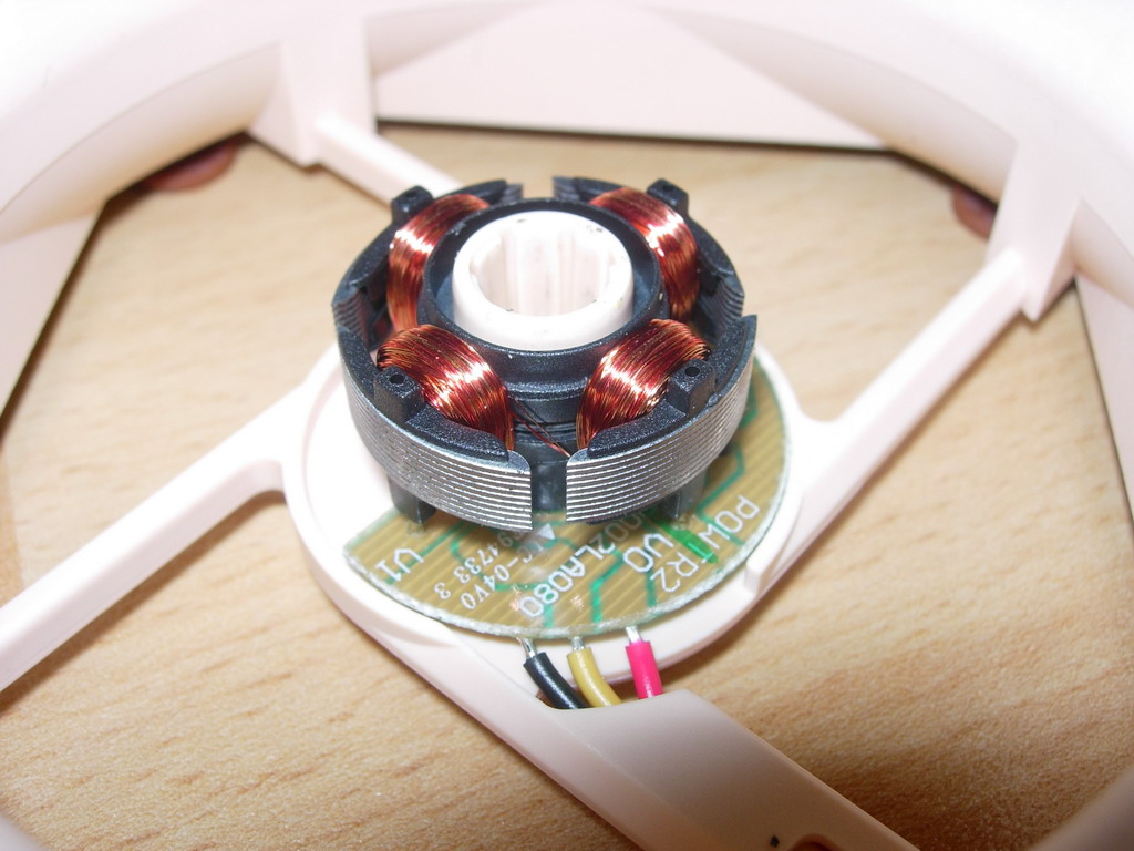

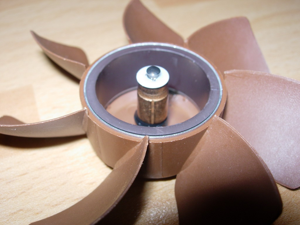

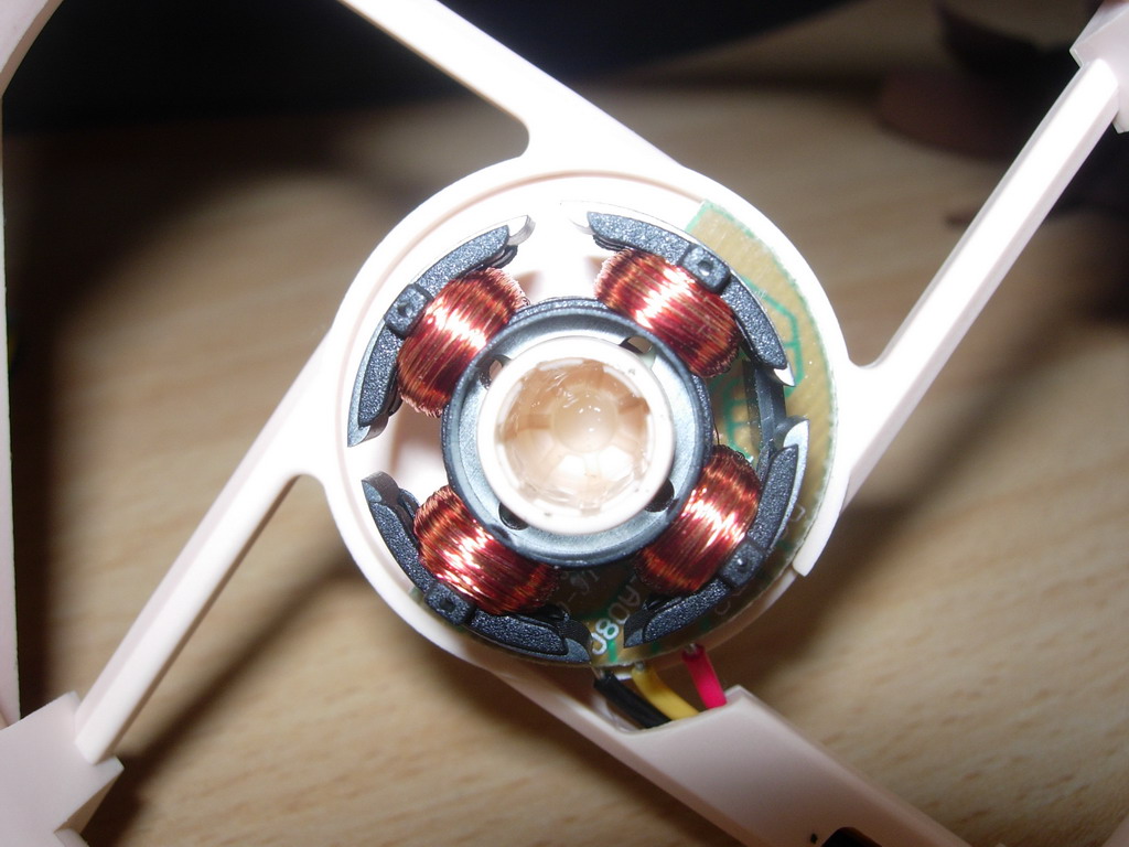

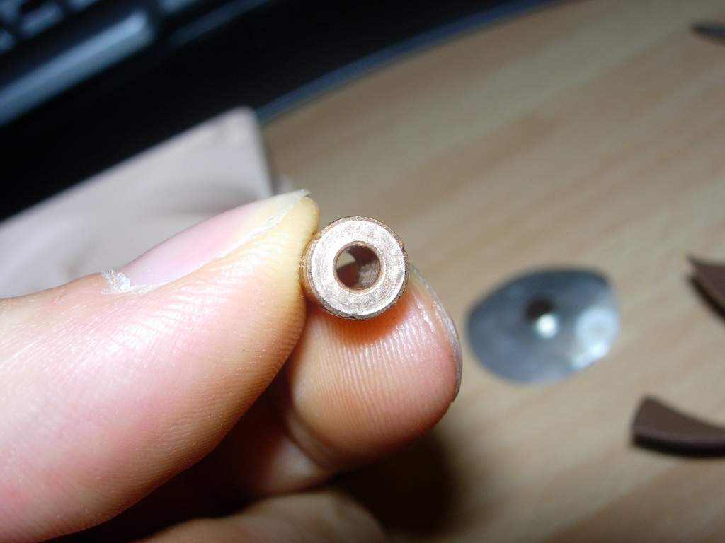

A tal proposito ecco un p&ograve; di foto delle parti nascoste della ventola da 80mm:<br/>
<br/>
<div style="text-align: left;"><a target="_blank" href="http://www.hwtweakers.net/immagini/arti ... resize.jpg" onclick="popupImmagine('http://www.hwtweakers.net/immagini/arti ... resize.jpg', '1024', '768'); return false"><img align="left" alt="dscn2976_resize.jpg" src="http://www.hwtweakers.net/immagini/arti ... ></a></div>
<div style="text-align: left;"><a target="_blank" href="http://www.hwtweakers.net/immagini/arti ... resize.jpg" onclick="popupImmagine('http://www.hwtweakers.net/immagini/arti ... resize.jpg', '1024', '768'); return false"><img alt="dscn2981_resize.jpg" src="http://www.hwtweakers.net/immagini/arti ... ></a></div>

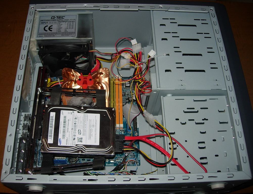

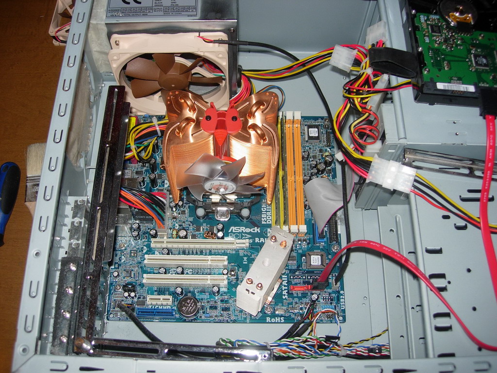

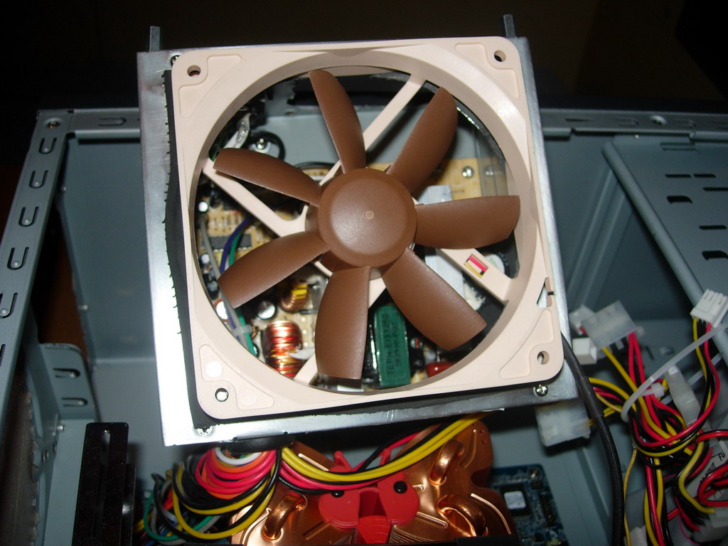

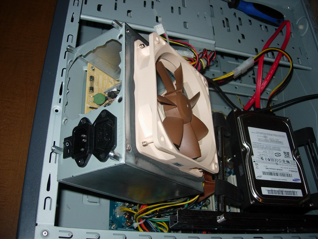

La prova pratica &egrave; stata fatta prendendo in esame la sola ventola da 120mm testandola su un sistema pre-esistente e ottimizzato per il minimo rumore e massime performance per quando riguarda la dissipazione termica<br/>
<br/>
<div style="text-align: center;"><a onclick="popupImmagine('http://www.hwtweakers.net/immagini/arti ... resize.jpg', '1001', '768'); return false" href="http://www.hwtweakers.net/immagini/arti ... resize.jpg" target="_blank"><img align="left" src="http://www.hwtweakers.net/immagini/arti ... _thumb.jpg" alt="dscn2965_resize.jpg"/></a></div>
<a onclick="popupImmagine('http://www.hwtweakers.net/immagini/arti ... resize.jpg', '1024', '768'); return false" href="../../immagini/articoli/0707/dscn2971_resize.jpg" target="_blank"><img src="../../immagini/articoli/0707/dscn2971_resize_thumb.jpg" alt="dscn2971_resize.jpg"/></a><br/>
<br/>
<div style="text-align: center;"><a onclick="popupImmagine('http://www.hwtweakers.net/immagini/arti ... resize.jpg', '1024', '768'); return false" href="http://www.hwtweakers.net/immagini/arti ... resize.jpg" target="_blank"><img align="left" src="http://www.hwtweakers.net/immagini/arti ... _thumb.jpg" alt="dscn2972_resize.jpg"/></a></div>
<div style="text-align: left;"><a onclick="popupImmagine('http://www.hwtweakers.net/immagini/arti ... resize.jpg', '1024', '768'); return false" href="http://www.hwtweakers.net/immagini/arti ... resize.jpg" target="_blank"><img src="http://www.hwtweakers.net/immagini/arti ... _thumb.jpg" alt="dscn2973_resize.jpg"/></a></div>
<br/>
Come si pu&ograve; notare tutte le possibili entrate per l'aria del pc sono state chiuse con del semplice nastro da carrozzieri tranne che nella parte anteriore-inferiore e posteriore superiore. L'HD &egrave; stato montato in una posizione e con un sistema adatto a eliminare tutte le vibrazioni generate da questo componente ma garantendogli comunque un flusso d'aria costante adatto a raffreddarlo adeguatamente. Il southbridge &egrave; raffredato da un'altro prodotto noctua: l'ottimo NC-U6, dissipatore passivo dalle ottime prestazioni. La cpu &egrave; raffreddata da un dissipatore completamente in rame dalle grandi dimensioni con ventola a quattro pin regolata direttamente dalla scheda madre, tale ventola resta sempre al minimo generando un rumore inudibile se non avvicinando l'orecchio a pochi centimetri. L'alimentatore &egrave; stato modificato per esser raffreddato da una sola ventola da 120mm posta al di sotto dello stesso ed &egrave; stata tolta la ventola originale da 80mm, tagliata via, inoltre, la griglia originale per eliminare qualsiasi cosa disturbi il passaggio dell'aria e generi rumore.<br/>
<br/>
La ventola originaria da 120mm pur essendo di alta qualit&agrave; ha si delle performance migliori in termini di cfm ma presenta una rumorosit&agrave; maggiore, inoltre, downvoltandola a 5v le sue prestazioni calano parecchio tanto che la NF-S12 dotata di U.L.N.A che le fornisce una tensione di 5V riesce a spostare pi&ugrave; aria con una rumorosit&agrave; comunque inferiore, tale che l'hd del sistema &egrave; anch'esso pi&ugrave; rumoroso di questa ventola, anche in idle (da notare che &egrave; un samsung HD400LJ capace di soli 2.7 bel di rumore in idle). Questa ventola collegata ai 12v &egrave; comunque udibile in una stanza la notte... anche se dovete avere un orecchio davvero sensibile per sentirla se state a non meno di cinque metri dal pc.<br/>

Come potete notare dalle foto la qualit&agrave; di queste ventole &egrave; altissima, non ci sono sbavature in nessun punto ne delle pale ne del telaio, anche il sistema che vincola il rotore dal statore &egrave; molto raffinato tanto che la vita di questi prodotti &egrave; maggiore di altre ventole (vi rimandiamo al sito ufficiale Noctua per le specifiche delle <a href="http://www.noctua.at/main.php?show=stra ... &setlng=en" target="_blank">pale </a>e del sistema di <a href="http://www.noctua.at/main.php?show=sso_bearing&lng=en" target="_blank">sospensione</a>) la presenza della calza attorno ai fili contribuisce all'aspetto generale e la dotazione di accessori &egrave; degna di nota dato che forniscono sia l'adattatore molex che un pratico e semplice sistema per il downvolt delle ventole (solo nella versione da 80mm sono presenti sia l'U.L.N.A che&nbsp; L.N.A., nella versione da 120mm c'&egrave; solo il U.L.N.A), le prestazioni a livello di portata d'aria non sono da record ma ovviamente questo &egrave; un prodotto non pensato per le prestazioni assolute ma per la bassissima rumorosit&agrave;, sono infatti le ventole pi&ugrave; silenziose che abbia mai sentito e dispongono di un range di funzionamento estremamente ampio per quanto riguarda l'alimentazione, infine la confezione &egrave; chiara e semplice senza elementi inutili... tutto questo unito fanno di questi prodotti sicuramente quanto di pi&ugrave; professionale si possa trovare in commercio ad un prezzo decisamente contenuto. A voler esser proprio pignoli e cercare un difetto a tutti i costi si pu&ograve; pensare solo alla colorazione che non sembra molto adattarsi ai pc dotati di finestre, neon e simili, ma dal punto di vista tecnico le trovo perfette.<br/>
