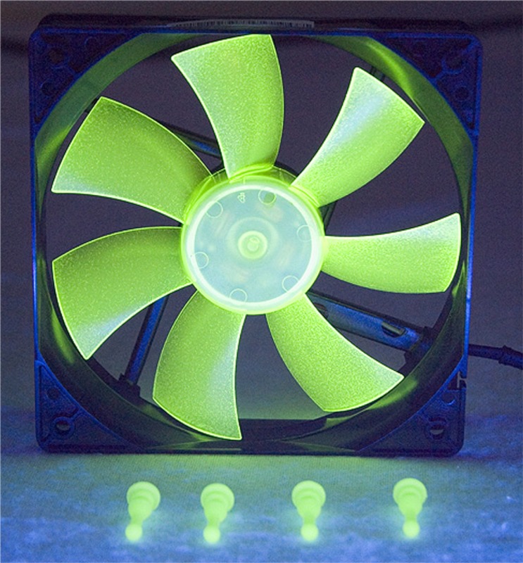

<div style="text-align: center;"><img src="http://www.hwtweakers.net/immagini/arti ... 20_con.jpg" alt="nanoxia_120_con.jpg"/></div>
<br/>
</td>
<td>E' con grande piacere che presentiamo la recensione del set completo di ventole <a href="http://www.nanoxia.com/" target="_blank">Nanoxia<br/>
</a><br/>
Seguiteci in questa recensione davvero molto particolare per un prodotto che si fa notare (per dirne una: progettate per funzionare anche sott'acqua...)<br/>

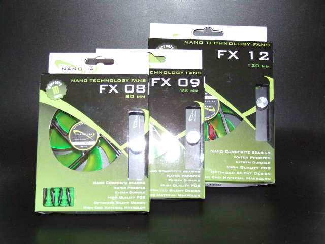

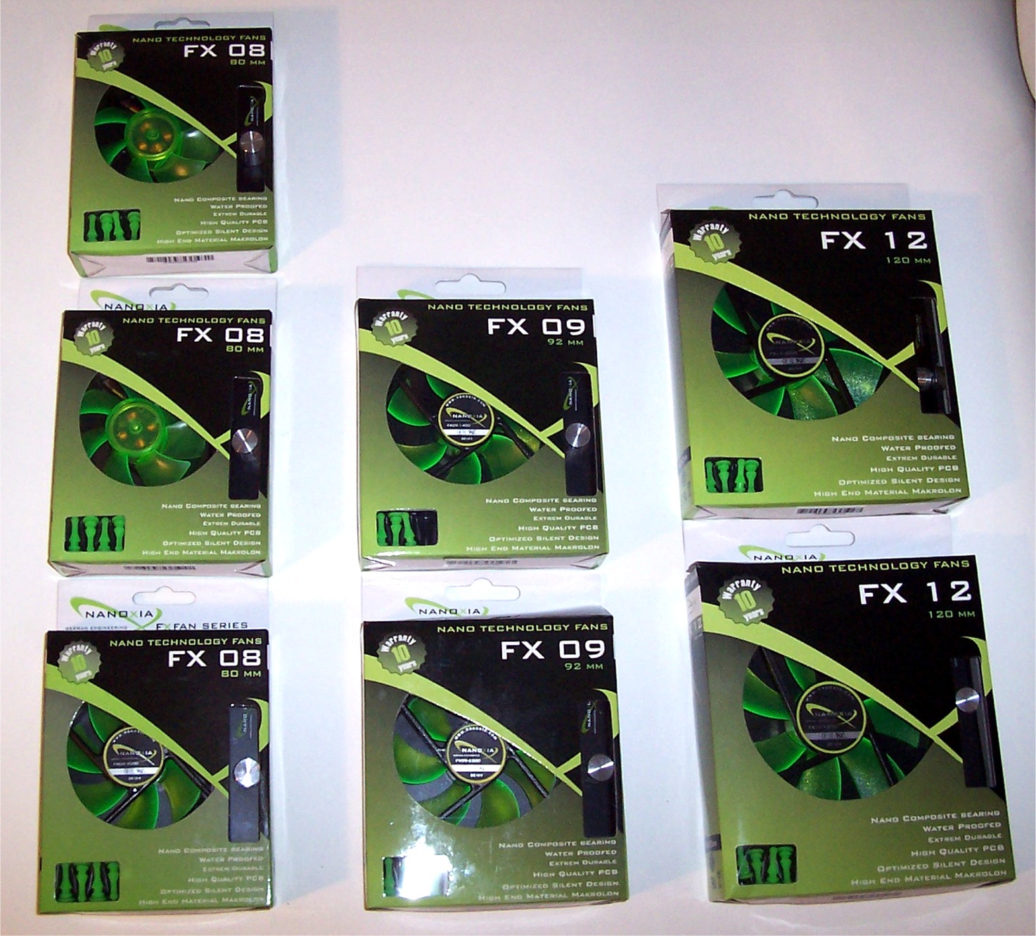

<span style="font-style: italic;"><span style="font-weight: bold;"><br/>Confezione</span></span> <br/>
Il prodotto si presenta egregiamente, in una confezione di tutto rispetto: <br/>
scatola in cartoncino plastificato dal colore gia accattivante, che sembra caratteristico dello stile Nanoxia . <br/>
Sulla scatola sono riportati i dati tecnici e cosa pi&ugrave; importante e che non si vede in altre ventole &egrave; il marchio di garanzia di ben 10 anni , messo come sigillo a piena vista sull&rsquo;anteriore della scatola. <br/>

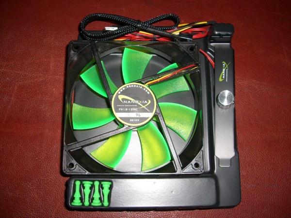

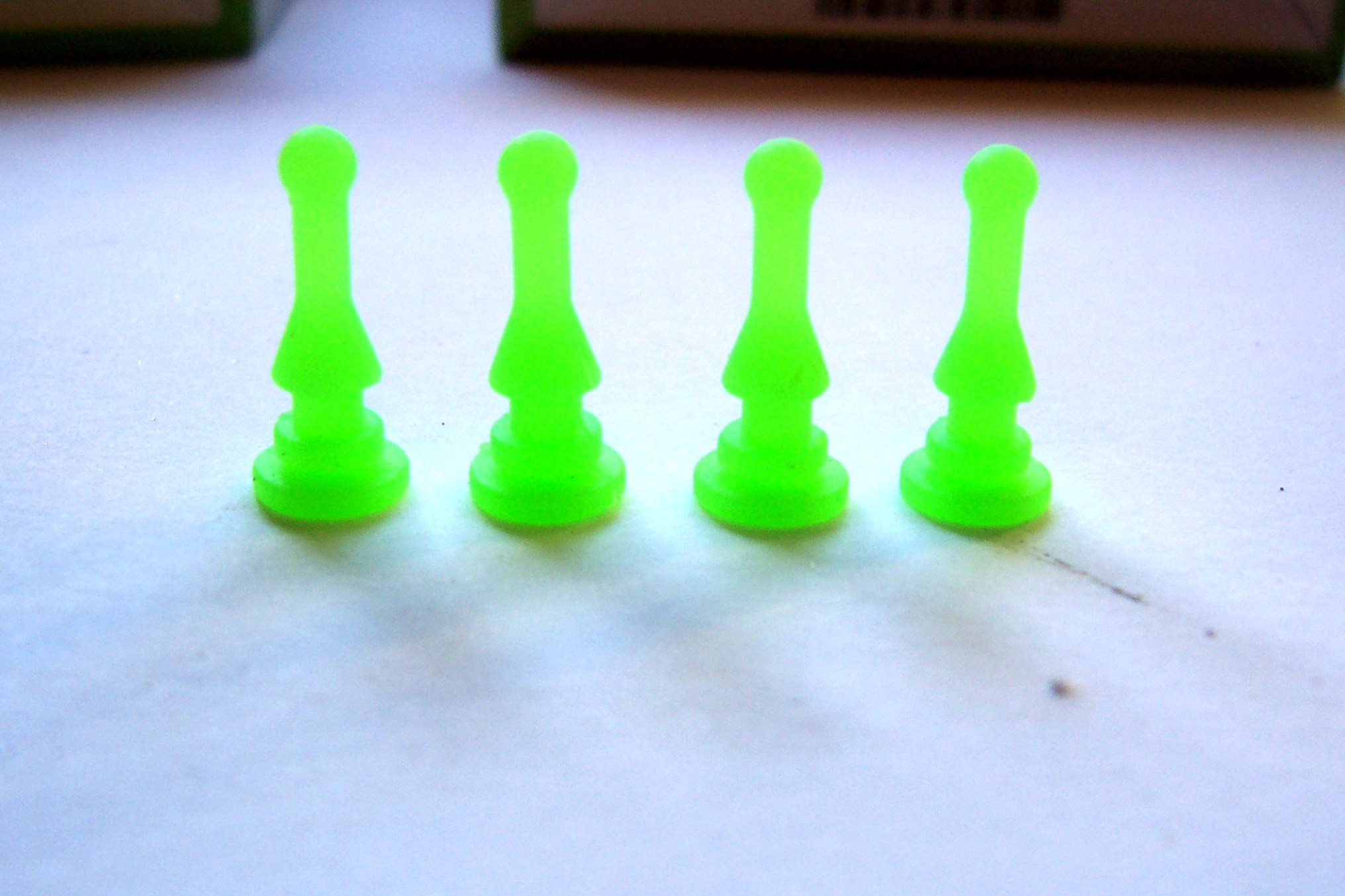

</span> Da tenere in considerazione sono le dotazioni di questo prodotto...<br/>
Tutta la gamma viene infatti fornita di una serie di gommini antivibrazione per il fissaggio e, sempre di serie, su tutta la gamma, un regolatore di velocit&agrave;, applicabile sul retro del case ma all&rsquo;occorrenza smontabile e utilizzabile sul frontale del vostro case. <br/>
Unica pecca, &egrave; la mancanza di un adattatore, che da Molex ci porta 3Pin ventola e di cui parliamo in seguito.<br/>
<div style="text-align: center;"><a onclick="popupImmagine('http://www.hwtweakers.net/immagini/arti ... 042920.jpg', '800', '771'); return false" href="http://www.hwtweakers.net/immagini/arti ... 042920.jpg" target="_blank"><img src="http://www.hwtweakers.net/immagini/arti ... _thumb.jpg" alt="up_1190042920.jpg"/></a></div>
<br/>

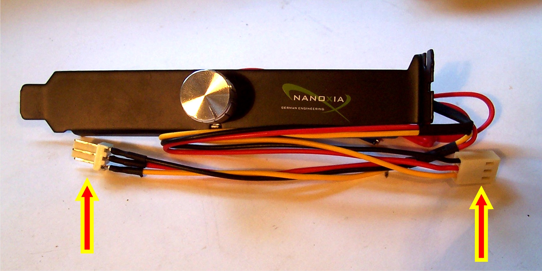

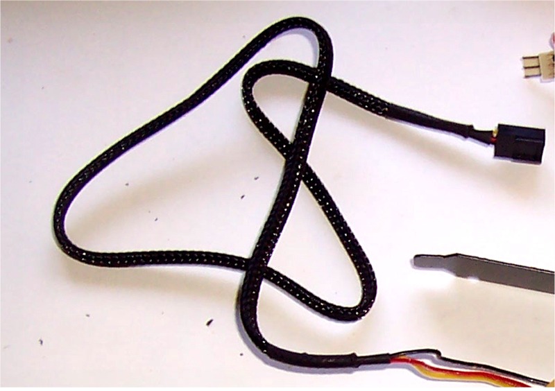

</span> Buona la cavetteria della ventole, si presenta avvolta in una guaina nera, che garantisce un raggruppamento dei fili con un elevato effetto estetico ma pi&ugrave; che altro funzionale, in quanto, tale guaina favorisce l&rsquo;assemblaggio interno evitando ostruzione al passaggio di aria e che evita all&rsquo;assemblatore di ricorrere a fascette o altro. <br/>
Cosa non presente per&ograve;, nel cavo del regolatore che si vede nella foto successiva...
<div style="text-align: center;"><a onclick="popupImmagine('http://www.hwtweakers.net/immagini/arti ... 043028.jpg', '800', '564'); return false" href="http://www.hwtweakers.net/immagini/arti ... 043028.jpg" target="_blank"><img src="http://www.hwtweakers.net/immagini/arti ... _thumb.jpg" alt="up_1190043028.jpg"/></a></div>
<br/>
</span> Molto particolare il cavo di alimentazione,il quale manca per&ograve; di copertura.<br/>
Questo monta il potenziometro per la velocit&agrave; sul positivo, corredato di attacchi 3Pin per ventole, da entrambi i lati (freccie nella foto), il che lo rende collegabile alla M.Board ma essendo in questo caso, confezione priva di adattatore per Molex la rende utilizzabile Solo su attacco M.Board. <br/>
Ma, in caso fossero esauriti gli attacchi sulla motherboard il problema &egrave; facilmente risolvibile intervendo sui Pin, oppure dotandosi di un adattatore ;)<br/>
<br/>
</span>
<div style="text-align: center;"><a onclick="popupImmagine('http://www.hwtweakers.net/immagini/arti ... 043138.jpg', '1760', '881'); return false" href="http://www.hwtweakers.net/immagini/arti ... 043138.jpg" target="_blank"><img src="http://www.hwtweakers.net/immagini/arti ... _thumb.jpg" alt="up_1190043138.jpg"/></a></div>

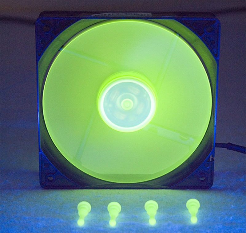

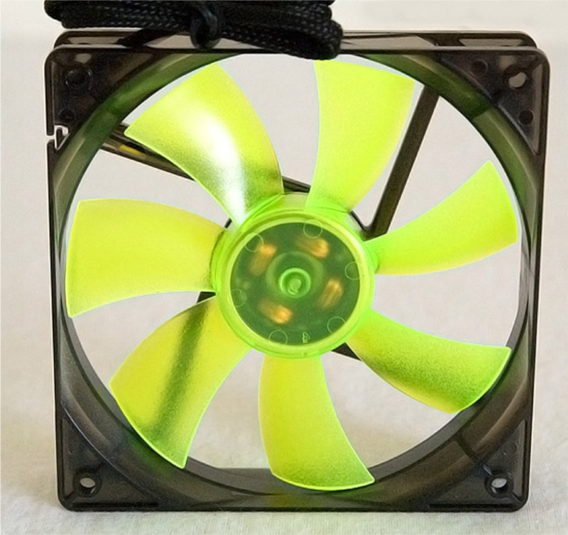

</span>[pg title=Impatto Estetico]<br/>

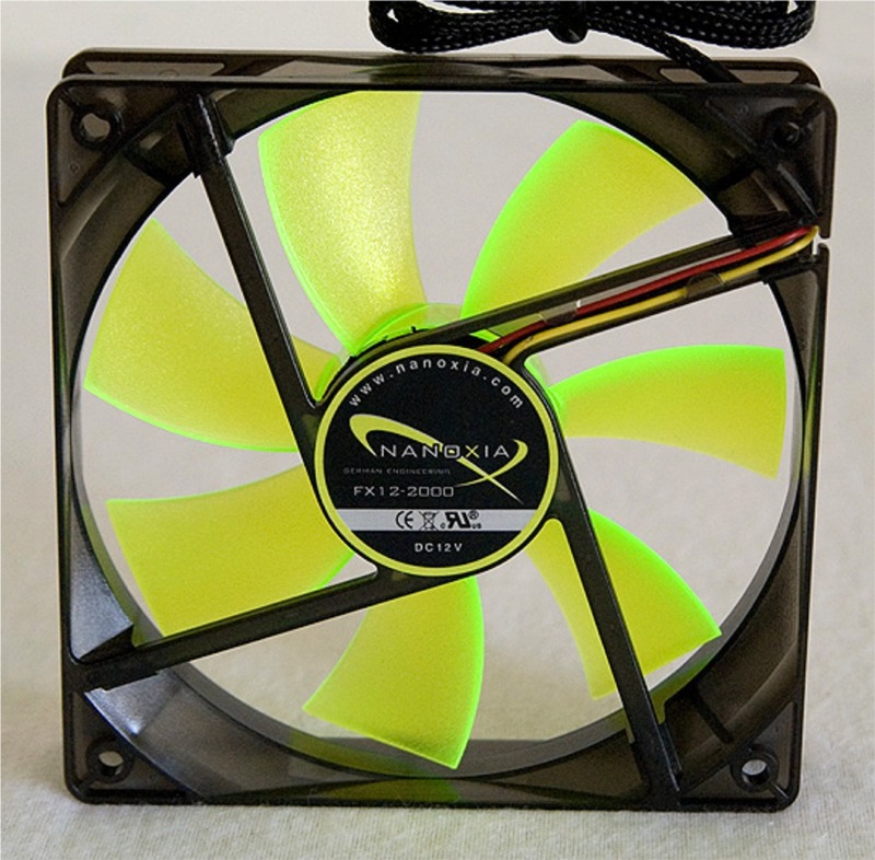

Le ventole Nanoxia sono, oltre che studiate nell&rsquo;aerodinamica, disegnate con una particolare propensione all&rsquo;estetica,. <br/>
Il verde Fluorescente/trasp., a contrasto con struttura nera/trasp. far&agrave; sicuramente la felicita dei Modders pi&ugrave; accaniti, sempre alla ricerca di desing accattivanti. <br/>

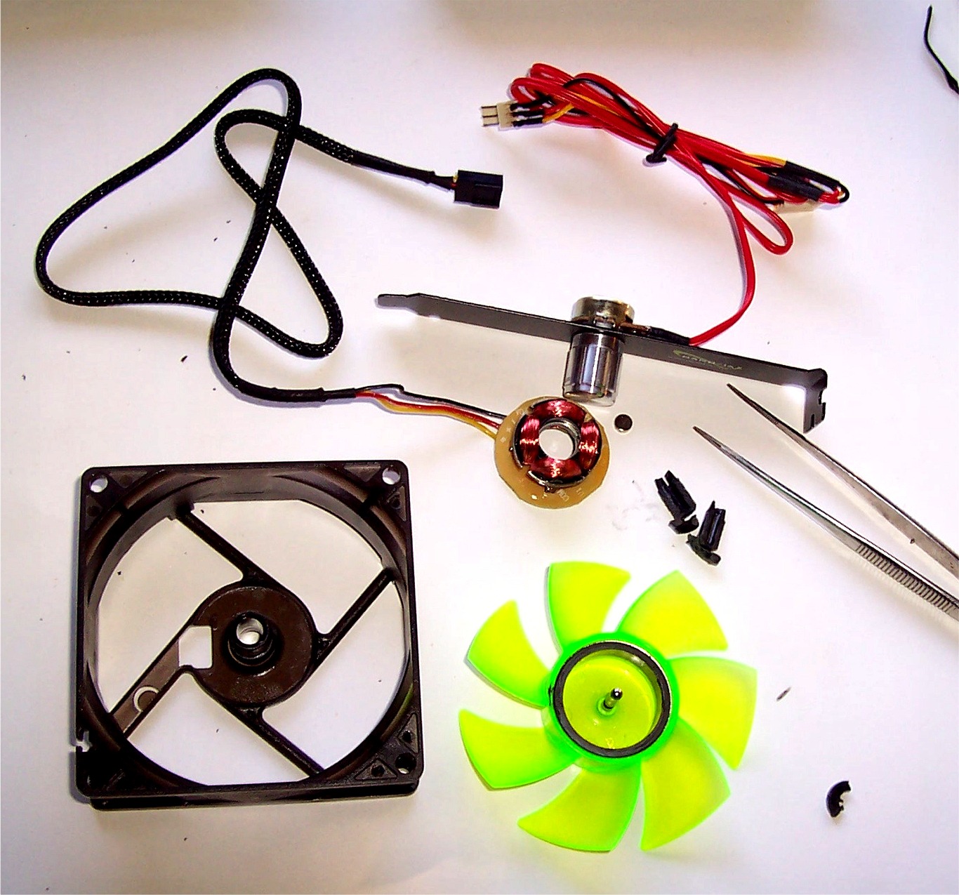

<span style="font-style: italic;"><span style="font-weight: bold;"><br/>Smontiamone una...</span></span> <br/>
Nella prima fase delle nostre valutazioni, abbiamo smontato una delle ventole a caso...<br/>
Visto che, le 80mm erano 3, la sorte &egrave; toccata alla minore di queste, ossia la : FX08-1600 <br/>
e vediamola nell&rsquo;interno: <br/>
<br/>
</span>
<div style="text-align: center;"><a target="_blank" href="http://www.hwtweakers.net/immagini/arti ... 043428.jpg" onclick="popupImmagine('http://www.hwtweakers.net/immagini/arti ... 043428.jpg', '1366', '1275'); return false"><img alt="up_1190043428.jpg" src="http://www.hwtweakers.net/immagini/arti ... ></a></div>

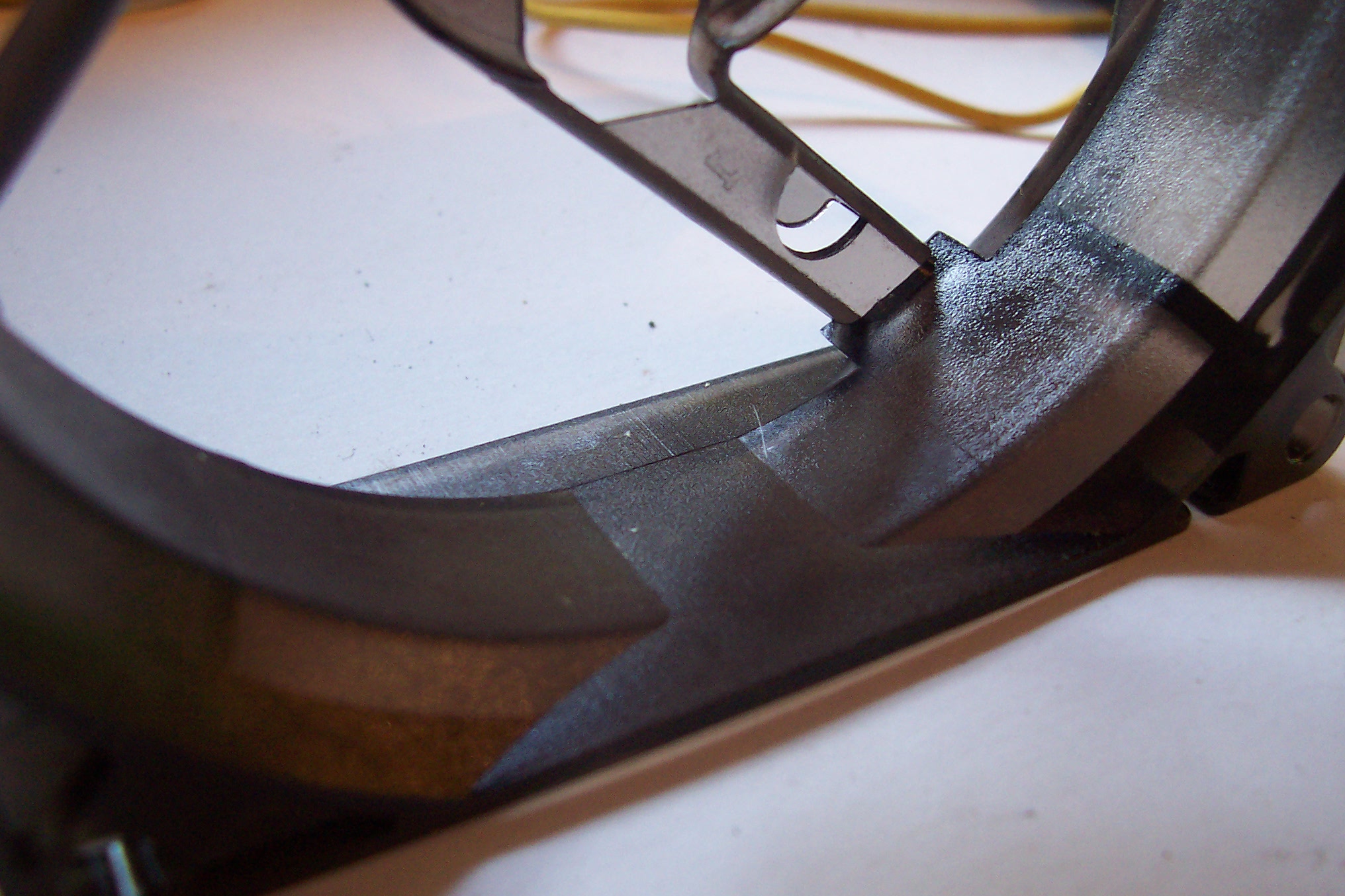

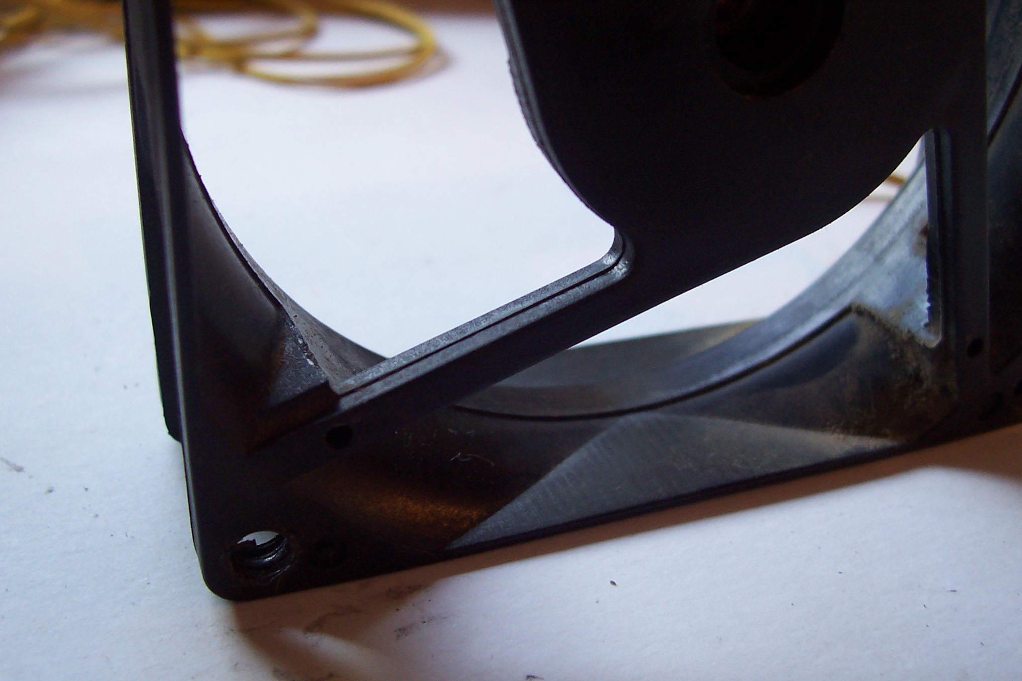

Ora andiamo a vederne le qualit&agrave; aerodinamiche e gli accorgimenti usati dai lab Nanoxia. <br/>
Sempre nell&rsquo;abito del nostro possibile si intende... :D <br/>
<br/>

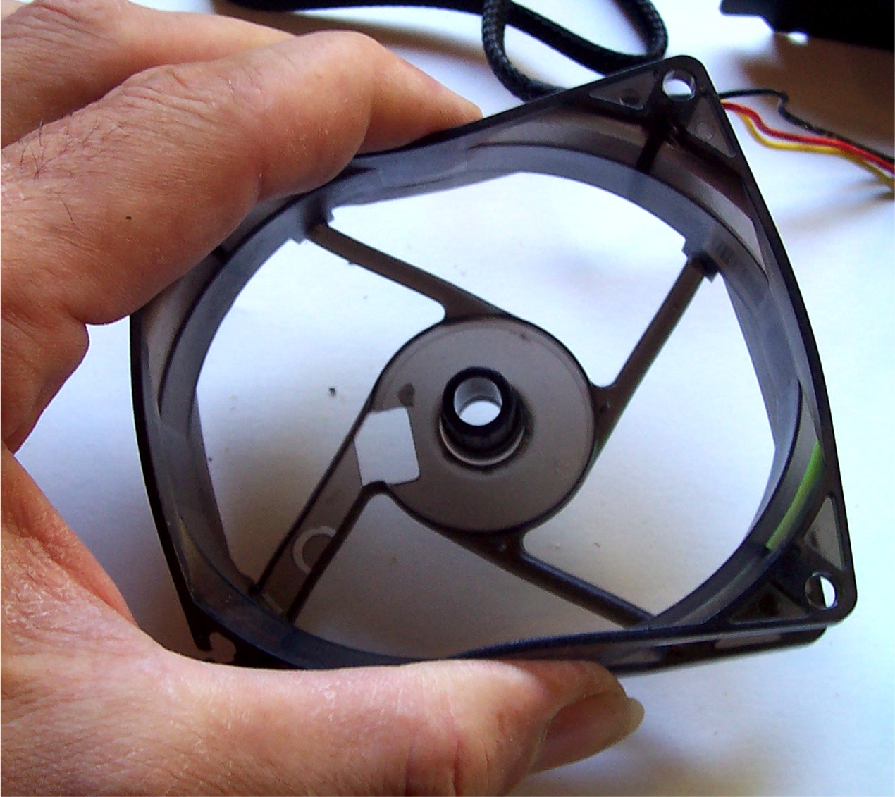

Come tutti sappiamo i suoni sono provocati da vibrazioni e le vibrazioni si espandono nell&rsquo;aria ampliati dalla stessa, in assenza di aria i suoni non si propagano per cui zero rumore (nello spazio niente rumori infatti :) ) <br/>
<br/>
Ne deduciamo che un movimento della stessa genera un suono/rumore. <br/>
<br/>
Da questo se ne trae che anche solo muovendo l&rsquo;aria, si generano suoni, per cui, una ventola che sposta aria genera suono/rumore, specie se ha ostacoli sul suo cammino o impatta su superfici poco dinamiche. <br/>
<br/>

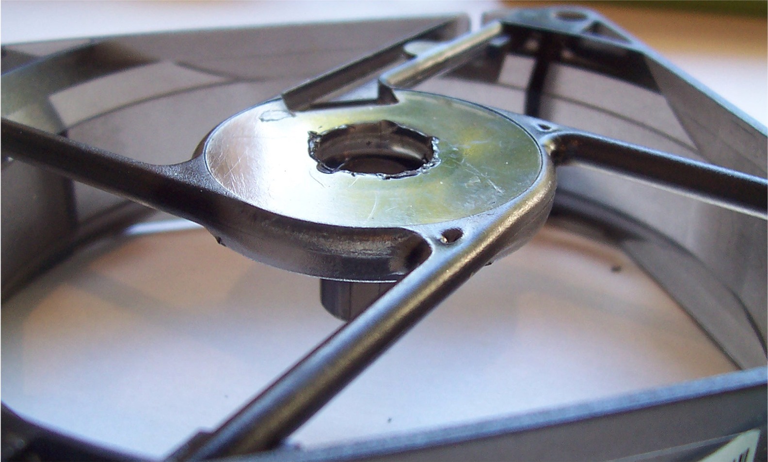

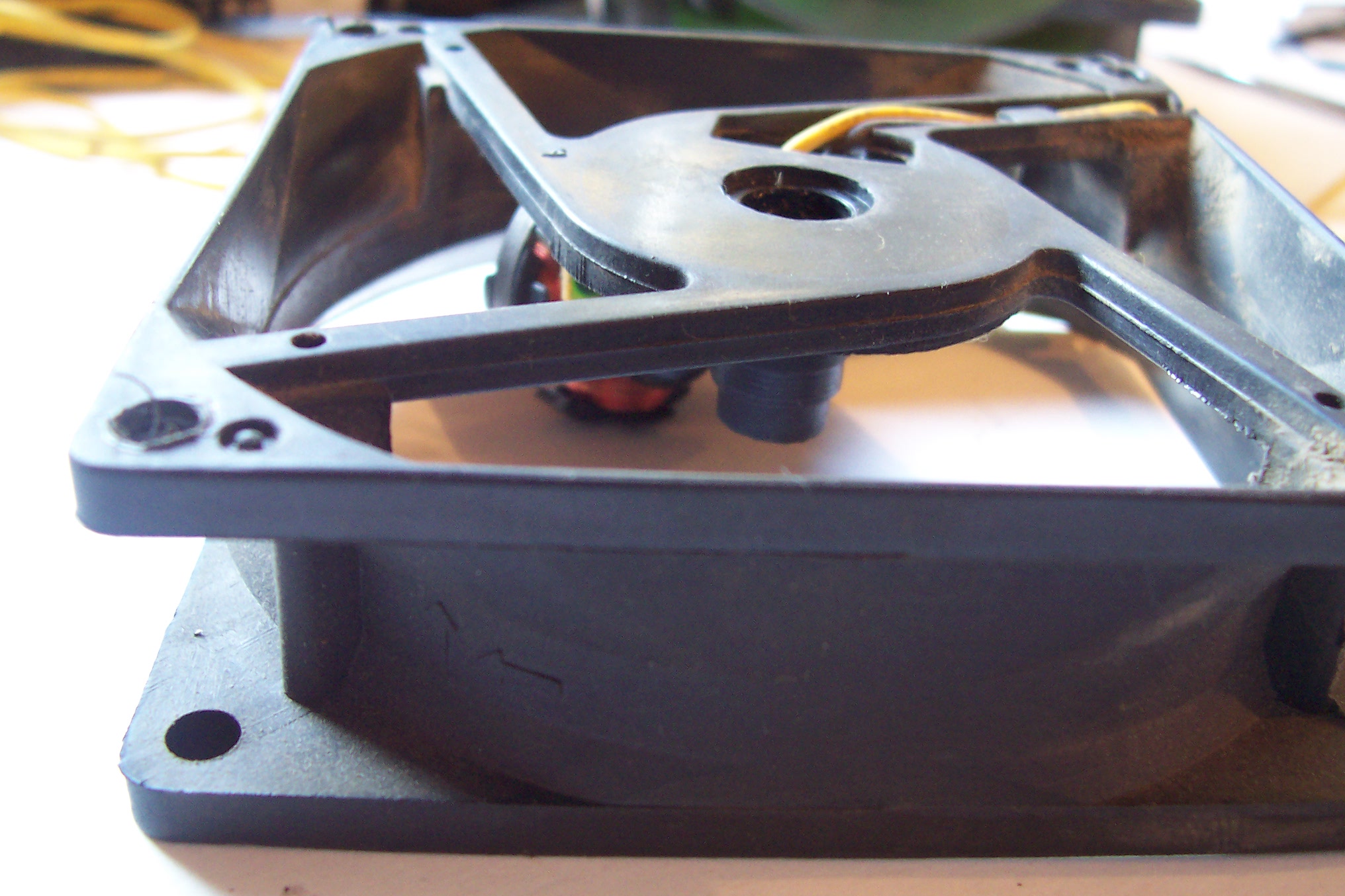

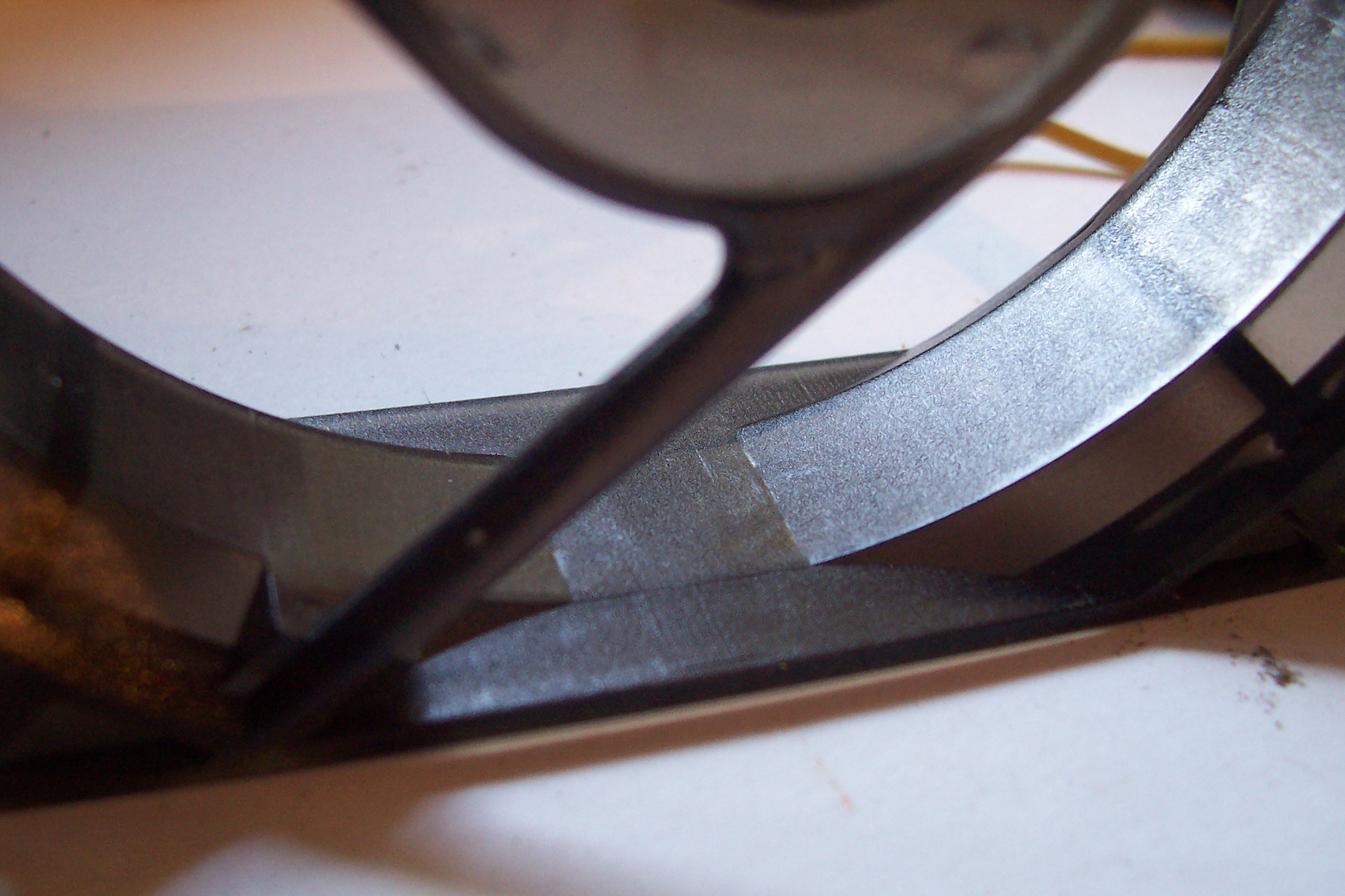

Come tanti di voi avranno notato e come in molti sappiamo le ventole, di solito, soffiano aria in una direzione ben precisa, ossia verso il posteriore della ventola, dove sono presenti gli agganci alla struttura del corpo rotativo... questo permette il passaggio dell&rsquo;aria verso il motore e il raffreddamento dello stesso.<br/>
<br/>
Ottimo l&rsquo;accorgimento usato, in queste due foto potete infatti vedere come, a differenza di altri, si siano preoccupati di rendere notevolmente aerodinamici i supporti del motore, riducendo cosi l&rsquo;impatto dell&rsquo;aria su queste superfici.<br/>
<br/>
Si puo' infatti notare che le alette di sostegno sono state arrotondate per permettere all&rsquo;aria di raggirarle riducendo l&rsquo;impatto e offrendo meno resistenza, oltre a limitarne la Turbolenza in uscita, permettendo quindi di produrre meno rumore...<br/>
<br/>
</span>
<div style="text-align: center;"><a target="_blank" href="http://www.hwtweakers.net/immagini/arti ... 043620.jpg" onclick="popupImmagine('http://www.hwtweakers.net/immagini/arti ... 043620.jpg', '1584', '953'); return false"><img alt="up_1190043620.jpg" src="http://www.hwtweakers.net/immagini/arti ... ></a></div>
<br/>
potete vedere la differenza in questa ventola Standard sezionata appositamente:
<div style="text-align: center;"><a target="_blank" href="http://www.hwtweakers.net/immagini/arti ... 043679.jpg" onclick="popupImmagine('http://www.hwtweakers.net/immagini/arti ... 043679.jpg', '2032', '1354'); return false"><img alt="up_1190043679.jpg" src="http://www.hwtweakers.net/immagini/arti ... ></a></div>
<br/>
<br/>

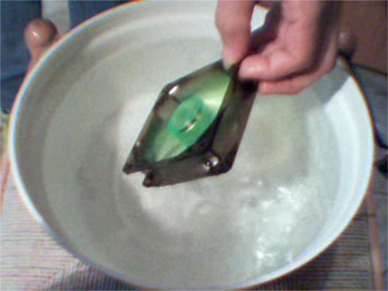

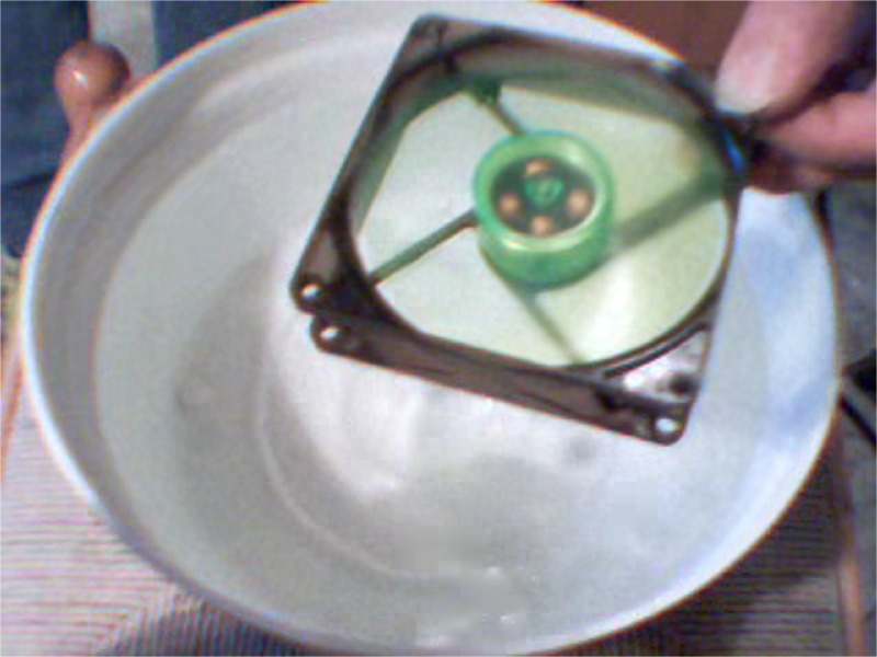

L&rsquo;utilizzo da parte loro di materiali di alta qualit&agrave; e non totalmente rigidi garantiscono una minima trasmissione del rumore al nostro case, evitando cosi l&rsquo;effetto "risonanza"S<br/>
Se poi si aggiunge l&rsquo;utilizzo dei gommini di fissaggio, a questo punto la conducibilit&agrave; del suono al case ed eventuale cassa armonica si riduce pressoch&eacute; a zero. <br/>
<br/>
In queste foto vedete come deformo, con la semplice pressione delle dita, la struttura portante della ventola... cosa che non mi &egrave; assolutamente riuscita con quella della ventola Standard...<br/>
Per cui definirei Ottimi i materiali Nanoxia: </span><br/>

<span style="font-style: italic;"><span style="font-weight: bold;"><br/>Altri accorgimenti aerodinamici</span></span> <br/>
Altri accorgimenti aerodinamici, li troviamo nella struttura principale che, sempre raffrontata con una standard, mostra come &egrave; stato agevolato il passaggio con riduzione dell&rsquo;accelerazione dinamica e conseguente Suono/rumore rispetto allo Standard...<br/>

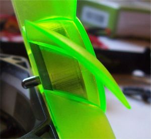

</span> L'elica della ventola risulta diversa dalle altre...... <br/>
particolare rispetto anche qui dell'aerodinamica con un profilo costruttivo del tipo concavo/convesso e particolare pulizia delle bordature, <br/>
Qui un particolare della pala, del suo profilo ma anche della gualit&agrave; del materiale di costruzione: <br/>

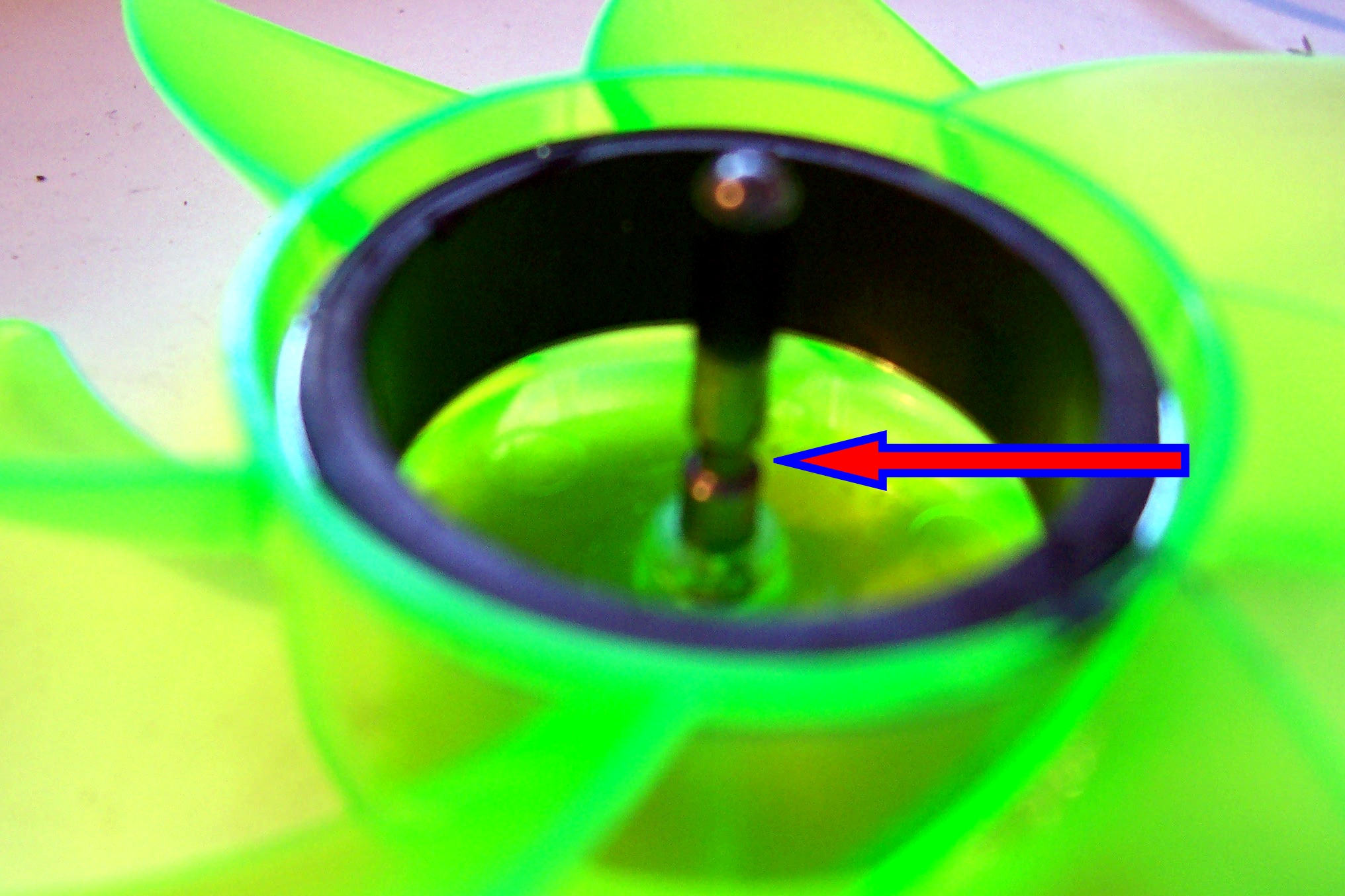

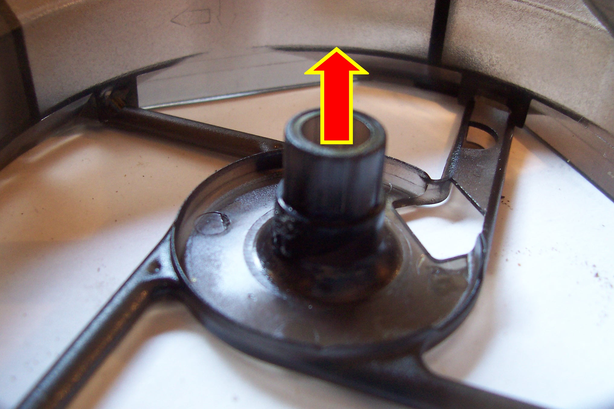

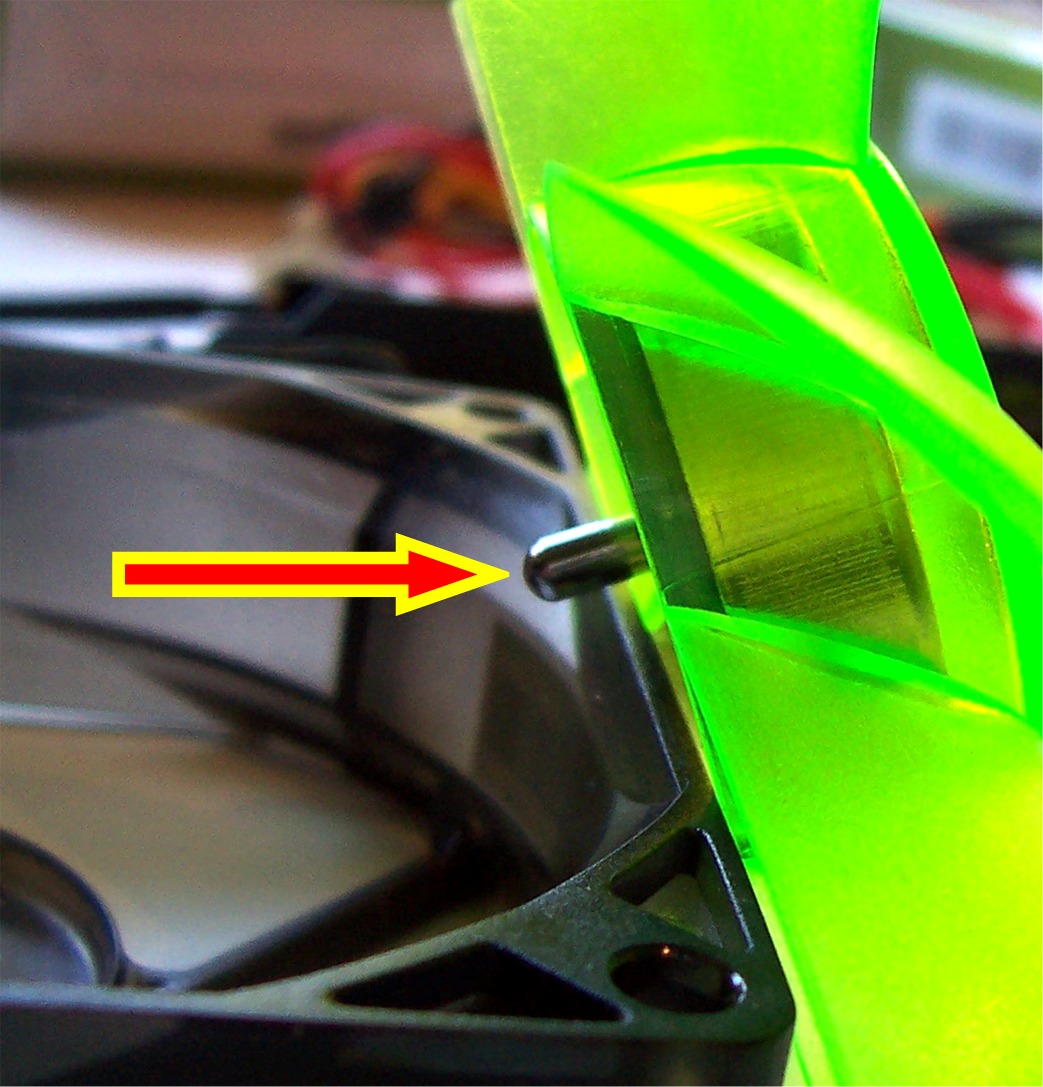

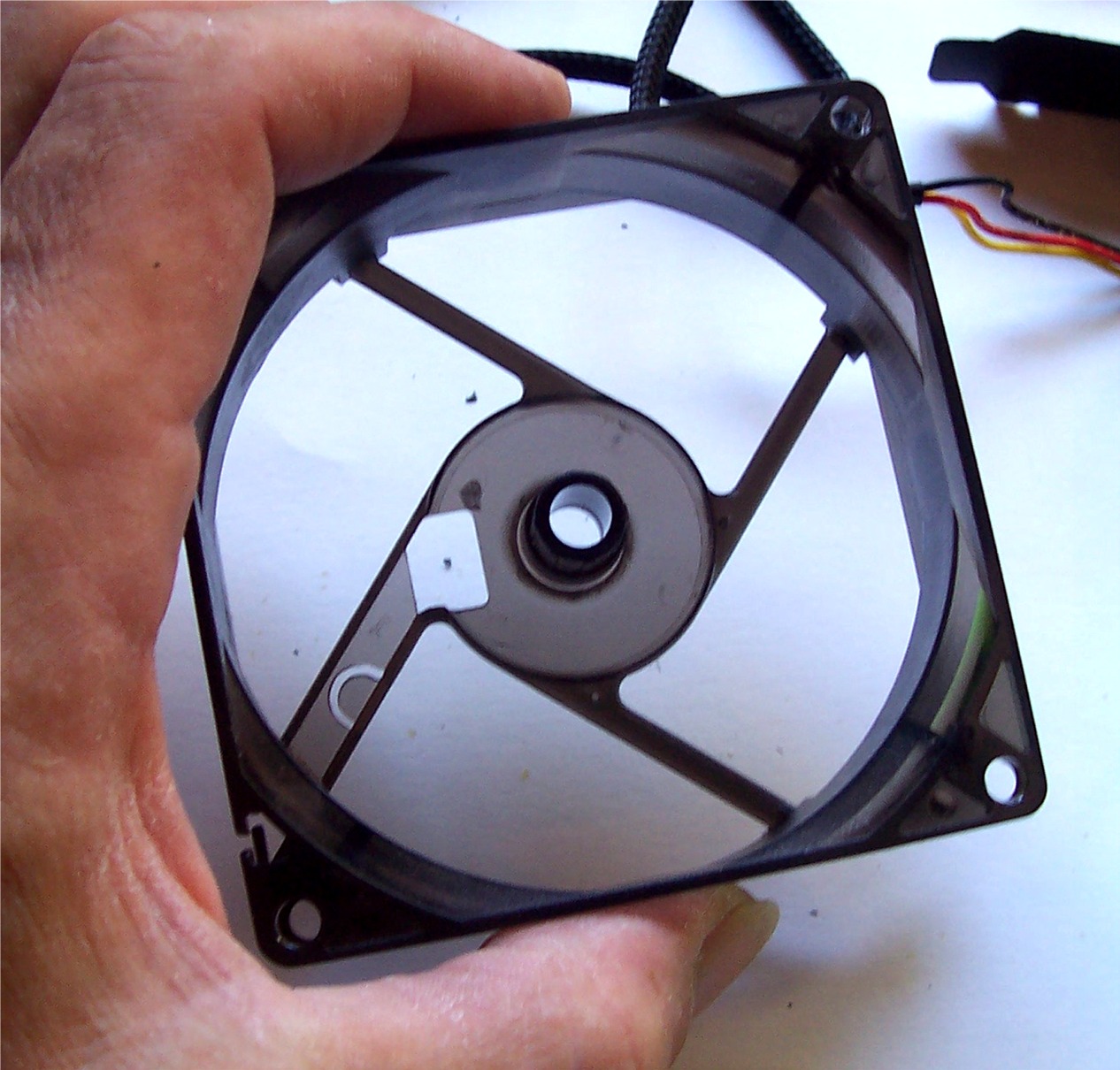

<span style="font-style: italic;"><span style="font-weight: bold;"><br/>Il perno</span></span> <br/>
Particolare il perno</span> dell'elica che non presenta l'incisione sull'asse per il bloccaggio posteriore:<br/>
</span>
<div style="text-align: center;"><a onclick="popupImmagine('http://www.hwtweakers.net/immagini/arti ... 044494.jpg', '2032', '1354'); return false" href="http://www.hwtweakers.net/immagini/arti ... 044494.jpg" target="_blank"><img src="http://www.hwtweakers.net/immagini/arti ... _thumb.jpg" alt="up_1190044494.jpg"/></a></div>
<br/>
<div style="text-align: center;"><a onclick="popupImmagine('http://www.hwtweakers.net/immagini/arti ... 044313.jpg', '1043', '1087'); return false" href="http://www.hwtweakers.net/immagini/arti ... 044313.jpg" target="_blank"><img src="http://www.hwtweakers.net/immagini/arti ... _thumb.jpg" alt="up_1190044313.jpg"/></a></div>
<br/>

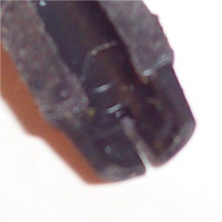

</span> Infatti il perno del'elica non oltrepassa la cassa posteriore della ventola ma viene bloccato da questo pezzo che abbiamo sezionato per voi:<br/>
<br/>
<div style="text-align: center;"><a onclick="popupImmagine('http://www.hwtweakers.net/immagini/arti ... 044351.jpg', '1029', '725'); return false" href="http://www.hwtweakers.net/immagini/arti ... 044351.jpg" target="_blank"><img src="http://www.hwtweakers.net/immagini/arti ... _thumb.jpg" alt="up_1190044351.jpg"/></a></div>
<br/>

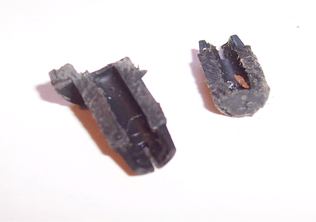

</span> Questo &egrave; inserito dal posteriore della struttura ed esce dal davanti:<br/>
<br/>
<div style="text-align: center;"><a onclick="popupImmagine('http://www.hwtweakers.net/immagini/arti ... 044385.jpg', '1584', '953'); return false" href="http://www.hwtweakers.net/immagini/arti ... 044385.jpg" target="_blank"><img src="http://www.hwtweakers.net/immagini/arti ... _thumb.jpg" alt="up_1190044385.jpg"/></a></div>
<br/>
<div style="text-align: center;"><a onclick="popupImmagine('http://www.hwtweakers.net/immagini/arti ... 044416.jpg', '2032', '1354'); return false" href="http://www.hwtweakers.net/immagini/arti ... 044416.jpg" target="_blank"><img src="http://www.hwtweakers.net/immagini/arti ... _thumb.jpg" alt="up_1190044416.jpg"/></a></div>
<br/>
</span> il pezzo poi va a bloccare la ventola in questo punto, al momento del suo inserimento, Rendendone anche di estrema facilita lo smontaggio in qualsiasi caso...<br/>
<div style="text-align: center;"><a onclick="popupImmagine('http://www.hwtweakers.net/immagini/arti ... 044525.jpg', '2032', '1354'); return false" href="http://www.hwtweakers.net/immagini/arti ... 044525.jpg" target="_blank"><img src="http://www.hwtweakers.net/immagini/arti ... _thumb.jpg" alt="up_1190044525.jpg"/></a></div>
<br/>
<div style="text-align: center;"><a onclick="popupImmagine('http://www.hwtweakers.net/immagini/arti ... 044667.jpg', '312', '312'); return false" href="http://www.hwtweakers.net/immagini/arti ... 044667.jpg" target="_blank"><img src="http://www.hwtweakers.net/immagini/arti ... _thumb.jpg" alt="up_1190044667.jpg"/></a></div>
<br/>
</span><br/>

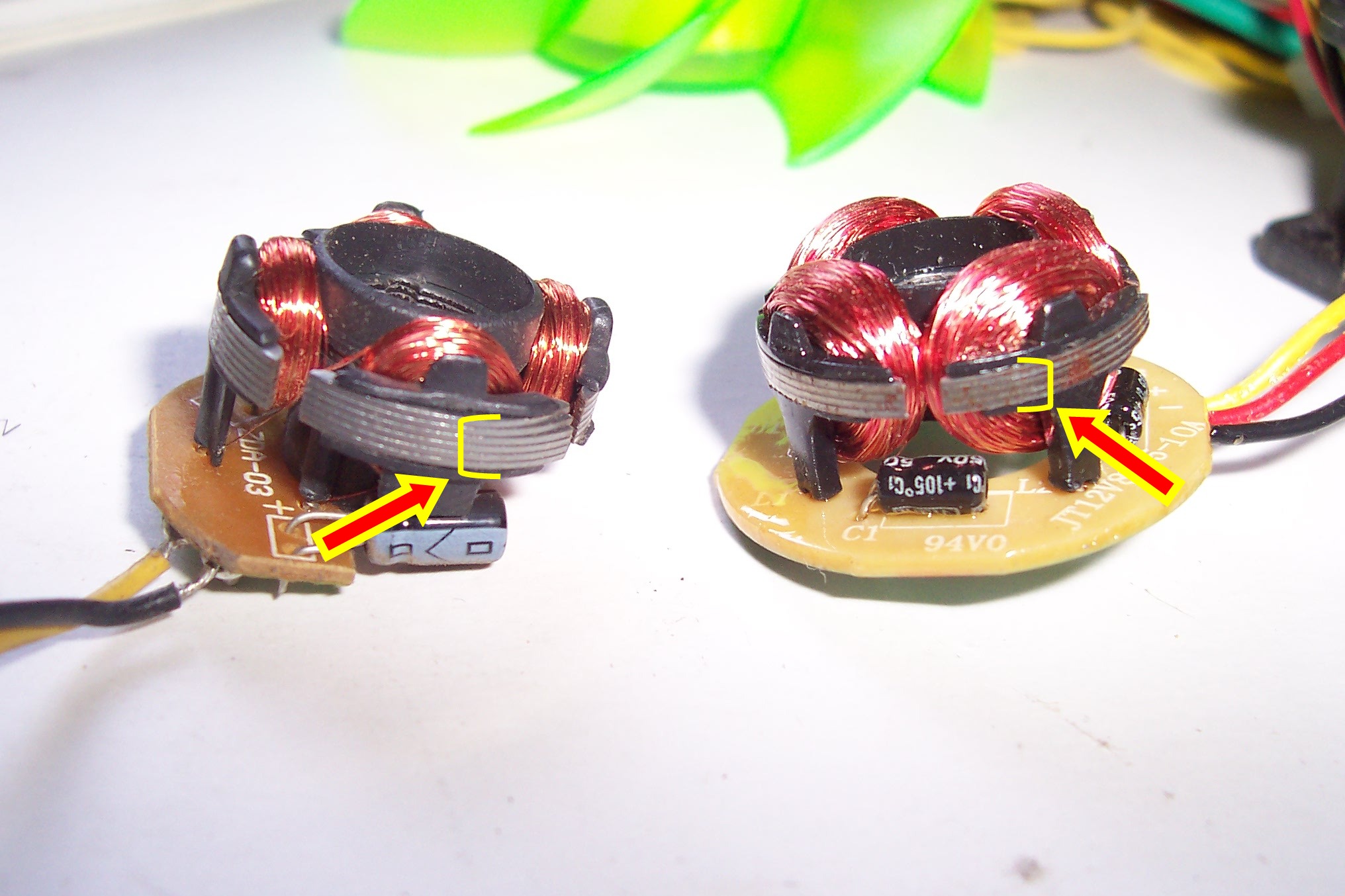

Questo fa si, se ho ben capito, di far girare l'asse dell'elica e il magnete in essa in un campo il quale la sospende, eliminando cosi completamente l'attrito meccanico...</span><br/>
<br/>
<br/>
Anche la parte elettronica risulta usufruire di questo accorgimento.<br/>
Sono sono state ridotte le superfici di attrito sul punto in cui si crea la spinta tra magnete nell'elica e il resto dell'elettronica (Vedi Frecce), come ci aspettavamo anche qui materiali di alta qualit&agrave;rispetto allo standard... come si pu&ograve; notare dagli Avvolgimenti e dal resto</span>:<br/>
<br/>
<div style="text-align: center;"><a onclick="popupImmagine('http://www.hwtweakers.net/immagini/arti ... 044933.jpg', '2032', '1354'); return false" href="http://www.hwtweakers.net/immagini/arti ... 044933.jpg" target="_blank"><img src="http://www.hwtweakers.net/immagini/arti ... _thumb.jpg" alt="up_1190044933.jpg"/></a></div>

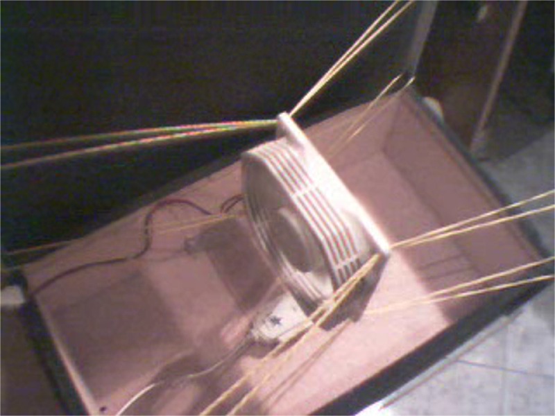

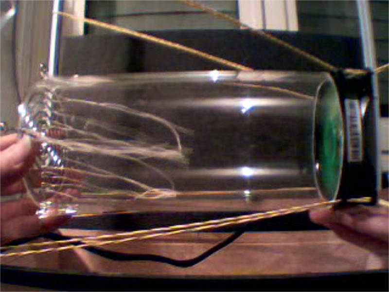

<span style="font-style: italic;"><span style="font-weight: bold;"><br/>Test Vibrazioni</span></span> <br/>
<br/>

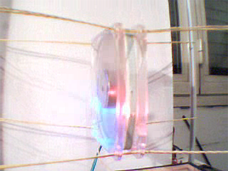

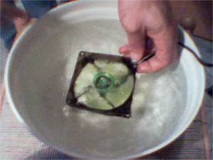

Le ventole Nanoxia, a quanto ne dice la casa costruttrice, vengono testate singolarmente in modo da poter garantire il massimo funzionamento . <br/>
Infatti sulla confezione abbiamo una coccarda con garanzia di ben 10anni (circa 17 anni di lavoro continuo) <br/>
<br/>

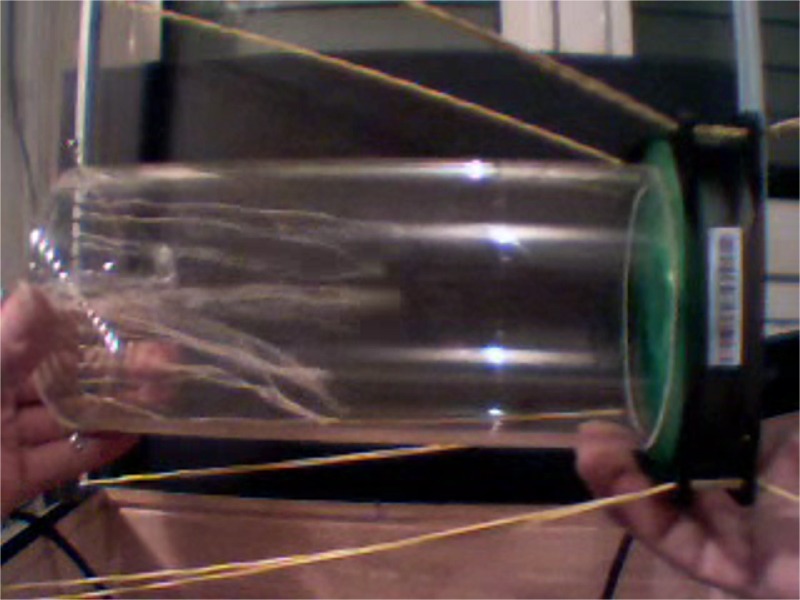

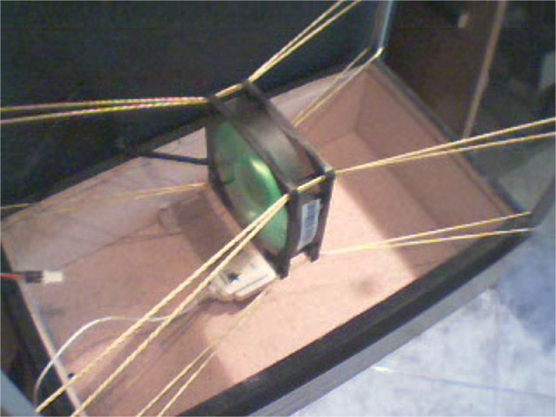

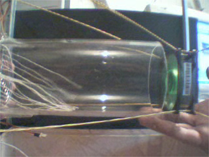

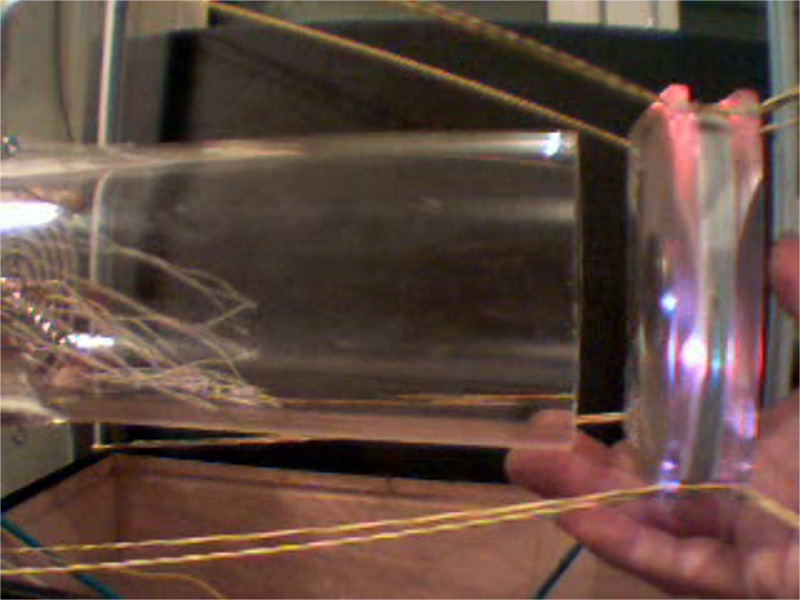

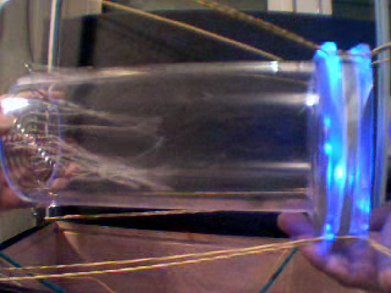

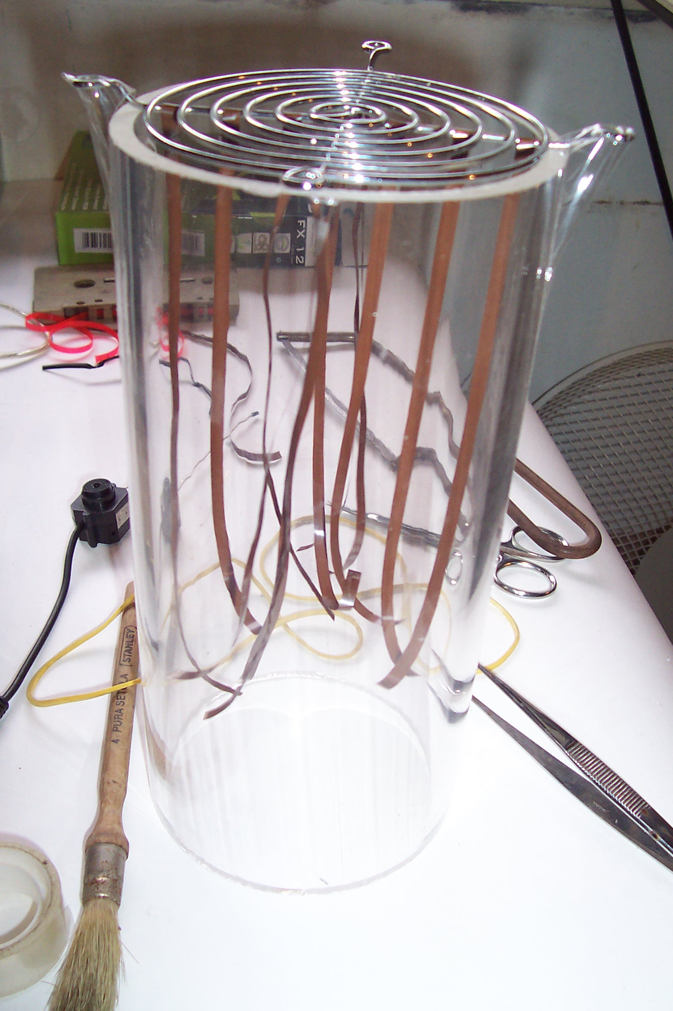

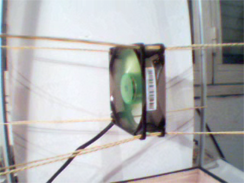

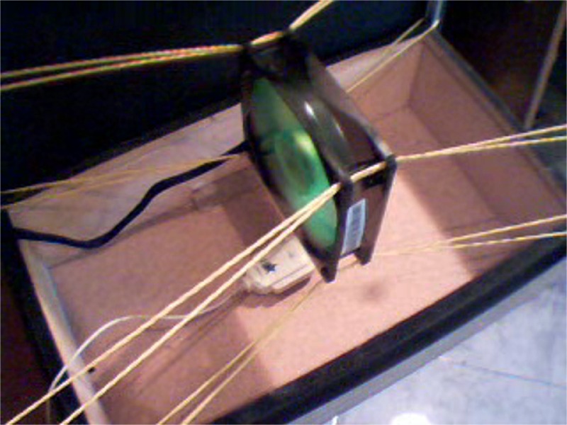

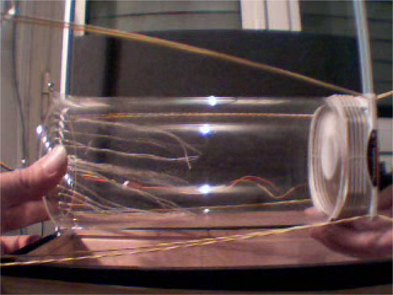

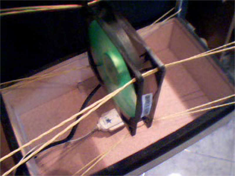

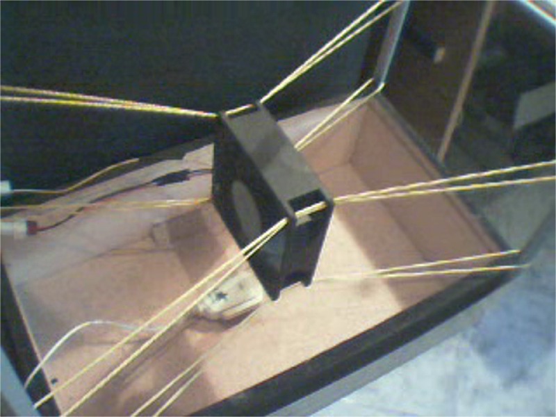

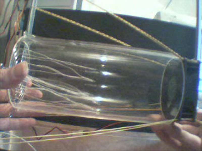

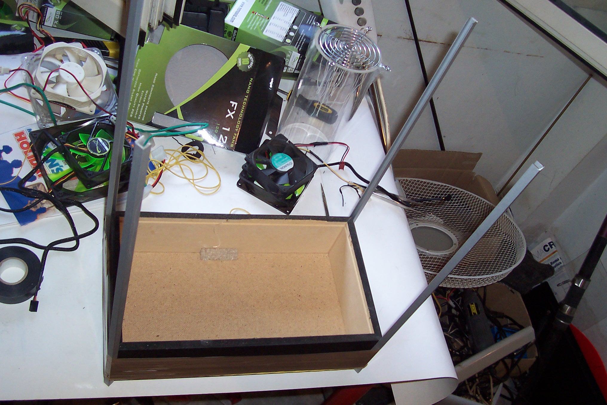

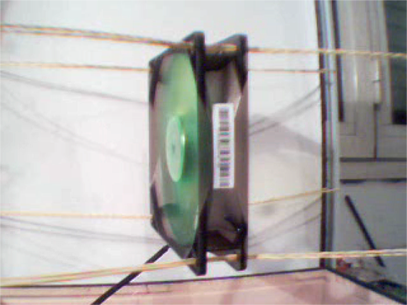

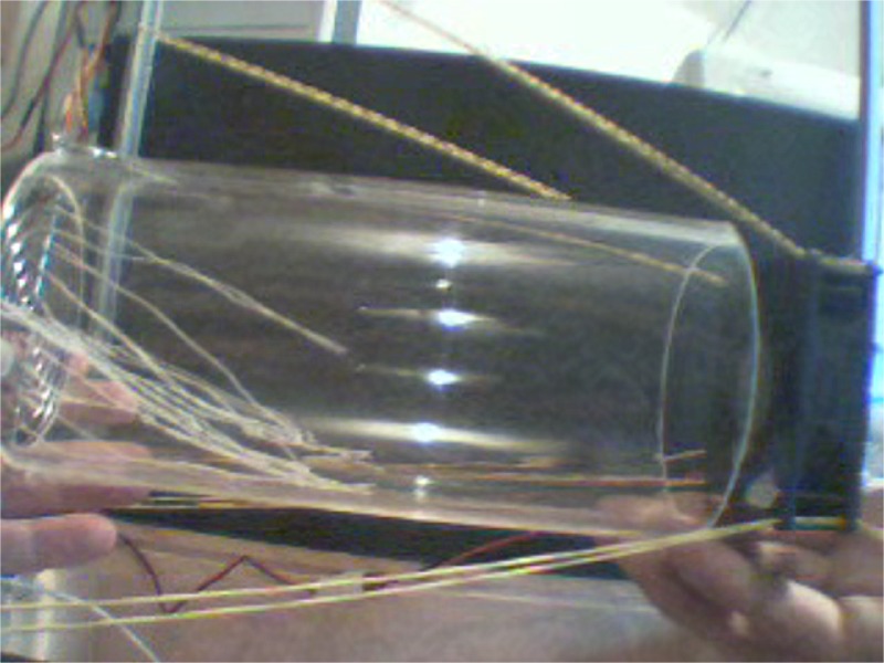

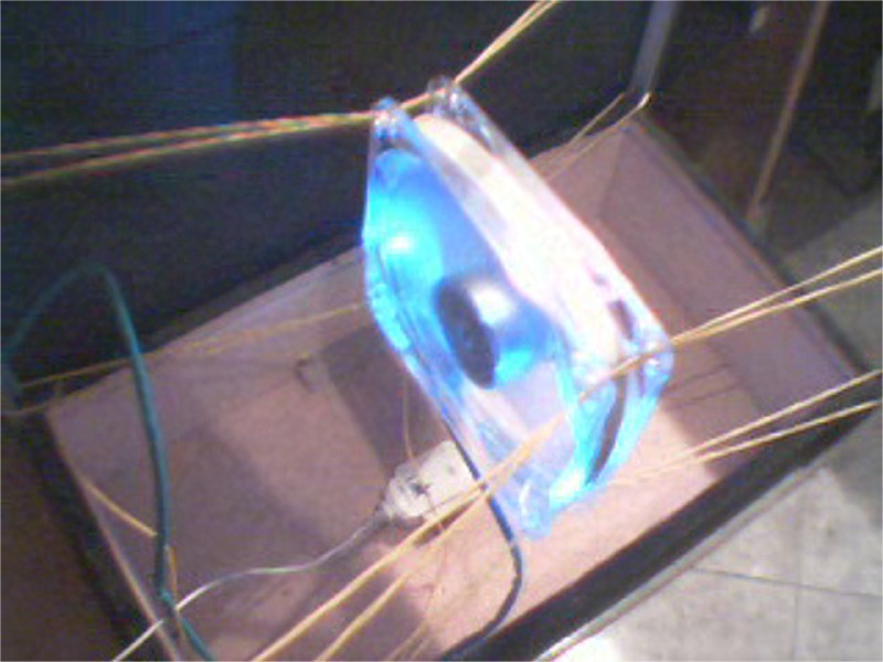

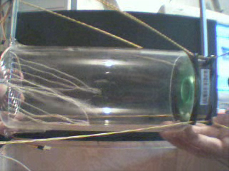

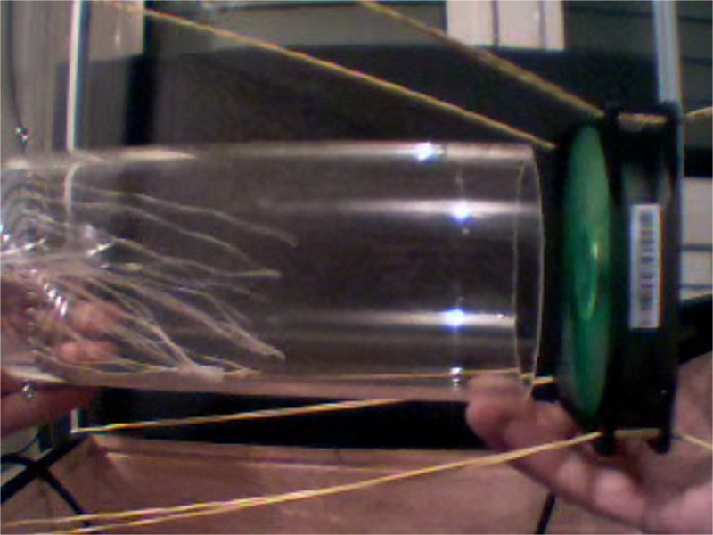

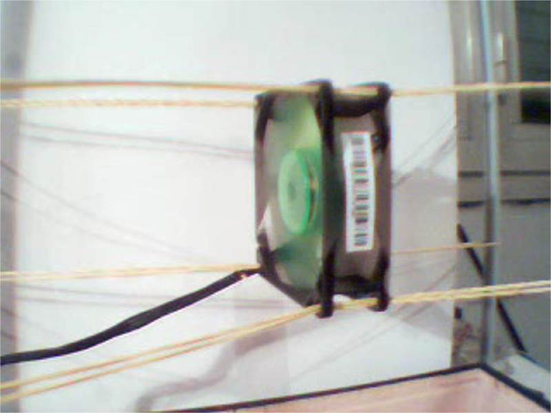

Dopo aver costruito un rudimentale telaio cosi' composto:<br/>
<div style="text-align: center;"><a target="_blank" href="http://www.hwtweakers.net/immagini/arti ... 045108.jpg" onclick="popupImmagine('http://www.hwtweakers.net/immagini/arti ... 045108.jpg', '2032', '1354'); return false"><img alt="up_1190045108.jpg" src="http://www.hwtweakers.net/immagini/arti ... ></a></div>
<br/>
<br/>
Cassa di base ricavata da un ex cassa acustica di uno stereo di casa (scelta per la risonanza) con attaccati ai 4 lati, tramite nastro da imballaggio, del stecche in alluminio.</span><br/>
<br/>
Abbiamo fissato le ventole con degli elastici in tiro, se la ventola non gira in asse perfetta, o fosse sbilanciata, questa trasmetter&agrave; la sua instabilit&agrave; agli elastici, con conseguente vibrazione e movimento della stessa. <br/>
Abbiamo preso delle ventole che avevamo a disposizione anch&rsquo;esse di buona qualit&agrave; a parer mio, non essendo questa un comparazione ma una semplice valutazione, ci tengo a ricordare che la scelta delle ventole oltre Nanoxia &egrave; puramente CASUALE!! <br/>
<br/>
Dalle foto non si vede molto, sicuramente meglio il video che troverete linkato nelle prossime pagine...<br/>
<br/>
Ma, gi&agrave; da queste, si capisce che prova abbiamo fatto...<br/>
Prova che ci ha resi molto soddisfatti di questo prodotto che, a confronto di altri gi&agrave; affermati sul mercato, si difende egregiamente.<br/>

Qui vedete anche una ThermalTake anche questa da 120mm 2200Rpm come la Nanoxia, le differenze dichiarate circa portata e durata sono un leggero volume di aria in piu' dichiarato sulla confezione da Nanoxia e 30.000ore di lavoro dichiarate Thermal rispetto alle 150.000ore Nanoxia...<br/>
<br/>
</span>
<div style="text-align: center;"><a onclick="popupImmagine('http://www.hwtweakers.net/immagini/arti ... 045620.png', '800', '600'); return false" href="../../immagini/articoli/0709/up_1190045620.png" target="_blank"><img src="../../immagini/articoli/0709/up_1190045620_thumb.jpg" alt="up_1190045620.png"/></a></div>
</span><br/>

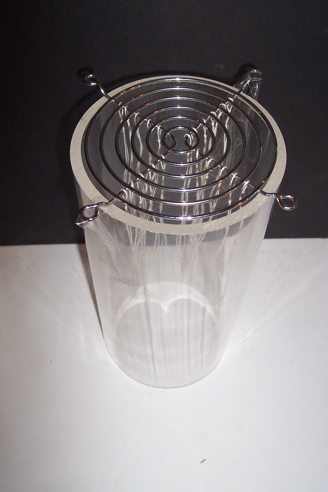

<span style="font-style: italic;"><span style="font-weight: bold;"><br/>Test Movimento dell'aria</span></span> <br/>
<br/>

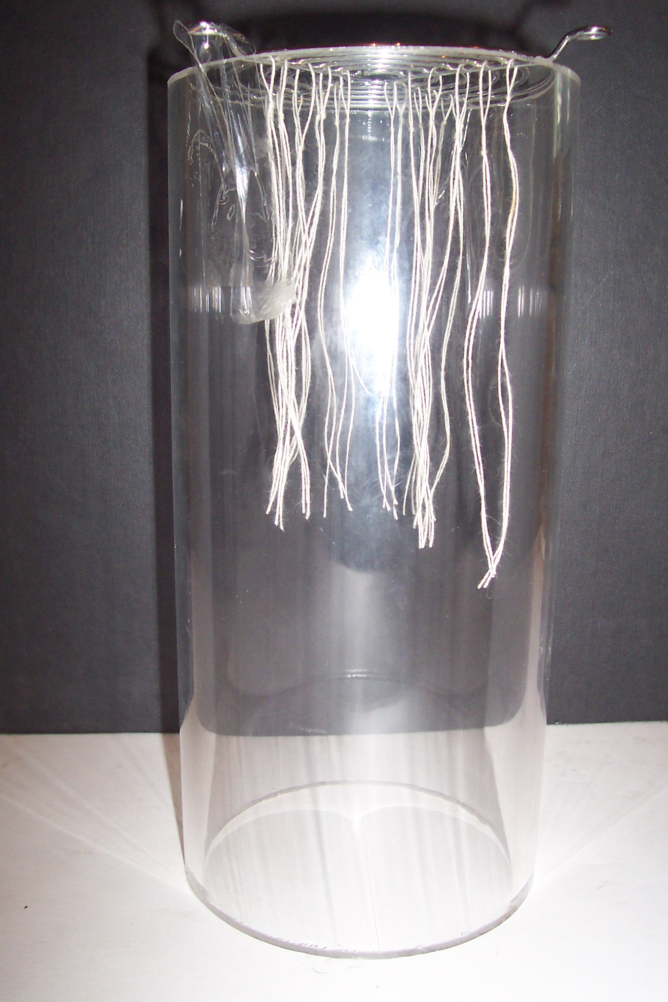

Usando materiali a nostra disposizione ci siamo costruiti una specie di tunnel del vento costituito da un tubo in Plexiglass da 100mm esterno 90mm interno, una griglia comune per ventole da 90mm e dello scotch.... <br/>
<br/>
Il nostro tunnel: <br/>
agli inizi abbiamo provato del nastro da audio cassetta...<br/>
<br/>
<div style="text-align: center;"><a onclick="popupImmagine('http://www.hwtweakers.net/immagini/arti ... 045783.jpg', '1354', '2032'); return false" href="http://www.hwtweakers.net/immagini/arti ... 045783.jpg" target="_blank"><img src="http://www.hwtweakers.net/immagini/arti ... _thumb.jpg" alt="up_1190045783.jpg"/></a></div>
<br/>
<br/>
<br/>
ma risultava troppo turbolento....</span> </span><br/>
Allora dopo varie prove <br/>
si &egrave; scelto del comune filo di cotone...</span> <br/>
<br/>
<div style="text-align: center;"><a onclick="popupImmagine('http://www.hwtweakers.net/immagini/arti ... 045844.jpg', '1354', '2032'); return false" href="http://www.hwtweakers.net/immagini/arti ... 045844.jpg" target="_blank"><img src="http://www.hwtweakers.net/immagini/arti ... _thumb.jpg" alt="up_1190045844.jpg"/> </span></span></a>
<div style="text-align: center;"><a onclick="popupImmagine('http://www.hwtweakers.net/immagini/arti ... 045844.jpg', '1354', '2032'); return false" href="http://www.hwtweakers.net/immagini/arti ... 045844.jpg" target="_blank"><br/>
</a><a onclick="popupImmagine('http://www.hwtweakers.net/immagini/arti ... 045911.jpg', '1354', '2032'); return false" href="../../immagini/articoli/0709/up_1190045911.jpg" target="_blank"><img src="../../immagini/articoli/0709/up_1190045911_thumb.jpg" alt="up_1190045911.jpg"/></a></div>
</div>
<br/>
</span> ALCUNI SHOT: <br/>
</span>in alcuni casi abbiamo distanziato il Tunnel, riscontrando un buon rapporto di aspirazione anche a distanza..</span>.<br/>
<br/>
<div style="text-align: center;"><a onclick="popupImmagine('http://www.hwtweakers.net/immagini/arti ... 045982.jpg', '800', '600'); return false" href="http://www.hwtweakers.net/immagini/arti ... 045982.jpg" target="_blank"><img src="http://www.hwtweakers.net/immagini/arti ... _thumb.jpg" alt="up_1190045982.jpg"/></a></div>
<br/>
<div style="text-align: center;"><a onclick="popupImmagine('http://www.hwtweakers.net/immagini/arti ... 046012.jpg', '800', '600'); return false" href="http://www.hwtweakers.net/immagini/arti ... 046012.jpg" target="_blank"><img src="http://www.hwtweakers.net/immagini/arti ... _thumb.jpg" alt="up_1190046012.jpg"/></a></div>
<br/>
<div style="text-align: center;"><a onclick="popupImmagine('http://www.hwtweakers.net/immagini/arti ... 046031.jpg', '800', '600'); return false" href="http://www.hwtweakers.net/immagini/arti ... 046031.jpg" target="_blank"><img src="http://www.hwtweakers.net/immagini/arti ... _thumb.jpg" alt="up_1190046031.jpg"/></a></div>
<br/>
<div style="text-align: center;"><a onclick="popupImmagine('http://www.hwtweakers.net/immagini/arti ... 046062.jpg', '800', '600'); return false" href="http://www.hwtweakers.net/immagini/arti ... 046062.jpg" target="_blank"><img src="http://www.hwtweakers.net/immagini/arti ... _thumb.jpg" alt="up_1190046062.jpg"/></a></div>
<br/>
<div style="text-align: center;"><a onclick="popupImmagine('http://www.hwtweakers.net/immagini/arti ... 046080.jpg', '800', '600'); return false" href="http://www.hwtweakers.net/immagini/arti ... 046080.jpg" target="_blank"><img src="http://www.hwtweakers.net/immagini/arti ... _thumb.jpg" alt="up_1190046080.jpg"/></a></div>
<br/>

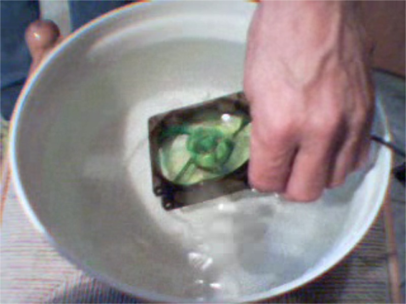

<span style="font-style: italic;"><span style="font-weight: bold;"><br/>Funzionamento Immerse in acqua</span></span> <br/>
<br/>
Sulla scatola &egrave; riportata la scritta Water Proofed, ossia resistente all'acqua... e se andate sul sito della casa produttrice <a href="http://www.nanoxia.com" target="_blank">www.nanoxia.com</a> troverete scritto che queste ventole possono funzionare anche sotto l'acqua... direi che non ci resta che provarlo all'atto pratico ... :D<br/>
<br/>
Prendo per questo la FX09-2000, una bacinella colma d'acqua di rubinetto... e speriamo che non salti tutto in aria ............. :D<br/>
<br/>
<div style="text-align: center;"><a onclick="popupImmagine('http://www.hwtweakers.net/immagini/arti ... 046755.jpg', '800', '600'); return false" href="http://www.hwtweakers.net/immagini/arti ... 046755.jpg" target="_blank"><img src="http://www.hwtweakers.net/immagini/arti ... _thumb.jpg" alt="up_1190046755.jpg"/></a></div>
<br/>
<div style="text-align: center;"><a onclick="popupImmagine('http://www.hwtweakers.net/immagini/arti ... 046769.jpg', '800', '600'); return false" href="http://www.hwtweakers.net/immagini/arti ... 046769.jpg" target="_blank"><img src="http://www.hwtweakers.net/immagini/arti ... _thumb.jpg" alt="up_1190046769.jpg"/></a></div>
<br/>
<div style="text-align: center;"><a onclick="popupImmagine('http://www.hwtweakers.net/immagini/arti ... 046785.jpg', '800', '600'); return false" href="http://www.hwtweakers.net/immagini/arti ... 046785.jpg" target="_blank"><img src="http://www.hwtweakers.net/immagini/arti ... _thumb.jpg" alt="up_1190046785.jpg"/></a></div>
<br/>
<div style="text-align: center;"><a onclick="popupImmagine('http://www.hwtweakers.net/immagini/arti ... 046802.jpg', '800', '600'); return false" href="http://www.hwtweakers.net/immagini/arti ... 046802.jpg" target="_blank"><img src="http://www.hwtweakers.net/immagini/arti ... _thumb.jpg" alt="up_1190046802.jpg"/></a></div>
<br/>
<div style="text-align: center;"><a onclick="popupImmagine('http://www.hwtweakers.net/immagini/arti ... 046815.jpg', '800', '600'); return false" href="http://www.hwtweakers.net/immagini/arti ... 046815.jpg" target="_blank"><img src="http://www.hwtweakers.net/immagini/arti ... _thumb.jpg" alt="up_1190046815.jpg"/></a></div>
<br/>
</span>Non Volevo crederci nel vedere le ventole immerse in acqua........... Ma Nanoxia dice il vero ...... come potete vedere le ventole funzionano anche sotto l'acqua.......Non ho Parole davvero!!!<br/>
<br/>
Vedo gi&agrave; molti appassionati di WaterCooling proggettare il loro Radiatore a Evaporazione da unire a queste ventole !!<br/>
