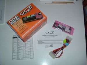

All'interno della confezione troviamo
- il Booster in oggetto
- un cavo di altimentazione atx a 20pin da collegare tra alimentatore e scheda madre
- un foglio con le basilari istruzioni e le informazioni per affrontare i problemi più comuni
- un foglio con una tabella contente la lista di compatibilità con le schede madri

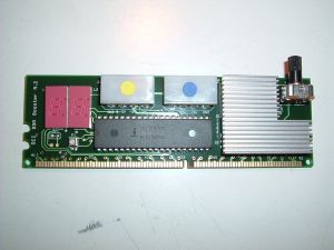

Descrizione del booster

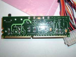

Il booster si presenta come un banco di ram ddr a 184pin
Le parti principali del booster che interessano all'utente sono:
Potenziometro
Il potenziometro viene usato per variare la tensione applicata sulle ram, va ruotato in senso antiorario per aumentare il voltaggio
Display
Sul questo display apparirà la tensione rilevata dal booster che risulta essere attualmente applicata sulle ram
Trimmer taratura display
Questo trimmer va usato per allineare i dati visualizzati sul display con i dati reali rilevati tramite tester.
Generalmente non necessità alcun settaggio... ma in alcuni casi (magari dopo un lungo trasporto) può essere necessaria una nuova taratura.

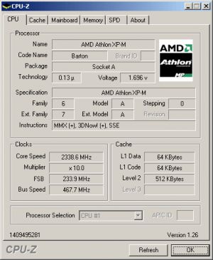

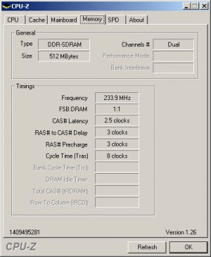

Il sistema è stato usato per due settimane a 234x10 con le impostazioni sotto descritte facendolo lavorare per una media di 9 / 10ore al giorno al 100% (folding@home sempre attivo)
I timings delle ram sono stati settati a cas2.5 - 3 - 3 - 8 (con queste ram e questo bios il tras a 8 è quello che da più banda passante)
Dal bios la tensione sulle ram è stata impostata a 2.6v e poi aumentata con tramite il potenziometro del booster fino ad arrivare ai 3volt necessari per dare l'assoluta stabilità nella situazione sopra descritta.

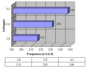

Abbiamo poi provato 2 banchi di BH5 al posto delle twinmos per scoprire qual'era il limite di piena stabilità della mobo ad alti fsb...
Il sistema si è dimostrato pienamente stabile fino a 246mhz con timings 2-2-2-5
Rispetto ai 230mhz raggiungibili con i 2.9v che da la scheda madre di default siamo riusciti ad arrivare a 246mhz semplicemente alzando il voltaggio fino a 3.2v (abbiamo provato ad alzare fino a 3.4v ma la scheda madre oltre i 246 a 2-2-2-5 non ci andava :D)

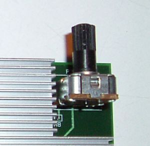

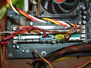

Per il montaggio corretto su tale mobo abbiamo dovuto modificare il booster al fine di staccarne il potenziometro e renderlo volante (modifica visibile nella foto sottostante)
Altrimenti sarebbe entrato in contatto con i banchi ram posizionati appena sotto (sulla scheda madre in questione le ram possono essere usate solo sui primi due slot, gli altri due non sembrano funzionare a frequenze "fuori standard")
Da questa immagine si può vedere che lo spazio disponibile è davvero poco

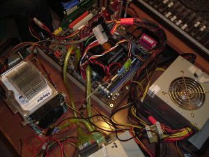

Questa la visione complessiva del sistema :D

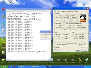

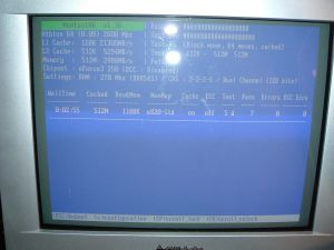

La frequenza a cui abbiamo portato questo sistema con timings 2-2-2-5 è stata di 260mzh (2600mhz sulla cpu a 325*8) erroneamente rilevati da memtest come 270mhz :D
per raggiungere tale frequenza è bastato ruotare leggermente il ddr booster fino a misurare 3.2v sul vddr :D frequenza che le stesse memorie su sistema a 32bit raggiungevano con molta fatica solo su alcune schedemadri e sopratutto con 3.3/3.4 volt notiamo infatti come la corretta e pulita alimentazione fornita dal ddr booster sia ottimale per spingere fuori specifica le nostre DDR.
Con questa configurazione si è riusciti ad ottenere un discreto 32secondi sul test superPI da 1mb su sistema day use e non ottimizzato.

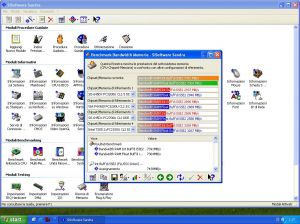

Sul test della banda passante di Sandra 2005 si è riusciti a passare i 7300mb/s
