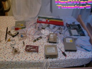

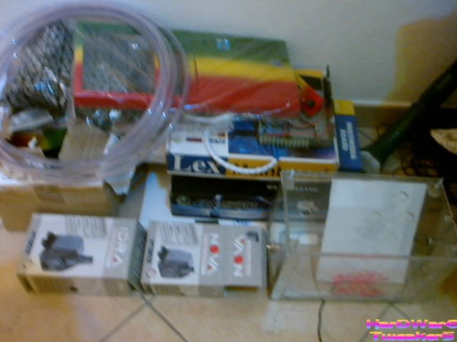

<p><a href="http://www.hwtweakers.net/immagini/rootkill/ow1b.jpg" target="_blank"><img src="http://www.hwtweakers.net/immagini/rootkill/ow1.jpg" alt=""/></a></p>
<p><u>Una panoramica di ci&ograve; che compone una parte del laboratorio di <strong><em>pietro</em></strong>!</u></p>

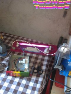

<p>Quest'articolo nasce dall'esigenza di integrare, nei suoi particolari,&nbsp;il report sul modding di <strong><em>Pietro</em></strong>: nello specifico, ci occuperemo di dare uno sguardo pi&ugrave; approfondito al <em>"Control Panel" </em>frontale e di chiarificare alcuni aspetti del watercooling [soprattutto in ambito prestazionale].</p>

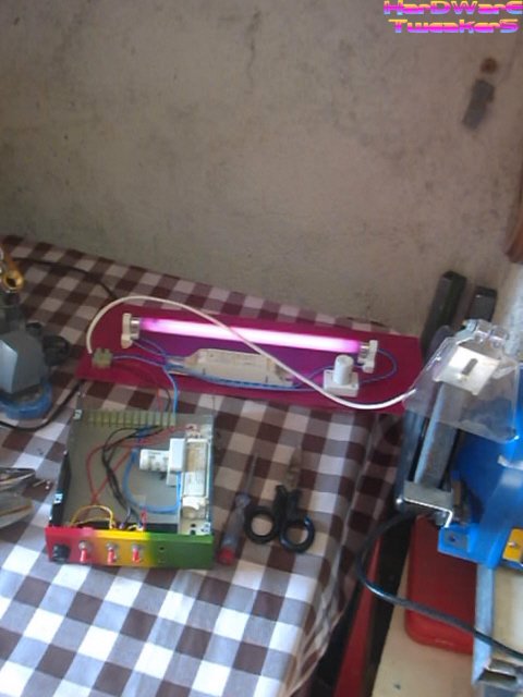

<p>Il Control Panel viene dalla necessit&agrave; di regolare l'accensione dei neon interni. &Egrave; stato ricavato da un 'rack' per CD-Rom e comprende tre switch [due riservati all'accensione/spegnimento dell'illuminazione interna e uno opzionale], un porta-fusibile e un termometro digitale <em>"Compunurse"</em> per lo screening della temperatura nel cabinet in tempo reale.</p>

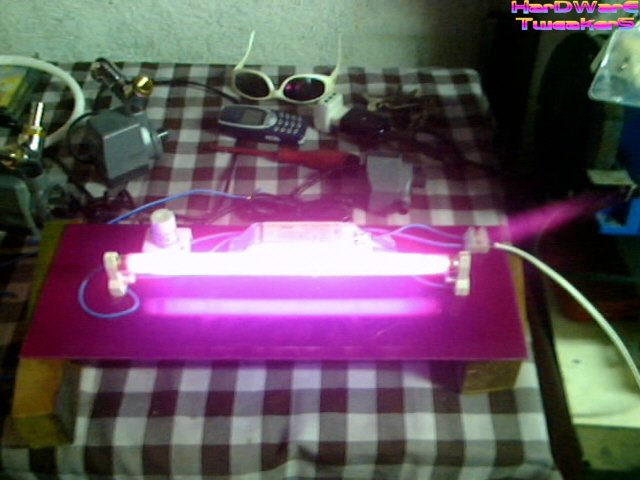

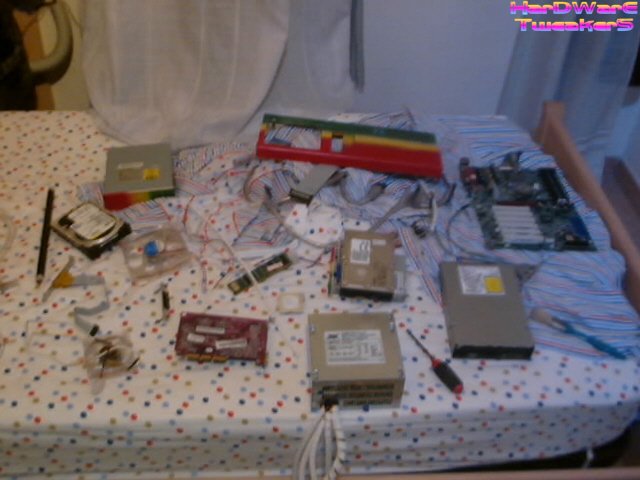

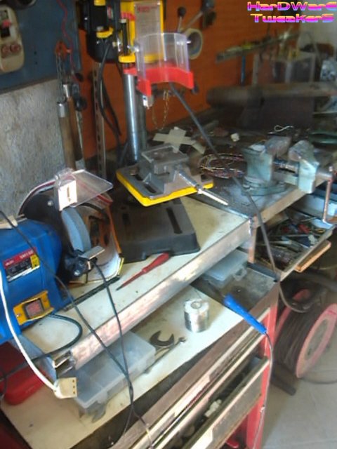

<p><a href="http://www.hwtweakers.net/immagini/rootkill/ow2b.jpg" target="_blank"><img src="http://www.hwtweakers.net/immagini/rootkill/ow2.jpg" alt=""/></a></p>
<p><u>Ecco una prima fase della lavorazione</u></p>

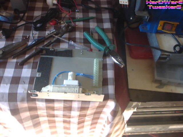

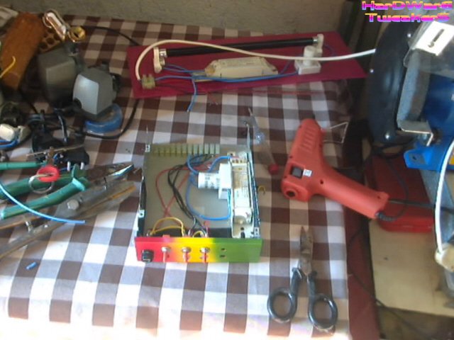

<p><em><<La realizzazione del pannello di controllo &egrave; facile-facile!<br/>
Ho preso un vecchio lettore&nbsp;trafugato a scuola, l&rsquo;ho smontato e ho usato la 'carcassa' come alloggio&nbsp;per il mio Control Panel! Ho fissato i componenti del neon con del silicone a caldo e poi ho fatto i collegamenti attraverso un 'mammuth' fissato sulla parte posteriore! Il pannello anteriore &egrave; stato ricavato dai tappi&nbsp;per gli slot CD-Rom: l&rsquo;ho forato a misura e ho inserito un porta-fusibile con fusibile da 2A, nr3 microinterruttori e nr3 led direttamente a 220v, poi ho fatto l&rsquo;incasso&nbsp;per il termometro compunurse&nbsp;per il controllo della temp. all&rsquo;interno del case; i due interruttori comandano l&rsquo;accesione dei neon sotto case e dentro case, un ineterruttore sta ancora aspettando che gli assegni una funzione, il pannello l&rsquo;ho verniciato come il resto del case e l'ho fissato al lettore sempre con del silicone a caldo!>></em></p>

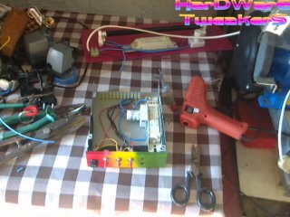

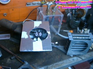

<p><a href="http://www.hwtweakers.net/immagini/rootkill/ow3b.jpg" target="_blank"><img src="http://www.hwtweakers.net/immagini/rootkill/ow3.jpg" alt=""/></a></p>
<p><u>Un altro step!</u></p>

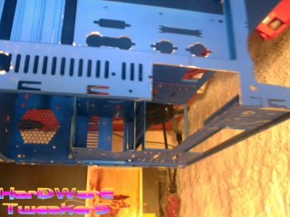

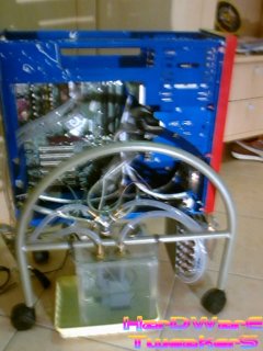

<p><a href="http://www.hwtweakers.net/immagini/rootkill/ow4b.jpg" target="_blank"><img src="http://www.hwtweakers.net/immagini/rootkill/ow4.jpg" alt=""/></a></p>
<p><u>E uno 'zoom' sull'illuminazione a neon</u></p>

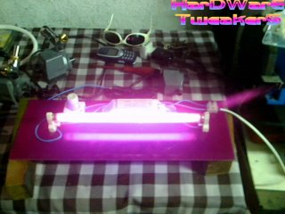

<p><a href="http://www.hwtweakers.net/immagini/rootkill/ow5b.jpg" target="_blank"><img src="http://www.hwtweakers.net/immagini/rootkill/ow5.jpg" alt=""/></a></p>
<p>Nella prossima pagina andremo ad analizzare alcuni aspetti del 'liquid cooling' associato al modding di <strong><em>pietro</em></strong></p>

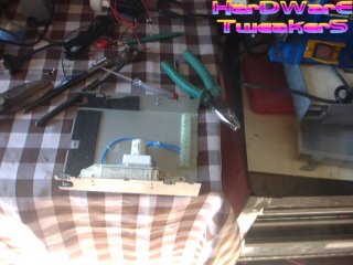

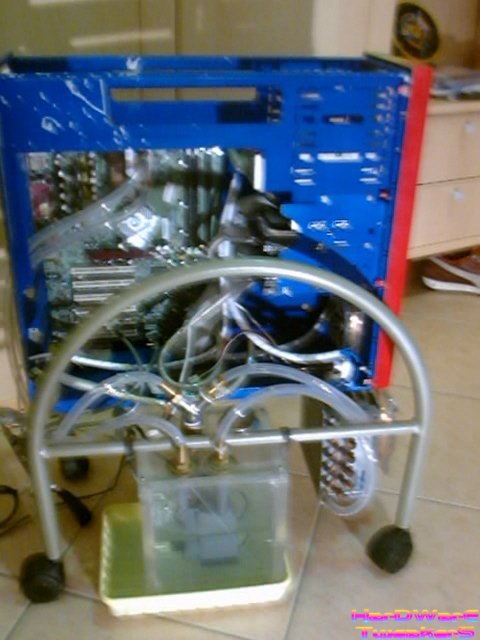

<p><a href="http://www.hwtweakers.net/immagini/rootkill/ow6b.jpg" target="_blank"><img src="http://www.hwtweakers.net/immagini/rootkill/ow6.jpg" alt=""/></a></p>

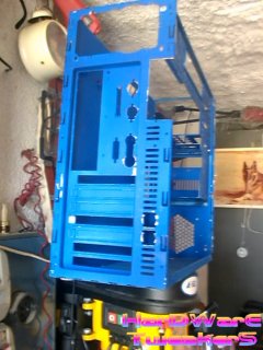

<p><u>Cos&igrave; si presentava, nel complesso, il modding di <strong><em>pietro</em></strong> prima della sostituzione della <em>Epox 8rda+</em></u></p>

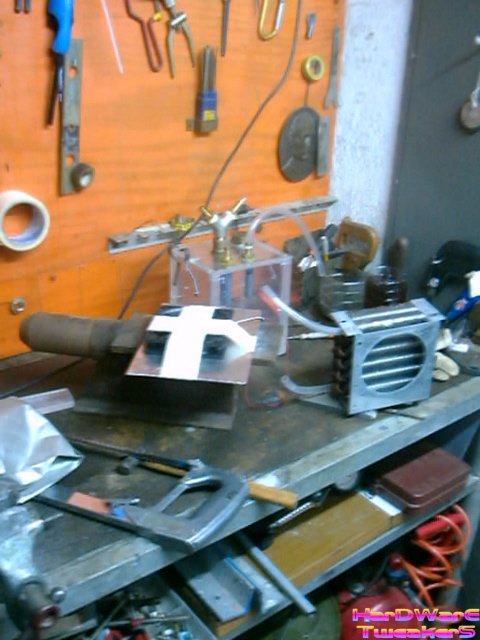

<p>In seguito a problemi tecnici che hanno reso momentaneamente inutilizzabile la <em>Epox 8rda+ </em>montata nella <a href="http://hwtweakers.altervista.org/module ... =0&thold=0" target="_blank">prima fase</a> del Case Jamaicano, <strong><em>pietro </em></strong>ha scelto una <em>Abit NF7-S </em>per il secondo step del proprio lavoro: con l'inserimento di una seconda pompa, la vaschetta originaria si &egrave; dimostrata eccessivamente ridotta come capacit&agrave;, obbligando l'autore ad auto-costruirne una seconda.</p>

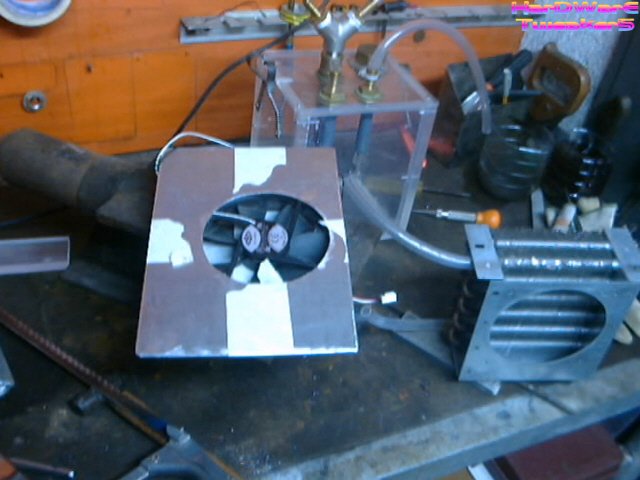

<p><a href="http://www.hwtweakers.net/immagini/rootkill/ow7b.jpg" target="_blank"><img src="http://www.hwtweakers.net/immagini/rootkill/ow7.jpg" alt=""/></a></p>
<p><u>Una fase di sviluppo del pannello frontale della WS&nbsp;e un particolare della vaschetta relativo allo step nr1</u></p>
<p><strong><em>Dallo step nr1 allo step nr2</em></strong></p>
<p>La cura per i particolari &egrave; minuziosa, tanto da poter sembrare quasi maniacale: la strumentazione&nbsp;di ottimo livello consente di lavorare in tutta sicurezza sviscerando la propria creativit&agrave; e abilit&agrave; manuale<strong><em>.&nbsp;pietro</em></strong> &egrave; stato in grado di passare da un&nbsp;eccellente lavoro ad un lavoro praticamente perfetto.</p>

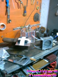

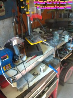

<p><u>Ancora immagini dal laboratorio di <strong><em>pietro</em></strong></u></p>

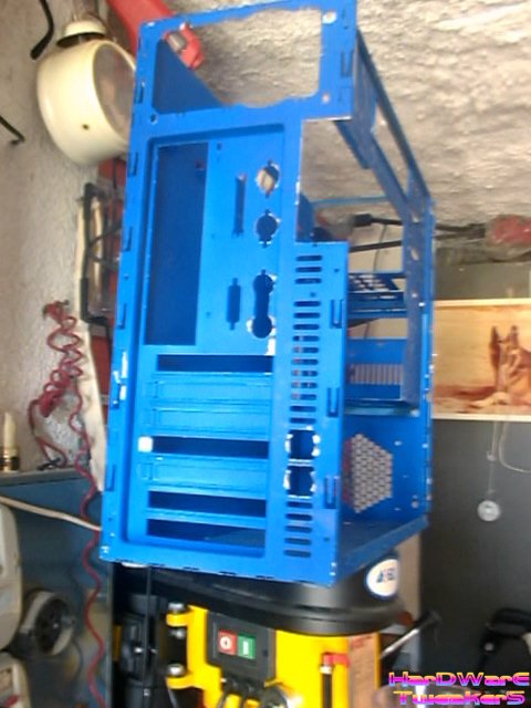

<p><strong><em><u><a href="http://www.hwtweakers.net/immagini/rootkill/ow9b.jpg" target="_blank"><img src="http://www.hwtweakers.net/immagini/rootkill/ow9.jpg" alt=""/></a></u></em></strong></p>

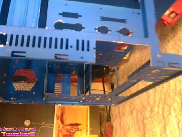

<p>Anche l'apparato strutturale del cabinet &egrave; stato ri-verniciato e fresato a dovere per ospitare i tubi del nuovo kit, che comprende un'ulteriore pompa <em>"Hidra"</em>:</p>
<p><a href="http://www.hwtweakers.net/immagini/rootkill/ow10b.jpg" target="_blank"><img src="http://www.hwtweakers.net/immagini/rootkill/ow10.jpg" alt=""/></a></p>
<p><u>Una prima immagine dell'elaborazione del cabinet</u></p>

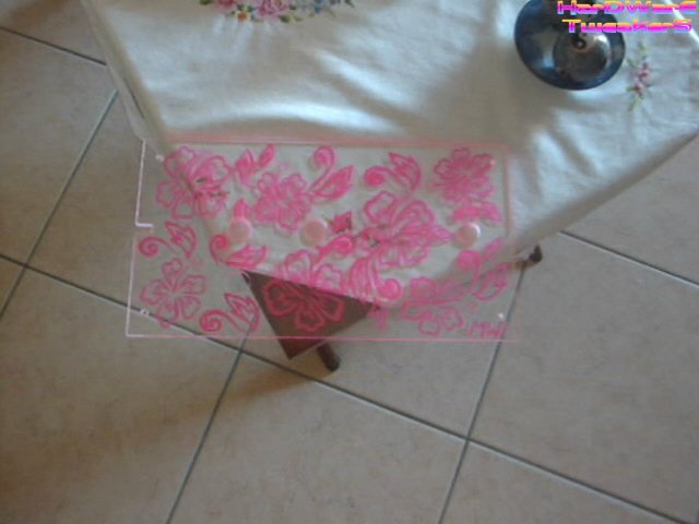

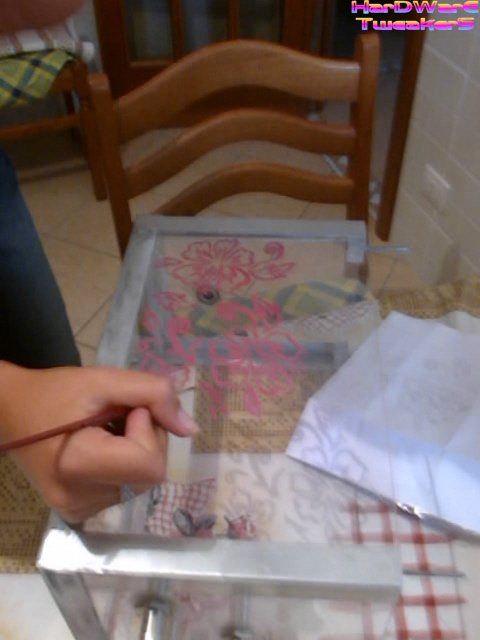

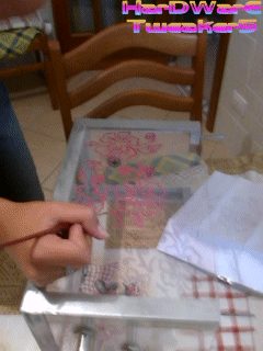

<p>Interessante prospettiva di questa 'overview', alcuni scatti relativi alla fase di decorazione della vaschetta in stile tropicale con fiori molto&nbsp;'hawayani':</p>
<p><a href="http://www.hwtweakers.net/immagini/rootkill/ow12b.jpg" target="_blank"><img src="http://www.hwtweakers.net/immagini/rootkill/ow12.gif" alt=""/></a>&nbsp;</p>
<p><u>Mara al lavoro sulla vaschetta di <strong><em>pietro</em></strong> nello step nr2</u></p>

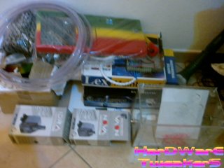

<p>Non c'&egrave; che dire, sicuramente un lavoro ben curato... questa 'overview' ha mostrato delle integrazioni rispetto agli articoli gi&agrave; apparsi in merito allo <a href="http://hwtweakers.altervista.org/module ... =0&thold=0" target="_blank">step nr1</a> e allo <a href="http://hwtweakers.altervista.org/module ... =0&thold=0" target="_blank">step nr2</a>: il contributo fotografico &egrave; eccezionale, mai fino ad ora siamo stati in grado di proporre un report visivo cos&igrave; completo! Gi&agrave; che siamo in ballo, perch&eacute; non offrirVi una panoramica dei componenti utilizzati da <strong><em>pietro</em></strong> nel 'work in progress'?</p>
<p><a href="http://www.hwtweakers.net/immagini/rootkill/ow14b.jpg" target="_blank"><img src="http://www.hwtweakers.net/immagini/rootkill/ow14.jpg" alt=""/></a></p>

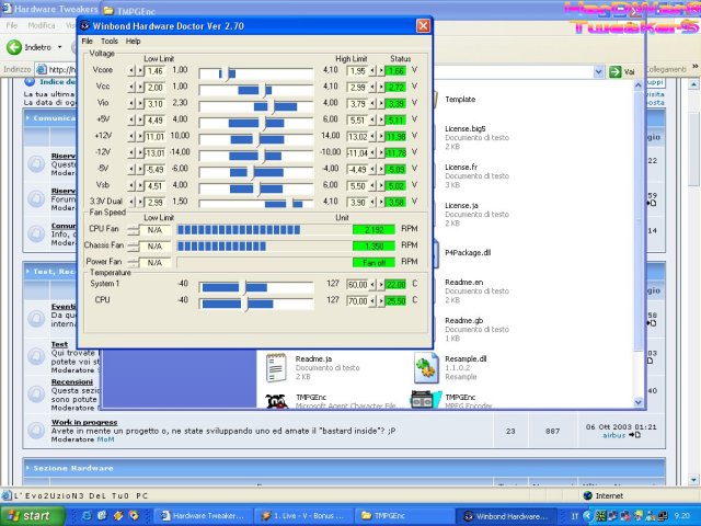

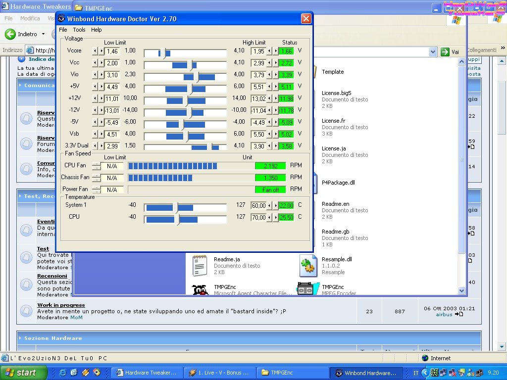

<p>Dopo un'ampia galleria fotografica del 'backstage' del progetto di <strong><em>pietro</em></strong>, prima dei crediti finali &egrave; d'obbligo una serie di shot(s) relativi alle temperature [da rimanere sbalorditi]:</p>
<p><a href="http://www.hwtweakers.net/immagini/rootkill/ow15b.jpg" target="_blank"><img src="http://www.hwtweakers.net/immagini/rootkill/ow15.jpg" alt=""/></a></p>
<p><u>Queste sono le temperature all'accensione</u></p>

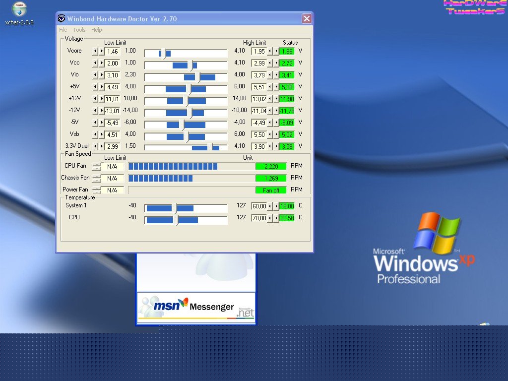

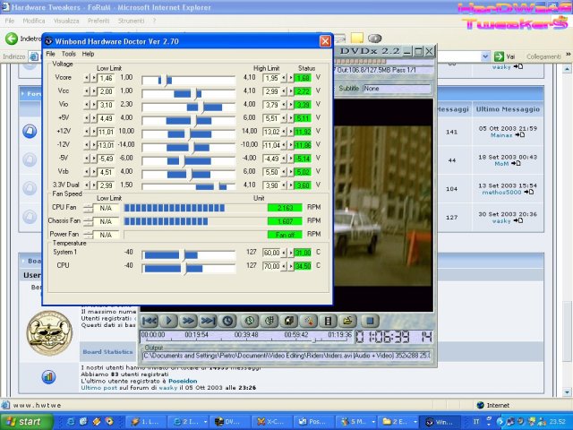

<p><a href="http://www.hwtweakers.net/immagini/rootkill/ow16b.jpg" target="_blank"><img src="http://www.hwtweakers.net/immagini/rootkill/ow16.jpg" alt=""/></a></p>
<p><u>Questa &egrave; un'immagine relativa alle temperature di normale utilizzo</u></p>

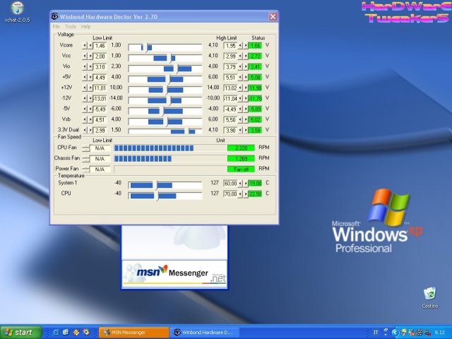

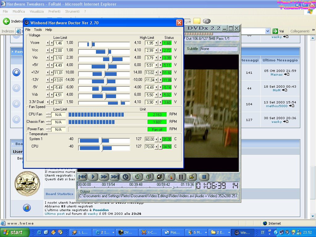

<p><u><a href="http://www.hwtweakers.net/immagini/rootkill/ow17b.jpg" target="_blank"><img src="http://www.hwtweakers.net/immagini/rootkill/ow17.jpg" alt=""/></a></u></p>
<p><u>Ed uno screenshot per il full-load</u></p>
