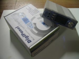

<p><a href="http://www.spire-coolers.com/" target="_blank">Spire</a> azienda entrata nel mondo del raffreddamento per pc nel 1991 ha da sempre venduto dei dissipatori silenziosi ma nello stesso tempo con prestazioni superiori anche di molto rispetto a quelli presenti nella confezione BOX dei processori.<br/>
<br/>
Da tempo spire si &egrave;&nbsp;affacciata nel mondo del modding presentando prodotti sempre ben rifiniti.<br/>
<br/>
In questa recensione andremo a recensire uno dei prodotti di questa ditta: il <strong>DIGIPANEL</strong><a href="immagini/articoli/0408/cf203_neb_2.jpg" target="_blank"></a></p>

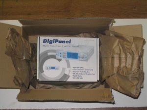

<p>Verso le 12 il corriere mi consegna la scatola con all'interno il prodotto.</p>
<p>Una volta aperto, avvolto da un pezzo di cartone troviamo la confezione del pannello.</p>
<p align="center"><a href="immagini/articoli/0408/img_0963_1093171677.jpg" target="_blank"><img src="http://www.hwtweakers.net/immagini/arti ... _thumb.jpg" title="clicca per ingrandire" alt=""/></a></p>
<p>Aperta la scatola e preso in mano il pannello ci si accorge subito del peso. Veramente leggero!<br/>
Nella confezione troviamo:<br/>
- Un digipanel<br/>
- Un set di viti per il fissaggio dell'HD e del pannello<br/>
- Un set da 3 sonde<br/>
- Cavo per le usb<br/>
- Cavo per la firewire<br/>
- Cavetto per il connettore audio e microfono<br/>
- Tre prolunghe per le ventole<br/>
- Istruzioni per il montaggio</p>

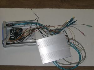

<p>Il montaggio &egrave; semplice ed intuitivo, Al punto che anche un bambino potrebbe farlo.<br/>
La prima cosa da fare &egrave; di smontare la copertura superiore del corpo del pannello.<br/>
Dopo aver fatto questo basta collegare i vari cavi nella giusta posizione come scritto sulle istruzioni e farli passare negli appositi spazi ai lati della slitta per l'hard disk.</p>
<p align="center"><a href="immagini/articoli/0408/rece_spire_digipanel_005.jpg" target="_blank"><img src="http://www.hwtweakers.net/immagini/arti ... _thumb.jpg" title="clicca per ingrandire" alt=""/></a></p>
<p>Infine facciamo entrare l'hard disk sulla slitta, fissiamolo in basso con le viti e rimettiamo il coperchio nella posizione iniziale.</p>

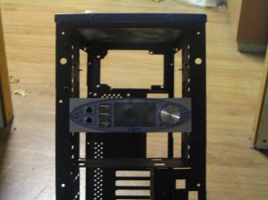

<p>Adesso non &egrave; rimasto altro da fare che attaccare i connettori ad USB, Firewire, Scheda audio e ventole, decidere che cosa monitorare con le 3 sonde e montare il pannello nel nostro case.</p>

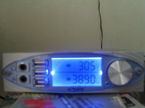

<p>Utilizzare questo pannello &egrave; semplicissimo, basta spingere il "manopolone" (che &egrave; anche un "pulsantone" :-D) e vengono cambiate contemporaneamente sia la sonda che la rilevazione degli rpm. Poi con una semplice rotazione si decide se aumentare o diminuire la velocit&agrave; e la rumorosit&agrave; delle ventole.</p>
<p>Un'altra interessante particolarit&agrave; di questo pannello &egrave; la presenza degli allarmi. Infatti basta tenere premuto per 2 secondi il pulsante e si entra nella modalit&agrave; configurazione.<br/>
Ruotando la manopola si possono variare le temperature, e le velocit&agrave; alle quali far scattare l'allarme.<br/>
Un'altra pressione da 2 sec e si ritorna alla monitorizzazione salvando le modifiche. Le uniche pecche sono:<br/>
Poter regolare gli allarmi velocit&agrave; solo su OFF e 1000rpm.<br/>
Un rumore non molto bello quando si va a premere il pulsante.</p>

<p>Da notare, &egrave; anche il lavoro eseguito dalla piccola 70x70 presente sul fondo del pannello che permette al nostro bell'HD di passare, come nel mio caso, dalla temperatura di 53&deg; alla strabiliante temperatura di 32&deg;.</p>
