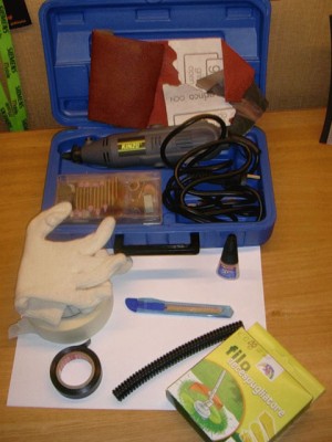

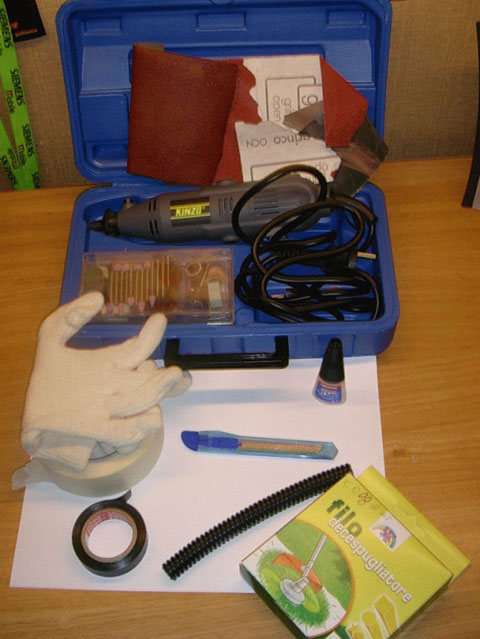

Materiale occorrente
Innanzi tutto vorrei ringraziare m4xt3r e LeFreak_Tune che sono stati una guida e una fondamentale ispirazione per questo lavoro.
Questa guida spiega come creare cavi rounded reattivi UV partendo dai semplici cavi ide “formato piattina”.
Occorrono i seguenti materiali:
  • Cutter
  • Tubo da elettricista nero diametro 1,5 cm (1,5 esterno, 1,0 interno)
  • Cavo ide semplice
  • Guanti di protezione,occhiali di protezione e mascherina per l’utilizzo del dremel (o simil dremel)
  • Dremel o simil dremel
  • Filo per decespugliatore diametro 1, 6
  • Super colla “tipo Attack”
  • Scotch isolante nero (o comunque del colore uguale al tubo)
  • Scotch isolante bianco (opzionale)
  • Scotch di carta
  • Cacciavite o tagliacarte con parte inferiore un po’ larga e arrotondata
  • Molta pazienza
L'ultimo “ingrediente” è quello più importante in quanto le cose fatte di fretta vengono peggio e facendole appunto di fretta in questo caso si rischia anche di farsi male! ;-P
Questa è una foto della maggior parte dei materiali e attrezzi usati

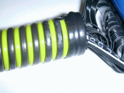

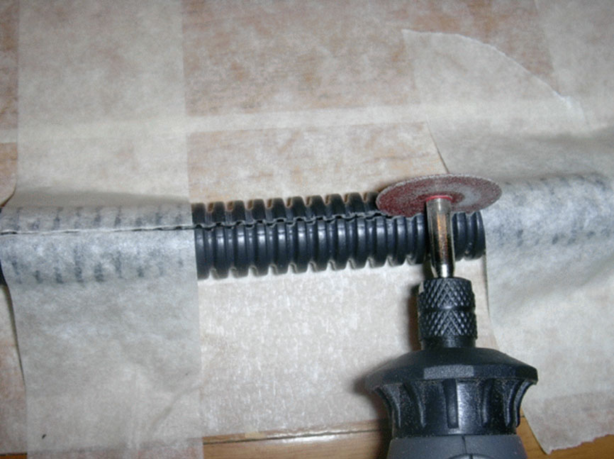

Fissare al banco di lavoro il tubo d'elettricista con lo scotch di carta e con il dremel a circa 3000 giri per evitare di raggiungere la temperatura di fusione del tubo tagliarlo il più dritto possibile lungo il lato.

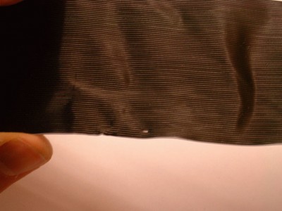

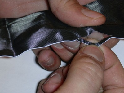

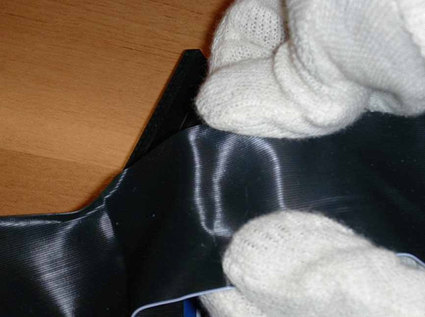

prendere con due mani il cavo IDE e tirare verso i lati per allargare il più possibile i fili diminuendo così il rischio di tranciarli in seguito.

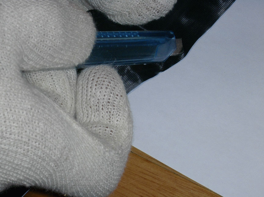

con il cutter incidere leggermente il cavo tra un filo e l'altro (notare il micro-taglio nella seconda foto)
Nel caso dopo questa operazione si fosse tagliata troppa gomma e senza aver tranciato il figlio di rame si riuscisse comunque a intravederlo continuare con le operazioni e dopo aver separato i fili, con il nastro isolante arrotolare il punto scoperto.

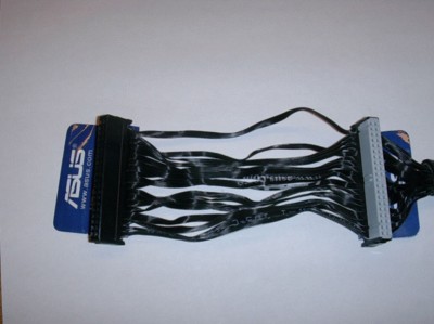

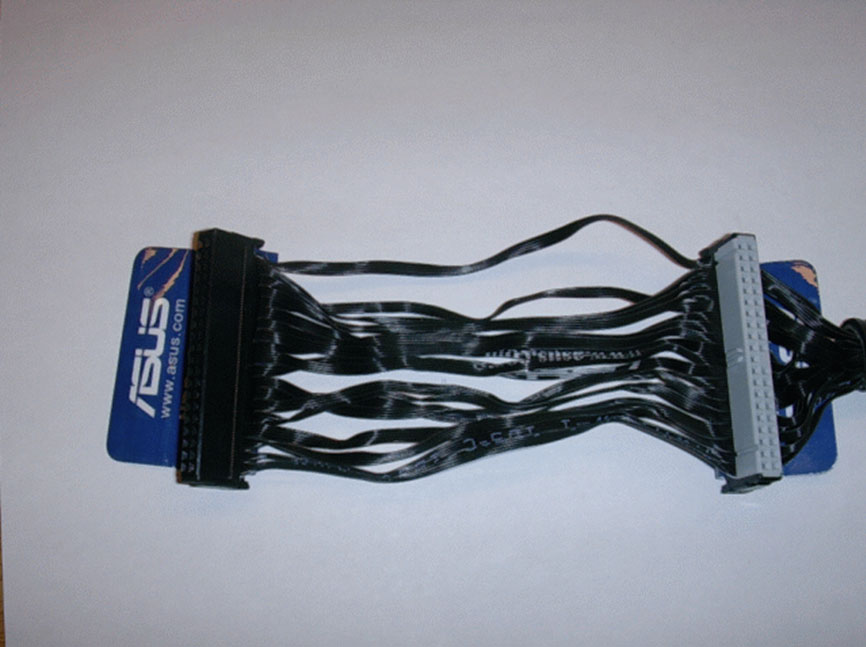

Separiamo il cavo ide
Con le dita tirare verso i lati nel punto in cui abbiamo inciso separando così i fili; ripetere questa operazione con un'incisione ogni due tre fili fino ad aver separato tutti i fili.

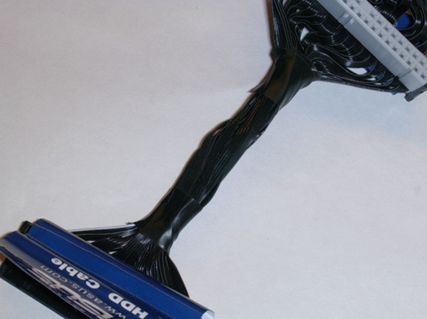

Unire i fili in più punti con il nastro isolante raggruppandoli nel modo migliore possibile.

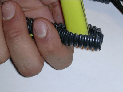

Riprendere il nostro tubo tagliato, tagliarlo della lunghezza necessaria coprire i cavi raggruppati e con il tagliacarte o il cacciavite allargare il taglio in modo da facilitare l'ingresso dei cavi.

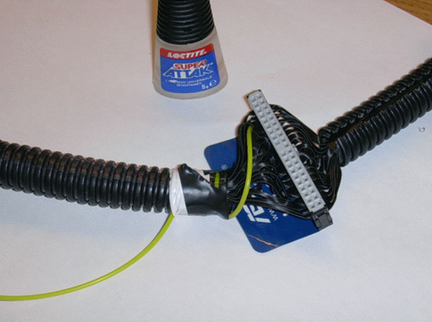

Inserire i cavi raggruppati nel tubo e stringere con le mani in modo da chiudere più possibile il tubo assicurandosi anche chi fili ci stiano (non preoccupatevi il tubo di questa misura li contiene e avanza anche spazio se li avete raggruppati bene)
Richiudiamo il tubo

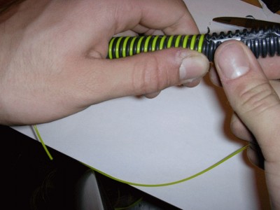

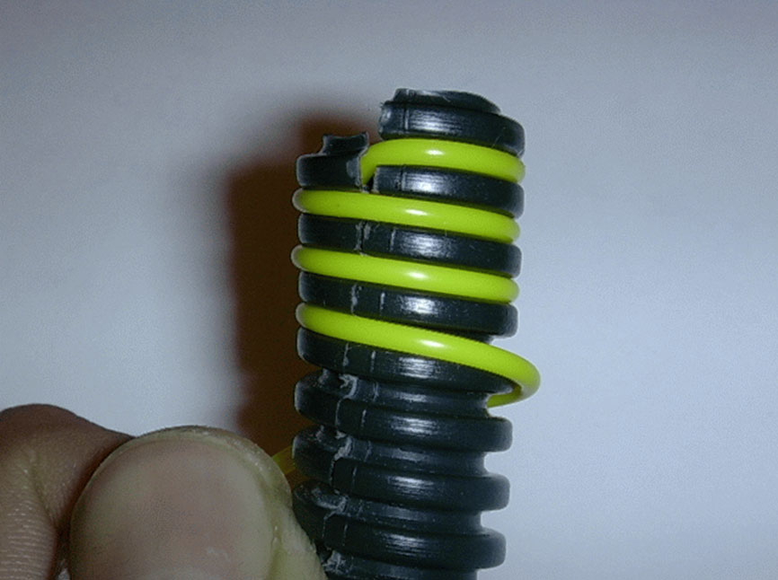

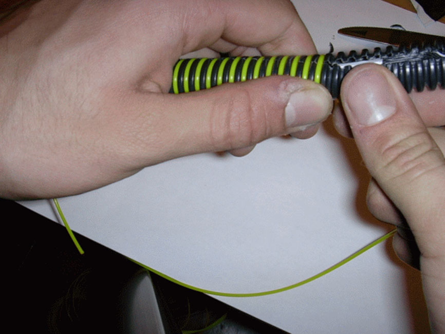

Mettere una goccia di attack sulle prime due tre incavature ed incollare il filo da decespugliatore su queste
NB l’incavatura di norma parallela sui tubi da elettricista, noi ovvieremo a questo problema spostando di un posto il filo arrotolando. Mi spiego meglio, partendo dal primo incavo arrotolare fino al taglio e poi al posto di proseguire sullo stesso incavo, spostarsi sul secondo e via così…
Nella foto c'è un tubo di prova senza colla solo per far vedere in metodo (non avevo foto di quando ho fatto lavoro che andassero bene)

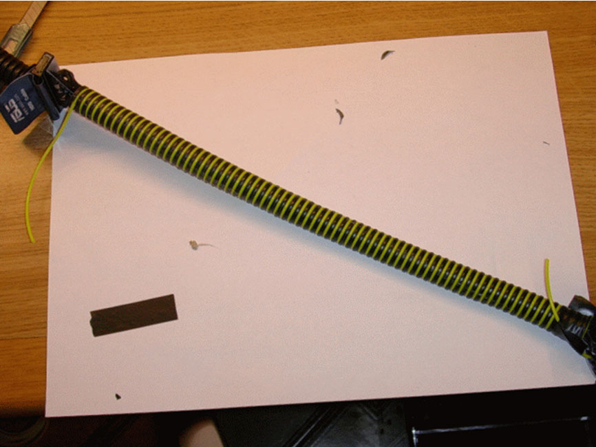

una volta applicato e stretto il filo sulla colla fissare il tutto con qualche giro di nastro isolante e aspettare che la colla si asciughi.

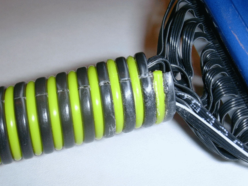

Dopo circa una decina di minuti (per sicurezza) rimuovere scotch è continuare ad arrotolare il filo da decespugliatore stringendo abbastanza da chiudere completamente il taglio sul tubo.
Eseguire la stessa operazione di prima per fissare alla fine del tubo il filo e quindi incollarlo.
Una volta fissate le due estremità del filo da decespugliatore tagliarlo a misura e coprire con il nastro isolante circa due o tre incavi in modo da evitare che in futuro si scolli una delle estremità.
Questa operazione si può eseguire sia col nastro isolante bianco che con quello nero, la differenza è che nel primo caso avremo anche le due estremità reattive ai raggi ultravioletti (perche bianche), mentre il secondo no.

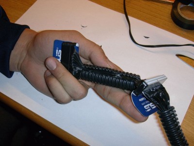

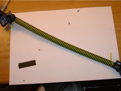

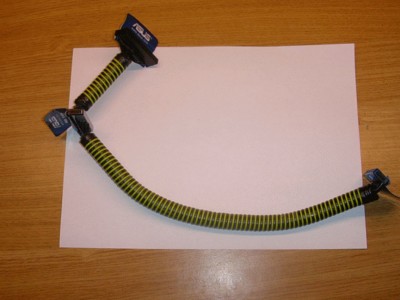

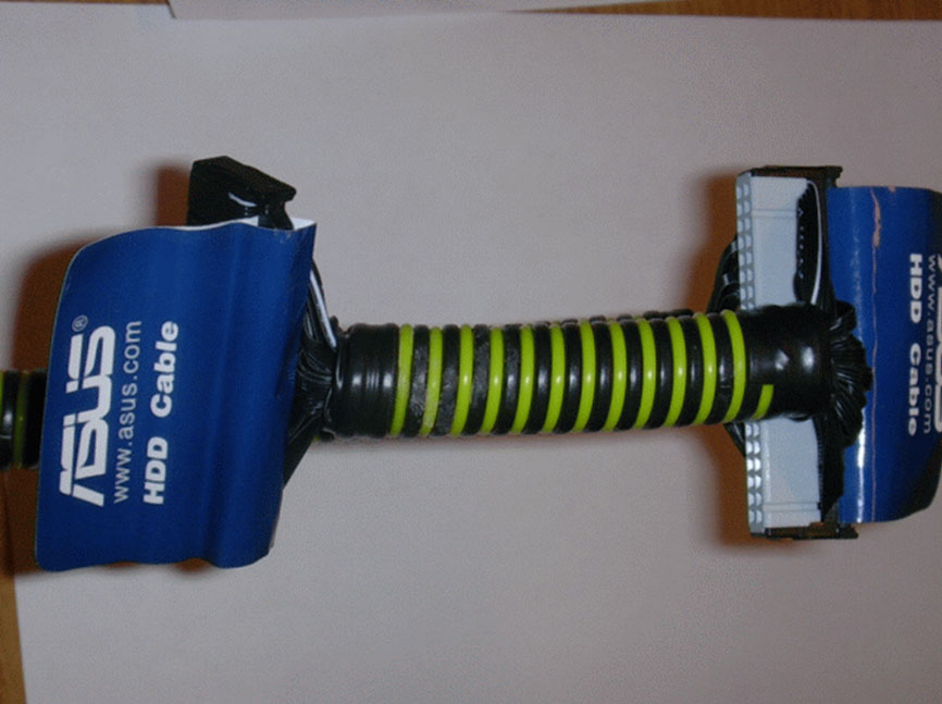

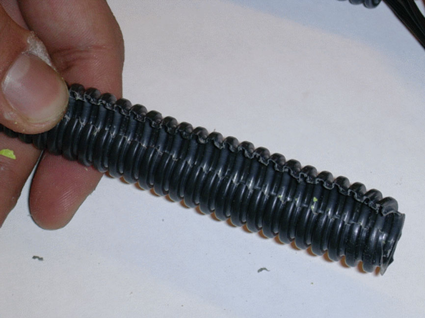

Risultato finale
Purtroppo non ho ancora comprato materiale per costruirmi il neon wood da 8W da mettere dentro il case prossimamente lo monterò e posterò delle foto con i cavi illuminati nel case…
Spero di essere stato chiaro e vi auguro un buon modding!
