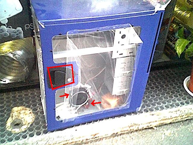

allora alcune cosette che vedrei bene per il tuo bellissimo case geink, cosi dalla foto vedi il modello con finestra:

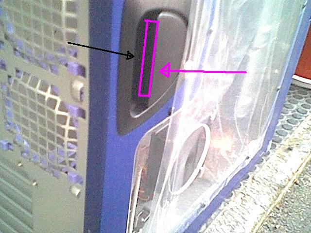

come tu sai la parte che ho segnato ha una aletta che devi togliere poi metti un led blu forando da dentro la plastica nera cosi la maniglia sarà illuminata :wink:

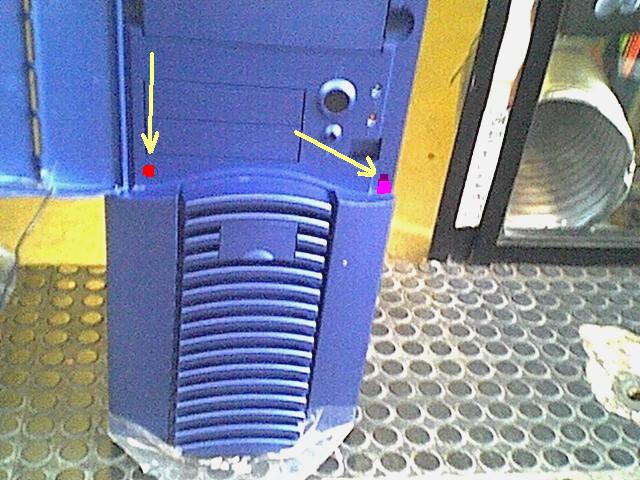

sportello incavo prendi del plasticar o della plastica e fai la forma interna quella con i tagli laterali ti serve dopo e metti i led blu cosi:

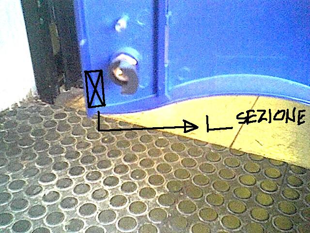

li dovrai mettere una l di alluminio per far scattare lo switch che accende i led a sportello chiuso :wink:

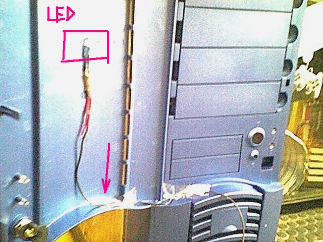

dove vedi il puntino rosso fai un forelinno per il filo del led il pos lo mandi all'interruttore a pressione che metterai dove vedi il punto lilla e poi lo mandi al rosso del molex il nero del led diretto al molex :wink:

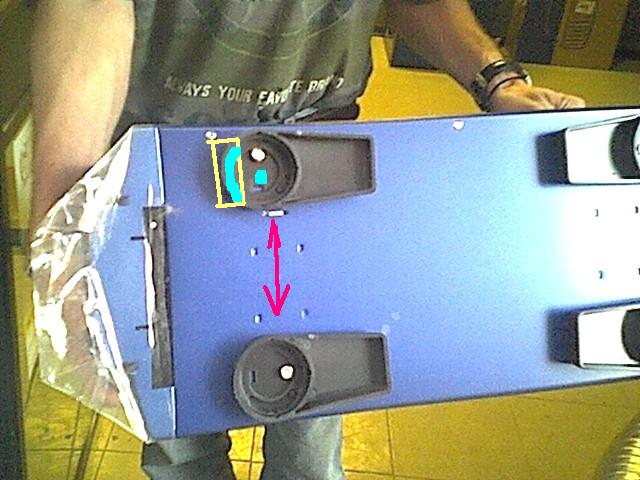

per finite i piedini , levi una porzione (quella segn in azzurro) e metti del plexy da un mm per rifare il pezzo tolto fori nel punto azzurro e metti un led,lo fai per tutti i piedini
