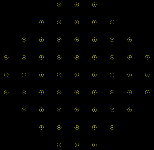

posizionando, incastrandoli in un plexy, circa 60 led ad alta luminosità color bianco diam. 5mm.
Vorrei collegare in serie tali led direttamente alla 220v...
trasformando la corrente alternata in continua con un inverter.
Posso fare un banale calcolo come questo?
220v : 3.75v = 59 Led collegati in serie?
(corrente diviso consumo= Numero led)
Secondo voi, quanta luce produrrebbero sulla lastra di pexyglass
(posta a 1,5 cm. di distanza?)
Tenete conto che le foto che ho pubblicato sul sito,
le ho fatte posizionando dietro al pannello una lampadina da 60w!
Riuscirei ad ottenere con i led una luminosità decente?
Io pensavo di disporli "in serie" come lo schema allegato...
Nel caso in cui scegliessi la soluzione a led (stò facendo delle prove con dei neon bianchi), dove potrei procurarmeli di buona qualità e luminosità e a buon prezzo? (america!!!
Quanto sarebbe, secondo voi, il calore emesso dai led?
