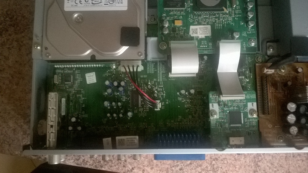

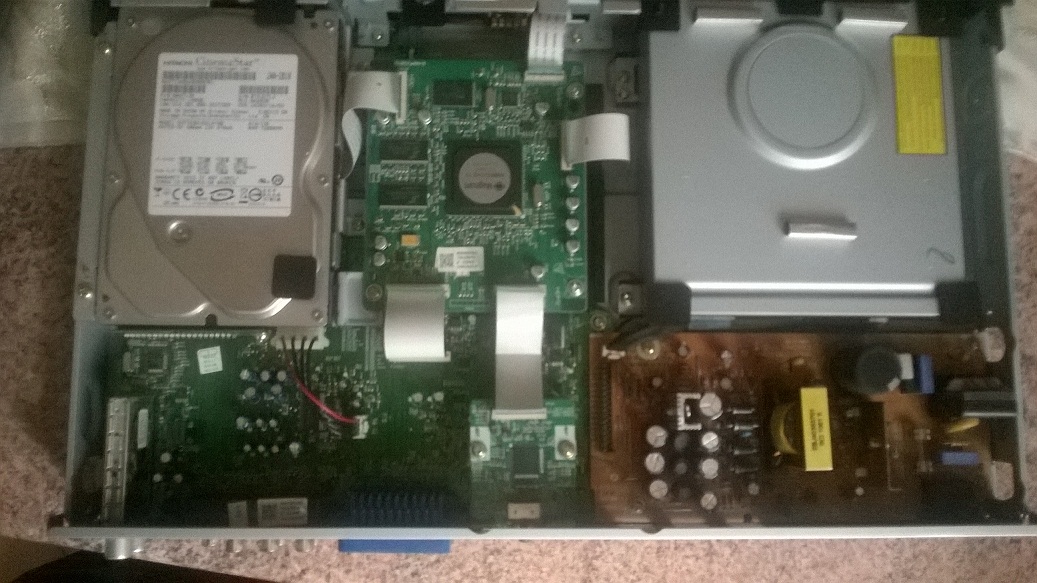

MessaggioInviato: 21 lug 2014 10:04
Ingessato
Ingessato
Iscritto il: 17 nov 2008 01:00
Messaggi: 122

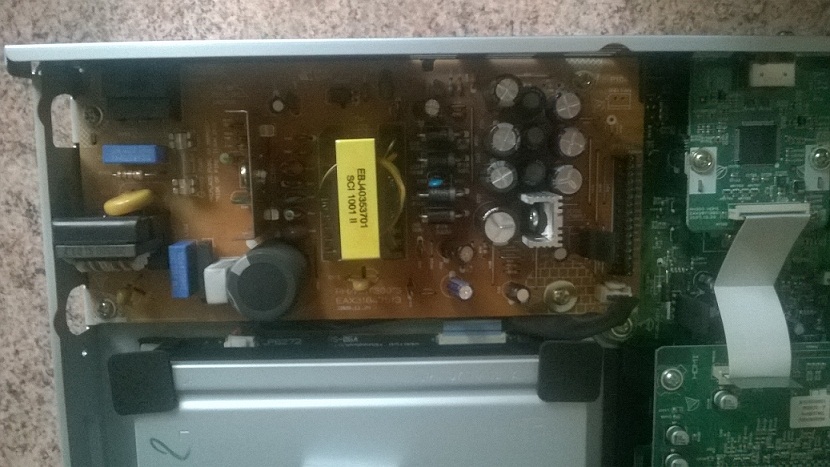

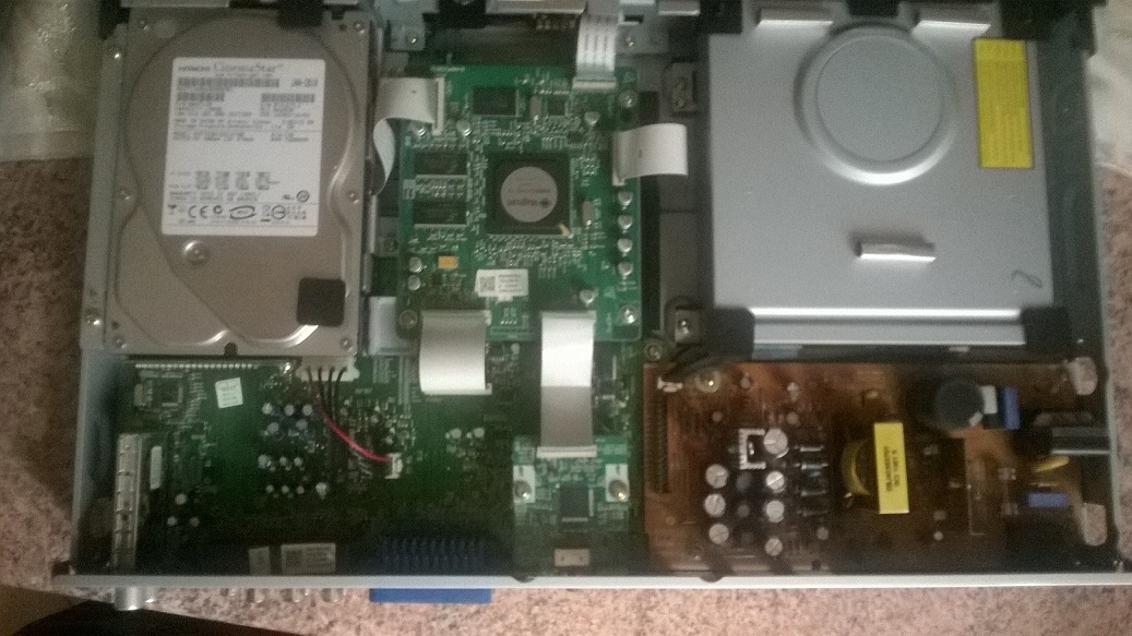

buongiorno ragazzi ... ecco qua le foto
spero vi possano andare bene...
Allegati:
WP_20140721_10_52_36_Pro.jpg [ 174.76 KiB | Osservato 19948 volte ]
WP_20140721_10_52_48_Pro.jpg [ 282.13 KiB | Osservato 19948 volte ]
WP_20140721_10_53_02_Pro.jpg [ 265.28 KiB | Osservato 19948 volte ]

 Oggetto del messaggio: Re: problemi dvd recorder
MessaggioInviato: 22 lug 2014 16:24
Messaggi: 9633
Ram: 2x 4GB 1600MHz 8-8-8-24
la qualità delle foto è troppo bassa... difficile capirci qualcosa

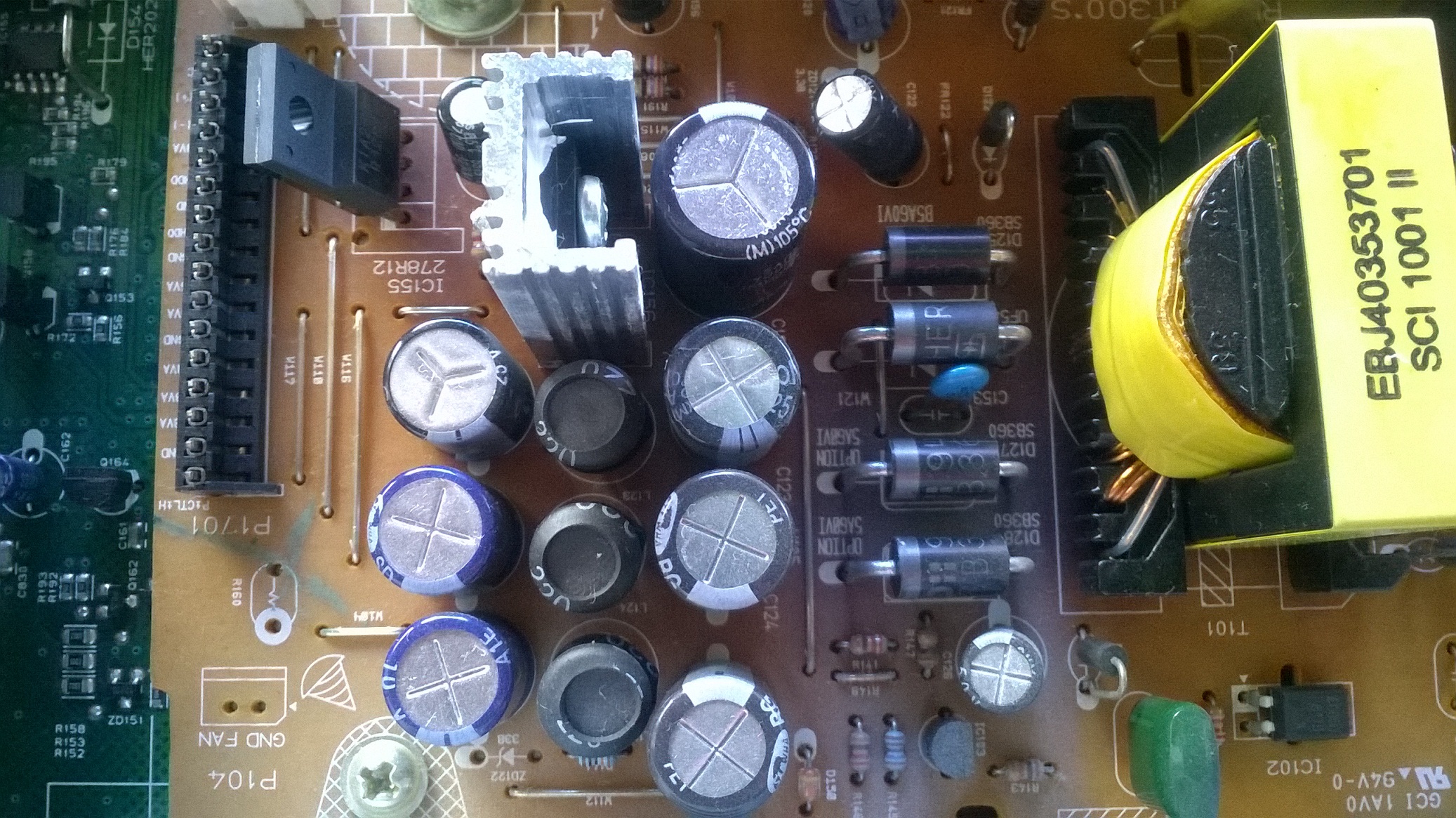

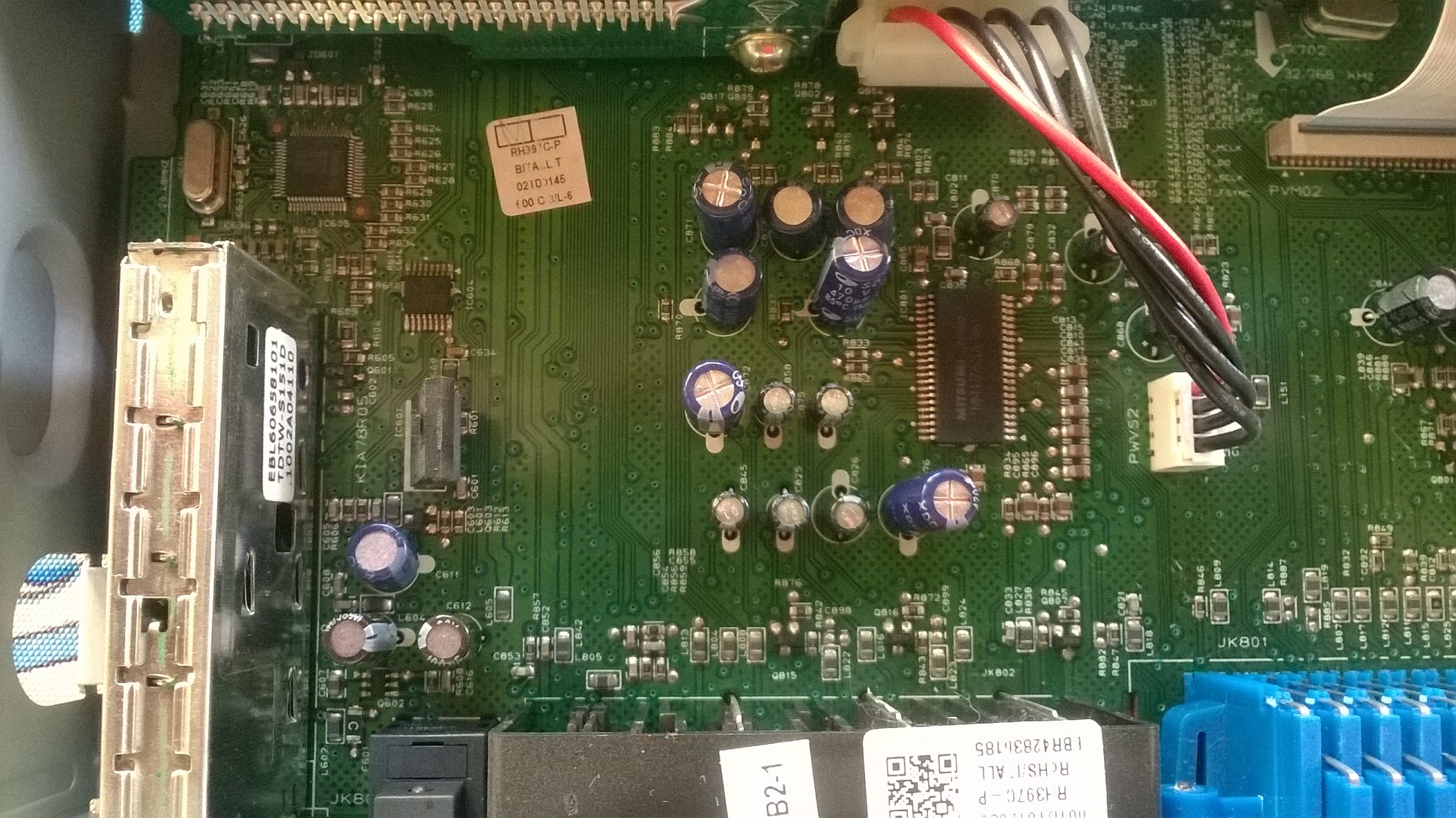

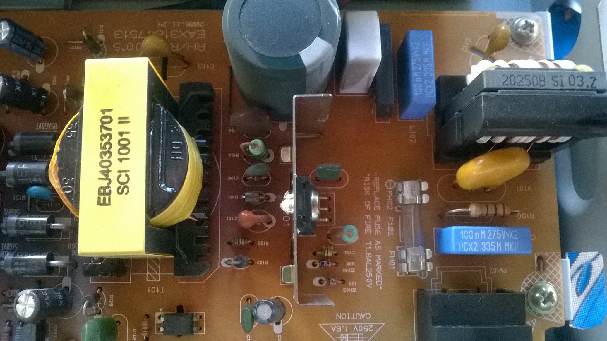

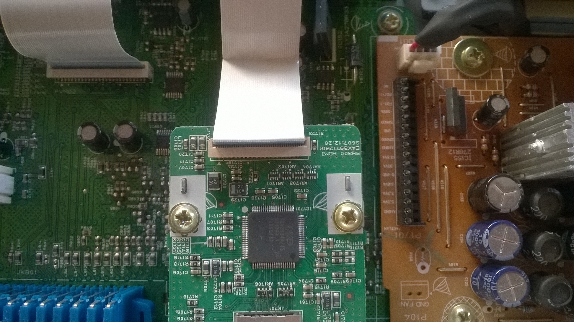

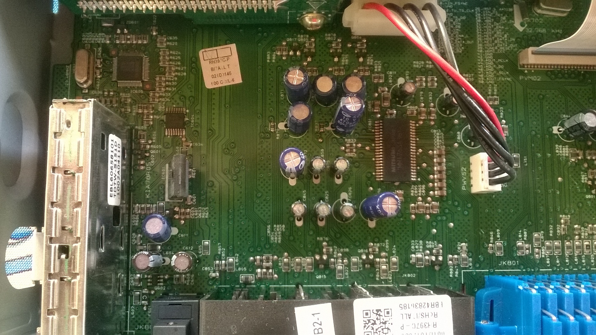

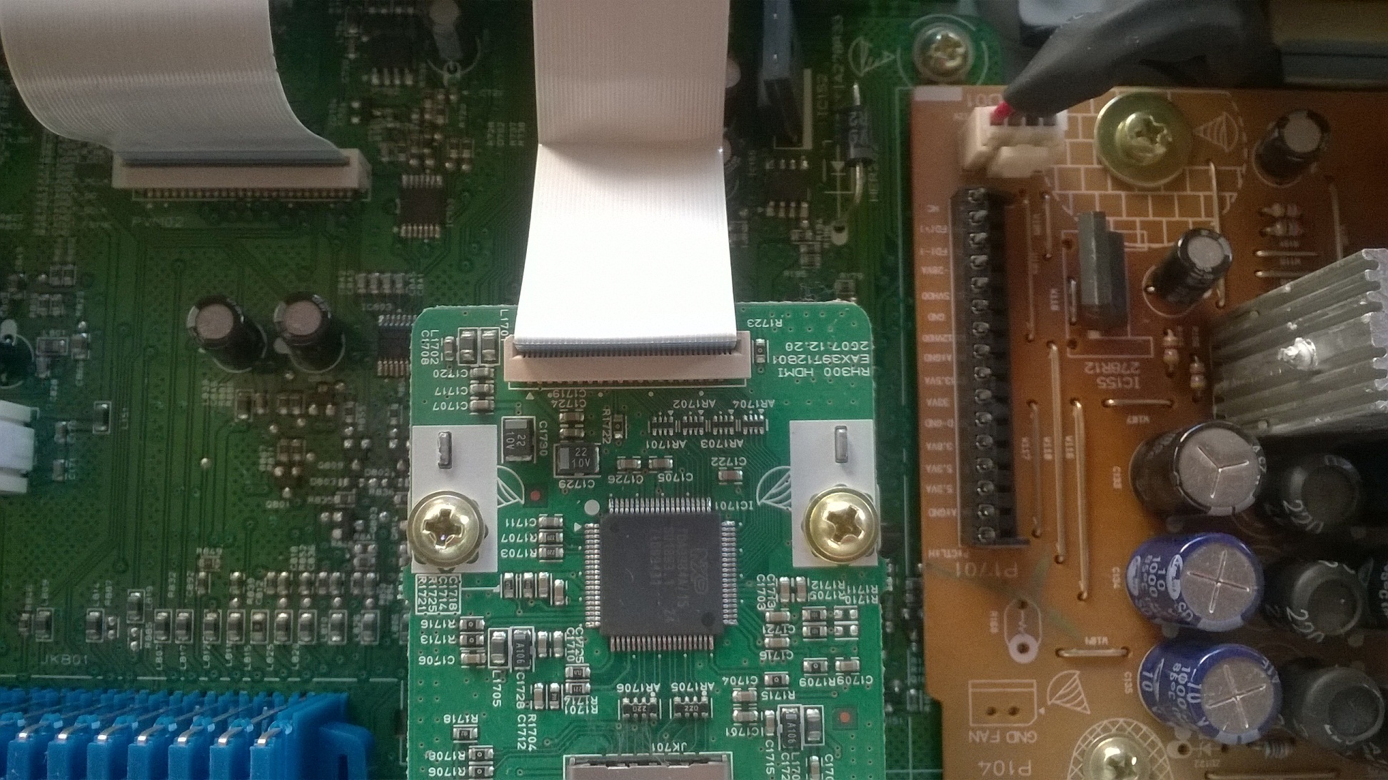

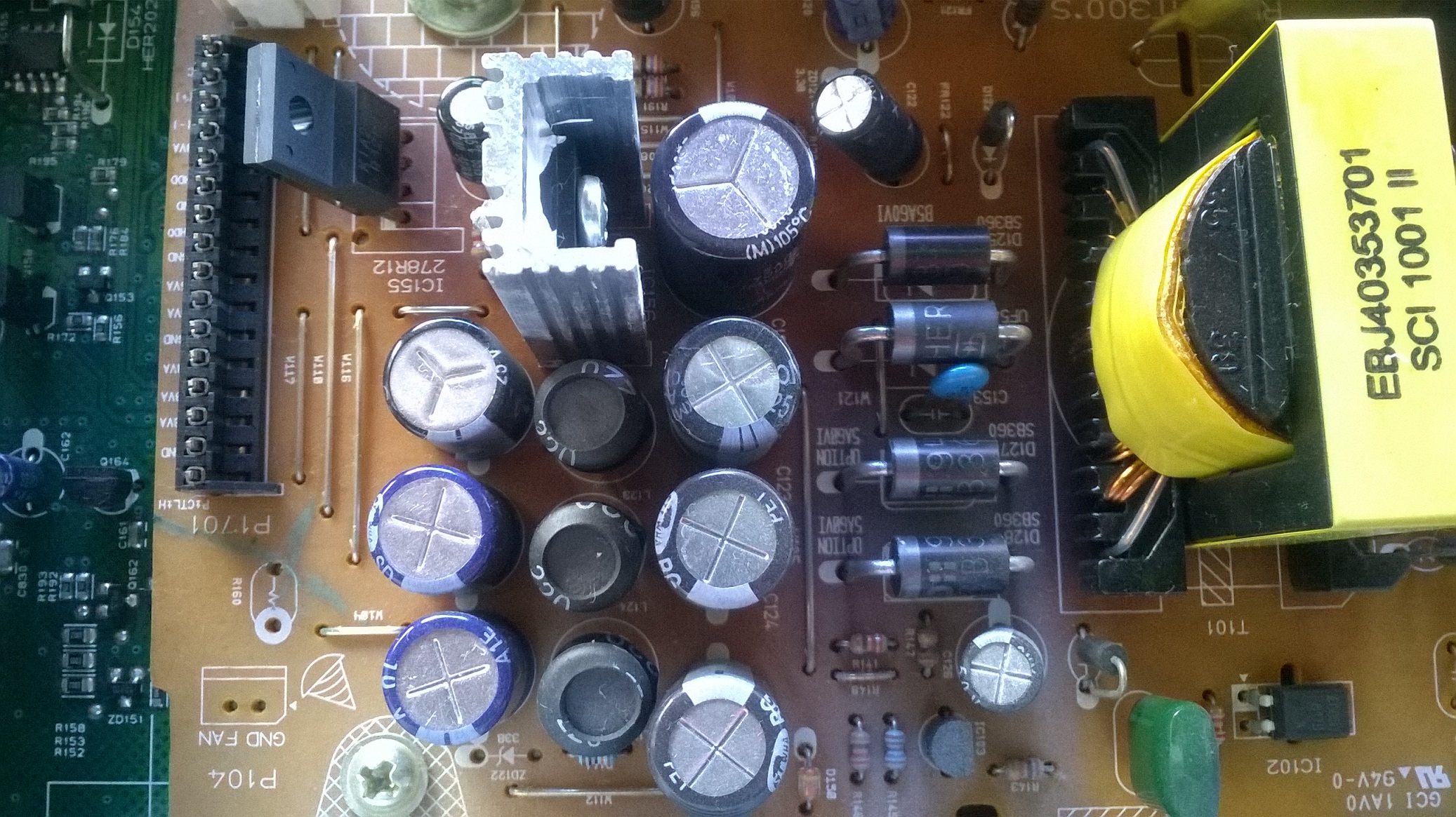

MessaggioInviato: 23 lug 2014 09:28
Ingessato
Ingessato
Messaggi: 122
ecco qua' nell'ordine ... 1..2...3..4
1 partendo da sinistra 4 finisce a destra
Allegati:
1.jpg [ 965.17 KiB | Osservato 19932 volte ]
2.jpg [ 821.58 KiB | Osservato 19932 volte ]
3.jpg [ 996.74 KiB | Osservato 19932 volte ]
4.jpg [ 895.38 KiB | Osservato 19932 volte ]
MessaggioInviato: 23 lug 2014 10:55
Ingessato
Ingessato
Messaggi: 122
eventualmente potete specificare magari cerchiando i componenti ?
grazie
MessaggioInviato: 23 lug 2014 22:10
Slogato
Slogato
Iscritto il: 12 set 2008 01:00
Messaggi: 336
Località: Arezzo
Scheda madre: SuperMicro C2SBA+II
CPU: Intel Core 2 Quad Q6600 775 2.40Ghz
Ram: Corsair 2x2GB 1600Mhz
Scheda video: Ati HD3600 512MB o nVidia GT450 1GB
HD: 1 ssd OCZ ,1 Maxtor 160GB 1 WD 1TB, 1 WD 320
Alimentatore: HP 450W
Raffreddamento: Normale ad aria dissipatore maggiorato
Sistema operativo: Windows XP MCE SP3 o Windows 7 Ultimate
Monitor: Samsung 19" + Asus 19"
Bello! Tutta quella parte nera non va bene. Cambia tutti i condesatori che vedi li. Hanno perso capacità per via del calore provocato dai diodi.
