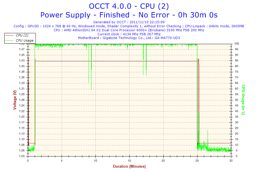

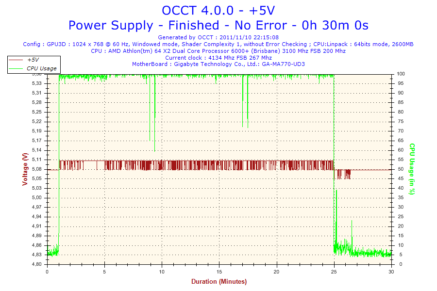

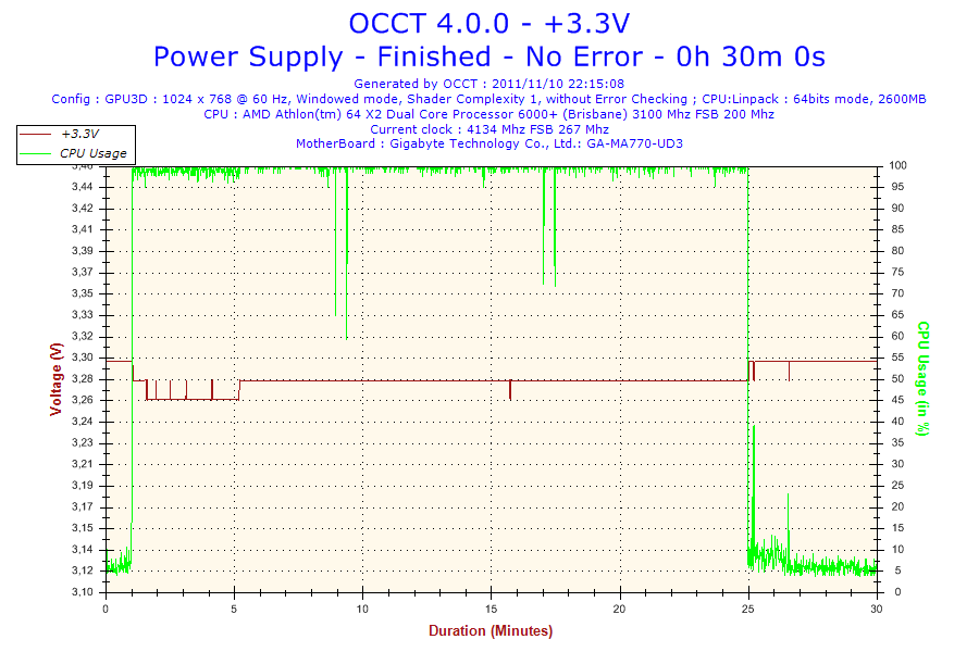

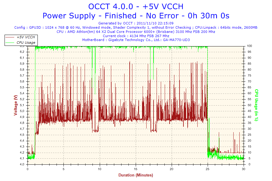

Ieri si è bloccato di nuovo. Oggi ho provato rimontando l'alimentatore di mio fratello e comunque non va.
Purtroppo è la scheda madre.
Però ho due domande da farvi.
La prima è se le motherboard hanno comunque due anni di garanzia.
La seconda.

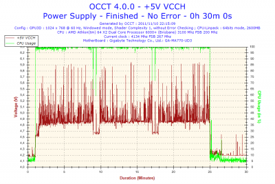

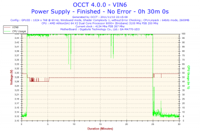

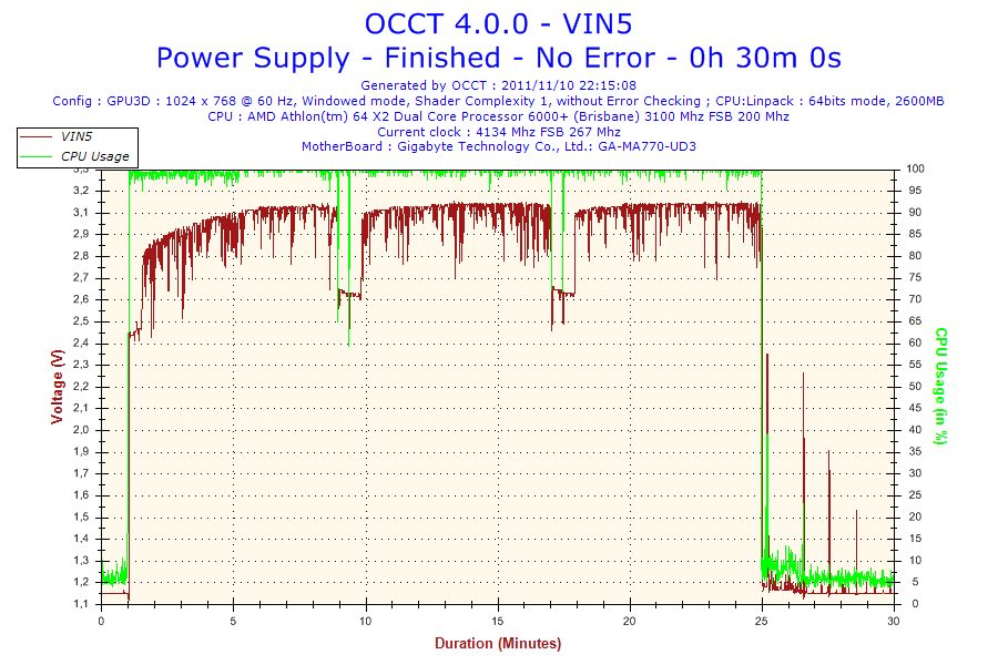

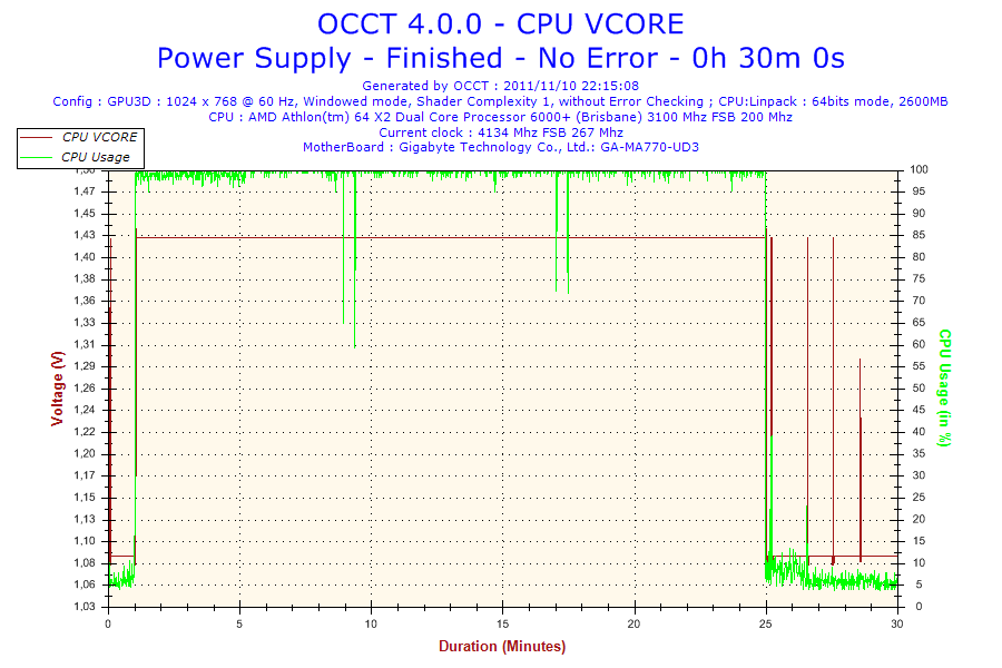

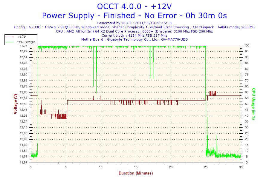

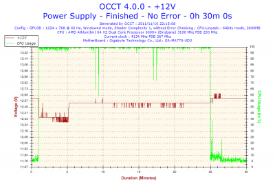

E' la seconda scheda madre che sfondo... e pensandoci bene entrambe erano collegate allo stesso alimentatore.
Ieri, negli ultimi istanti di lucidità del PC, ho eseguito un test di 30 minuti dell'alimentatore con OCCT.
Vi inserisco i grafici delle tensioni.
Allegato:
2011-11-10-22h15-+3.3V.png [ 47.13 KiB | Osservato 21361 volte ]
Allegato:
2011-11-10-22h15-+5V.png [ 49.51 KiB | Osservato 21361 volte ]
Allegato:
2011-11-10-22h15-+5V VCCH.png [ 64.97 KiB | Osservato 21361 volte ]
Allegato:
2011-11-10-22h15-+12V.png [ 48.61 KiB | Osservato 21361 volte ]
Allegato:
2011-11-10-22h15-CPU VCORE.png [ 47.14 KiB | Osservato 21361 volte ]
Allegato:
2011-11-10-22h15-CPU (2).png [ 46.59 KiB | Osservato 21361 volte ]
Allegato:
2011-11-10-22h15-VIN5.png [ 51.81 KiB | Osservato 21361 volte ]
Allegato:
2011-11-10-22h15-VIN6.png [ 47.11 KiB | Osservato 21361 volte ]
Come vedete alcuni sono esageratamente irregolari.
Allora, premesso che VCCH, VIN5 e VIN6 non so di cosa si tratta, può essere che sia stato l'alimentatore a danneggiare le mie due schede madri?
Grazie come sempre infinite per i consigli.
BUONA NOTTE!

le schede madri hanno 2 anni di garanzia se le hai comprate come privato con ricevuta fiscale (no fattura con partita iva) ed in ogni caso spesso l'azienda e fornitore (es asus) danno un anno di garanzia, il secondo è a carico di chi te l'ha venduta
se hai ancora la ricevuta fiscale e sono passati meno di 2 anni fattela cambiare ma se sei nel secondo anno preparati ad una eventuale reticenza del venditore
poi prendi un alimentatore serio
