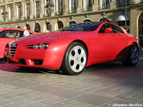

Scheda tecnica
Motore posizione anteriore, longitudinale
n. cilindri 8 a v 90°
distribuzione bialbero in testa per bancata
n. valvole 4 per cilindro
sovralimentazione compressore volumetrico
cilindrata 4,244 (92 ales. x 79,8 corsa)
potenza max oltre 400 cv a 7.000 giri/min
coppia max oltre 45 kgm a 4.500 giri/min
Trasmissione
cambio meccanico 6m
posizione cambio retrotreno
trazione posteriore
Autotelaio
sospensione ant. doppi quadrilateri
sospensione post. doppi quadrilateri
freni anteriori disco ventilato flottante 380x34 mm
freni posteriori disco ventilato fisso 330x28 mm
pneumatici ant. 245/40 r 20" x 8.5"
pneumatici post. 275/35 r20" x 10"
Dimensioni - peso
passo 2.595 mm
carreggiata ant. 1.610 mm
carreggiata post. 1.580 mm
lunghezza 4.278 mm
larghezza 1.900 mm
altezza 1.250 mm
peso a secco circa 1.500 kg
cap serbatoio 90 l
Prestazioni
velocità max oltre 300 km/h
0-100 km/h 4",5
